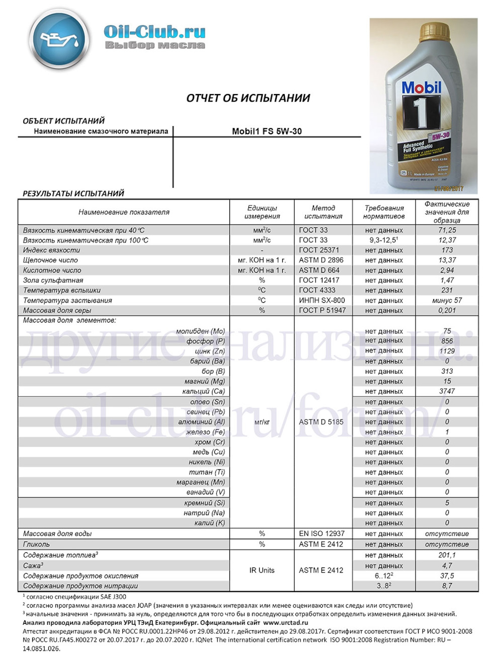

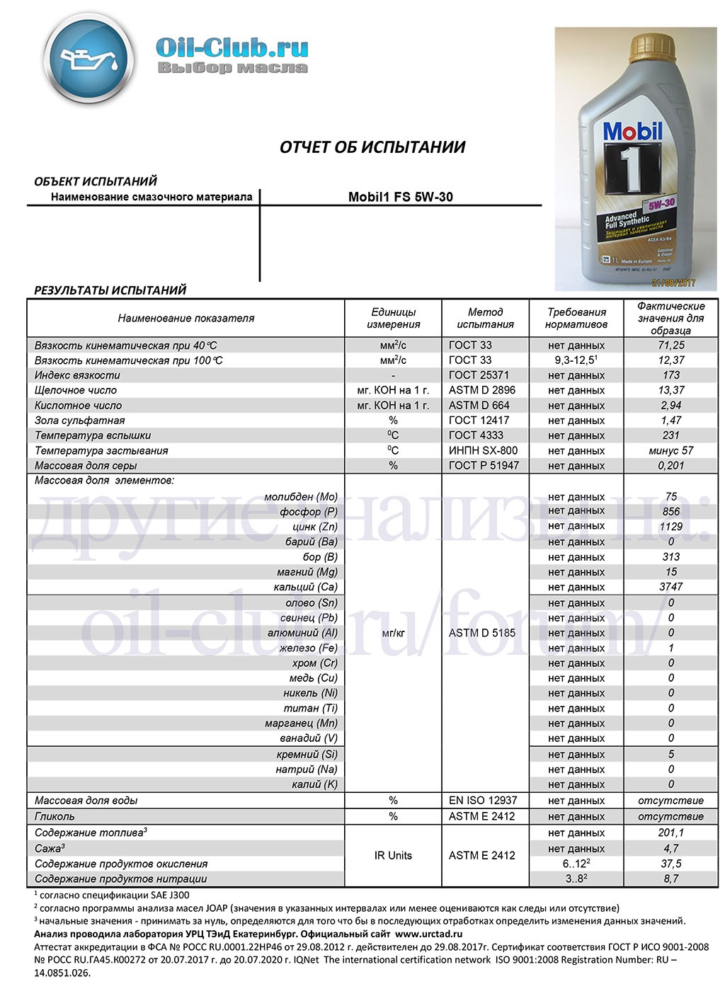

В связи с большим количеством вопросов: "какое масло ты льешь?", приведу примеры полнозольного и малозольного масел, которые использую последнее время.
1. Mobil 1 FS 5w30 — полнозольник.
База: GTL/VHVI+ПАО+Синт. эстеры.
Допуски: API SN; ACEA A3/B4; MB-Approval 229.5; VW 502 00/VW 505 00.

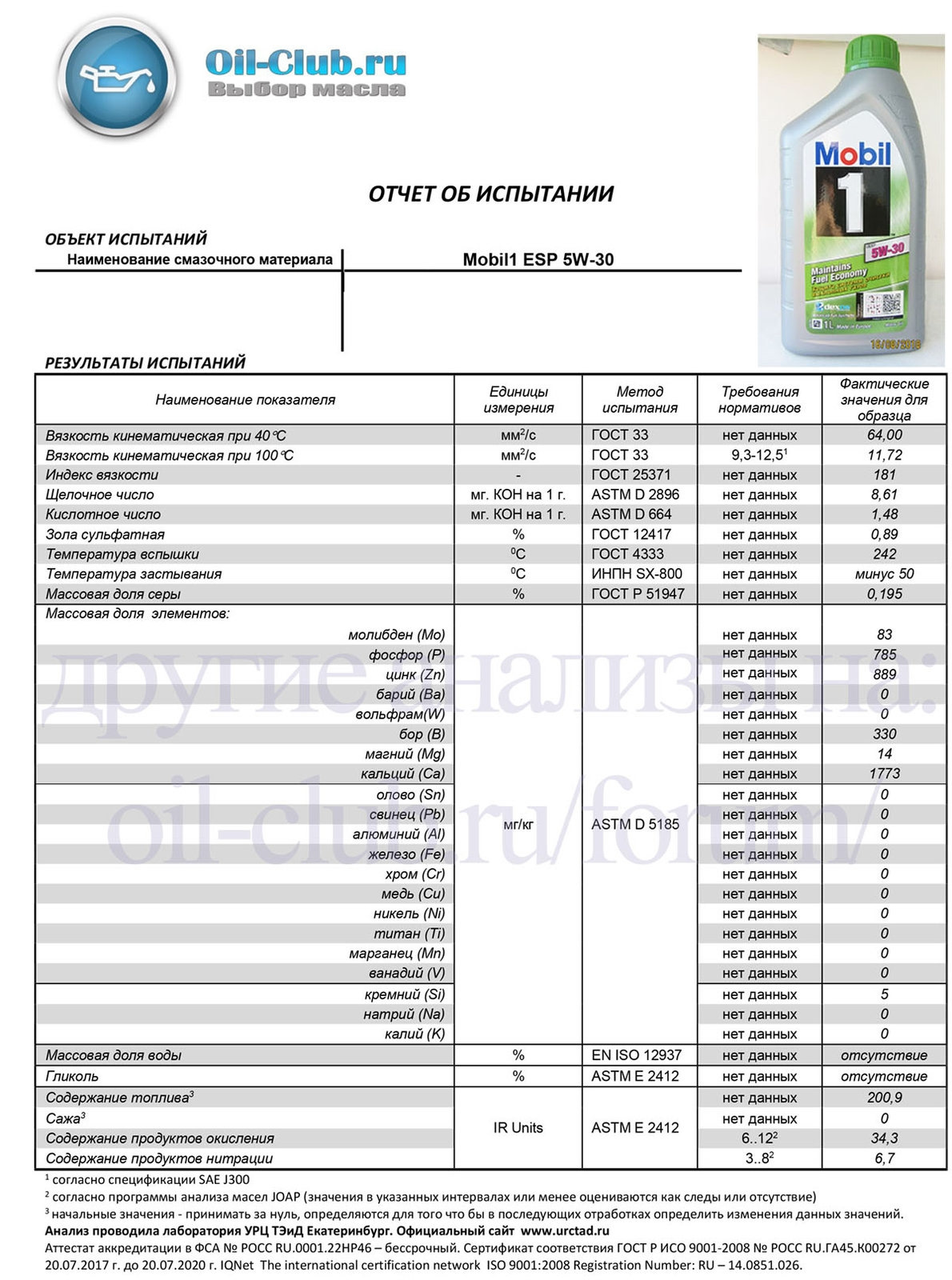

2. Mobil 1 ESP 5w30 — малозольник.
База: GTL+Синт. эстеры.
Допуски: ACEA C2/C3, API SN/SM, MB-Approval 229.52/229.51/229.31; VW 504 00/ 507 00; Porsche C30; Peugeot Citroen Automobiles B71 2290; GM dexos2TM.
Выбор на них пал из-за сочетания характеристик, удобства покупки у дистрибьютора (отсутствие подделок), соотношения цена-качество, на момент написания записи по акции 5 литров обходятся в 2800 руб, без акции 3600 руб.
Указанные масла приведены в качестве примера, их не рекламирую и не рекомендую использовать, Мобил мне за это не платит (к сожалению) :)

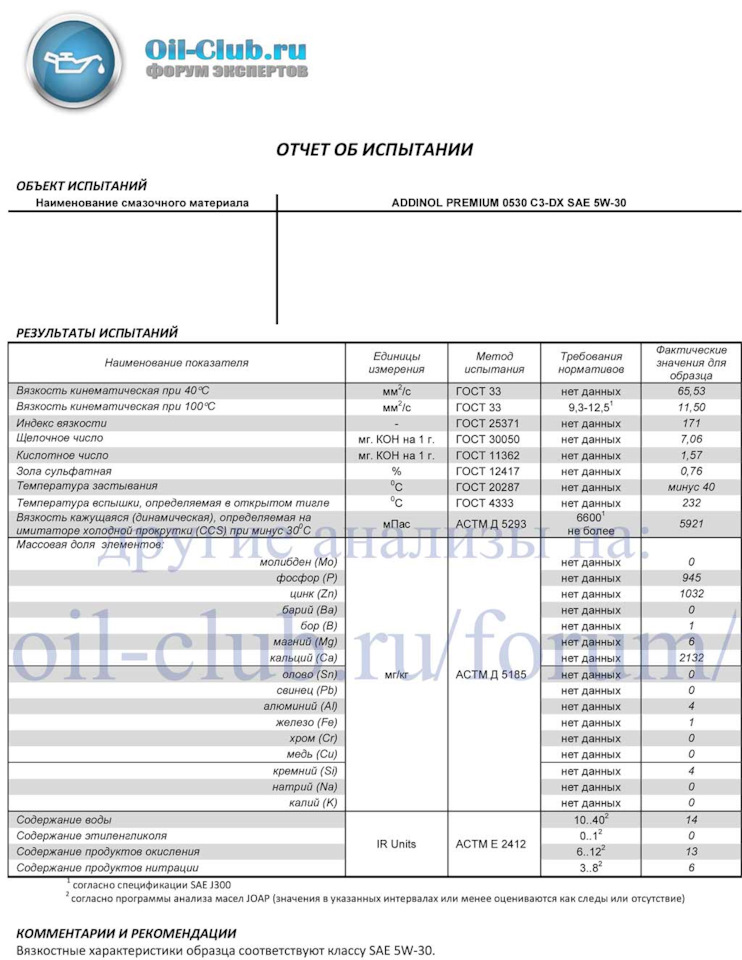

Спасибо за развернутый ответ. А почему не азиатские допуска sn, sp? Чтобы масло было крепче?
Сам занимаюсь зч, есть проверенные поставщики по valvoline, но понятно что с Лукойл всё будет проще. Склоняюсь к серии maxlife от valvoline, обычное или c3?
Если есть возможность купить оригинальный Valvoline, то берите SynPower 5W-30, допуск по acea — a3/b4

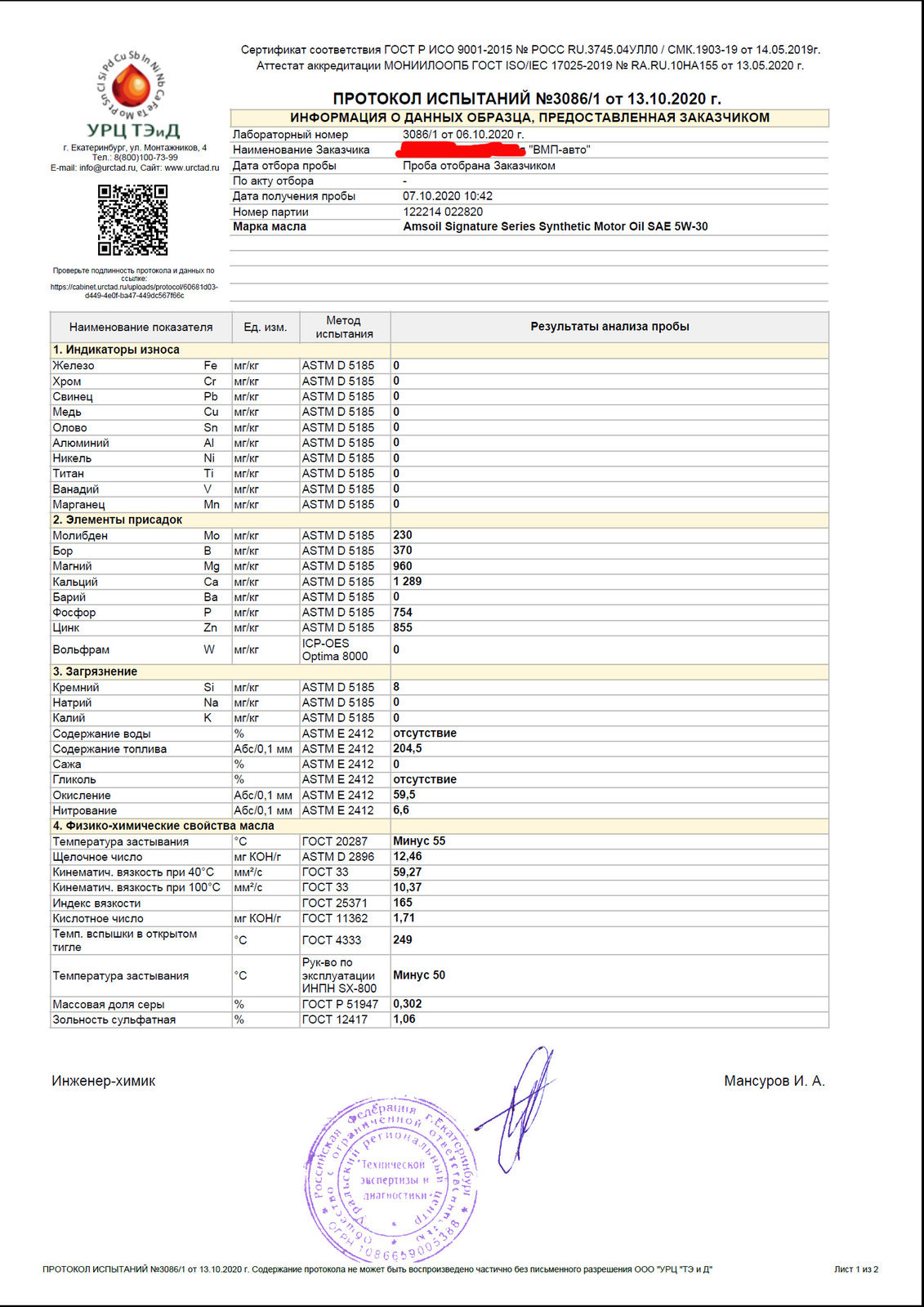

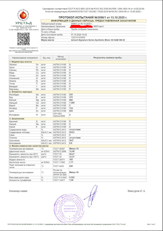

Амсойл хорошее, но не знаю где его можно купить оригинальное в РФ, официальных поставок нет
10W30 остались еще (не особо популярная вязкость видимо), 5W30 да не нашел…

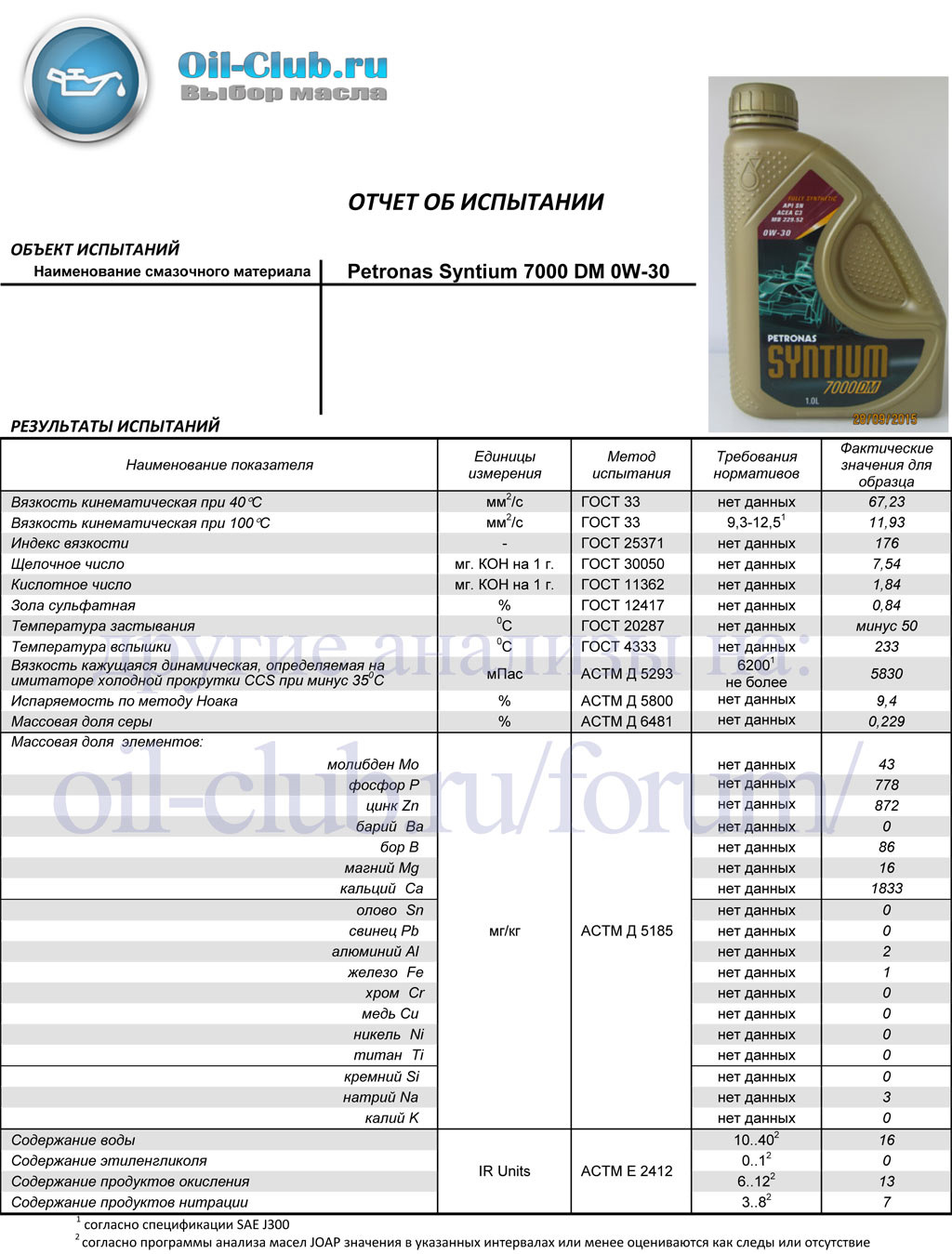

Kixx PAO — ничего особенного, сейчас новая рецептура, ПАО там практически нет, но плюс в том, что корейские масла все ещё возят официально в РФ, можно купить у дистрибьютора.
Но ПАО1 давно уже не встречал.

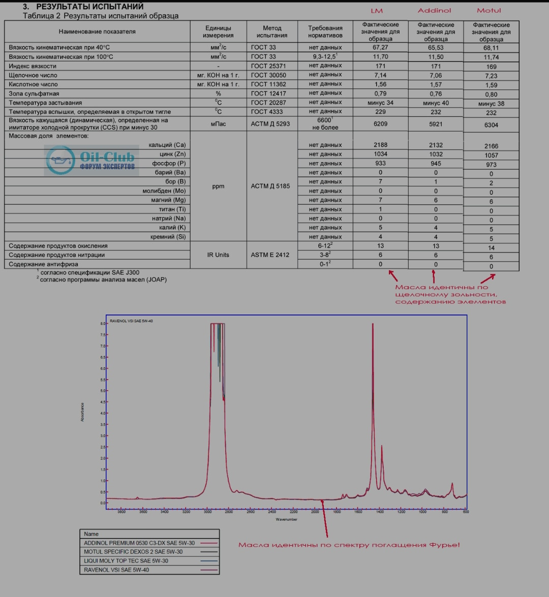

Что скажете про Liqui Moly TOP TEC 4300 5W-30 или Liqui Moly Molygen 5W-30? Заливаю ЛМ молиген слышал что отложения от него в двигателе образуются так ли это? Что на счет такого варианта Bardahl XTA Polarplus Fuel Economy? Мотор vq37vhr 130т пробег. Каты на месте

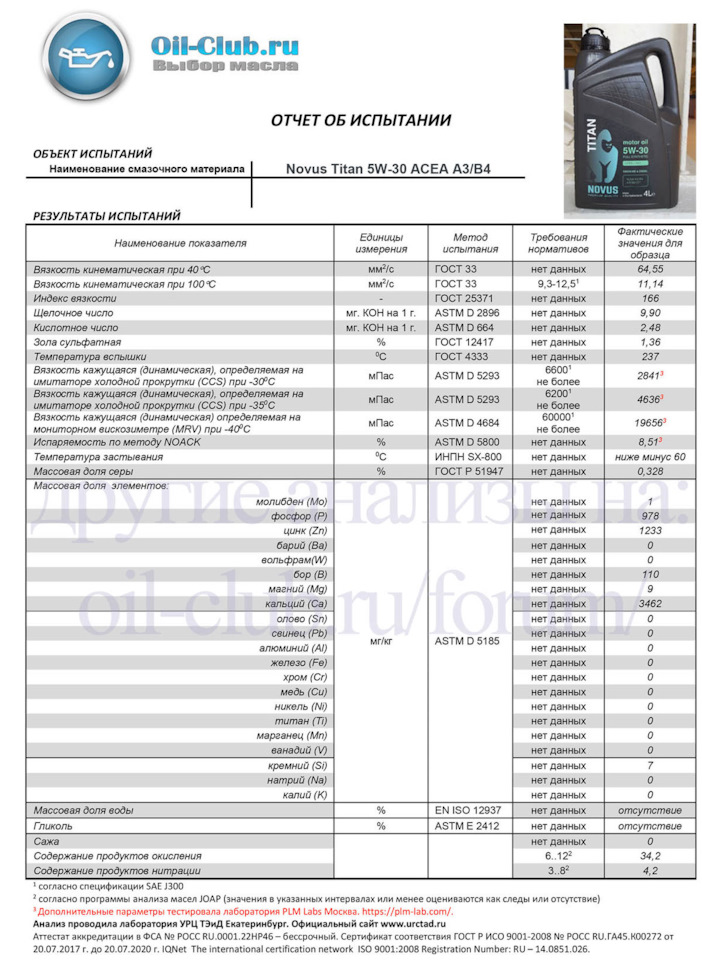

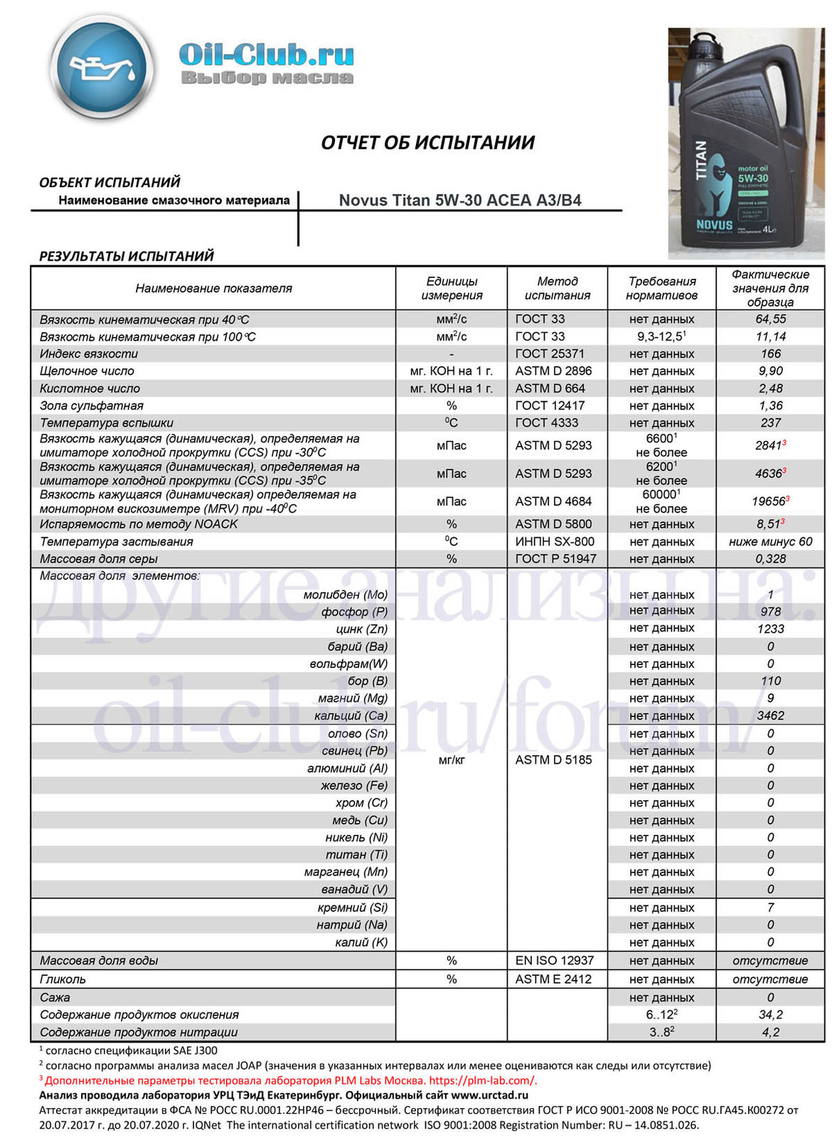

Что скажешь вот про это масло:
NOVUS TITAN 5W-30 PAO+Ester
novusoil.ru/motornye-masla/novus-titan-5w-30/
База хорошая, а вот пакет присадок так себе, нет дисульфида молибдена и маловато бора

Подскажи пожалуйста почему ты заливаешь именно мобил1? Он же дорогой 🤔 shell helix ultra стоит 2.500 за 4 л и по всем показателям и тестом все его нахваливают, зачем платить больше? И у shell helix самая идеальная система защиты по проверке индивидуальным кодом
Mobil fs превосходит Shell Helix Ultra как по базе, так и по пакету присадок. У Мобила тоже система защиты с индивидуальным номером и графическим кодом

ух какая зола у него высокая по тесту Ойл-клаба! 1,47.

Обычный полнозольник, соответствует пакету присадок, не вижу в этом проблемы для Vq37. Пару тысяч с последней замены)

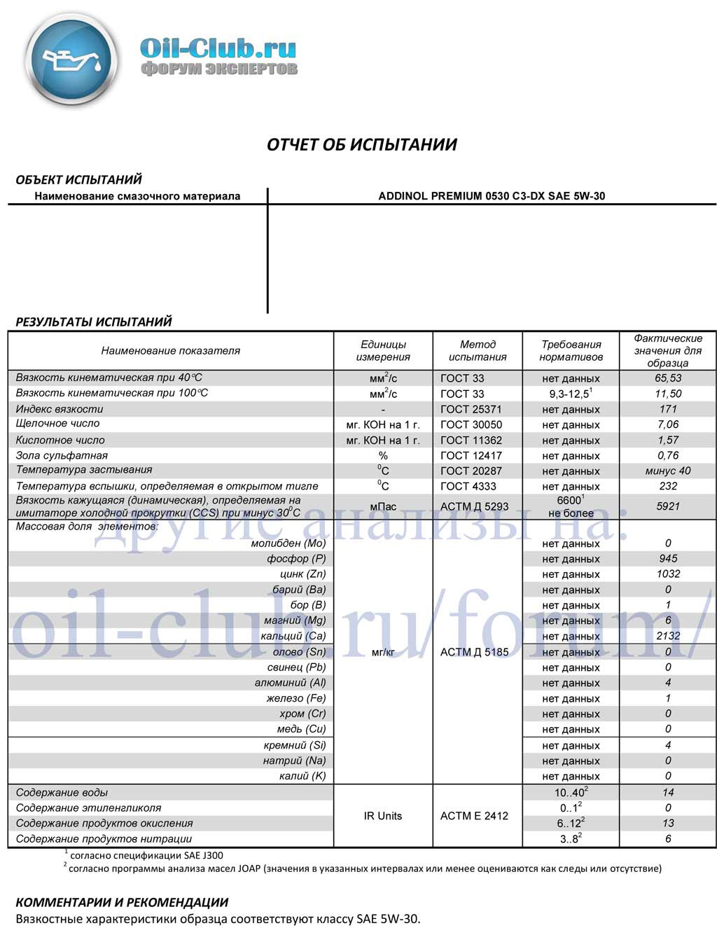

Давно лью Addenol 5w-30 нареканий вроде нет.
Я в характеристиках масел плохо понимаю, это масло знакомый посоветовал.Плохое?
База, похоже, VHVI (гидрокрекинг), щелочное число не очень большое, пакет присадок скромный.
А какое самое лучшее на данный момент?
Хороших много, проктически все масла топовых линеек крупных мировых производителей.
Зависит от задач: двигателя, интервалов обслуживания и режимов эксплуатации.
На Адиноле я не заметил нагара при разборе двигателя, лью его не только в Фина.До этого Мобил заливал, но вот посоветовали это и решил попробовать и уже года три на нём с учётом пред идущих машин.Сейчас залили Идемитсу с бочки но теперь думается обратно на Мобил перейти.Спасибо вам всегда правильно и нужно пишите.
The-Worst

medved08
Интересна его поразительная идентичность с конкурентами по допуску GM, как-будто из одной бочки)
medved08
Ординарное масло, ничего примечательного, часов 150-200 (около 5000 км) отработает

Что там по амсойлу для финика?)))

Для VQ35HR тоже это масло подойдёт ?или какие то другие спецификации ?сейчас заливаю motul 8100 eco nergy 5/30, как думаешь норм ?)
Для vq35 подойдёт, как и для остальных атмосферных vq
Стоит ли перейти с мотюля на это масло?
Дело личное, Мобил крепче и дешевле
А это что за сайт откуда скрин ?да я тоже сравнил эти масла, объективно оно крепче, и я думал что это эстеровое масло, даже официальные представители мотюль говорили что это эстеровое, странно
www.oilchoice.ru/viewtopic.php?t=2096
