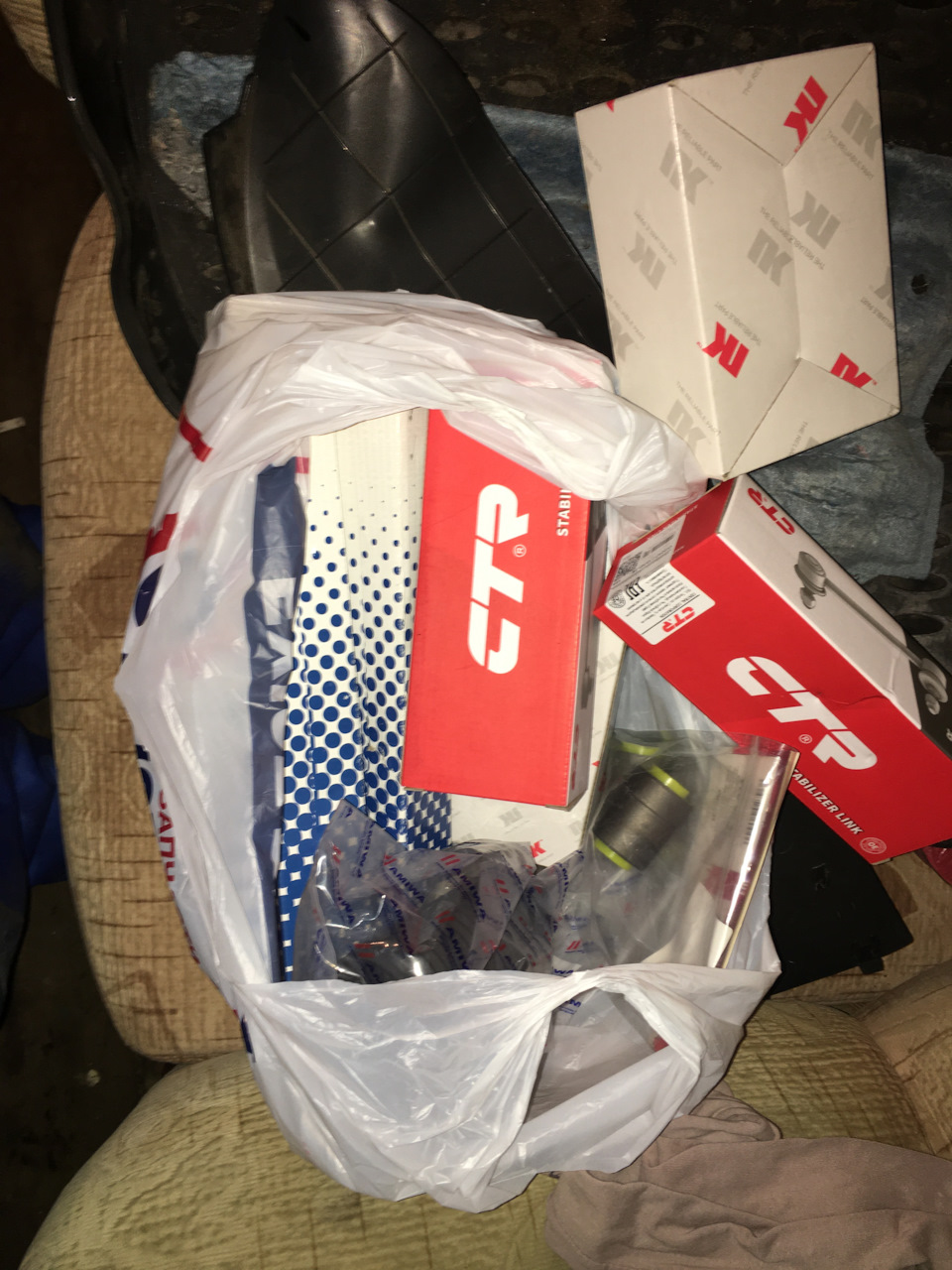

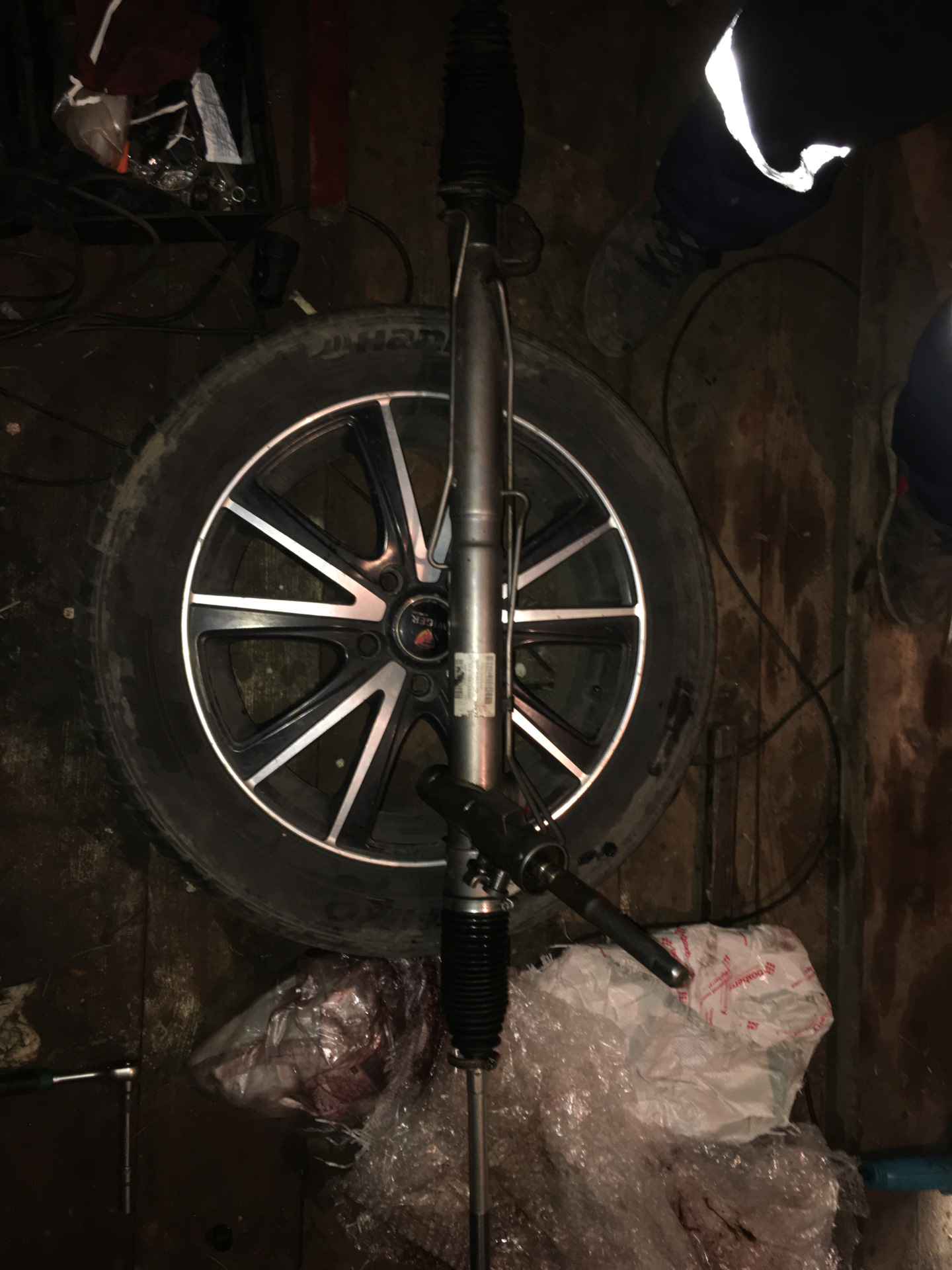

Потекла рейка что долив уже не спасал зашёл в магазин увидел цену рейки офигел пошёл обратно 😃 думал отдать перебрать сказали 15 тыс тоже офигел давай искать б/у цены тоже не радовали, вообщем нашёл б/у за 5 тыс рабочую как утверждал продавец деваться не куда взял, пришла рейка начал ставить
1 )фиксируем руль, откручиваем болт в ногах водителя (выкручиваем его полностью)
2) откручиваем колёса, рулевые наконечники, шланги гур, я так же открутил шаровые так как опускал подрамник полностью
3) спускаемся в яму откручиваем подрамник 4 болта (я под него засунул домкрат что бы легко было одеть ), снимаем резинки глушителя откручиваем рулевую рейку от подрамника, опускаем подрамник и рейка у нас в руках не чего сложного главное что бы болты хорошо крутились )) сборка в обратном порядке
Ну естественно я купил новые тяги рулевые наконечники, все поставил прокачал а рейка стучит как барабан я огорчённый думал ну опять засада, но я вспомнил про чудо гайку которой можно подтянуть рейку но она поластмассовая чуть подтянул дальше не стал потому что на неё надежды нет стук Стал на много тише вот заказал новую железную гайку на днях буду ставить надеюсь поможет, вот такие дела, а старую рулевую переберу и оставлю или верну обратно себе !))) но проблема осталось горит есп не правильно положение руля пытался отколибровать через форскан шнуром елс 327 не чего не получилось заказал новый шнур чуть лучше через который можно даже прошивать UCDS PRO не реклама на али заказывал попробуем что за штука ))

А люфты были?! Или просто потекла ?!
Просто потекла

15…где такие цено то, 10 со снятием и установкой впридачу, темболее владее такой машиной как минимум надо 50 держать на всякий…а экономить на рулевой ну так себе занятие…
Ты когда что то пишешь подумай как следует, найди мне такие цены я с радостью отвезу туда рейку в ремонт, с какой такой машиной обычная древняя Машина и не чего более,

15 за снять поставить перебрать с заменой вала на бу, но не ржавый, знаю где
Не проточенный вал, а оригинальный- это ключевой момент
Так, а чего на новой рейке вал ржавый?, оно будет продолжать ржаветь, чего не делай, потечет от ржавчины по сальникам, рано или поздно
Он ржавый около тяги это во первых, во вторых он не доходит до сальника
Сейчас не доходит, ржа распространяется, даже из за влаги в воздухе, который гуляет по рейке, не говоря о прямом попадании воды, если не негерметичны пыльники или пробки
Ну как будет так будет
у меня на доресте, лопнул пыльник, а и не заметил и вал проржавел. Начала течь. Нашел БУ в Жуковском, ездил в 2 часа ночи за ней, вытащил шток из нее и переставил в свою. Та рейка была после аварии. Купил рем комплект и поменял все прокладки и сальники. Свернул улитку в руле, что потом ее перепаивал… это я к чему, как то у вас скучно, все четко и правильно)
