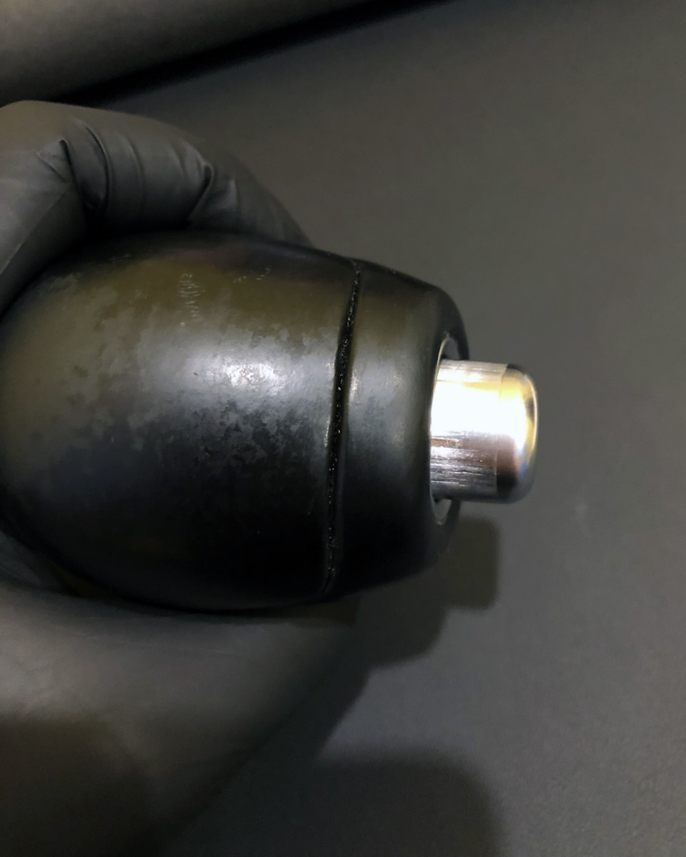

За годы эксплуатации автомобиля ручка селектора АКПП стала совсем не презентабельной, износостойкость кожи на KIA мягко говоря слабовата. Думаю, не последнюю роль сыграло отсутствие должного ухода и агрессивная среда, но имеем то, что имеем — кожа на ручке затерлась, засалилась, гальваническое покрытие кнопки имеет глубокие царапины до медной подложки. Черная глянцевая накладка АКПП в царапинах, сама по себе очень маркая и сложно поддерживать её в идеальном состоянии, после полироли остаются следы, приходится затирать специальной микрофиброй для стекол. Металлическая накладка так же в мелких царапинах.
Что делаем? Перетягиваем ручку в экокожу фирмы Horn — Nappa Premium S6508 на микрофибре. Использовал самый простой наиритовый клей Новбытхим "88-HT" из ближайшего строительного магазина и нитки SAFIRA 20. Делал первый раз, без опыта, конечно не идеально, но результат есть и он меня устраивает. По времени заняло часа 2, по себестоимости около 100р. Интересное время препровождения и новый навык, в общем рекомендую)
Снимаем ручку, разбираем, по старой выкройке делаем новую, в процессе корректируем, шов под оригинал елочкой. Кнопку немного полирнул абразивной пастой, убрал заметные царапины, но в целом там уже нечего спасать, очень глубокие царапины покрытия. Можно бы было заморочиться и перевернуть кнопку, но и там ситуация не лучше.
