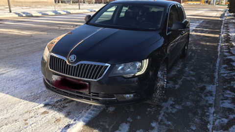

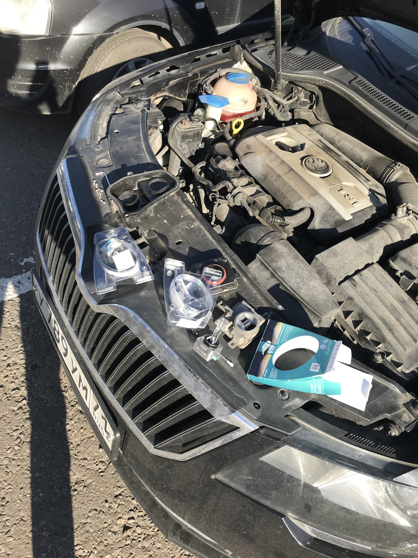

В общем снова замена ламп, китайские с али лампы не светят ни хрена ( наивно было полагать, что они будут светит за 1000р две штуки) … купил на южке тоже китайские уже за 3000р две… света не было и нет … Как говорится скупой платит дважды, а дурак трижды… я дурак!..

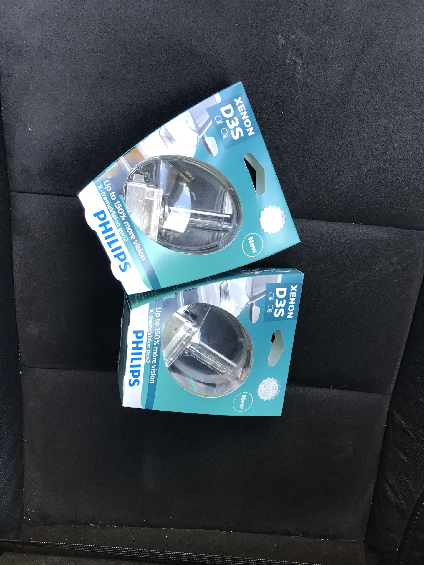

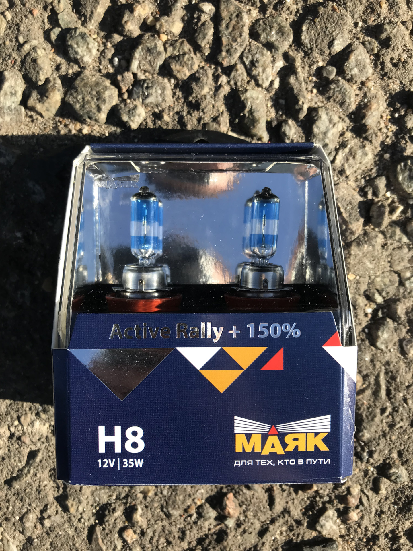

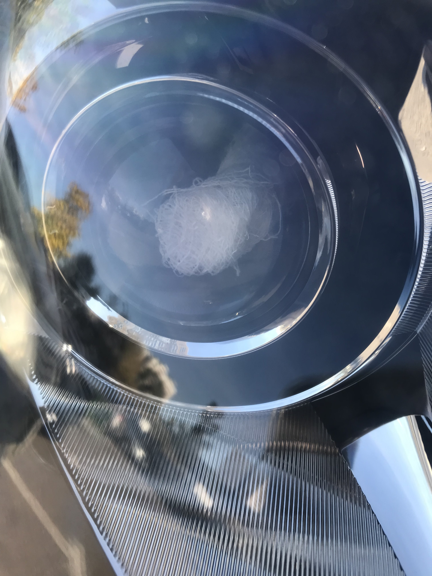

Сегодня поехал и купил philips x-tremeVision gen2 +150% и пока выдался солнечный тёплый денёк, все быстренько поменял! Ну как быстренько … два с половиной часа… не снимая бампер, опыт есть 🤦♂️. Пробовал протереть линзу изнутри, но они чистые. За одно убрал китайские диоды из противотуманок, поменял их на Маяк!)

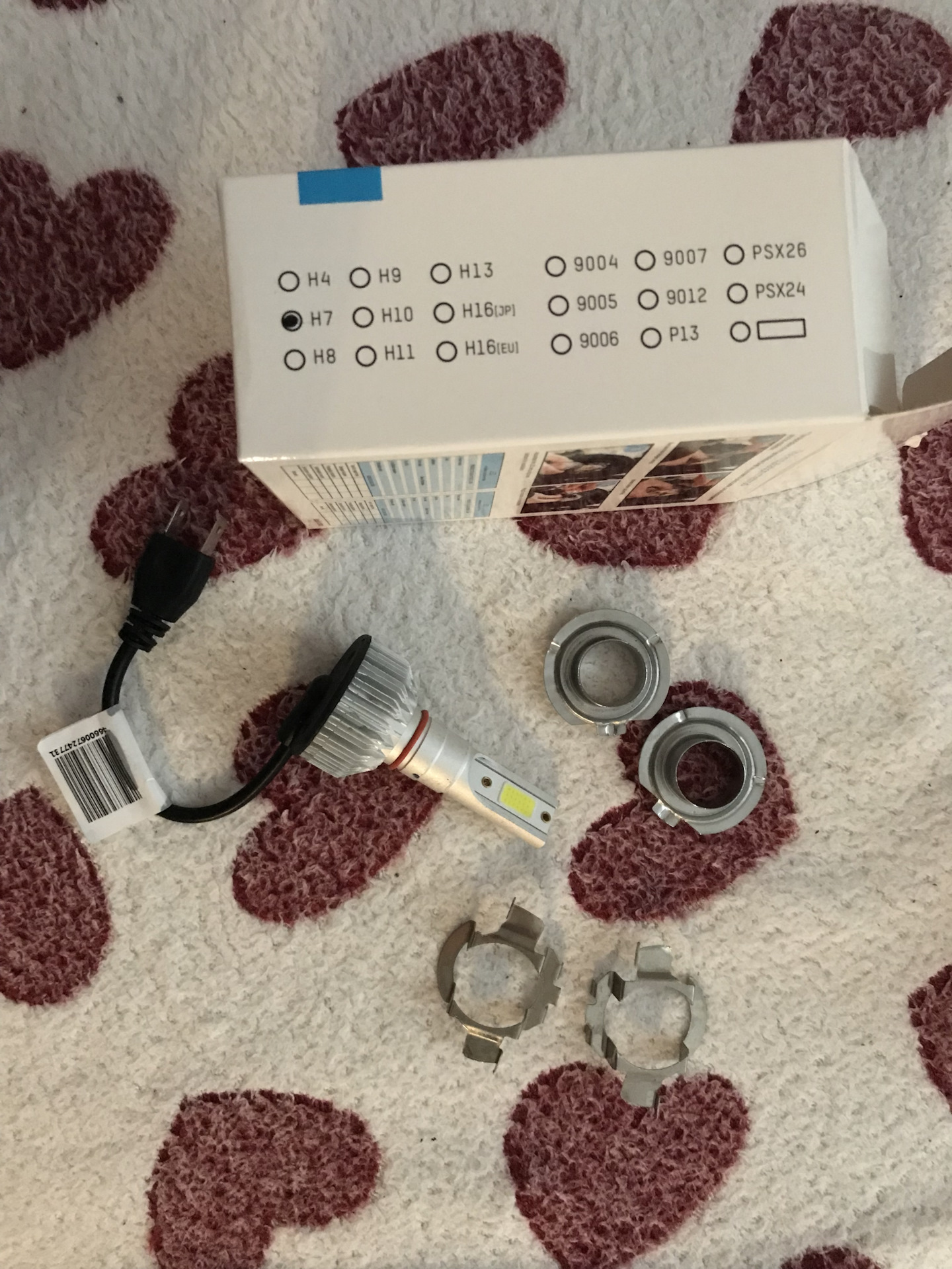

Здравствуйте, в дальнем стоят h7. Я покупал вот такие диодные, к ним нужно ещё докупить вот такие проставки (которые внизу фото, верхние были в комплекте с лампами). НО… я забыл про них, забыл что покупал и вспомнил только тогда, когда уже полностью собрал одну фару… повторно разбирать не решился…

Я менял 3 раза, 1 торексом …без снятия это не удобно, из 9 болтиков на каждой фаре, хорошо откручиваются 6 к 3 -неудобно подлезать. А в остальном нет, все предельно просто.

если лэд поставлю интересно ошибки будут?
Думаю нет, но они при запуске немного моргать будут, при тесте. У меня в противотуманках стояли лед.
у меня тоже стоят в туманках когда включаешь зажигание начинают моргать, вот думаю ничего плохого не будет автомобилю
Думаю нет, но так как там с лед что то в законе не то, и могут теоретически докапаться гаишники, я убрал лед из противотуманок( к тому же они как то светили ну очень ярко и очень высоко, хотя туману и отрегулированы). Я езжу на супербе редко, но когда езжу, хочется добираться без проблем и конфликтов до заданной точки. В Камри 70 у меня штатно 2 этажа лед.

Ага, на ресте для замены 1 лампочки нужно открутить 9 торексов …
Я сегодня поменял на б/у оригинал. Свет от них ярче чем от моих оригиналов. Продавец сказал, что пробег его ламп около 70 тыс. А вот без снятия бампера менять больше не буду. Зае*ался подлезать к угловым крепежам. Да и при сборке под углом явно подсточил грани. Также понял, что надо мыть фары изнутри. Налёт имеется.

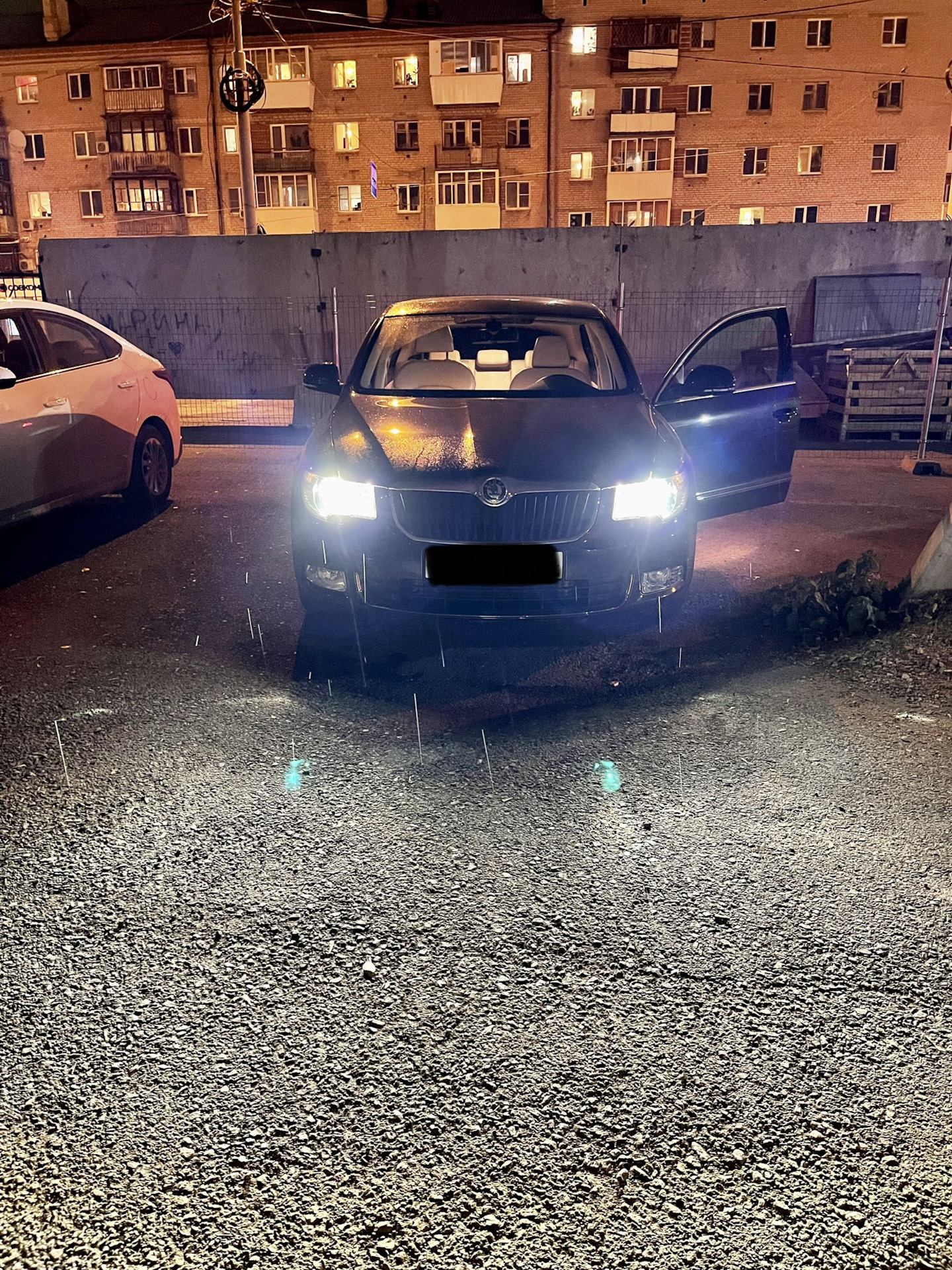

Цена конечно просто пипец… А вот свет ещё не знаю … ещё не стемнело просто)
Ждём фото) тоже вчера поменял лампы

И ставил эти же лампы только у меня дорест и цоколь d1s
