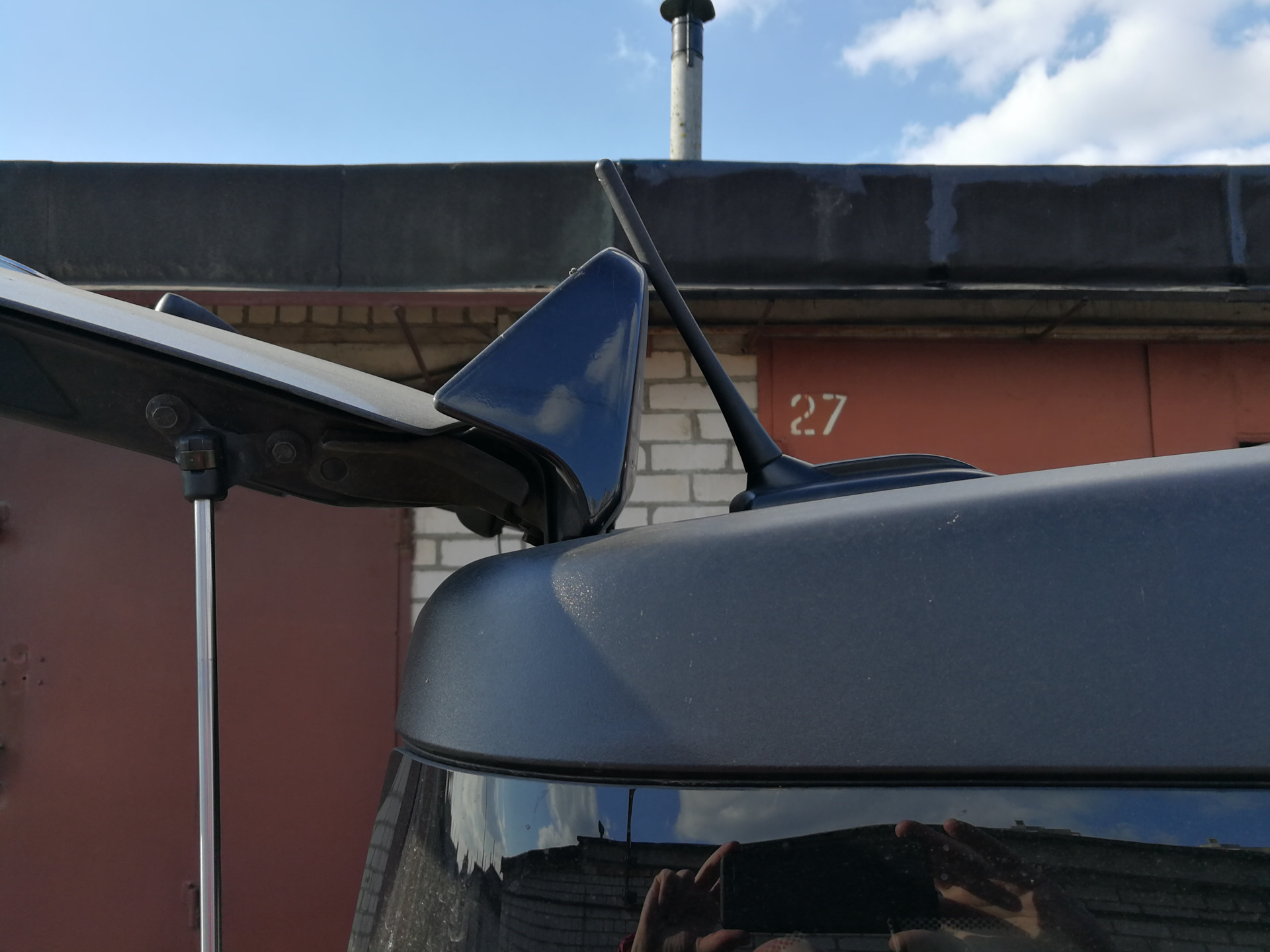

В очередной раз, не ударившись, а именно уебавшись о крышку богажника, решил поменять упоры. Выбор у нас не велик, поехал в автоцентр, долго подбирая, нашел упоры близкие по параметрам. У нас 315 ньютонов, нашел 350. Цуки на пол сантиметра длинее. Все ок, но цепляют антену. Погуглив нашел короткую антену, заказал, жду.

Теперь главное что бы кузов не лопнул в месте крепления((
В каком таком месте крепления? И с чего ему лопатьс?
Где сварная точка под креплением к кузову. Там лопаться начинает всегда.
Интересно. Никогда о подобном не читал. Так а от чего лопаться? У родных усилие 315 ньютонов, в этих 350, на мой взгляд не велика разница. Или от того что на пол сантиметра длиннее?

На моей машине так же.
Значит буду искать как родные, 315 или чуть меньше. Капец если честно, удивили вы меня.
