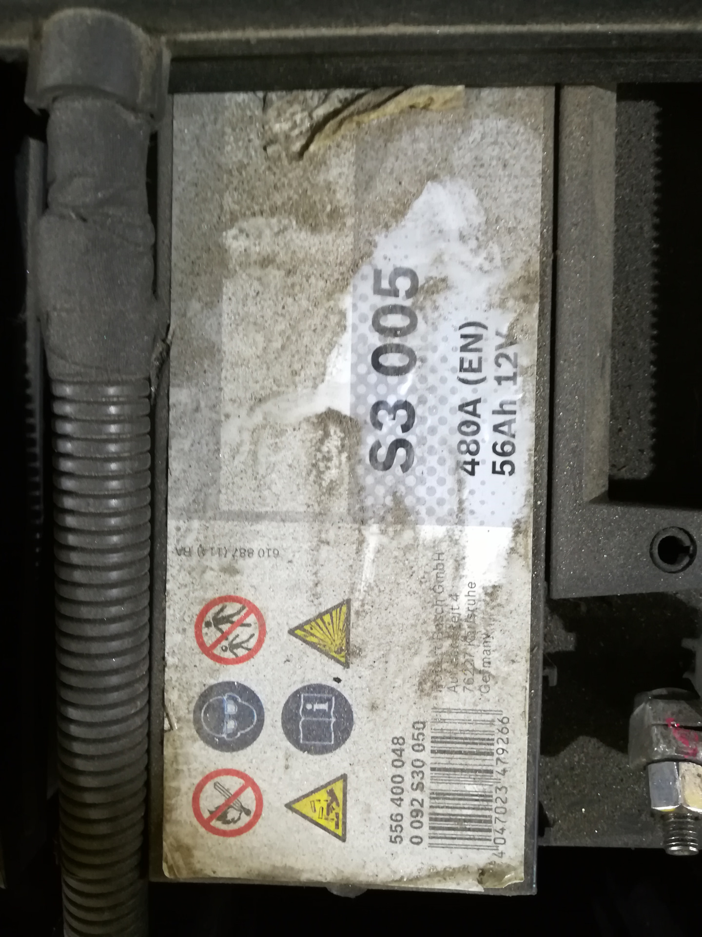

Не могу понять с аккумулятором. Габариты заводского вроде должны быть 278х175х175 ёмкость 70Ач ток 535А. У меня на машине от старого владельца стоит почему-то 242х175х190 56 Ач 480А т.е. на 1.5 см выше штатного. Машина собрана в России. Может кто в курсе ставили такие аккумуляторы или это творчество предыдущего владельца?
P. S. Купил Thomas 60Ач 580 А стартовый ток. Высота 190 как и был ранее установленный.

Правильная высота 175, если есть крышка акб .
Если крышки нет, то можно 190 .
Длина любая .
Высота 175 под крышку 175…Если она есть… А если её нет то до 190…

Даже с крышкой можно 190. Просто она не защёлкивается. Но хорошо сидит на акб.
Размер правильного аккумулятора 242x175x175.
Длинна мажет меняться.
61Ah, 600A прекрасно справляется с твоим мотором.
Правильный АКБ? Что в вашем понимании. Встаёт 190…Идеально.У меня вообще нет крышки… А вообще крышки шли разные… А АКБ 190 по высоте чаще продают… И по цене…
Правильны для данного авто.
Согласно каталога на данный авто ставились разные АКБ… И по высоте до 190…и Крышки шли разные… Вот вам и правильный… Вы дворники тоже только GM покупаете… Они же правильные и ставились на это авто… И только гибридные?..

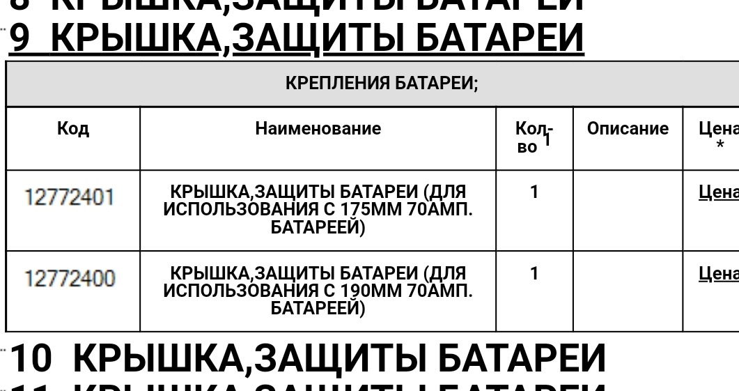

Спасибо за номерки крышек. У меня ее нет.
Там ещё по длине крышки разные бывают… Но эти должны быть 278…
TaurusBY
Тем более! Можно АКБ 190 брать по высоте… А потом если надо крышку под данный АКБ
190 по высоте встаёт в опель инсигния… Можете подбирать до 190 по высоте. Родной 175…У меня тоже стоит 190… 242х175х190 62, 62 а/ч… Сейчас если подбирать АКБ есть варианты 190 по высоте… Которые нам подходят…
Крышка не закрывается
Там под высоту АКБ 190 и 175 разные крышки по высоте. У меня вообще нет крышки… И не было…

При подборе АКБ основное это ёмкость АКБ и чтобы он встал в нишу АКБ… Если 190 встаёт по высоте, почему бы его не выбрать… Это же не панацея родной размер…
Потому что крышка если есть не закроется, стоит 190, крышка накинута, не закрывается родной 320*175*175 первая цыфра бывает разная, не помню сейчас максимально какая
На дизель 423 мм ставил, но там площадка больше чем у зажигалок
Но высота у всех одинакова, это точно помню 175, по крышке писал выше
Можно 190 но крышка другая… Под АКБ 190…по высоте…
