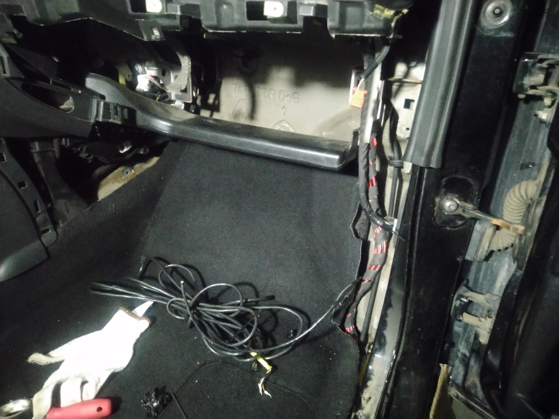

Дальнейшее делалось в автомобиле: выбираем место куда разместить усилитель, я разместил его под пассажирским сидением прикрутил к металлической части сидения. Естественно сидение демонтировал для удобства прокладки проводов и монтажа усилка.
Провода, нужно нам их от магнитолы до усилка, 19 штук (8 пар акустического кабеля) для приема с магнитолы и передачи с усилителя на колонки, 1 питание(взял + с магнитолы) 1 сигнальный провод для включения усилка (есть в родном разъёме магнитолы, 1 масса (обжал под болт, под панелью есть много мест). От усилка в багажник к сабвуферу (он со своим усилителем) 1+, 1-, сигнальный на включение, и экранированный двухжильный провод для передачи акустического сигнала от усилителя к сабу. Снимаем бардачок, накладки порогов правой стороны и разбираем багажник (полы багажника), разбираем центральную консоль что бы добраться до проводки магнитолы.

В одну половину ISO разъема соединяем провода которые идут из магнитолы во вторую те что уходят к колонкам, естественно попарно и четко понимая что и куда, можно даже зарисовать или записать. Со второй частью разъема делаем тоже самое только с теми 8 парами акустических провод которые проложены вами к усилителю. Соединяем провода в соответствии с распиновкий на разъемах усилителя.
Проверяем всё ли верно, собираем все обратно, слушаем)
