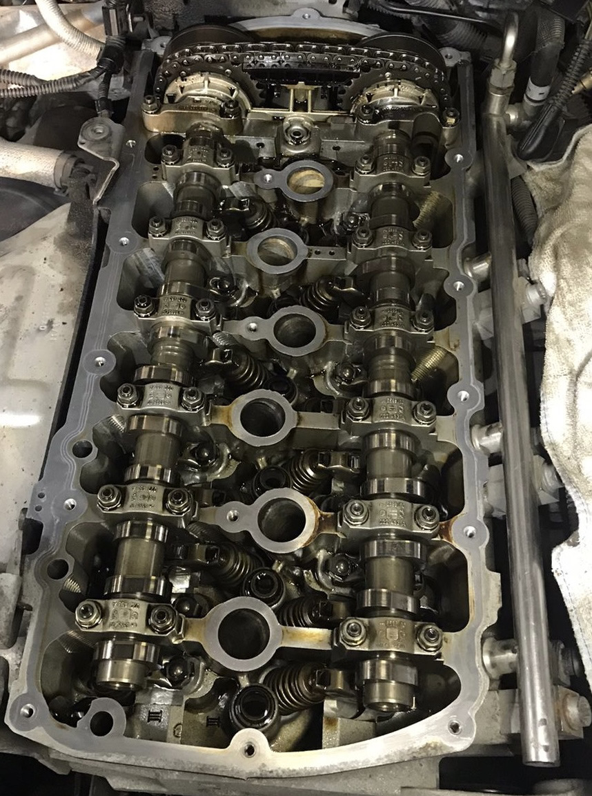

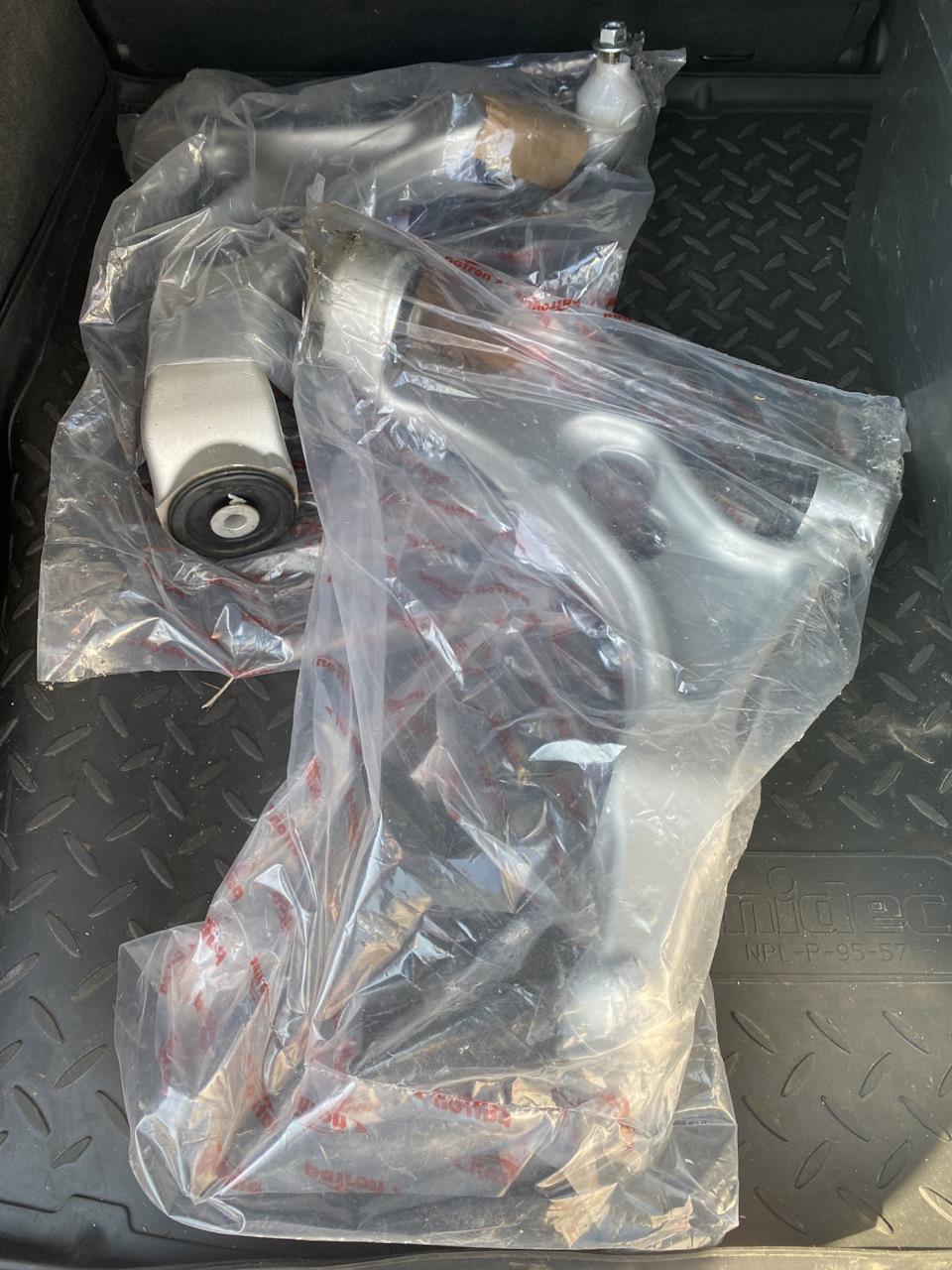

Ещё с июля начал готовиться к этим процедурам т.к. очень небюджетно получается. Оригинальные рычаги даже не рассматривал по той же ценовой причине. Изначально мне приговорили только передние нижние рычаги и пару задних, а всё остальное я решил обновить в довесок. Так же были куплены тормозная жидкость, масло/фильтра для очередного внеочередного ТО и прокладка клапанной крышки, которая начала потеть.
Передние рычаги Patron PS50133R и PS50133L брал через ZZAP по 11200₽ каждый.
Вспомнил что читал на Драйве о необходимости замены мембраны маслоотделителя, но отдельно она не продаётся и нужно колхозить от других машин. Заказал маслоотделитель в сборе VAG 022103515B.

Рычаг PATRON PS50133R — 11200₽
Рычаг PATRON PS50133L — 11200₽
Рычаг LEMFORDER 3893501 — 3175₽
Рычаг LEMFORDER 3893601 — 3175₽
Рычаг 2хLEMFORDER 3893701 — 6350₽

Прокладка клапанной крышки VAG 03H103483E — 1542₽

В передних нижних рычагах шаровая приехала?Если да, то наверное лучше было бы взять чугун рычаги от gp.Очень интересно сколько патрон отходит
Patron ставил по рекомендации своего мастера, он обещает не менее 100.000 пробега
Мастер пиз…бол, передай ему! Не ходит патрон больше 10тыс там шаровой приходит пиз.ц
Igor-148406
Как ни странно, но шаровые были ещё бодрые. Появился ход у сайлентблоков.
Надо было в этом случае сайлентблоки заменить и всё
По прошлому Туарегу помню что не рекомендуют. Сайлентблоки с заменой выйдут примерно как неоригинальный рычаг в сборе.
