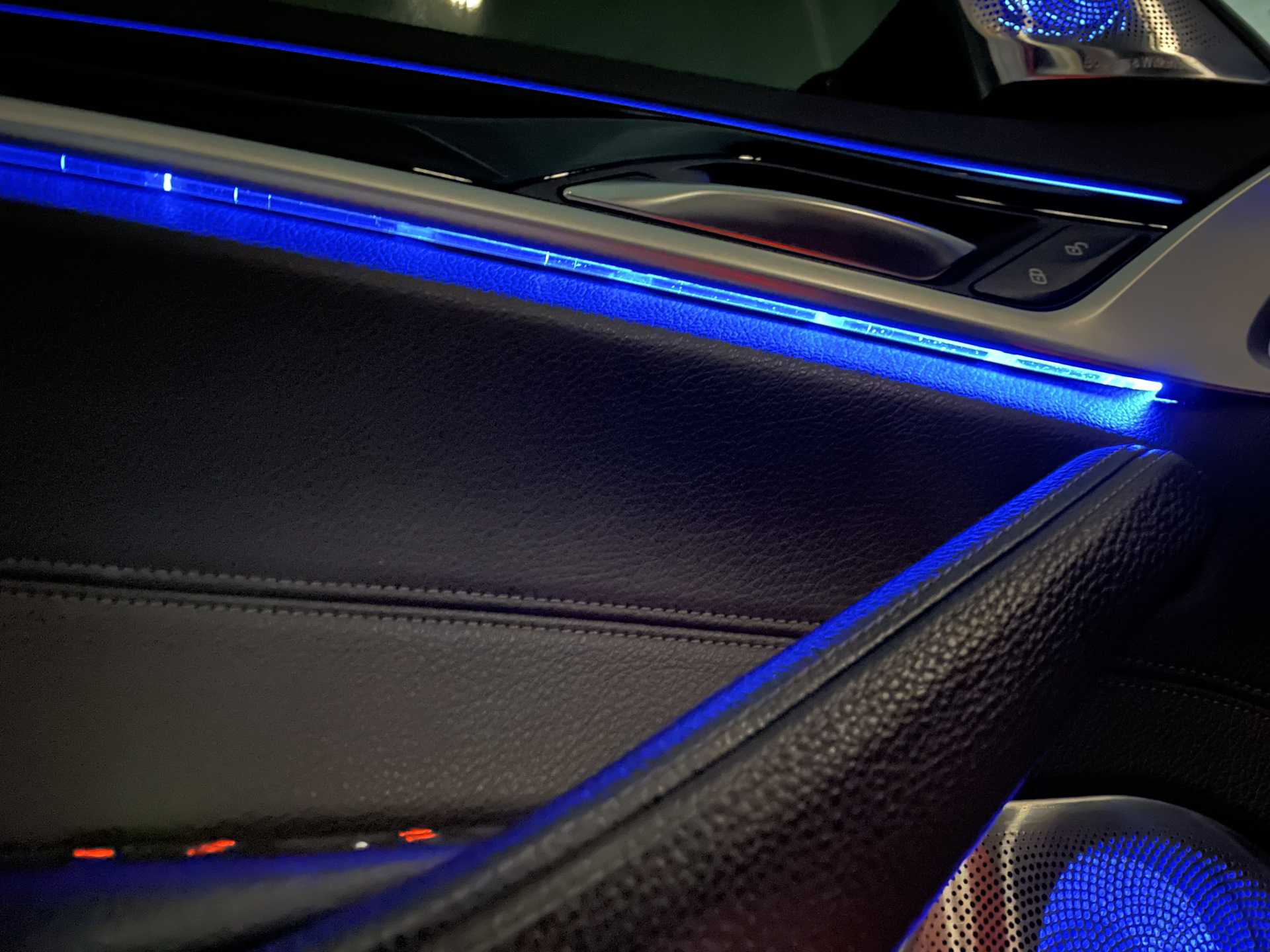

Возникла такая ситуация.
Обратил внимание, что буквально все НИЖНИЕ полоски подсветок имеют дефекты, ну или для нижних полосок это нормально.
Просто, обычно, данная ситуация характерна для верхних полосок, которые некоторые уже меняли по гарантии, но верхние у меня все в идеале, а нижние ПРЯМ ВСЕ вот в таких «точках». Нижние полоски всех дверей и под планками передней панели. Причем, если смотреть просто со стороны, то свет на частях салона отражается равномерно, без «точечных» засветов, а вот если посмотреть прям снизу на сами полоски, то вот такая «красота».
В связи с чем, хочу попросить каждого посмотреть у себя, так ли у вас или обращаться к дилеру на гарантийную замену?
P.s. в нижние полоски нужно прям снизу смотреть, а не просто со стороны.
Заранее спасибо!

У меня все такие. Это не брак, так устроен световод. Если яркость везде одинаковая, то это нормально.
Я полностью разбирал все эти декоративные планки.
Засветы, которые ты видишь образуются в местах, где у световода есть неровность. Например, выступы для фиксации в отражателе или рассеивателе.
Если световод треснет в любом из мест, это будет сразу заметно. Светиться будет ровно до места трещины. Дальше темно.

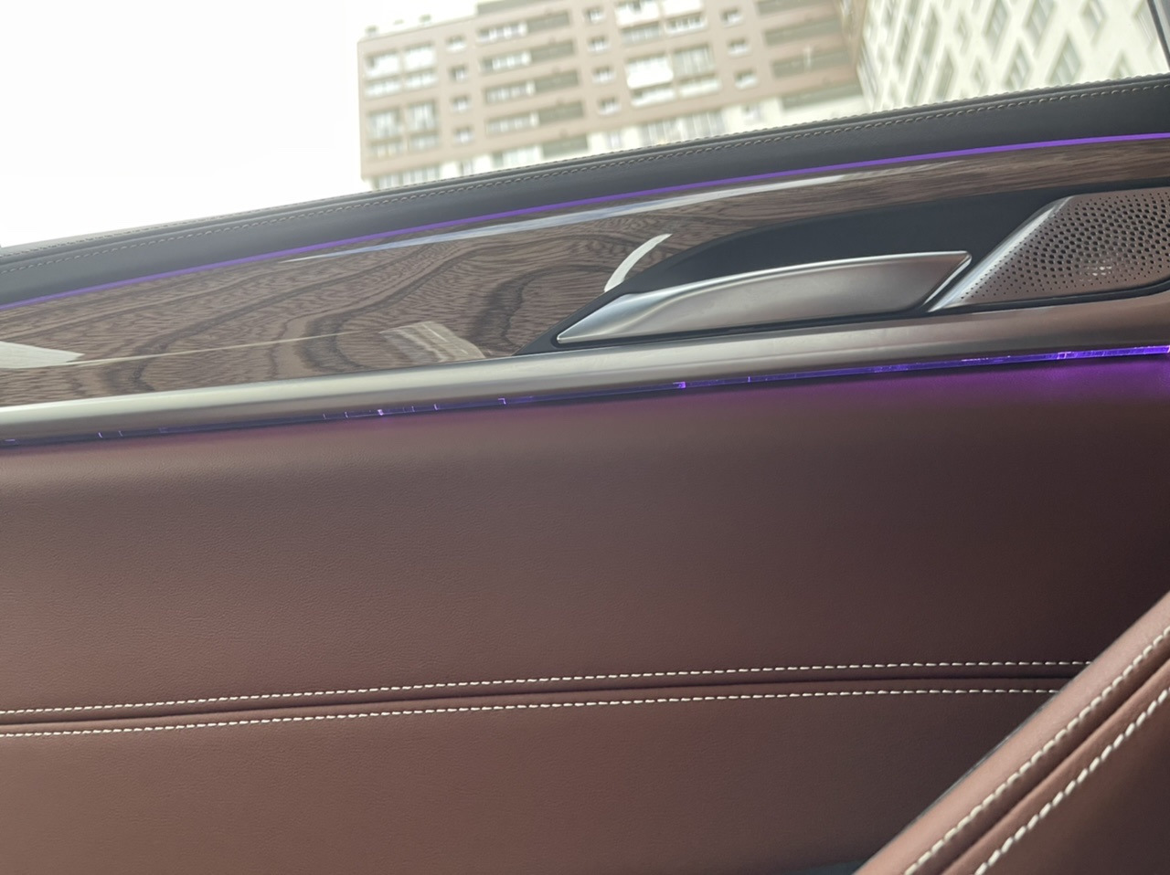

Не норм. Можно по гарантии поменять.
А можешь у себя посмотреть нижние?
Похоже
То есть, тоже на подобии этого?
Ага
Может это так и должно быть?🙄
Странно, конечно, но учитывая, что это буквально ВСЕ НИЖНИЕ такие 🤷♂️
