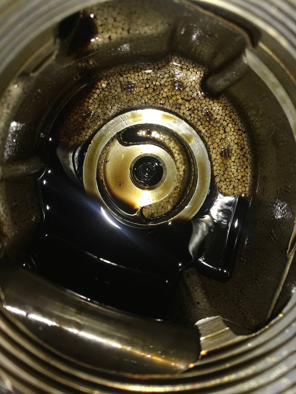

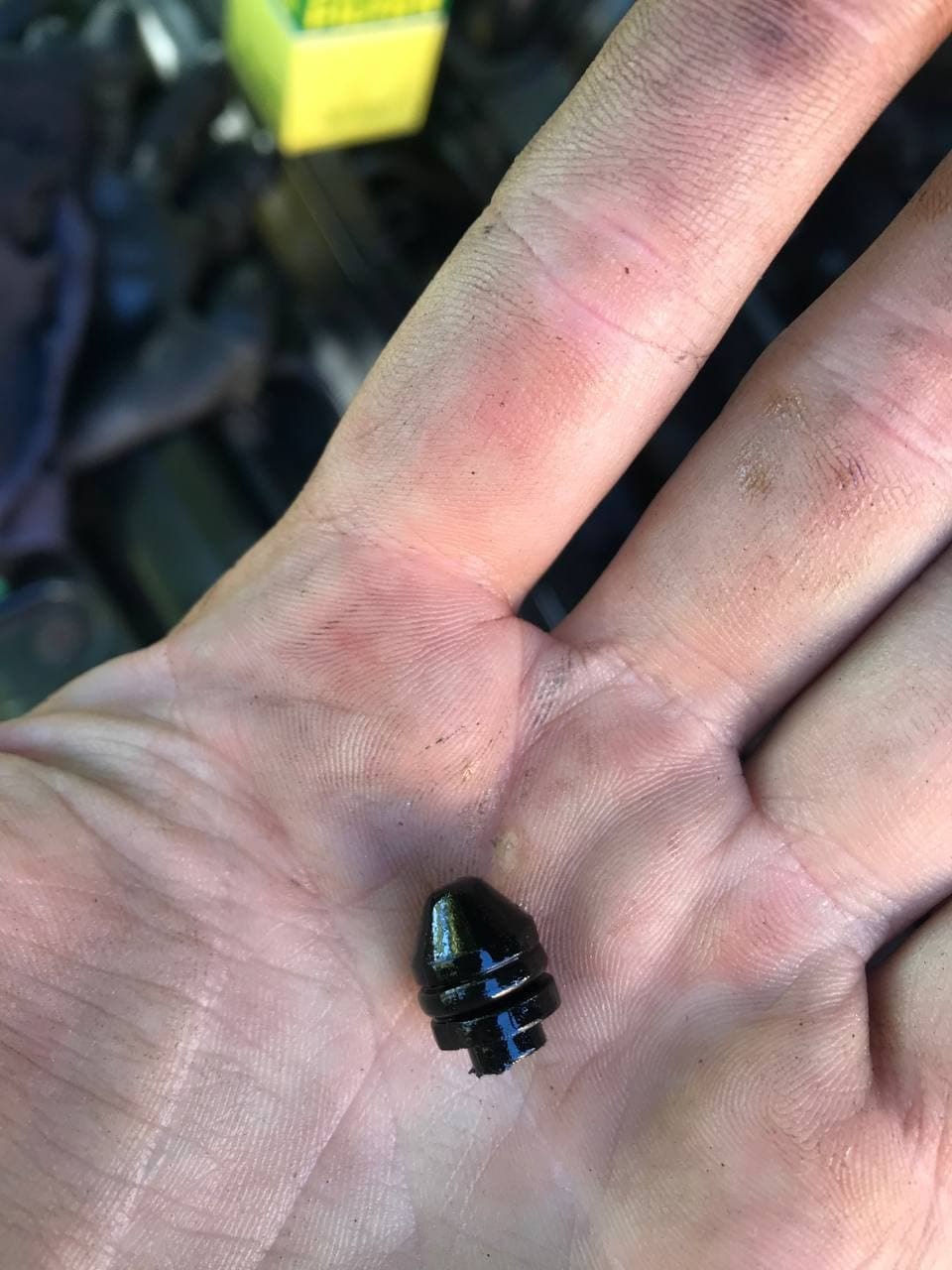

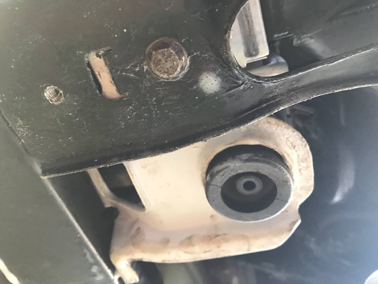

Вот и лето прошло. Зима близко. Плюс ко всему с последней замены масла проехал 8к км. Процедура стандартная, снимаем зашиту, заливаем промывку, заводим на холостых даём поработать 10 минут, сливаем, меняем фильтр, а тут придется немного остановиться. Когда доставал старый фильтр заметил, что носик у него смотрит сплющен, как будто уперся или не попал в направляющее отверстие и деформировался. Убрал масло с отверстия в которое он вставляется и немножечко стремно стало.
Видимо при предыдущей замене я не заметил, что носик был обломан до меня и остался в отверстии. И тогда я поставил новый фильтр. Долго думал, что делать, может высверлить или чем то подцепить. В итоге взял очень плоские плоскогубцы и повезло, что носик обломился по тонкой части и она немного возвышалась, ухватился за неё и вытащил.
А дальше по схеме, новый фильтр MANN MF HU6007x.

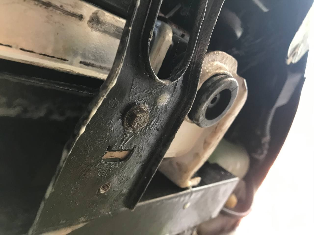

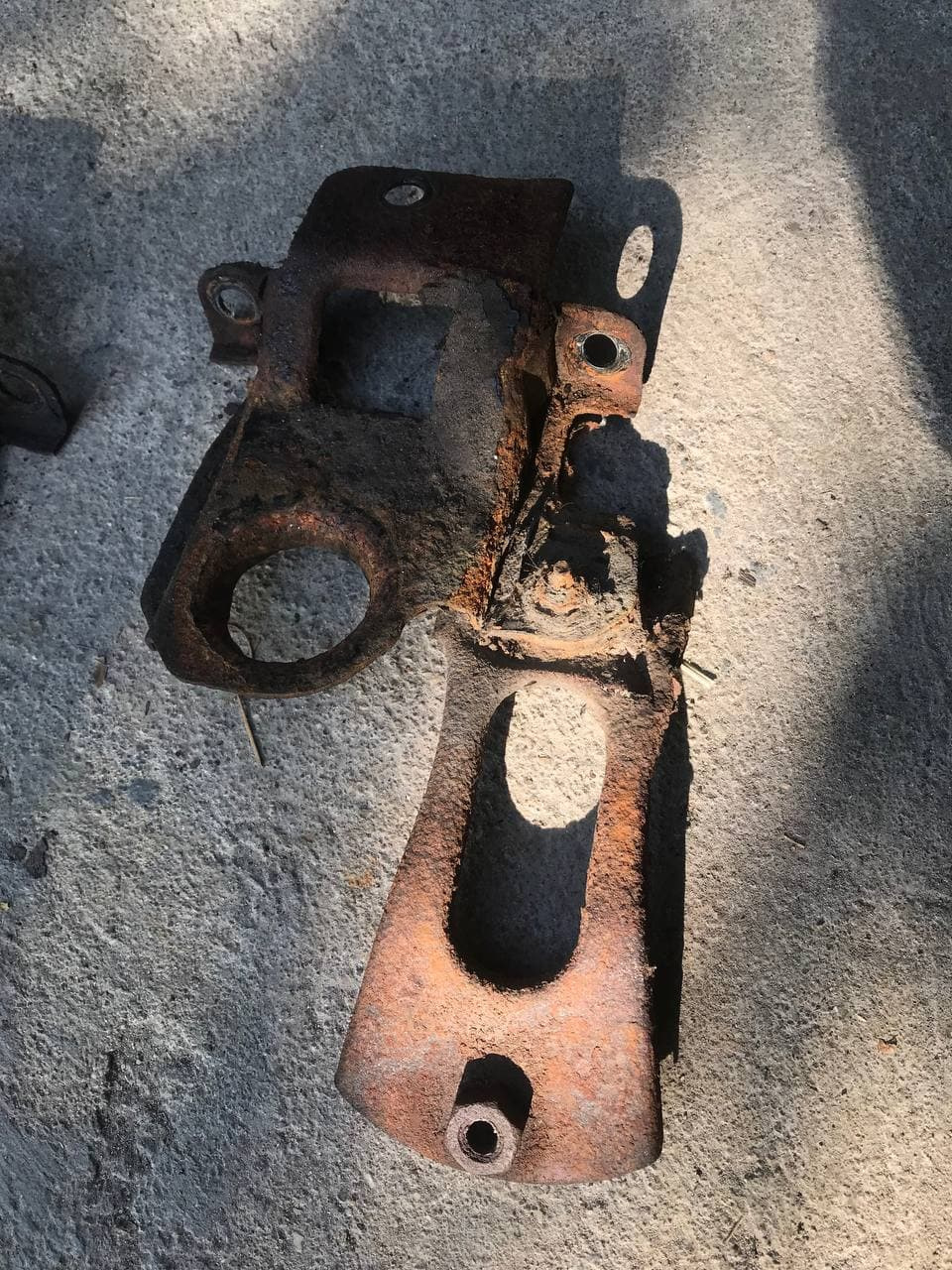

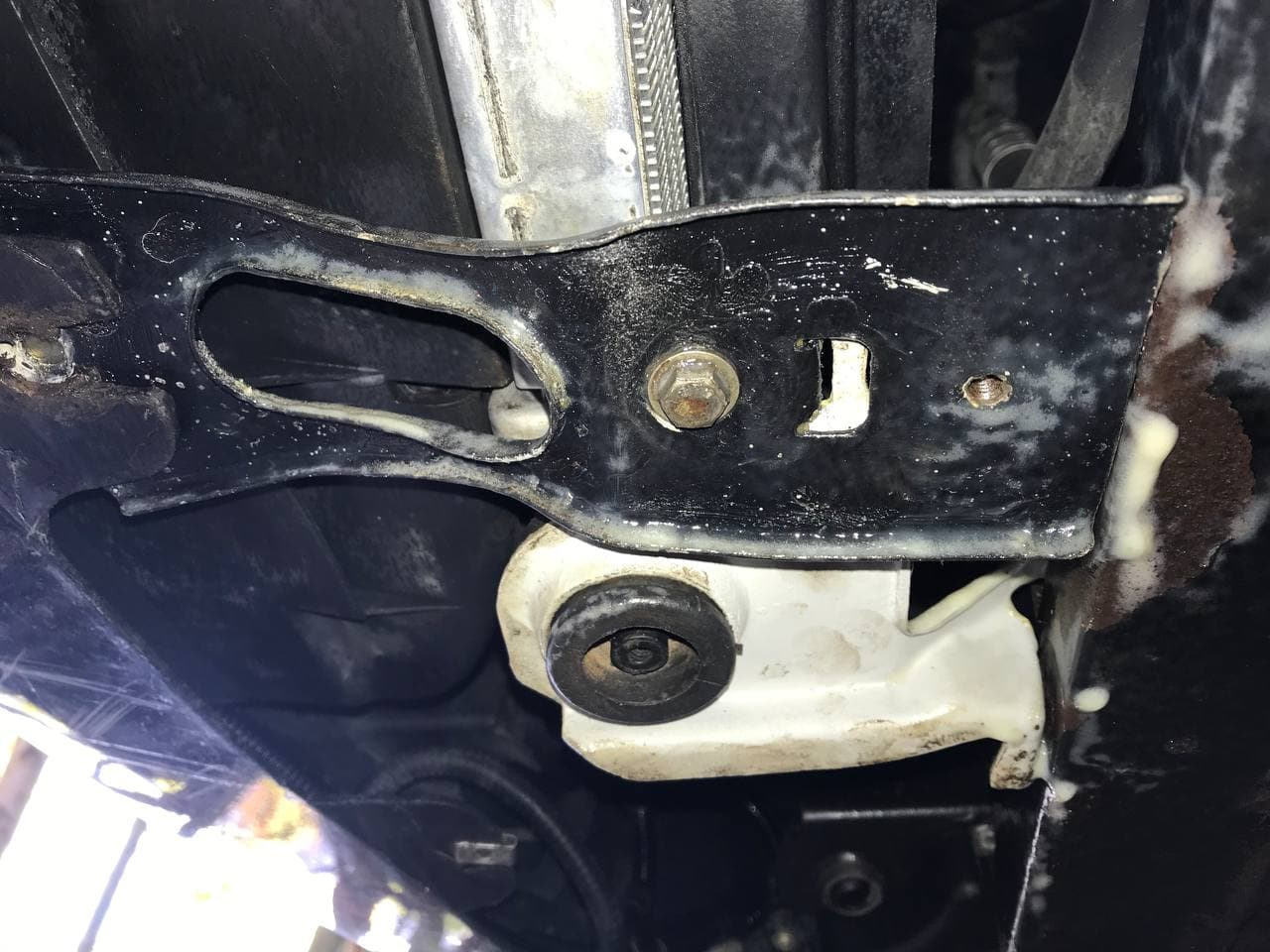

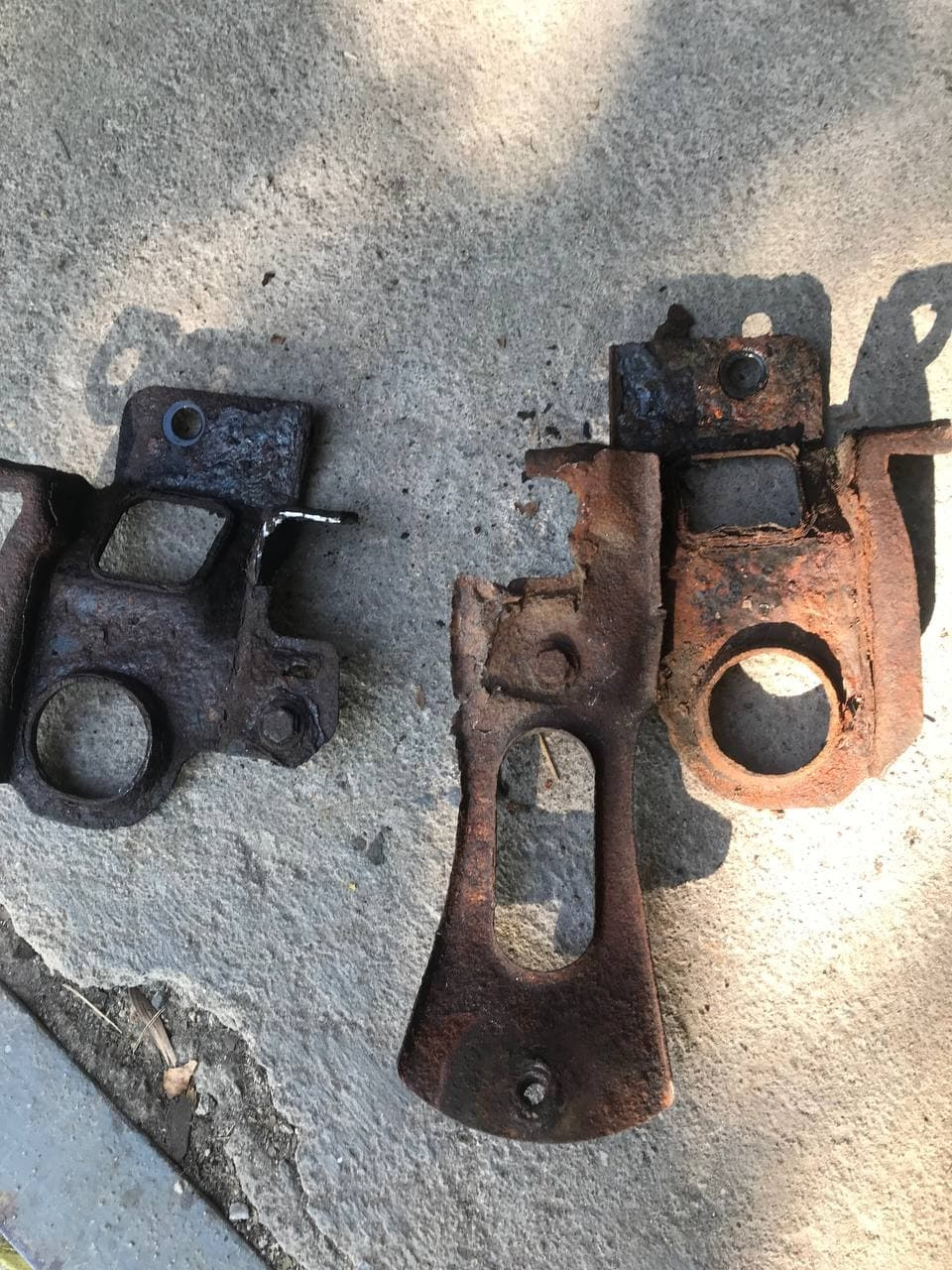

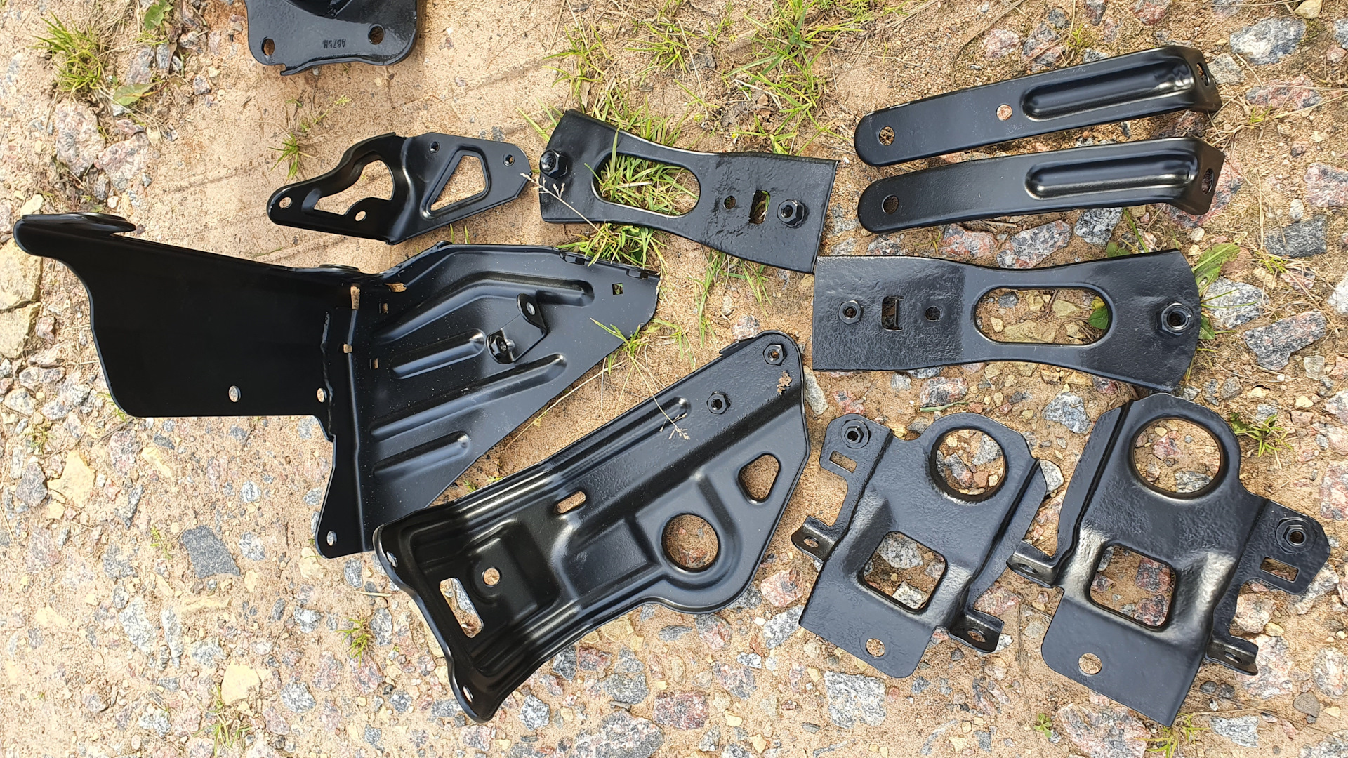

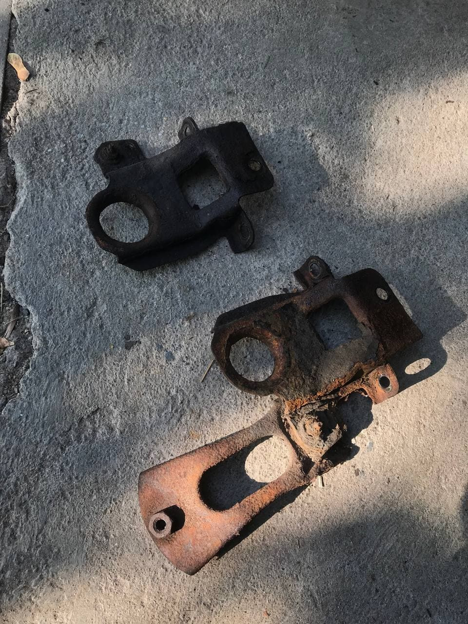

Поменял нижние кронштейны радиатора, защиты и по совместительству бампера. Старые были как бумага.
Кронштейны с разборки, ибо новые стоят каких-то невминяемых денег.

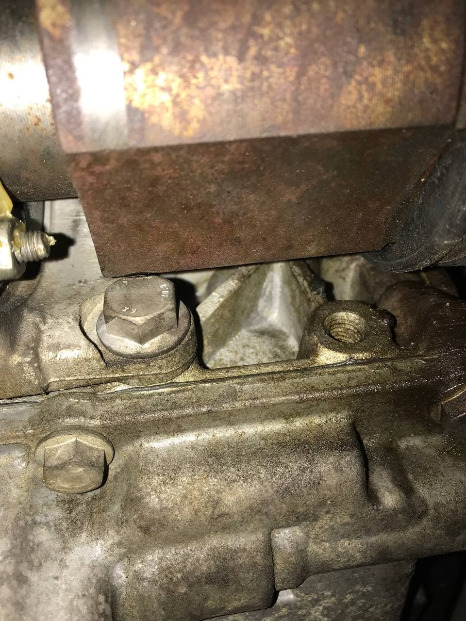

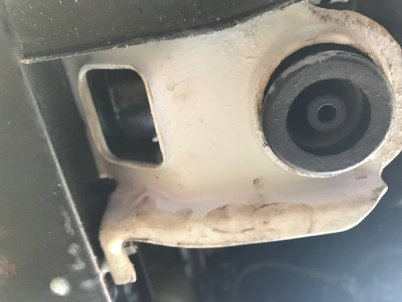

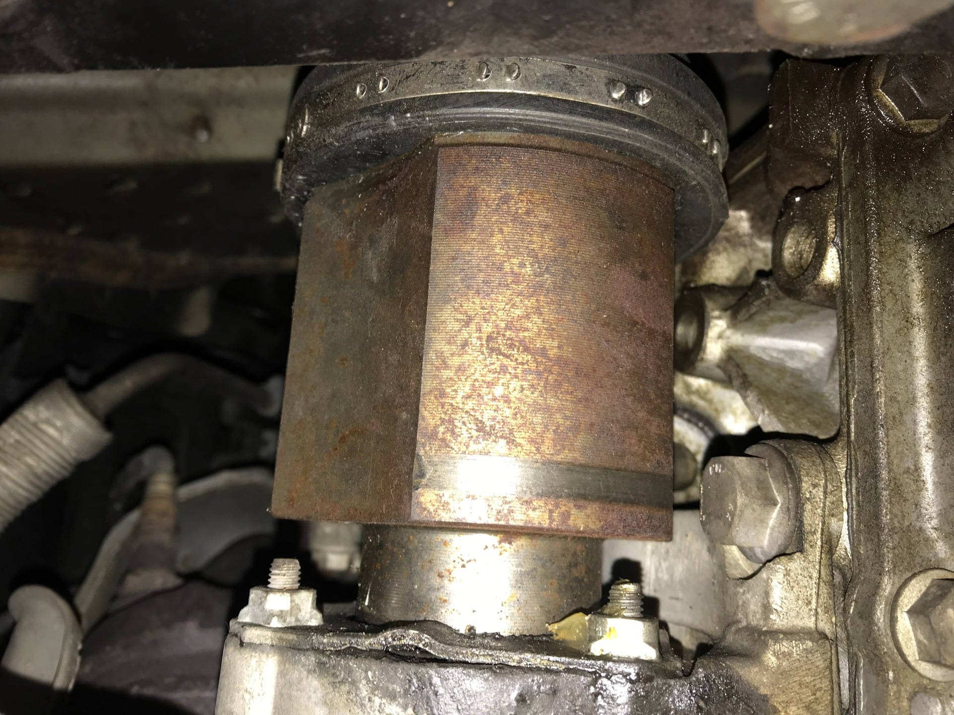

И вот главный вопрос, который крутиться у меня в голове с момента покупки. Иногда при езде были слышны стуки с правой стороны. В руль не отдавались, прохождение поворотов не влияло на этот стук. И вот на выходных, когда менял масло, решил всё подергать и выяснить причину. И вот, что я нашел.
И вот какой вопрос, как это могло приключиться?
Может предыдущий владелец когда менял полуось или подвесной, взял например подвесной тоньше из-за этого полуось ушла ближе к болту?
Или полуось от дизеля например имеет другие размеры?
Прошу помочь.

Странный какой на вид стакан. Если подвесной тоньше, то она вообще получается наискось стоит.
Почему наискось?
Я так понял иногда меняют подвесной на тоньше, либо из-за подвесного, либо при выработке внутренней части стакана. Тем самым смещается рабочее пятно трипода. А так как он сдвинулся ближе к коробке начал молотить по болту крепления.
Сорри, сначала не про то тоньше подумал.
Ну, судя в каком месте бьет по болту, на столько тоньше быть не может по идее.
Сам стакан очень странный.
Вот и я думаю, странно. Не могли же итальянцы так накосячить. Короче буду разбираться. Если будет возможность, могу попросить сфоткать правую полуось в месте подвесного?
Ты имеешь ввиду чтобы было видно, как
он на машине стоит?

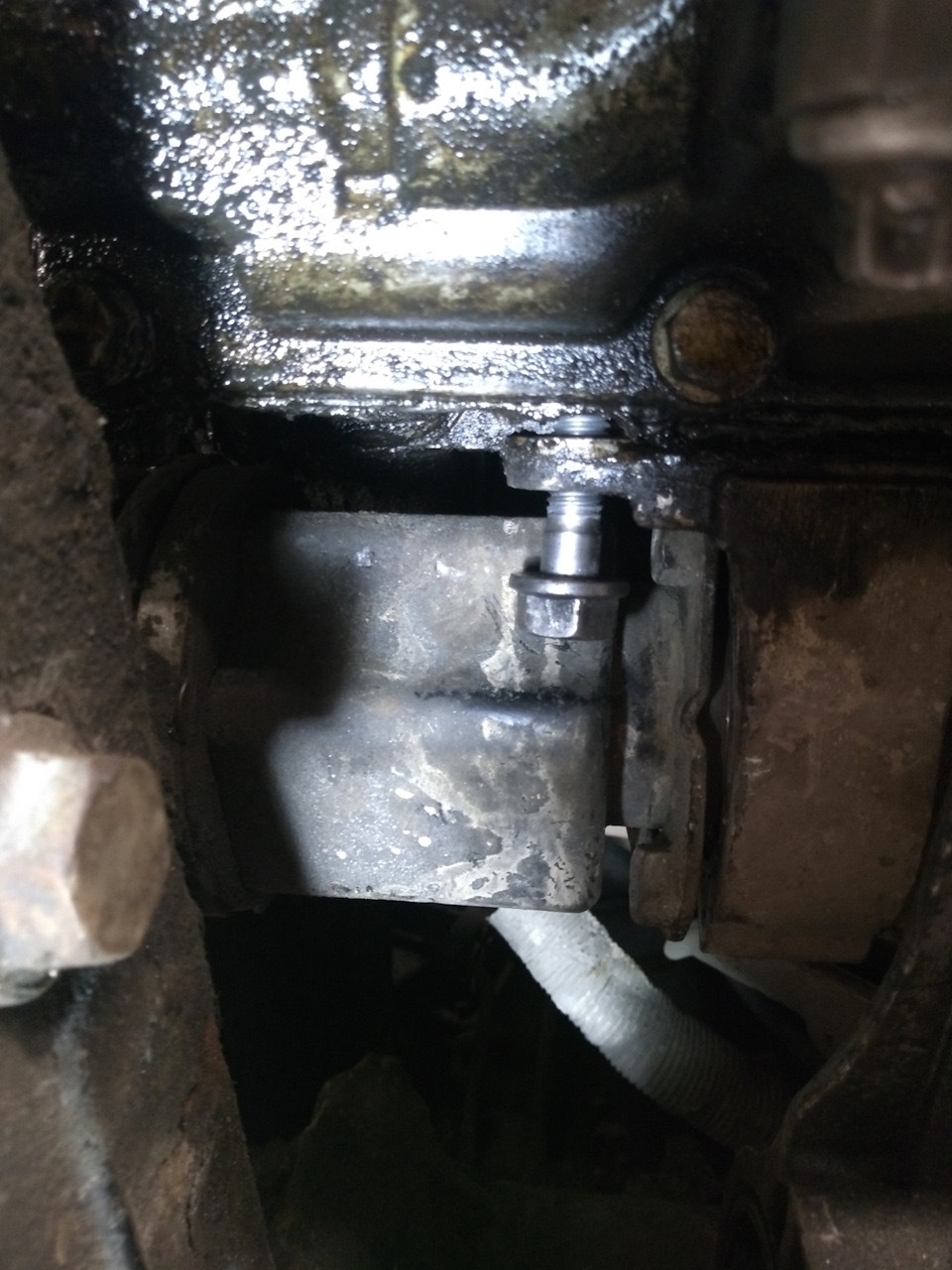

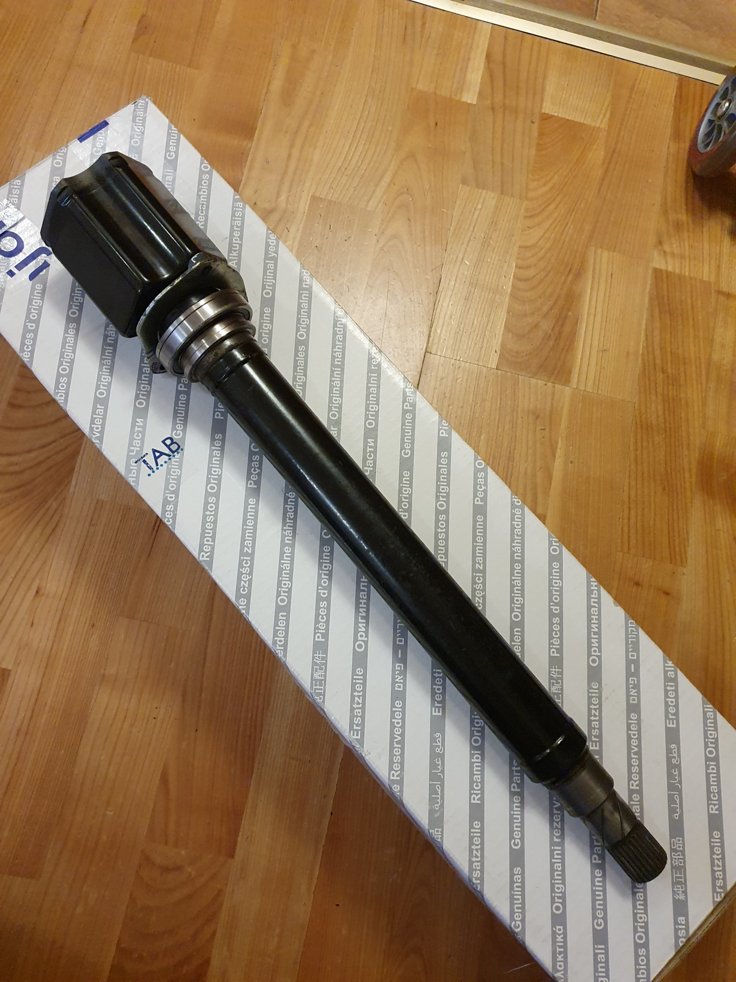

Есть отдельно фото привода.
Я думал там несоответствие может по креплению к блоку будет. Но судя по всему сама часть со стаканом какая-то кастомная как написал Nebojitel. Грани острые, на родной закруглённые.
А по болтам нашёл вот такую фотку, значит болт вкручивается примерно там же, но из-за граней острых херачит по болту.
Нда, странности. Больше вопросов чем ответов. Зачем, почему, привод в сборе не сложно найти, да и денег не космических стоит, от дизеля тоже подходит 1.9. Странные люди.
Спасибо за фото.
Какой то кастом у тебя по полуоси.
По кронштейнам-снял отвёз в пескоструй и порошковую краску…
Ну кронштейны родные уже в труху были, а с разборки так и сделал, но не в порошковую, а специальную против образования ржавчины
