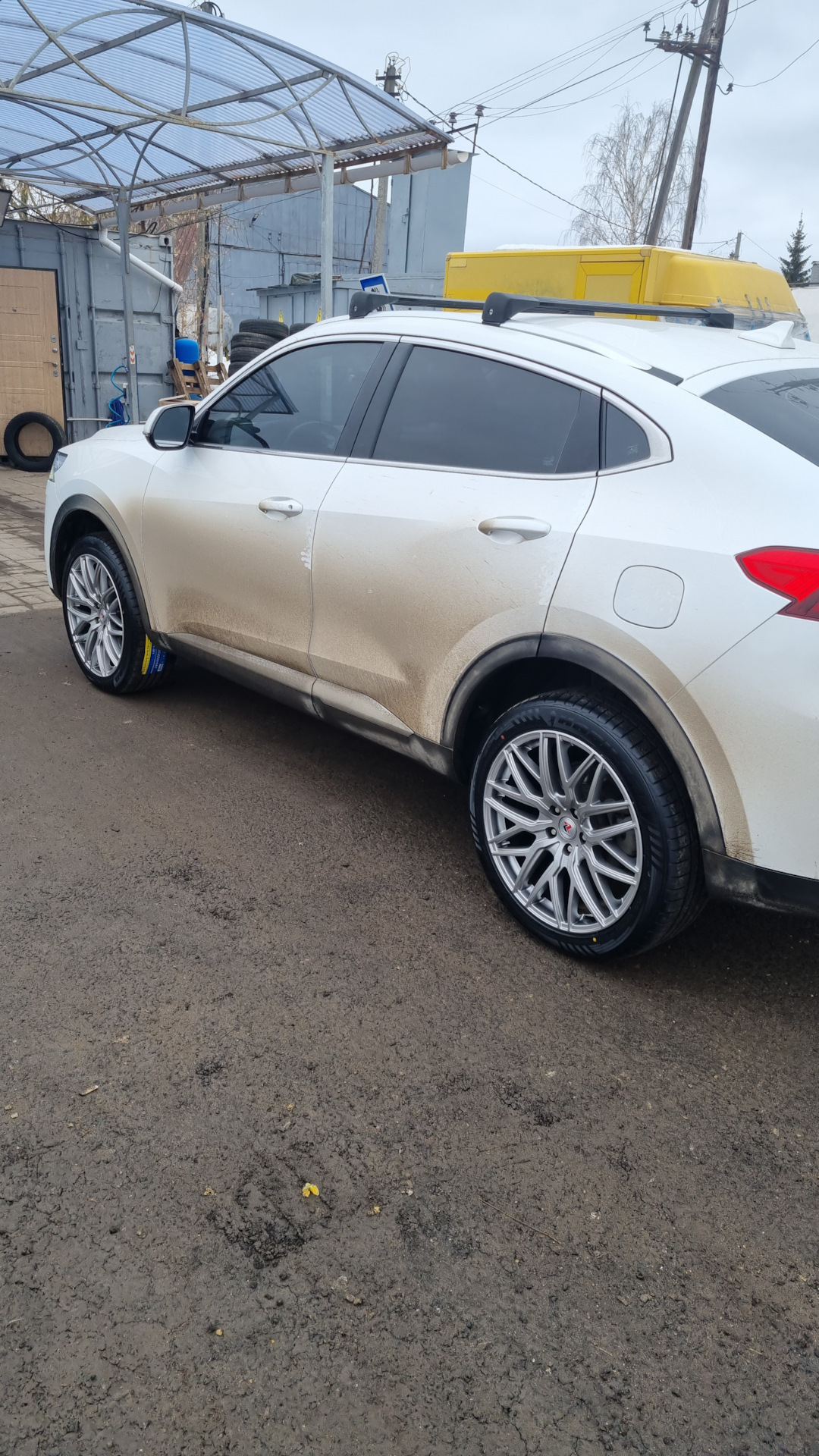

245 45 r20 диск replikey r20 64.1 114.3x5 et 38 Вид прилагаю)))
А ширина диска какая?
8.5
