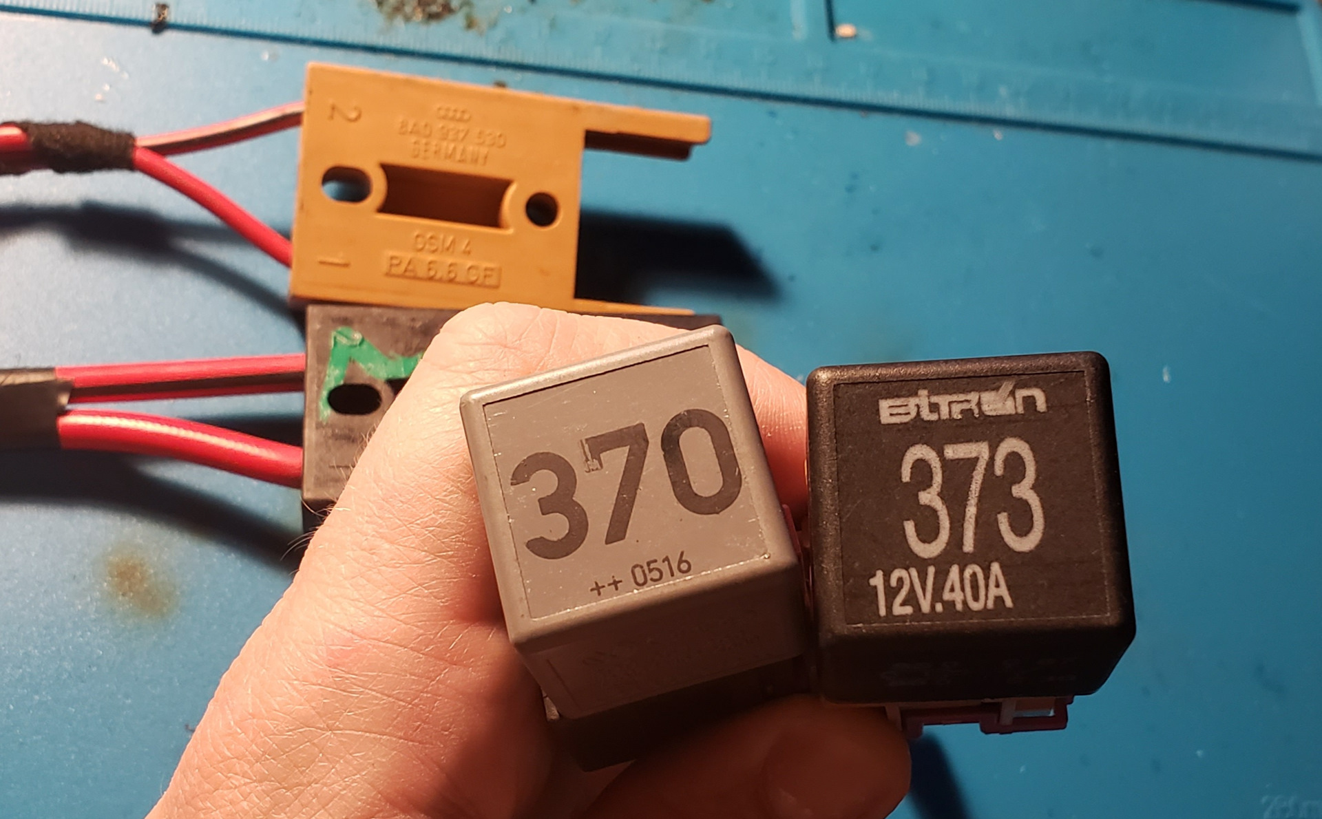

Ещё тогда я прикупил ТЭН и реле для печки,
т.к. выяснилось, что немцы на дизеля ставили либо вебасто, либо обогреватель салона (согласно эльзе), несмотря на расшифровку комплектации по VIN. Так вот, у меня заводская вебаста и фена (см. ТЭН) нету. Вернее не было 🙃

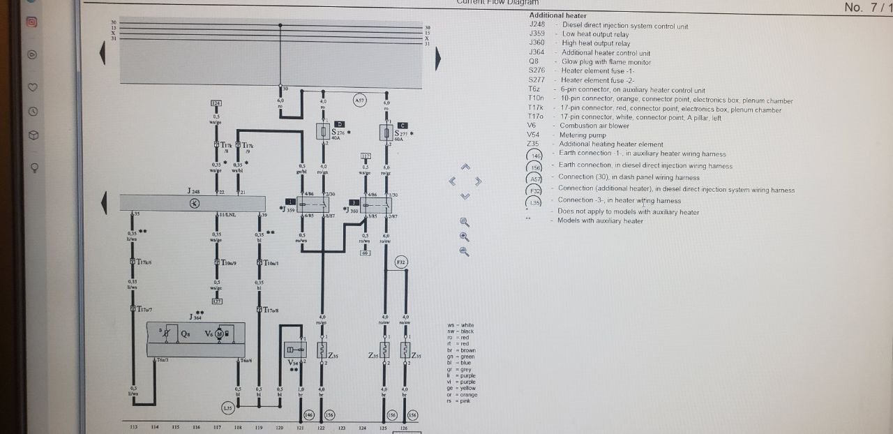

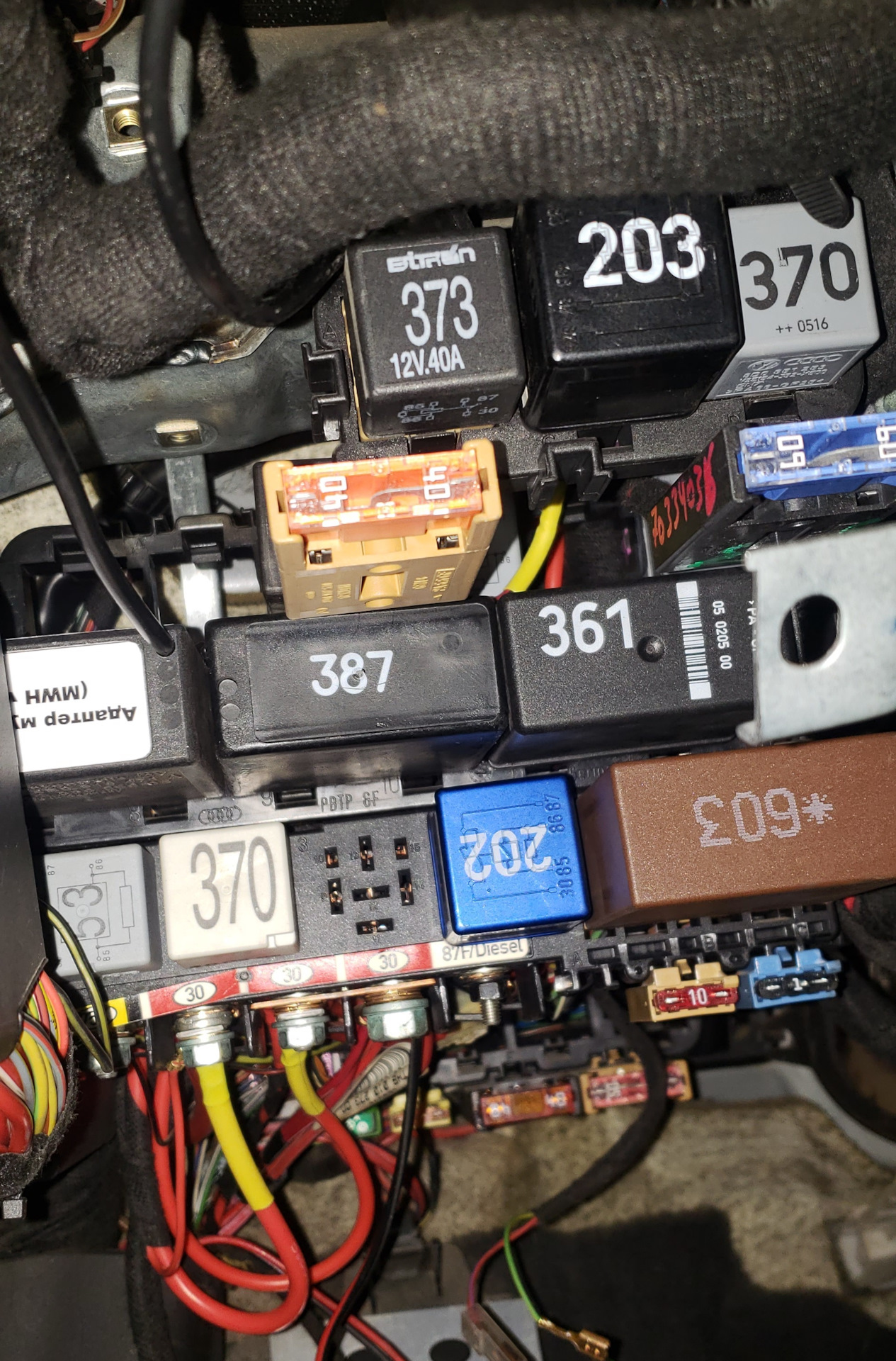

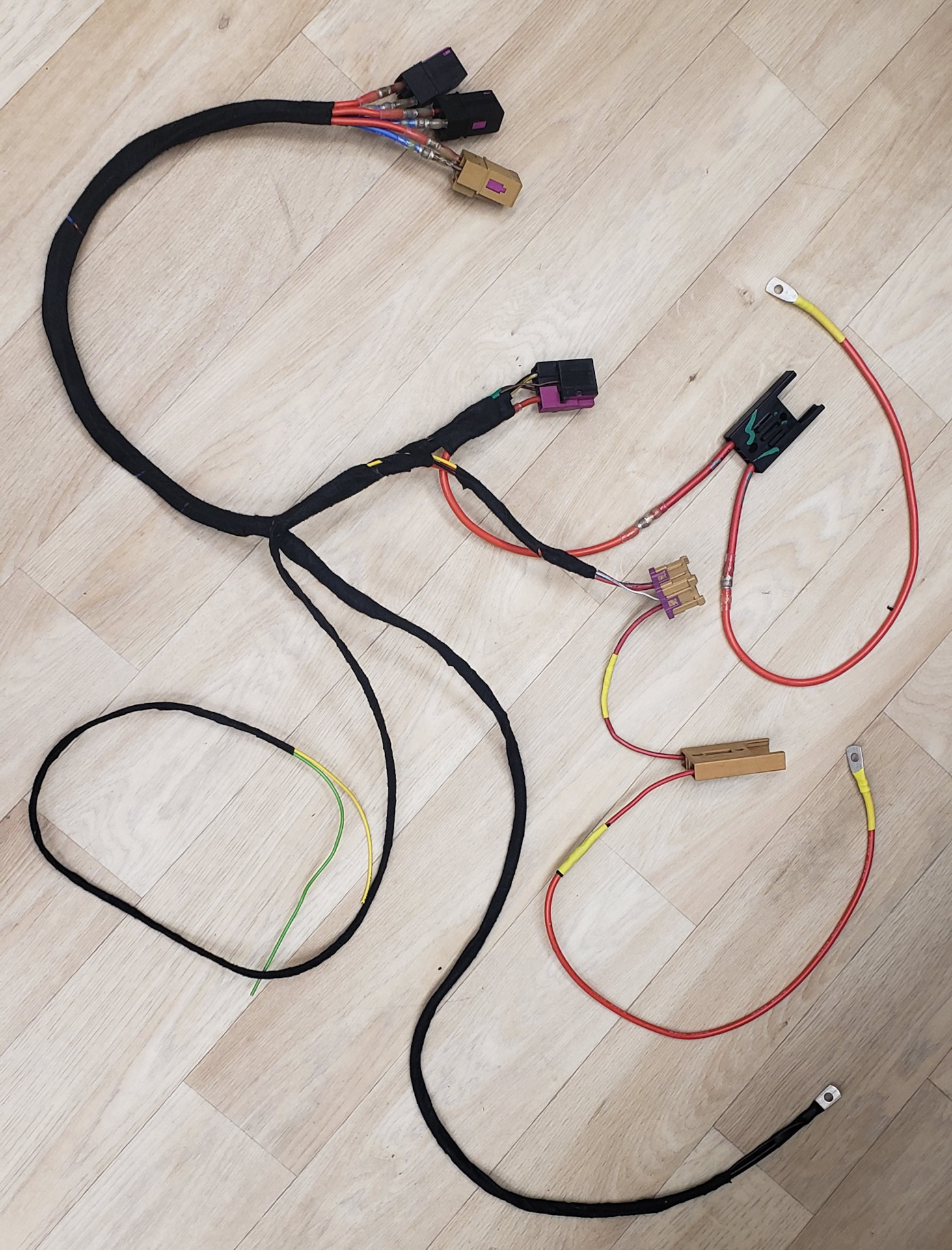

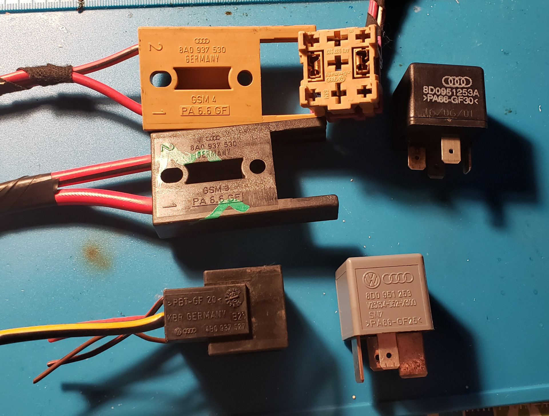

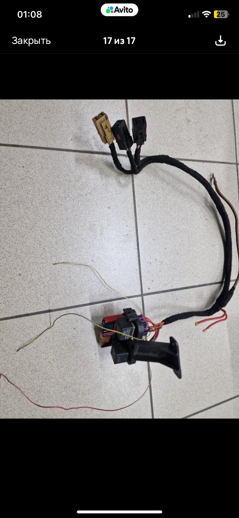

Первым делом изучили схему, записали/запомнили какие нужны провода, прикинули метраж и шагом-марш на радиорынок. У меня получилось по 1 метру (красный и черный) кабель AWG сечением 6мм и по 3 метра сечением 4 квадрата (немного с запасом). Всё старался сделать максимально приближенно к штату.

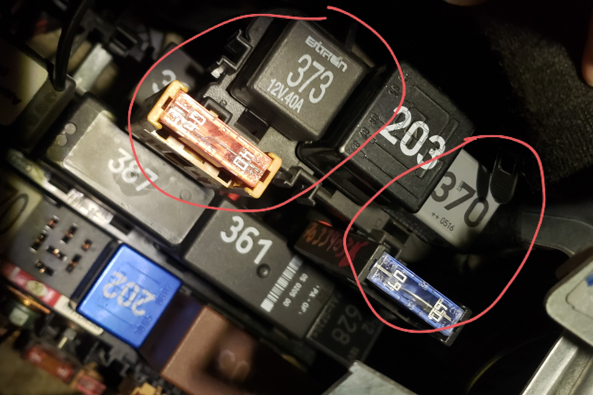

Колодки реле, держатели предохранителей (40 и 60 ампер) должны быть мощными.

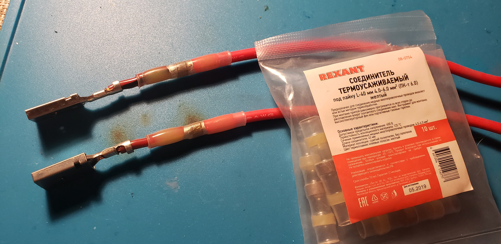

Проводку клепал самостоятельно

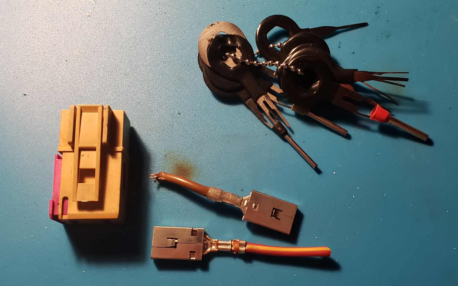

А для соединения проводов решил попробовать своеобразные втулки: термоусадка с припоем. Очередной китайский ништяк…) заказал уже на али, но ждать долго. Пришлось купить упаковку на месте
Коса получилась увесистая, но как иначе?!

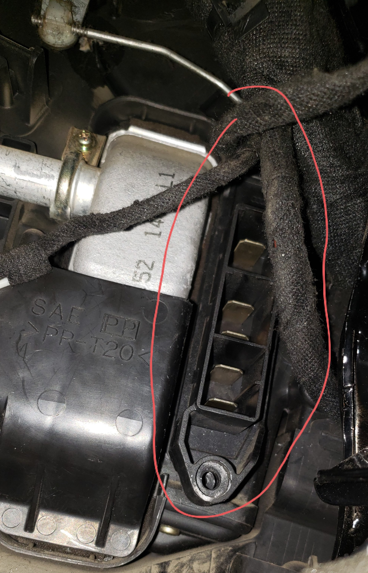

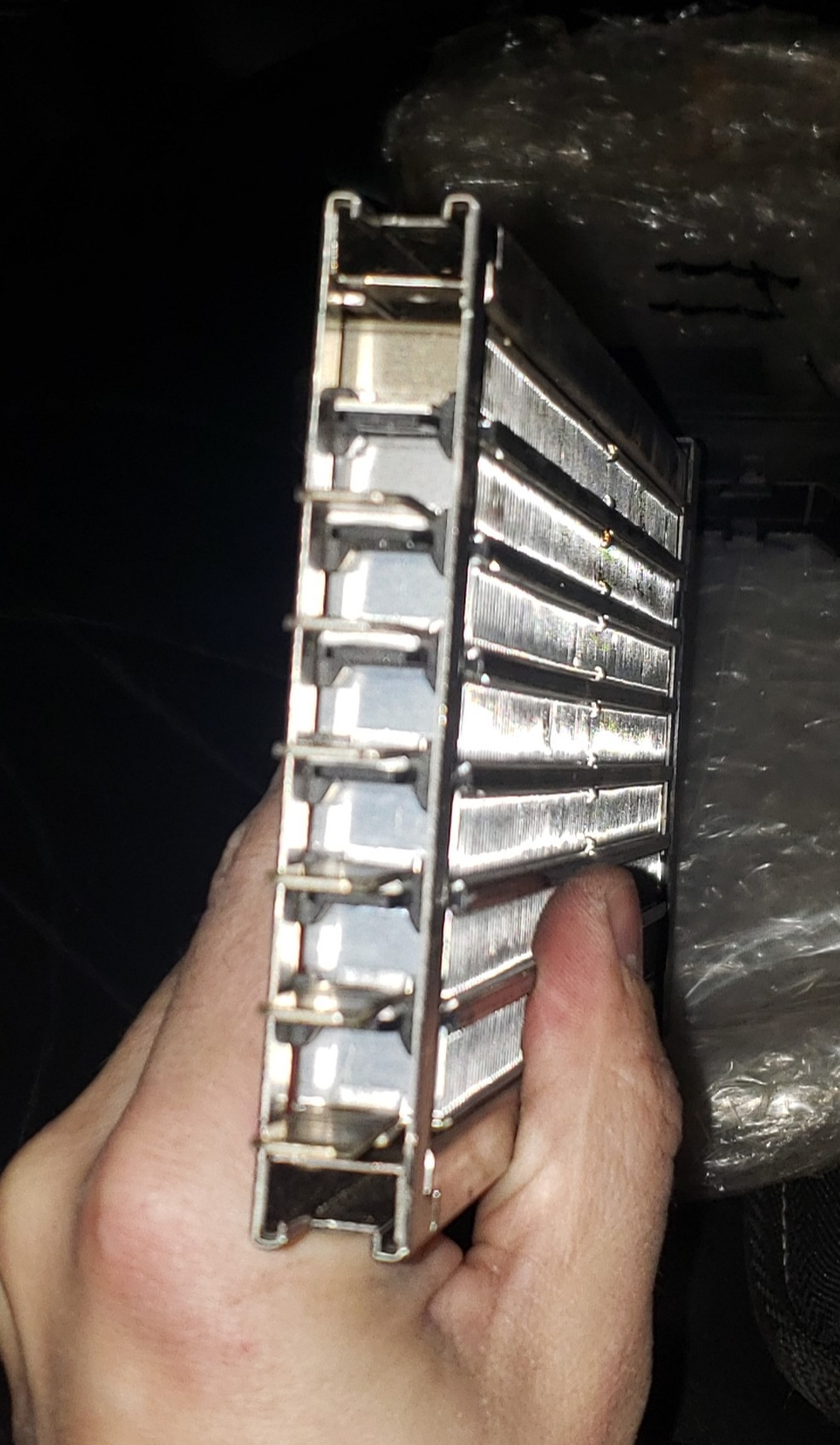

Первым делом вырезаем заглушку в печке под ТЭН
Немного пришлось поувлекаться камасутрой…особенно устанавливая обогреватель на законное место 😂 но я придумал небольшой лайфхак: удобнее ставить ТЭН без корпуса разъёмов, чёрной накладки, передняя часть так получается прилично уже. Накладка снимается легко
И вот уже в таком виде он довольно легко входит в гнездо
Задвигаем до конца и надеваем обратно накладку.

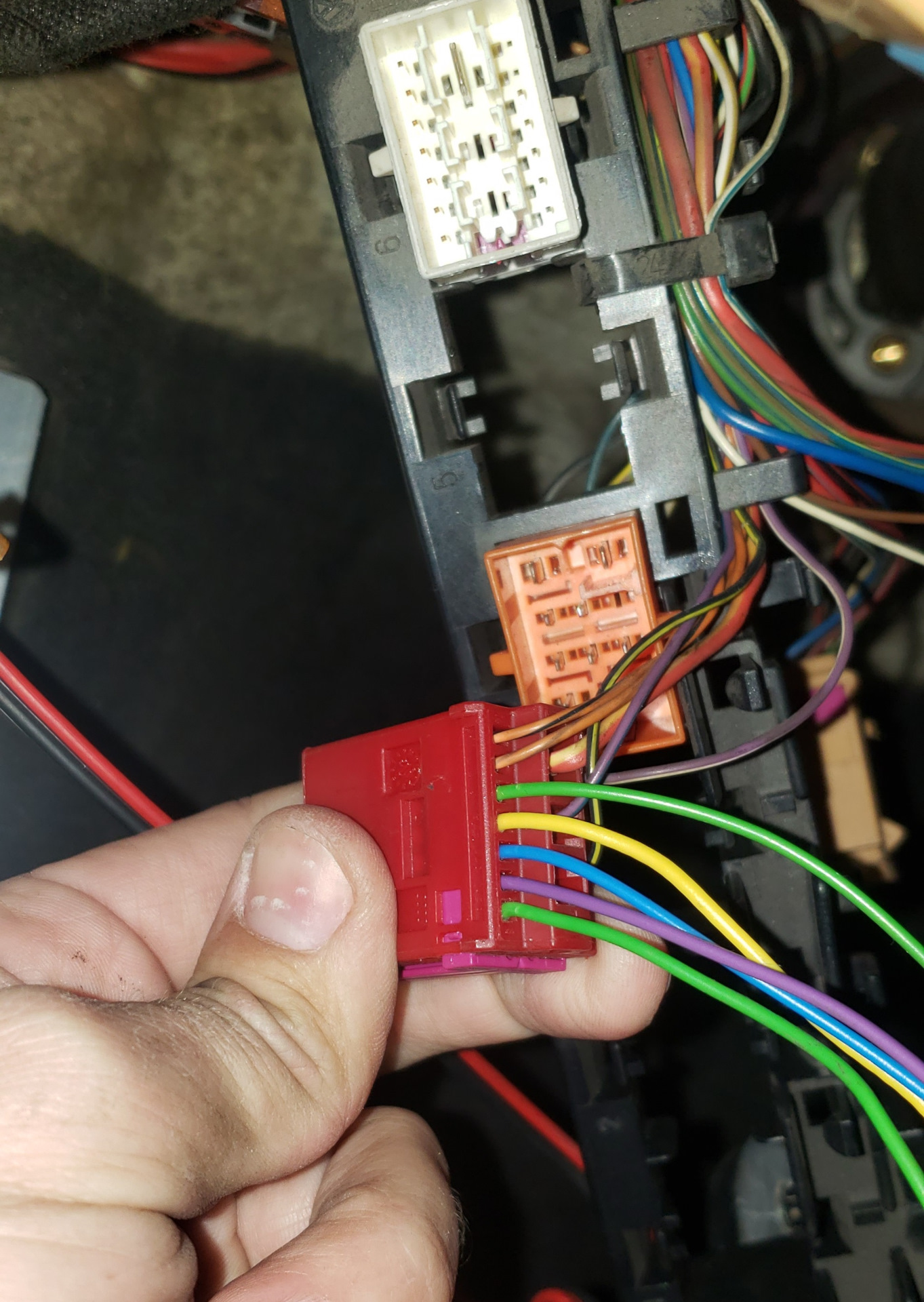

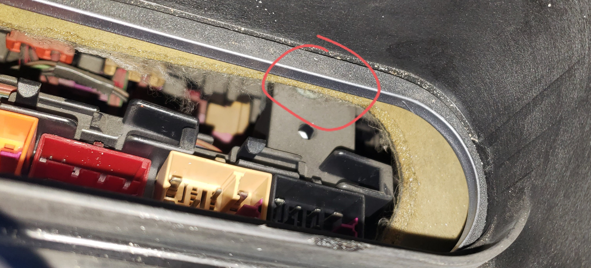

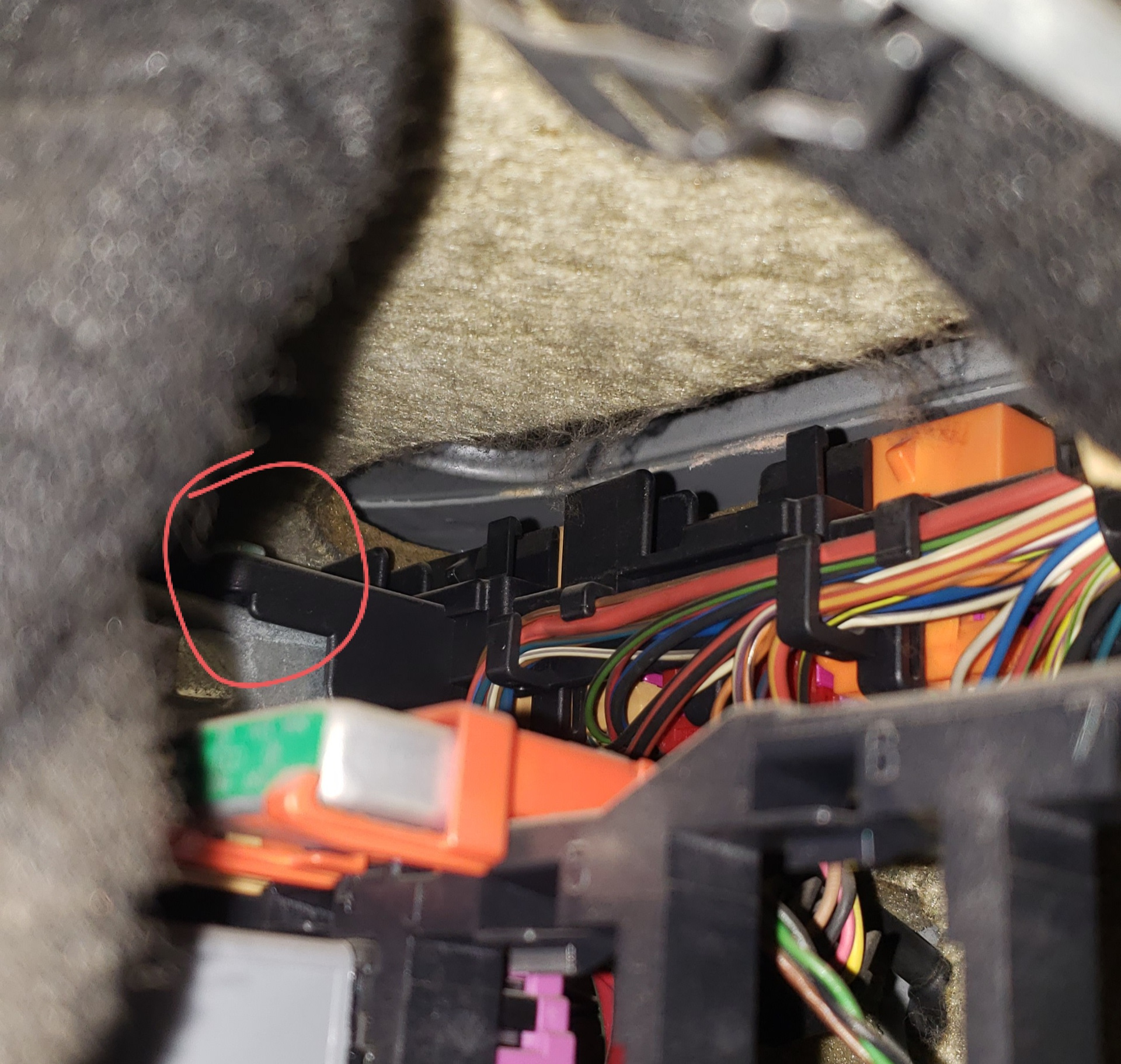

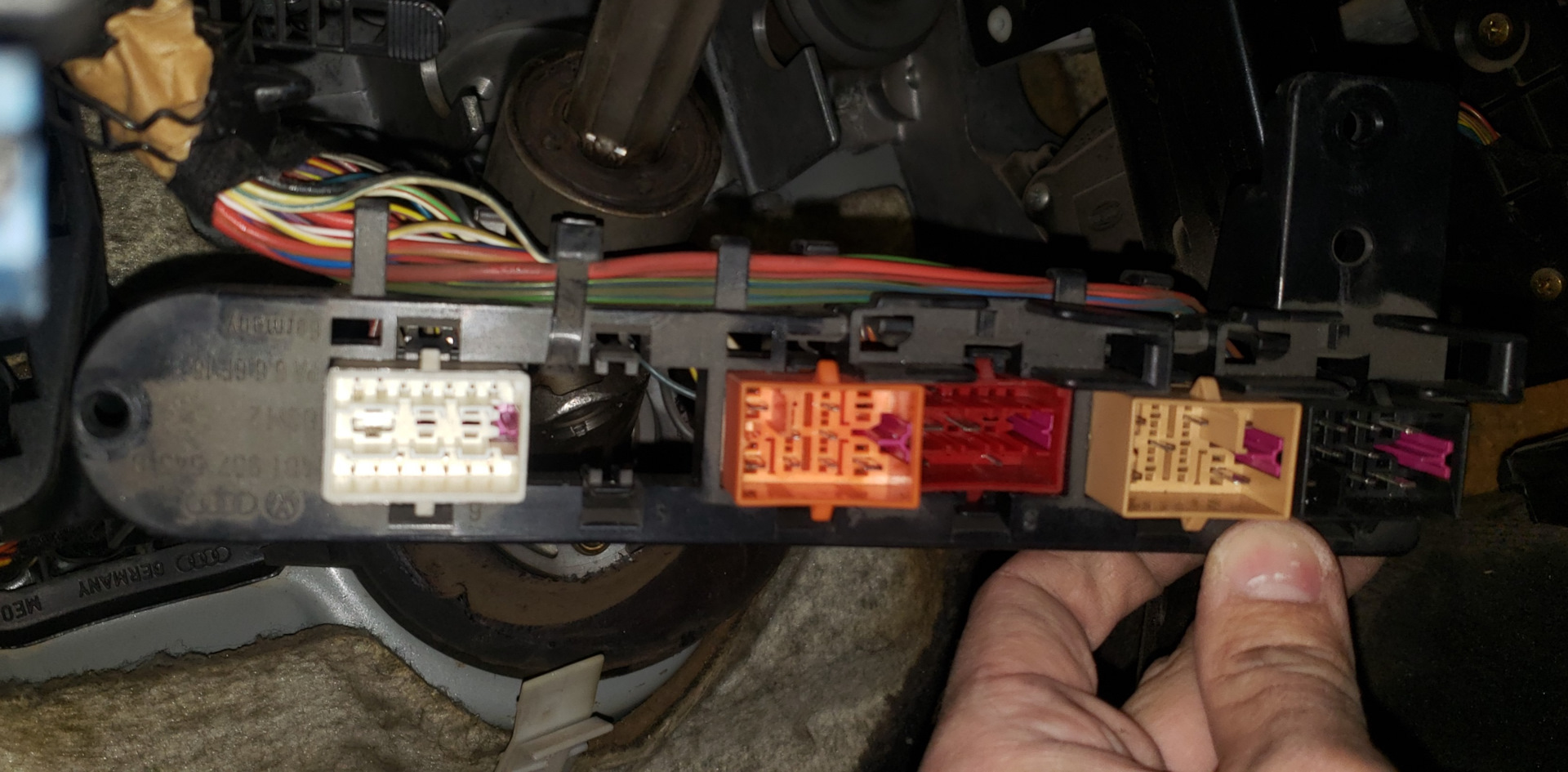

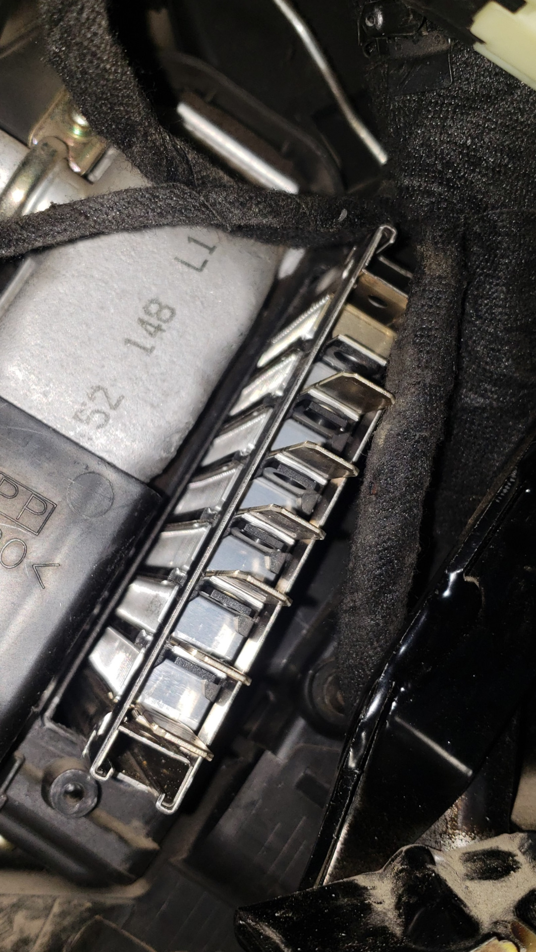

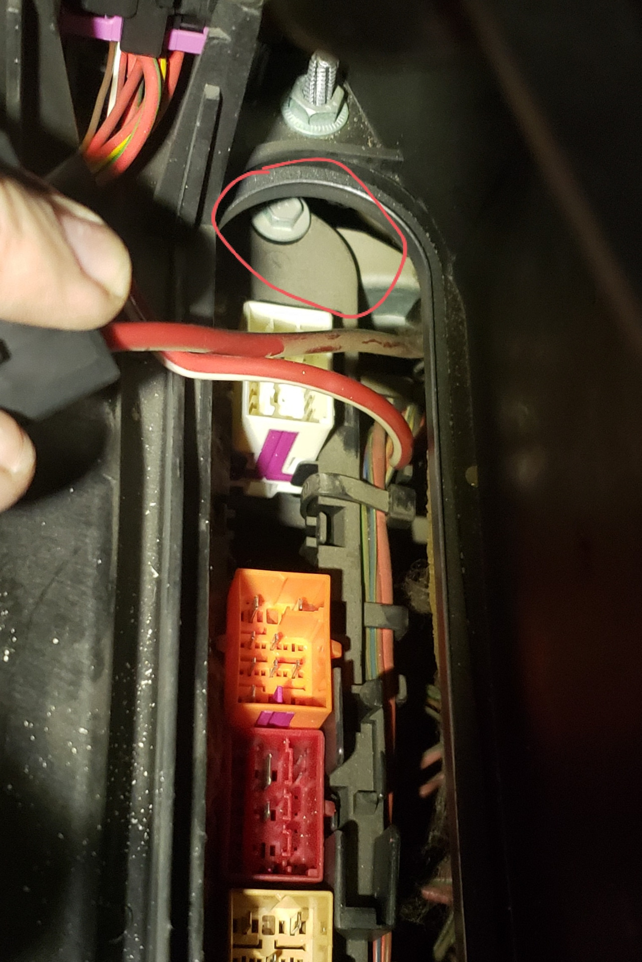

Теперь разбираем короб ЭБУД и видим планку с разъёмами. Чтобы сделать все красиво, надо её снять — она держится на двух болтах М4.

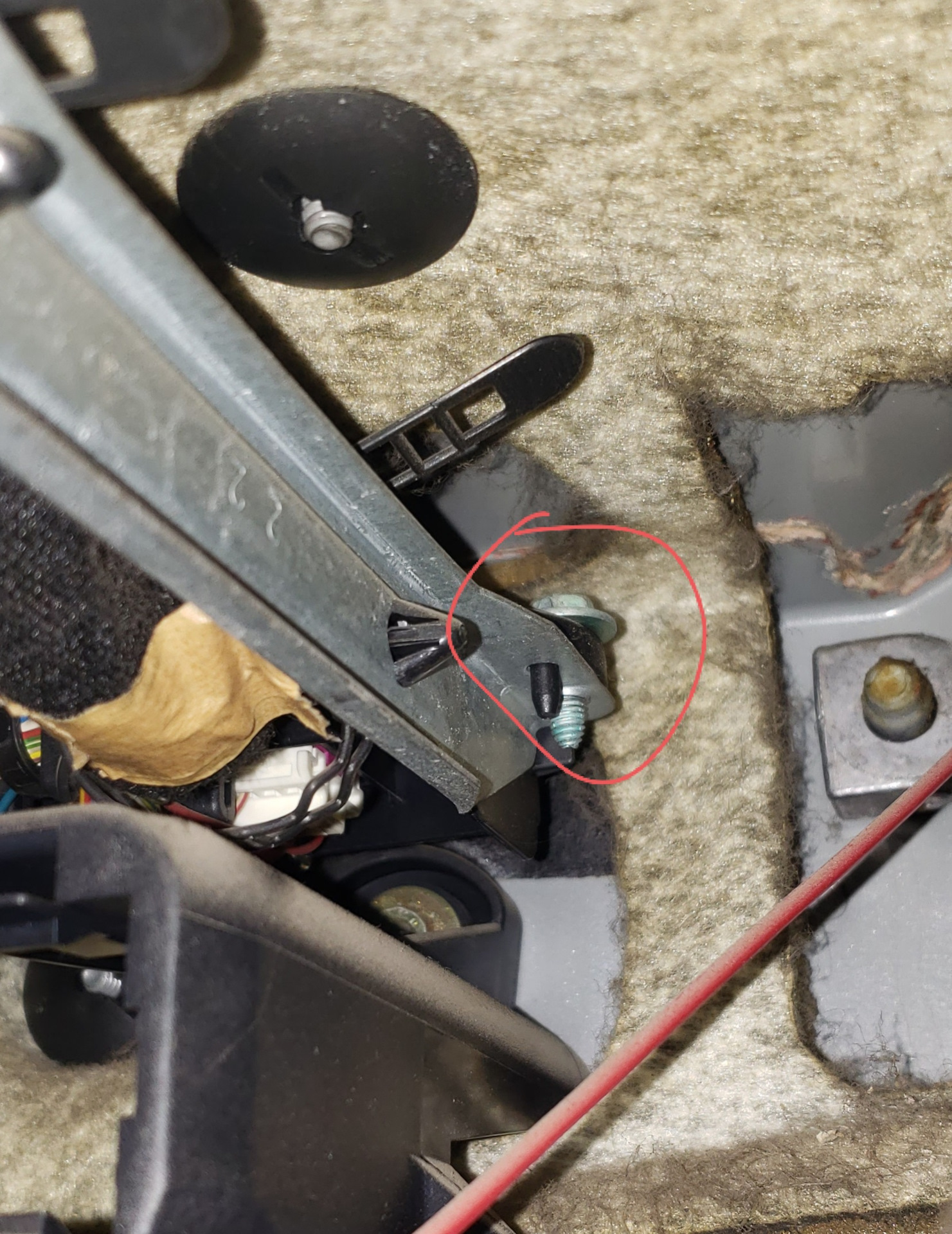

Этот, как выяснилось, удобнее откручивать из салона
А этот все таки из под капота…т.к. с салона к нему с ключиком подобраться нереально, разве что с каким-то необычным коротким накидным)))
Открутили — достаём эту планку, нам нужен красный разъем.

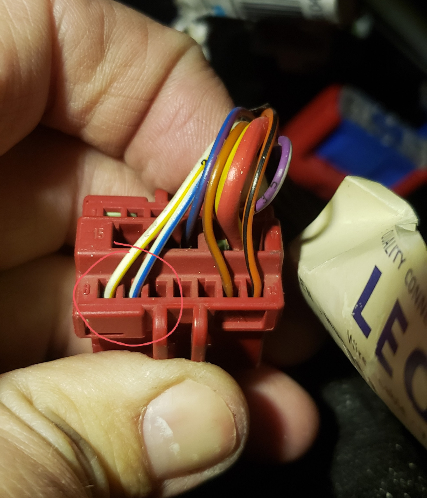

Чтобы достать красную фишку, надо сначала достать чёрную и коричневую, т.к. там провода натянуты и убраны. Добавляем провода с тонкими штыревыми пинами (как на круиз) на 8(высокой мощности) и 9(низкой мощности) пины разъема. Заодно я решил в свободные места (10, 11 и 12 пины) добавить сразу ещё проводов, чтоб больше не лазить туда, если захочется что-то подключить, например датчик давления топлива 😁 один провод пустил сразу на буст.
Следующим шагом смотрим ответную фишку (вернее мы её заранее посмотрели, чтоб убедиться в пустоте 10-12 пинов), и радуемся что провода на управление ТЭНом (8 и 9 пины) уже заложены =) вроде как они не всегда там есть.
Осталось все разложить аккуратно, собрать, закрутить и проверить.

Привет! Подскажи еще пожалуйста, куда ты подключил красно белый провод. Реле почему то не щелкают, хотя питание есть, помоги с подключением пожалуйста 🙏 и как можно все проверить
на плюс, можно постоянный.
Реле управляются "минусом" от эбуд

Еще вопрос, сколько сопротивление доложено на Тене быть? Может он сам по себе дохлый, он когда работал, чет разницы я особо не ощутил по теплу
очень маленькое, несколько Ом примерно — не больше

Подскажи пожалуйста, по фото не понял, питание Тена куда подключил ? Снизу на гайки ? Под реле ? Если да то в какие ?) минус и плюс
клемма 30 и масса
под гайку

4b1819011
Управление релюхами идёт от ЭБУ двигателя? Если в тесте исполнителей реле работают, значит с проводами порядок?
Да
Понял. Будем искать дальше) Тоже не могу запустить ТЭН
Диагностировать канал 016 в эбуд надо, первым делом)
Все это сделано)

По распиновывателям могу посоветовать только набор licota. Очень крепкие и идеально, легко работают, но ценник кусачий
Ликота всем брендам бренд)
Такой вот
Хороший)

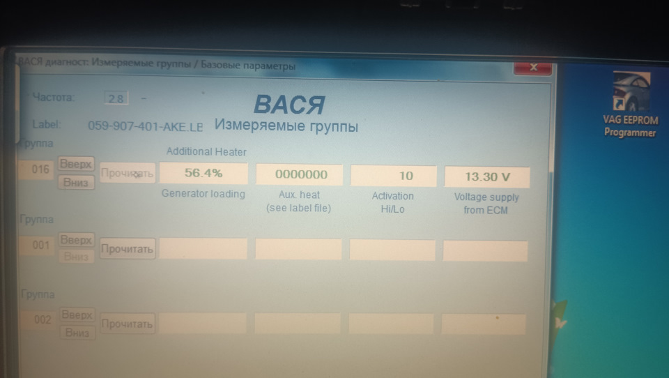

У меня этот тен стоит по заводу. Тоже вроде все щелкает, но как запустить — так и не понял. Либо он сгорел нафиг

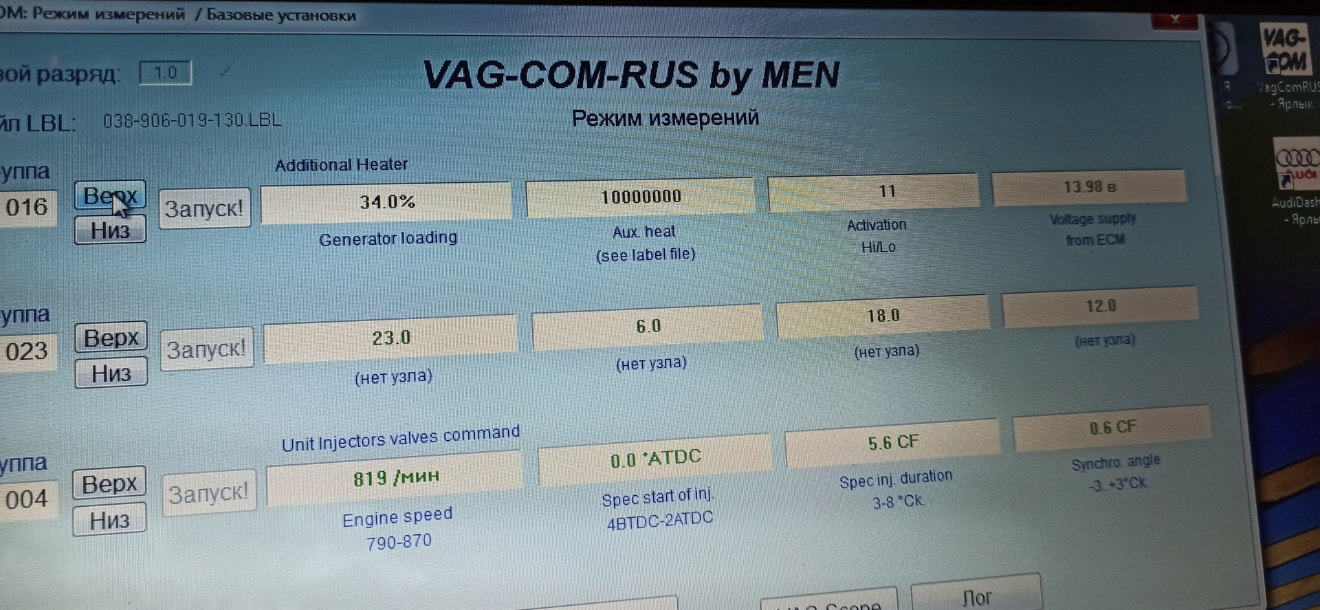

16 группа измерений эбуд, смотри когда холодно будет после запуска
А на климе, что нажимать? Явно же не eco
Наверное авто)
У меня всегда в этом режиме
Авто на пассате обдув лобового и ног не дает ставить. Тогда 3й режим без надписи выходит
По сути, тут климат как исполнитель выступает, а заведует всем эбуд.
016 Дополнительныи отопитель
1) Нагрузка генератора
2) Условия отключения
X X X X X X X 1 температура ОЖ > 70 °C или температура всасываемого воздуха > 5 °C
X X X X X X 1 X генератор неисправен
X X X X X 1 X X напряжение АКБ ниже 9 В
X X X X 1 X X X частота вращения двигателя ниже 800 /мин
X X X 1 X X X X запуск двигателя в течение последних 10 секунд
X X 1 X X X X X датчик температуры ОЖ или температуры впускного коллектора неисправен
X 1 X X X X X X игнорировать
1 X X X X X X X игнорировать
3) Коммутируемыи выход
X 1 реле малои мощности обогрева включено
1 X реле большои мощности обогрева включено
4) Бортовое напряжение
[В]
В руководстве по Ауди вот такое описание:
Для быстрого нагревания салона автомобили с дизельным двигателем комплектуются дополнительным отопителем. Дополнительный отопитель включается и выключается автоматически в зависимости от температуры охлаждающей жидкости, при температуре наружного воздуха менее +5°С и работающем двигателе.
Дополнительный отопитель для экономии топлива можно выключить нажатием клавиши <econ>
