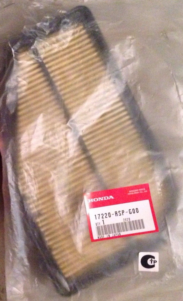

Воздушный фильтр. Оригинал 17220-RSP-G00 900р.

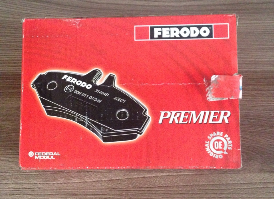

Задние колодки Ferodo Premier FDB1862 1753р. ( Есть отзывы про них не очень, но оригинал сейчас 4000р :( посмотрим как эти, на 4д хватало).

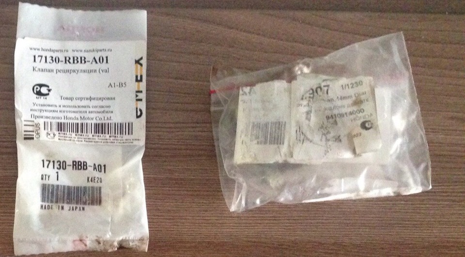

Почистили дроссельную заслонку. Поменян клапан рециркуляции оригинал 17130-RBB-A01 1066р.
Прокладка 94109-14000 23р.

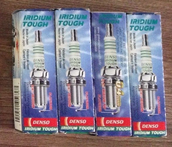

Поменяли свечи DENSO 3456р.

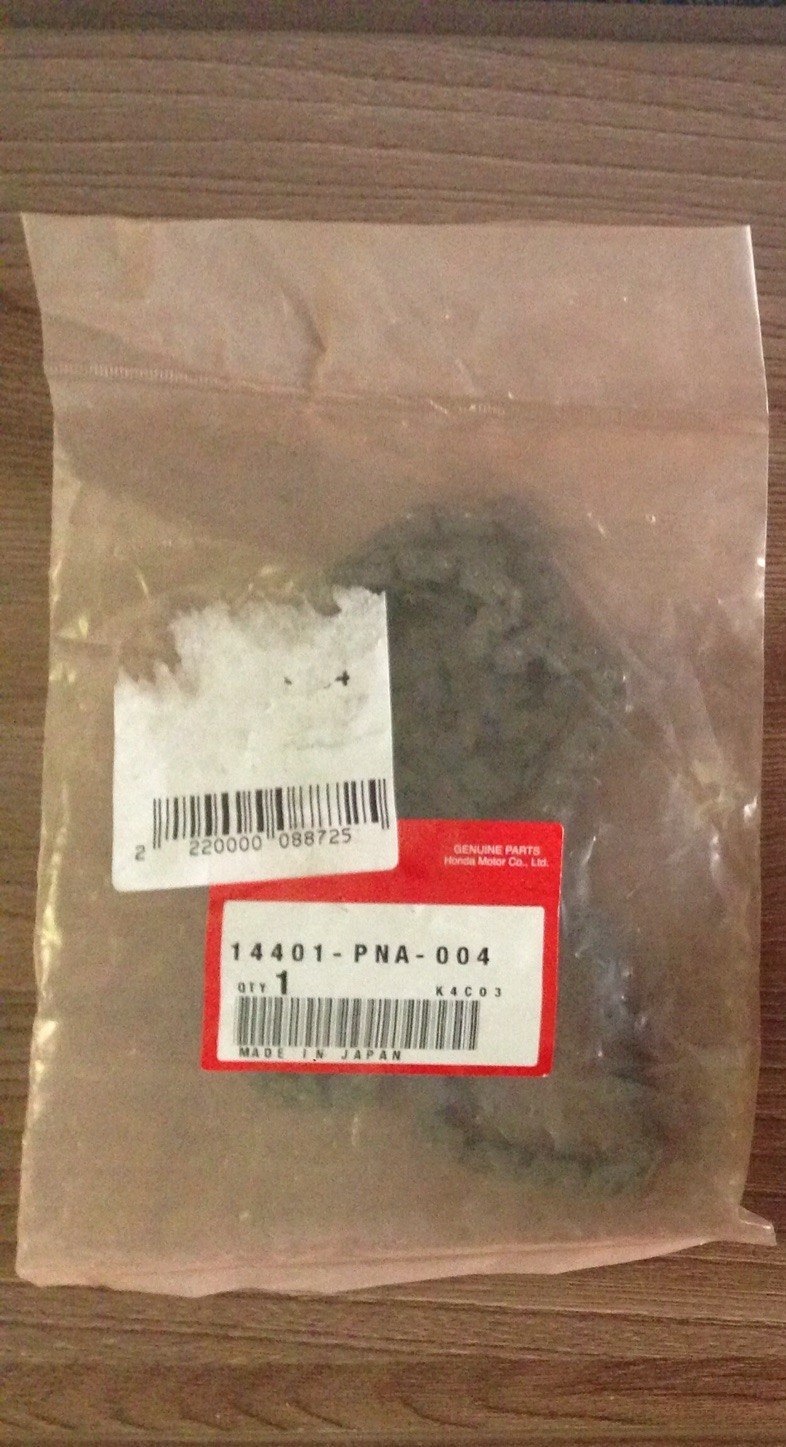

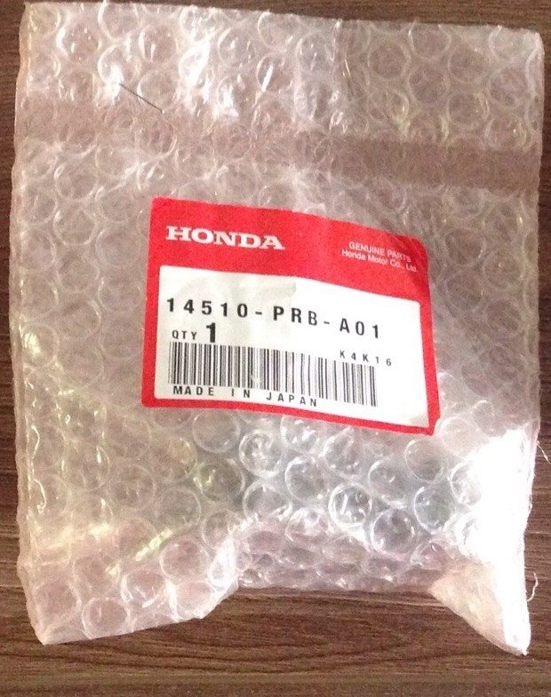

Заменена цепь:
Цепь оригинал 14401-PNA-004 4406р.
Натяжитель оригинал 14510-PRB-A01 3833р.

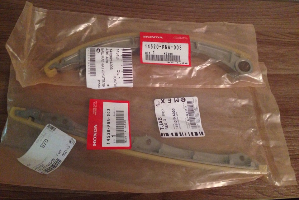

Успокоитель оригинал 14520-PNA-003., 14520-PNA-003., 2830р. + 3420р. =6250р.
P.S. старые успокоители в идеальном состоянии, можно было не менять, но коль купила новые, то поставили их . Так что старые продаю — кому надо обращайтесь!

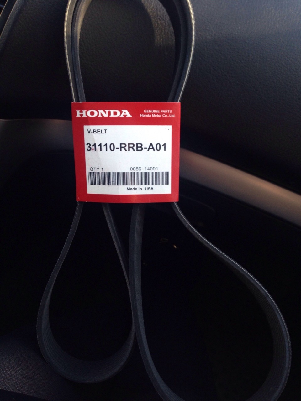

Ремень оригинал 31110-RRB-A01 1600р.

Всем привет, менял цепь после покупки машины( honda civic) пробег 100000км, даже мастера удивились что так рано потребовалась замена. Дак вот пробег не мотанный 100% покупал у знакомого, двигатель внутри чистый, вскрытие показало выход натяжителя около 18,5 мм- это предел и он уже ничего не мог натягивать. Признаки которые повлияли на решение вскрывать мотор — небольшие как пропуски зажигания( думал свечи, но диагностика показала что распредвал не успевает за коленвалом, нарушение меток, ну и звук на хх, часто слышался посторонний звук с передней стороны двигателя, цепочка на звездочке болталась. После замены начал выяснять почему так произошло, мастера сказали что высокими оборотами цепь не убить. Когда только купил, а это было летом старый хозяин уже как 3000км проехал на масле 0-40 и я проехал еще 2000км, после залил 0-20 на этом масле двигатель работает лучше. Работа с з/ч вышла 15000р, башмаки и звёздочки не меняли, они были в отличном состоянии. Цепь, натяжитель и сальники оригинал. Вот как-то так. Теперь двигатель в идеале, масло не кушает, работает очень тихо и ехать стал резвее, а расход упал на пол литра. И не пишите мне что пробег смотан, просто я думаю что убили цепь таким маслом+авто на механике и резкие ускорения частые, но это же хонда🙂
Что за чудо и для чего меняли?

Вскрытие показало — не зря. Старая цепь на 2 см. вытянулась.
это ничего не значит если натяжитель в рабочей зоне
Так или иначе, всё поменяли.
При таком пробеге менять цепь? О_о, это же не ремень…
Я тока на Аккорде менял цепь и то пробег там за 360 000 км, при этом натяжитель был еще в рабочей зоне. А на другой хонде пробег за 200 000км натяжитель тока на половину вышел, будем кататься пока так :)
Milasavich
кто же насоветовал стока бесполезных замен?
Что именно бесполезного ?)
цепь меняется на пробеге близком к 200… какой пробег у тебя ? Симптомы
Пробег 111000. Но как показало всткрытие, не зря!
НА СКОЛЬКО ЦЕПЬ ВЫТЯНУТА БЫЛА ?
на 2 см.
что-то быстро
