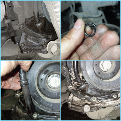

Работы: полная разборка двигателя со снятием, промывка, клапаны очистка и притирка, замена цепи грм, поршневой, все прокладки, сальники, масло и антифриз. Попутно почистили систему ВКГ, заменили обратный клапан в поддоне.
