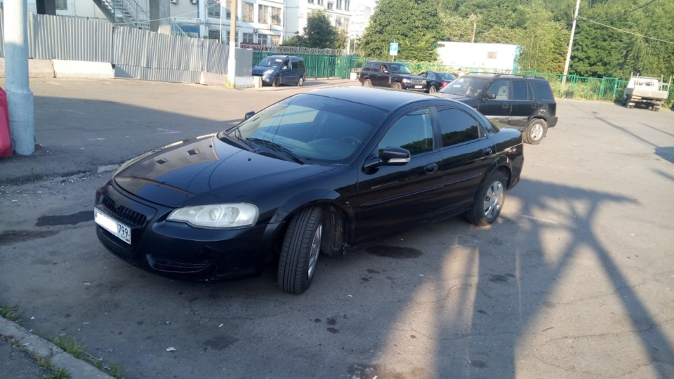

Как только осень вступила в свои права и температура воздуха упала — на холодную начал свистеть ремень ГУР и появилось закусывание при вращении руля на месте. На ходу всё норм было. На сервисе в ремень ткнули пальцем и сразу стало видно, что он не натянут. Натянули. Свист пропал, даже в крайних положениях. Из ощущений — как будто руль в поворотах стал стабильнее что-ли. Но это субьективно.
ГАЗ Сайбер 2009, двигатель бензиновый 2.4 л, 143 л. с., передний привод, автоматическая коробка передач — визит на сервис
