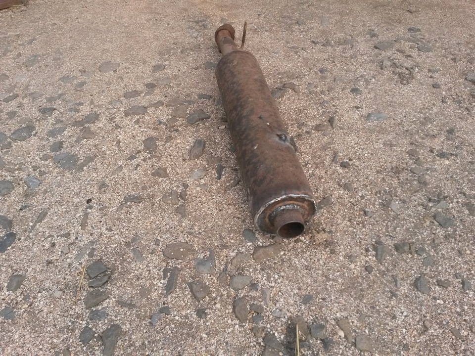

Преимущества: -Стоимость изготовления -Уникальность звука выхлопа -Интерес во время изготовления -Надёжность конструкции . Из недостатков: -Большой вес -Грубый внешний вид . Сначала сняли все элементы системы выпуска (кроме коллектора)
Нейтрализатор снять не получилось, вырезали его болгаркой. Нашли трубу, близкую по диаметру
Изогнули её так, чтобы входное и выходное отверстия совпадали соответственно с отверстиями на нейтрализаторе
Вот так получилось
Приварили флянец
Вместо резонатора так же приварили трубу

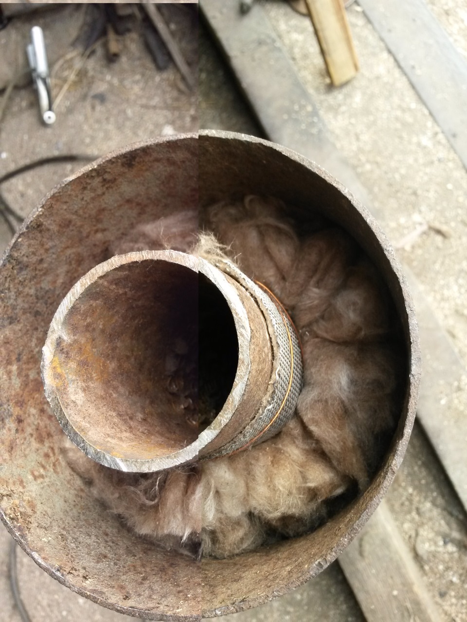

Дальше самое сложное. Приступаем к сборке самого глушителя. перфарируем трубу. Это занмиает крайне много времени.
Уже с просверленными отверстиями, трубу обматываем металлической сеткой.
Вот такая штуковина получилась. Сетка для того, чтобы стекловата не проваливалась в отверстия
Затем берём трубу большего диаметра (внешняя).
Свариваем… шайбу, которая между внешней и внутренней трубой изготовил токарь, по необходимым размерам
Пространство между трубами плотно заполняем стекловатой
Затем, как и с обратной стороны, ставится шайба и проваривается.
Глушитель готов, вся система готова…
