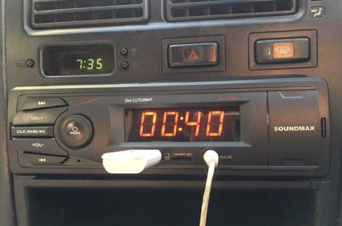

Пока запись о другом. Магнитола. Не нравится мне звук во Флюенсе. Ну не нравится и все! Динамики поменял (может ещё раз поменяю). Хочу усилитель (усилитель есть, провода есть), а выхода нет. Да и флешки с блютусом нет. Боль! Вот я и задумался, поставлю магнитолу другую и нет проблем. Но не тут то было! 2дин Магнитола мне не нравится как торчит посреди торпеды (никого не хочу обидеть, но мне не нравится, не хочу в своей машине это наблюдать)
1 дин магнитолы смотрятся инородно. Вот и хочу спросить, узнать, посоветоваться, какую поставить. Почему-то большинство магнитол, которые более-менее должны вписаться, самые дешевые и не качественные. Может кто знает, видел, знаком с чем-то похожим? Пара фото тех магнитол, которые похожи на то что ищу

У меня вот такая стоит, блюпупа и флешки нету, но есть аукс, комплектация авто ультра нищая экранчике на торпеде нету, хочу поставить вот теперь думаю будет ли он работать с этой магнитолой.Фото магнитолы взял с инета, свою фотку не могу добавить не загружает.
Для простого проигрывания можно к штатной майфуне приладить китацкий декодер, есть очень малогабаритные, что установятся в пластиковую накладку тоннеля, с блюпупом+мр3 и соединить с головным устройством по aux. Саму голову вынуть-раскрыть и доработать, хоть по мощности (есть у меня запись) хоть по подпайке выходов (активный разветвитель на ОУ — очень желателен) под дальнейшее усиление на внешнем усилке+сабе. Корпусной саб — обязателен, без него практически любые доработки в разрезе "звука" — баловство и детсад.

Спасибо за подробный ответ) проблема «головы» во внешнем виде. Не хочу ставить лакированные, мерцающие магнитолы. Смотрятся они инородно во флю
У Флю сама панель инородная :) туда ничего не поставить, чтобы не кричало в лицо, что колхоз :) можно поставить родную непотертую майфуну с небольшим экраном/козырьком, относительно доступно, их щаз полно на том же авито, в связи с повальным переездом на телевизоры
