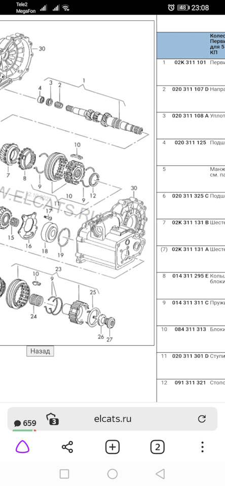

И там ещё вроде какая то пластиковая направляющая есть, надо бы на схеме в каталоге смотреть
Судя по всему вот эта
Хз, вроде как позиция 2
Погуглю, спасибо
Это для регулирования кулисы КПП!
