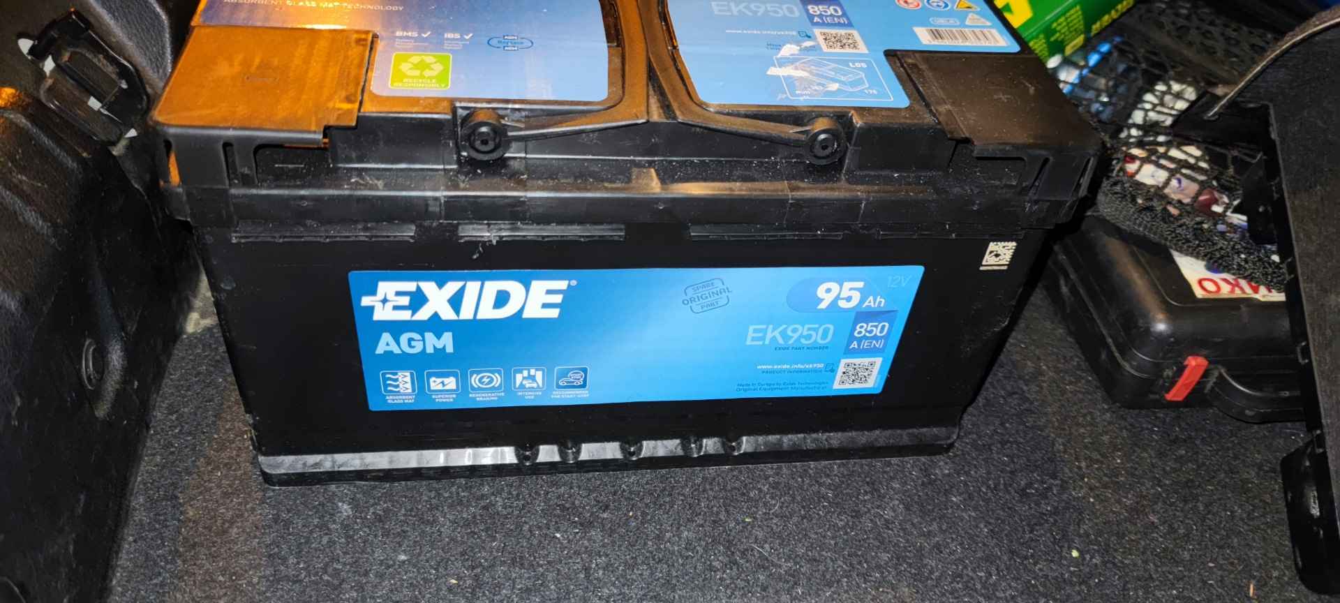

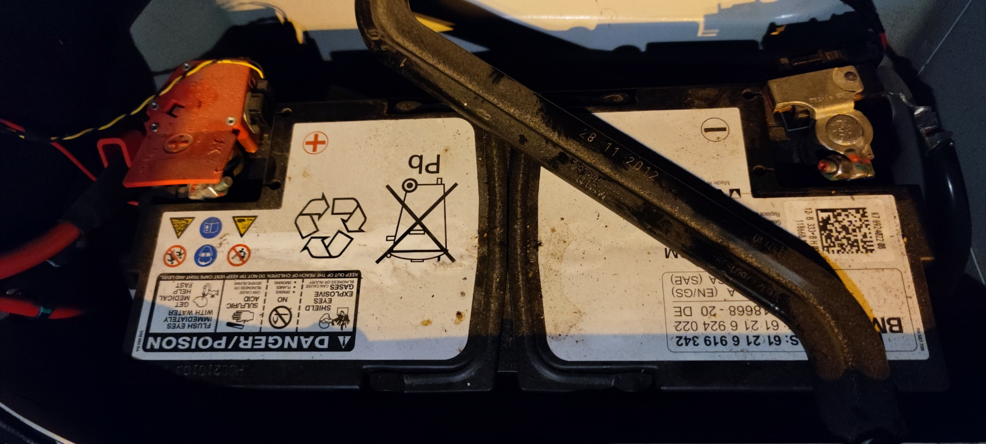

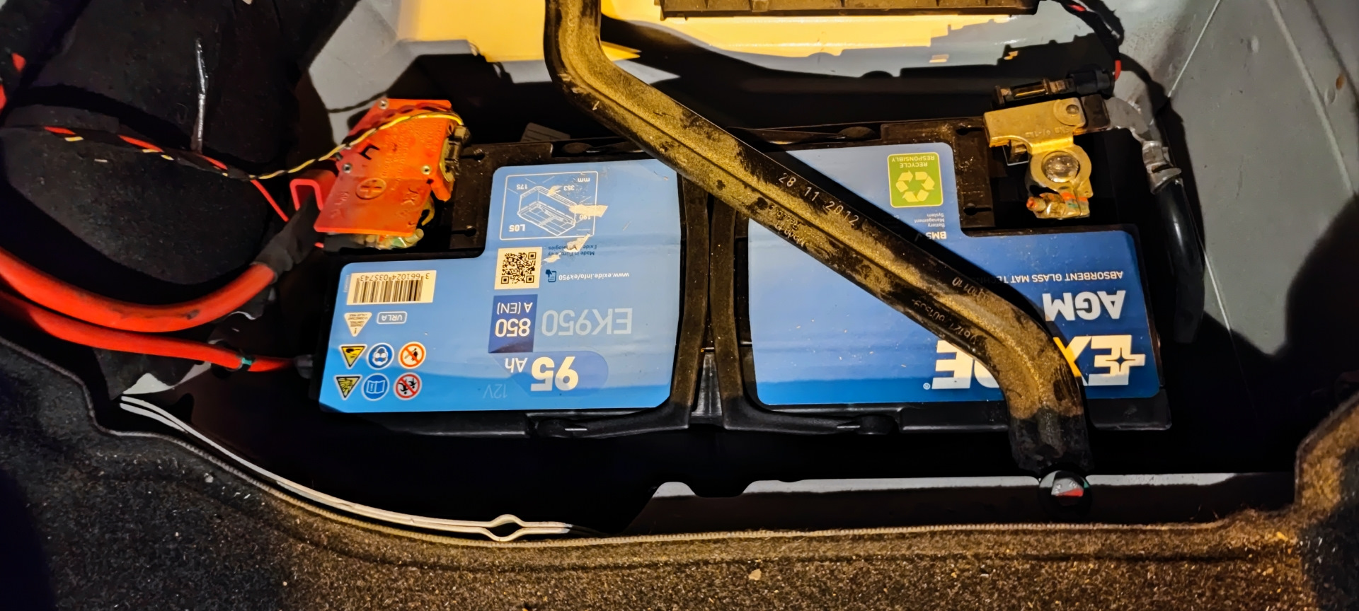

Уже было заказал подушки двигателя и продолжил выискивать темы разных форумов на тему вибраций, уж очень это все непохоже было на подушки. А тут ещё начались нестыковки, то нет в наличии, то смотрю заказ стоит, звоню, а мне "для этих позиций нужна предоплата". И в итоге натыкаюсь на заброшенное обсуждение вибраций мотора, где в конце появляется "старец Фура" и говорит, да вы смените аккумулятор, на слабом аккуме valvetronic не правильно занимает исходные положения перед запуском отсюда вся тряска. А вообще, говорит включите зажигание на 20 сек и потом заводите и будет вам счастье.
Решил проверить данную теорию. Сказать, что я был удивлен это ничего не сказать. Машине вернулась эластичность, при переключениях передач стрелка резко падает вниз, а не как бы зависает в промежутках. Включение D и R без единого толчка и вибраций, можно бесконечно долго тыкать туда сюда ни пинка и что самое главное вибраций просто ноль.

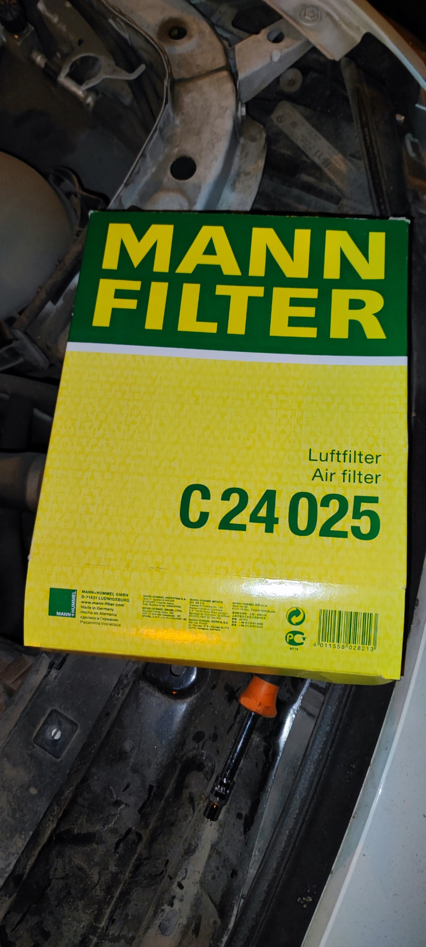

А посему, понимая, что скоро зима и что скорее всего мне в ближайшее время лезть в вальвотрон (кстати когда залито было шелл при нажатии на газ из под капота доносились скрипы) в надежде, что все обойдется только моторчиком и вал ещё жив, решил начать с аккумулятора и в довесок заменить воздушный фильтр. Меняю масло каждые 8000, а воздушный фильтр через раз, тут вспомнил, что меняя масло у матери в гараже забыл купить воздухан.
Иллюзий не испытываю, что вибрации с новой АКБ пройдут если пускать кнопкой сразу. Думаю, что все же у моторчика вальвотроника туговатый ход или из-за накопившейся щеточной пыли внутри или из-за износа шнека и вала. Будем на посмотреть. Вибрации будут повержены самым эффективным способом )))

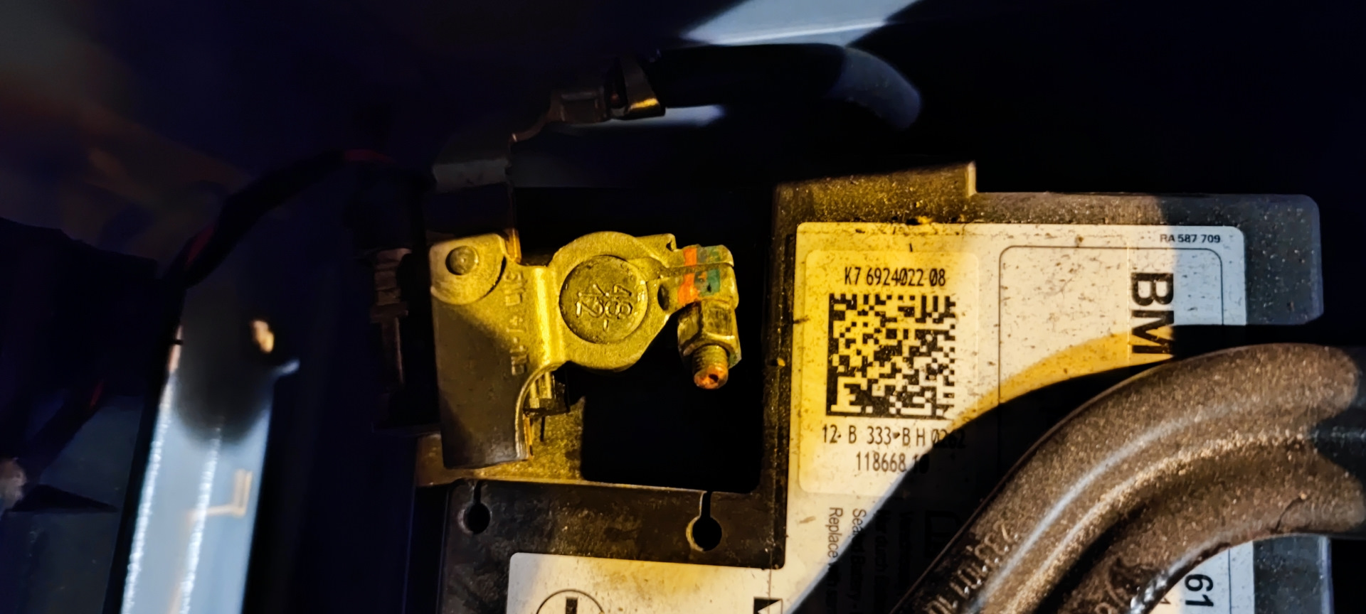

а шнуриком можно почитать состояние акума? или без нагрузочной вилки не увидеть емкости?
Можно. Благодаря системе IBS, все его (аккумулятора) ходы записаны

Может просто за эти 10-20 сек акумулятор просыпается за счет фар?
Если смотреть на показания бортовой сети то напряжение падает с 12,17 до 12,07. Не думаю, что этот старичок просыпался ))) а вот под капотом щелк-щелк происходил за эти 20 сек. Возможно переустановка valvetronic. Но не могу топить с металлом в голосе ибо не могу найти алгоритм работы дме при включении зажигания
Сейчас все нормально работает? Щелчек раньше намного теперь?
Я не слушал. Утром сел и завел. Поехал вибраций нет, тяга есть. Ещё покатаюсь дополню бж
И было бы хорошо послушать чеез сколько сек теперь щелчек происходит
Для объективности нужно было замерить время на старом. Но тут дело в самом алгоритме ЭБУ. Когда включаешь зажигание без запуска двигателя у него есть циклограмма действий и возможно время не изменится. Меняется с новой акб установка в исходное положение вала, когда вы открыли дверь, сели, нажали на тормоз (в этот момент валвтроник встает в исходное) и нажали пуск, а до этого он встает в крайнее положение после глушения двигателя. Вот тут при слабой АКБ и ошибки установки
А для чего по дефолту он в крайнем положении?
Да, черт его знает. Знаю одно, что после остановки двигателя он переводится в положение при котором клапана закрыты
Понял. Было интересно узнать, спасибо за опыт
