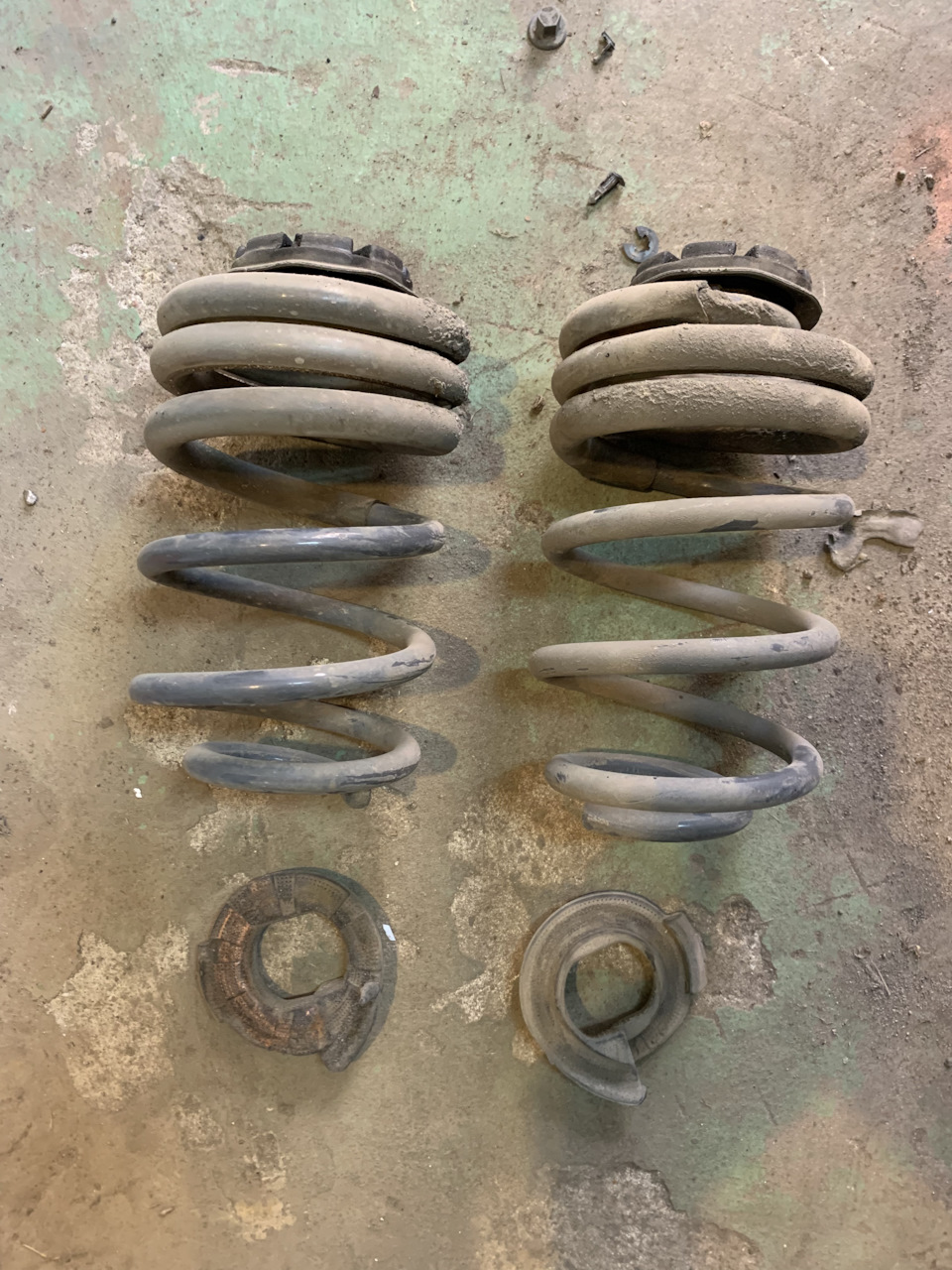

Всем привет, т.к. прошлая зима была очень снежная решил поставить сток пружины.
Так же обслужил тормоза, поменял тормозную жидкость. Задние резинки под пружины, передние стойки стабилизатора. Залил антигравием задние арки. Перебраны передние суппорта. Короче целый день в гараже.

Комментарии 12
500 руб баллон. Вполне сносно.
Есть Body Pro U951, буду его брать, говорят вышка по сравнению с кудо.
Тут уже вопрос цены
Антигравий 2 баллона на 2 арки или на 4 хватило, сколько слоев делал?
Баллон на арку, слоев по максимуму
Пока баллон не кончится
Благодарю. Как по прошествии времени, держится? В целом Kudo как, или сейчас после проверки, взял бы что нибудь по качественнее?
Да сейчас отцу будем делать арки, возьму тот же kudo, можно kerry ещё (но у него шагрень меньше)

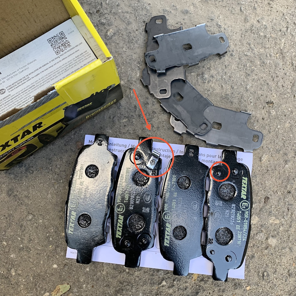

что хотел сказать этой фоткой?
Пластинка отсутствует одна

Первая буква за холодное торможение, а вторая за горячее торможение. Т.е. GF на холодную тормозят лучше, чем на горячую. С прогревом коэффициент трения уменьшается.
