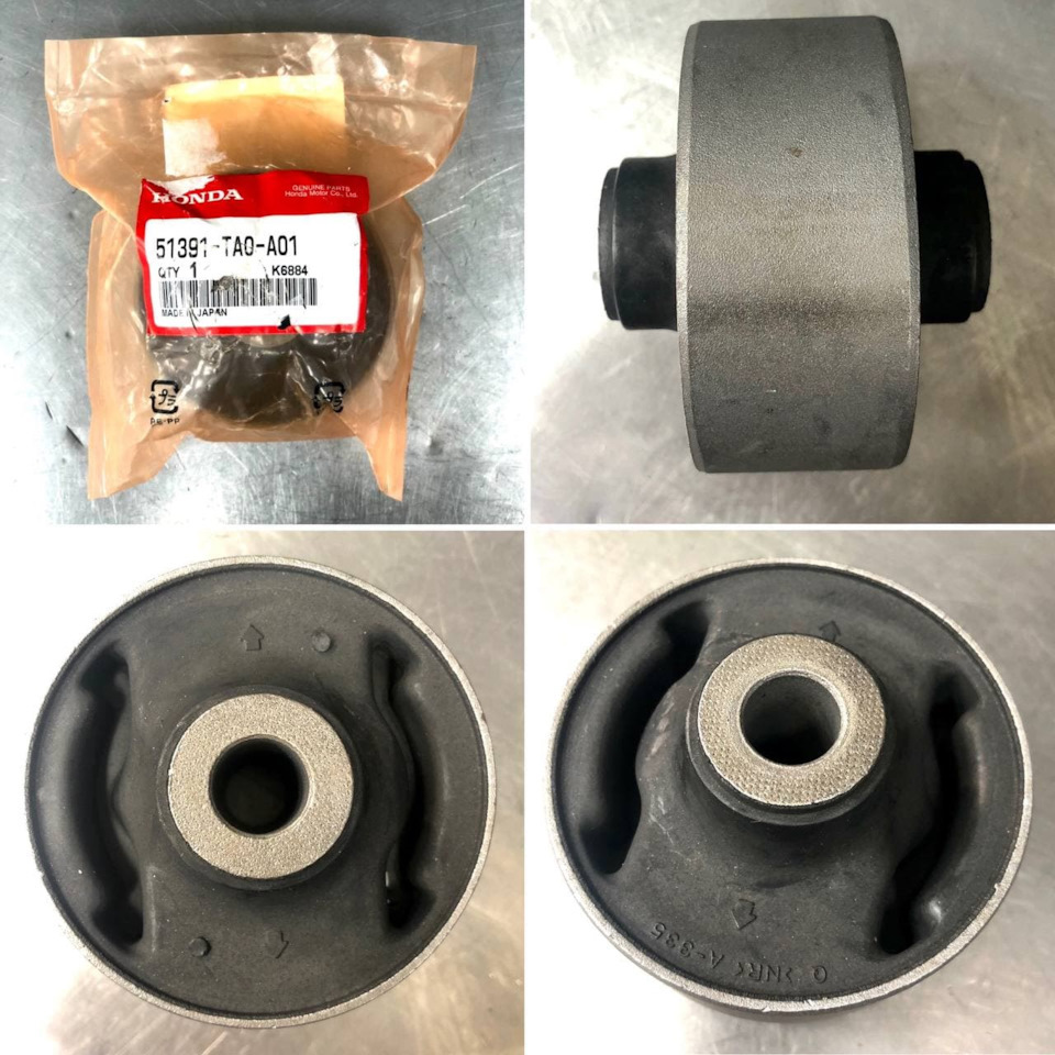

При осмотре ходовой, обратил внимание на трещины в сайлентблоках. Обратился за консультацией к ivansila, приговор – под замену. При разговоре с Ваней выяснилось, что у него есть один новый б/у сайлентблок (новый б/у – этот сайлентблок был установлен и демонтирован через короткий промежуток времени, короче новый)
Второй заказал у него же, делал там-же.
Ожидаем поставку, едем на замену. С выбором сайлентблоков не задумывался, Ваня подогнал оригинальную, заказал такую-же.
OEM
Honda 51391-TA0-A01 Полиуретановый сайлентблок передней подвески, нижнего рычага.

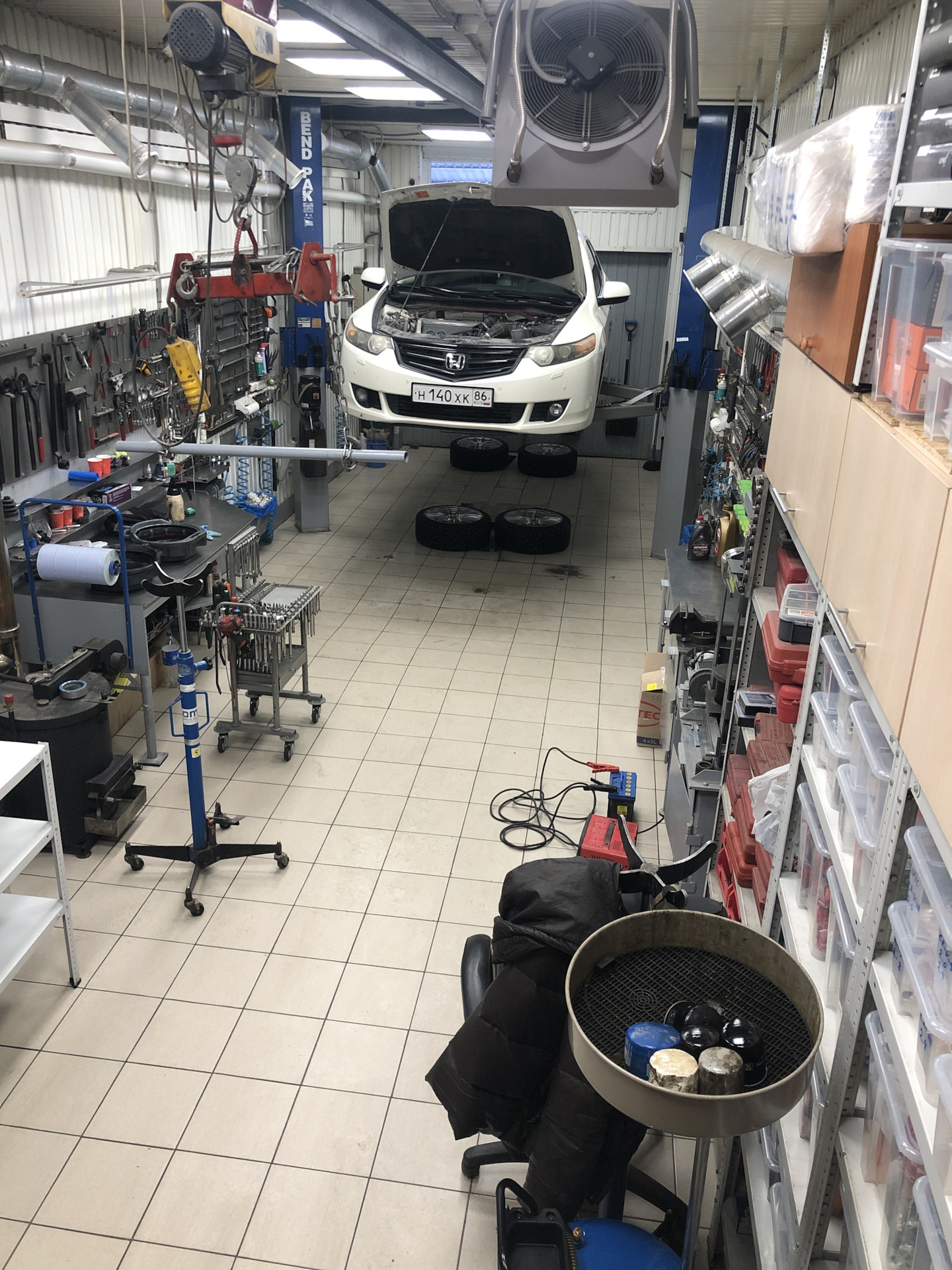

Ход выполнения работ. Пропустим моменты с подъёмом, демонтажем колёс. Подготавливаем авто к демонтажу нижнего рычага.
1. Откручиваем болты для демонтажа рычага.
2. Демонтируем вилку.
3. Переходим к демонтажу рычага
Осматриваем сайлентблоки.
Honda51393-SDA-A02 — 👍 хорошие.
Honda51810-TA0-A01 – 👍 хорошие.
Honda51391-TA0-A01 – 👎 замена
4. Приступаем к демонтажу и монтажу. Понадобится пресс и оправка Ø 79 мм.
5. Приступаем к монтажу рычага.
По окончанию работ помним, что мы меняли шаровые опоры, едем на развал-схождение.
Ну вот, в принципе, и всё. Ваня, как всегда, красавчик, всё быстро и чётко, спасибо за подгон.

Количество оправок для пресса впечатляет. Первый раз такое вижу. Обычно это обрезки разных труб и обойм от старых подшипников. Качество сервиса видно хорошее.
Наилучшее 💪👌

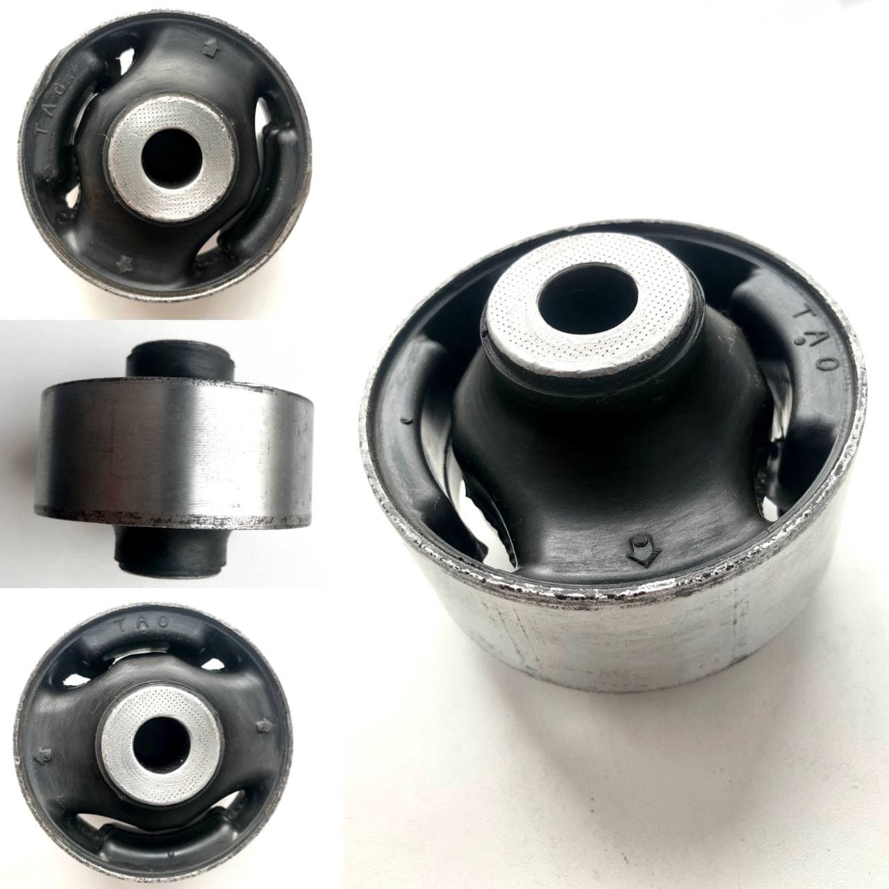

новый саленблок правильный, а тот что Ваня подогнал это конкретный левак, я бы такой не стал бы ставить
🤷🏻♂️, а какие нибудь признаки неоригинальности есть?
По фото всё видно

Слушай, тот, что ты докупил, отличается по форме литья резины от оригинала. Сайлент мастера точно оригинал, а твой, похоже, левак. Возможно, за ним лучше понаблюдать более пристально.
Я сам брал из Японии и там сайлент один в один как у мастера, и упаковка с этикеткой немного другие
Возможно ты прав, мне тоже так показалось. Будем наблюдать.

Действительно мастер хороший оправок столько на стенде, красавчик!
