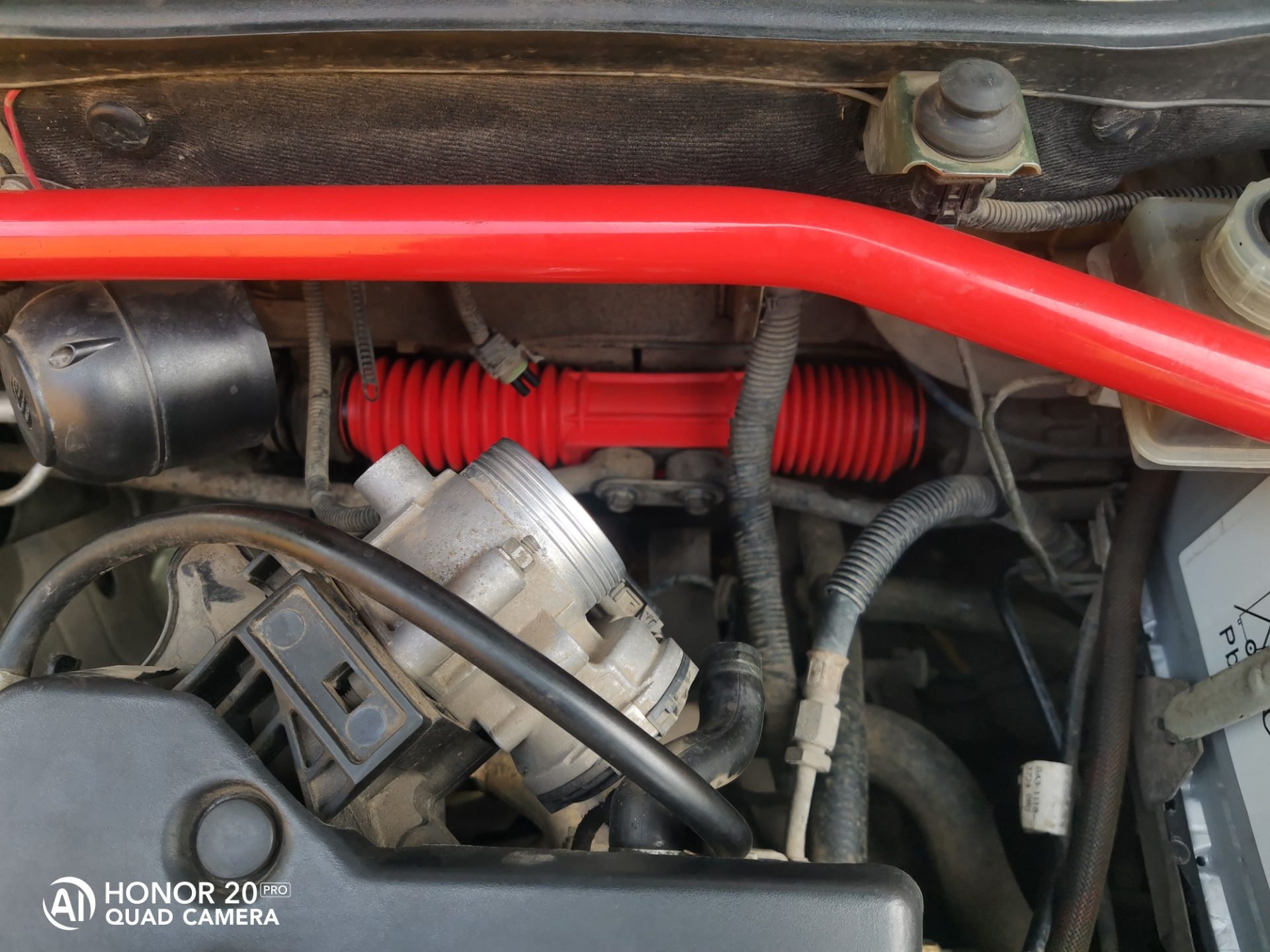

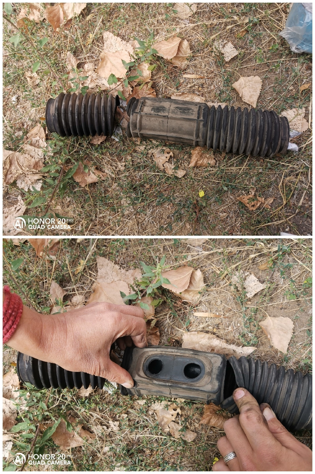

Всем привет. Порвалась гофра рулевой рейки. Дабы не убивать её решил менять. (Хотя в планах перейти на гранто рейку). Купил селиконовую. На мой взгляд получше резиновой. И визуально и по эластичности.
Замену производил без снятия рулевой рейки. Окрутил кронштейн со стороны пассажира. Снял колпак. Окрутил рулевые тяги и ослабил кронштейн со стороны водителя. И потихоньку стянул старую. Поднабил смазки, поставил новую гофру. Собрал все.
Времени ушло 1час.
Все добра и исправных механизмов.

Полет нормальный все целое. Не дубеет по холоду.
Рейку не снимал полностью? Справа отсоединил и натянул?
Не снимал. Ослабил, справа полностью снял скобу и снял и одел новую
