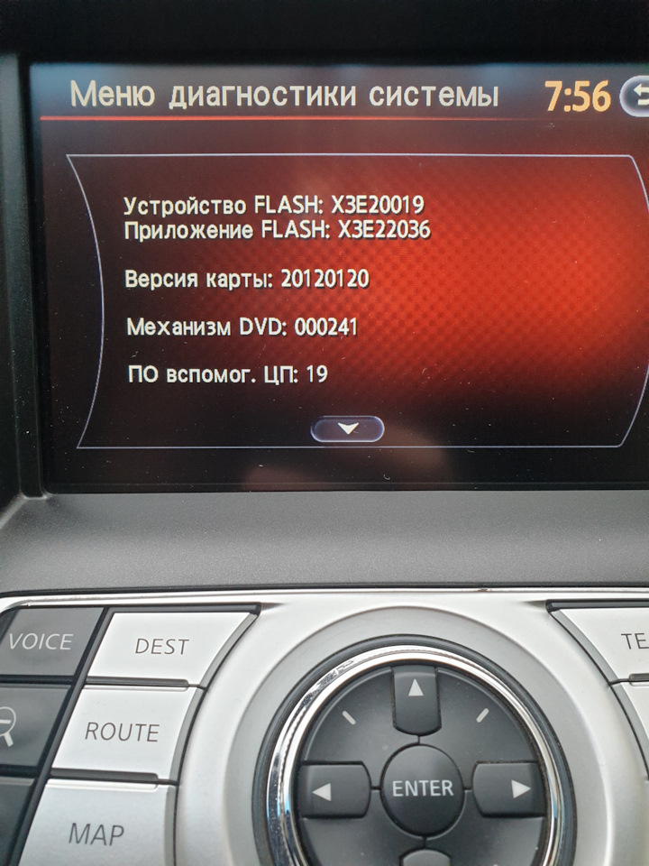

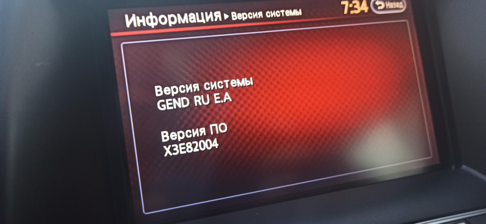

Наткнулся на пару записей по обновлению нашего ГУ (исправление звука при громкой связи, улучшение качества звучания в том числе через Bluetooth с телефона).
Бесплатно нашел прошивку X3e50002. Запись БЖ как все сделать, а так же скачать ее, находится сдесь
Так же есть вроде как посвежее прошивки — x3e82004 но как я понял, за нее просят от 5 т.р., хотя вроде она еще и с картами. Пока понаблюдаем за халявной, в дальнейшем возможно и рассмотрим более свежее.

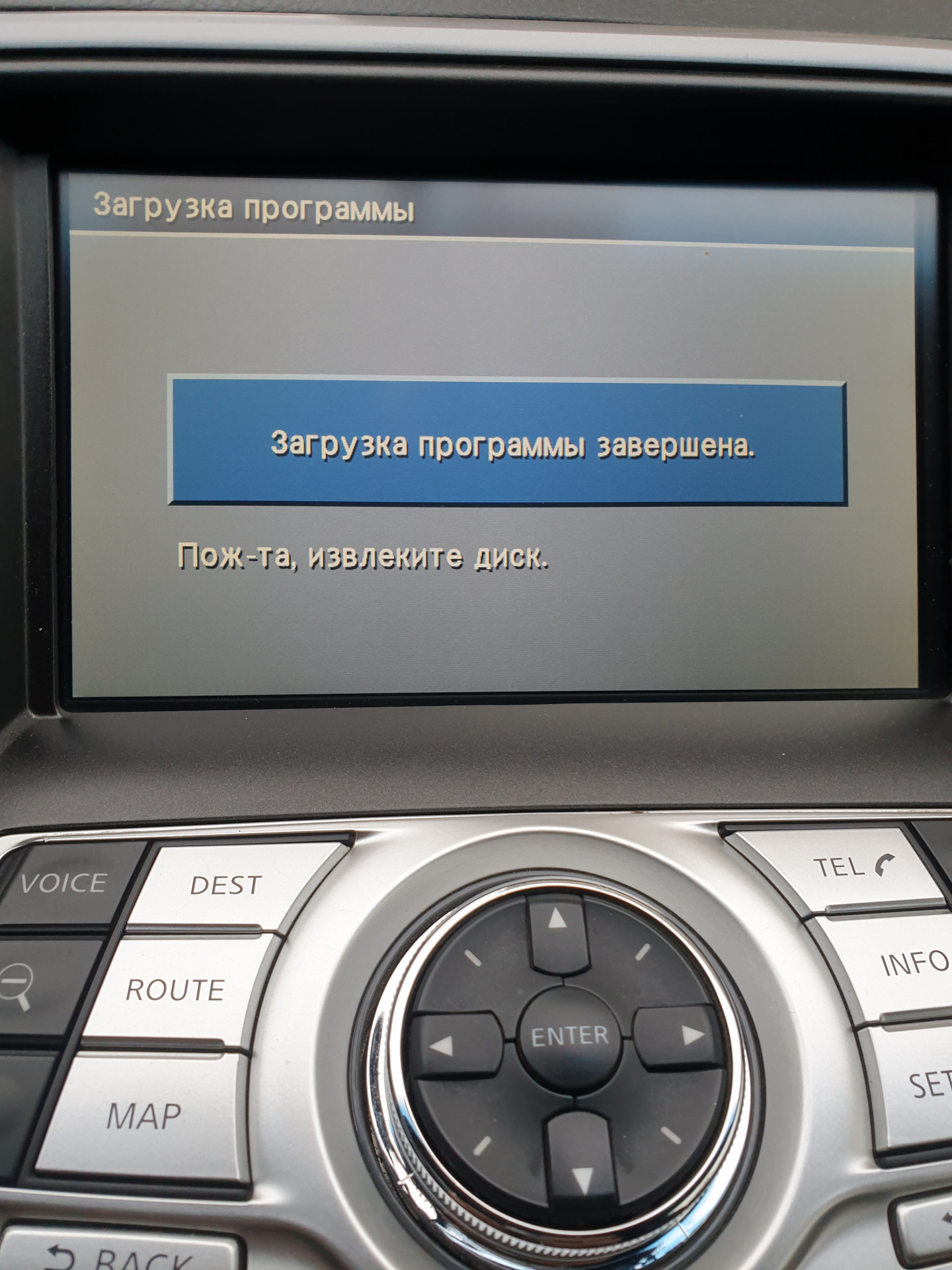

Итак качаем прошивку, записываем на DVD — заводим машину, вставляем диск и ожидаем около 10-15 минут процесс прошивки:
По результатам, при включении радио действительно звук изменился, добавились ВЧ и объем.
это уже радует)
Попозже испытаю качество громкой связи, иногда интуитивно стараюсь говорить в телефон, хотя понимаю, что микрофон находиться в плафоне вверху, попробую уверено спокойно говорить, чтоб уточнить качество.
До этого жаловались, что ты вроде как от телефона далеко находишься и как бы докрикиваешься находясь в бочке, хотя собеседники вполне внятно слышали меня.
UPD — нашел на просторах еще чуть посвежее прошивку — X3E52005, запись БЖ ТУТ

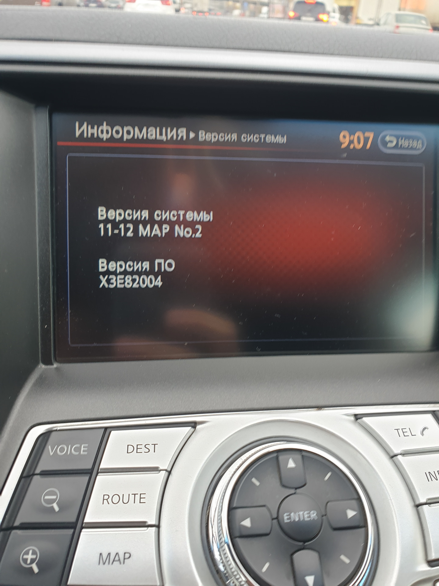

UPD_UPD нашел прошивочку коммерческую X3e82004 (с картами!)- на данный момент, я так полагаю, самая последняя, с актуальными обновляемыми пробками и всякими заторами.
По музыке — радио прям порадовало, высокие частоты аж режут уши, чуть убавил, низы стали более четкие, не как из четких восьмёрок с сабами на весь багажник, громкая связь чистенько работает, на дисплей выводи имя из справочника, меня собеседник слышит отлично, даже порой не понимает, что я в машине.
Завтра посмотрю как отображаются пробки и заторы, потом сделаю запись в БЖ.

обновляется только с диска
Сам выплевывает диск на этом моменте.
В чем может быть проблема?
диск криво записался
Диск переписывал раза два…не помогло.
Проблема оказалась в том, что диск был dvd-rw, взял dwd-r двухслойный и сразу решилось все.
добрый день, после обновления кто то пишет, что система начинает загружаться с логотипом INFINITI, кто то сталкивался с такой проблемой?
это если в настройках скинуть — будет инфинити, чтоб вернуть ниссан. ехать к дилеру, Кариста любой версии вернет
Я что-то тут еще раз в цифры вник и, получается, моя прошивка свежее, чем ваша, потому что номер xru2008. А вот карты у вас 17-18, а мои 15-16. Получается, на мою прошивку карты тоже должны встать?
ну так 2008 или 82004 — циферки ни о чем не говорят?
первые три символа откидываем — далее номер прошивки
Одну пропустил. У меня xru32008, все понятно)
ну даже 32 против 82.)))

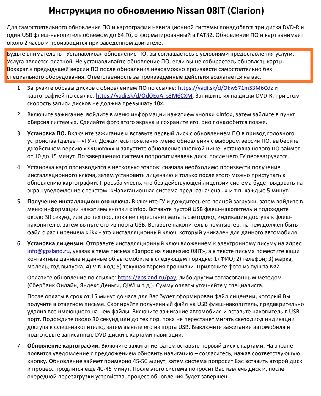

Прошивка disk.yandex.ru/d/OkwS71mS3M6Cdz
Карты disk.yandex.ru/d/OdOEoA_s3M6CXM
Жду подробный пост. Очень интересно про карты 17-18 года.
Это карты от xanavi. По информации в сети, они должны быть привязаны к вин номеру, если этого не сделать, будет выскакивать предубеждение постоянно.
Прошивка и карты в сети есть бесплатно, а вот за активацию просят денег.

нашел актуальную версию с картами, вроде как самая свежая)
Я только что её и закачал ))))(
X3e82004 с картами?
Да, карты пока не качал надо в машине сидеть 90 минут . Карты 17-18 года с пробками.
тоже поставил — в принципе стало поинтереснее навигация. Попозже запилю пост

Совместимость прошивки с автомобилями:
NISSAN:
G-TR (from 2009)
370Z (from 2009)
X-TRAIL (from 2009 to 2012)
MURANO (from 2009)
PATHFINDER (from 2009)
NAVARA (from 2009)
INFINITI:
EX 2010, 2011, 2012
FX 2010, 2011, 2012
G Coupe 2010, 2011, 2012
G Sedan 2010, 2011, 2012
G Convertible 2010, 2011, 2012
M 2011, 2012
QX56 2011, 2012
…в общем те, у кого стоит установлен Clarion 08IT с прошивкой начинающейся на X1E, X2E, X3E.

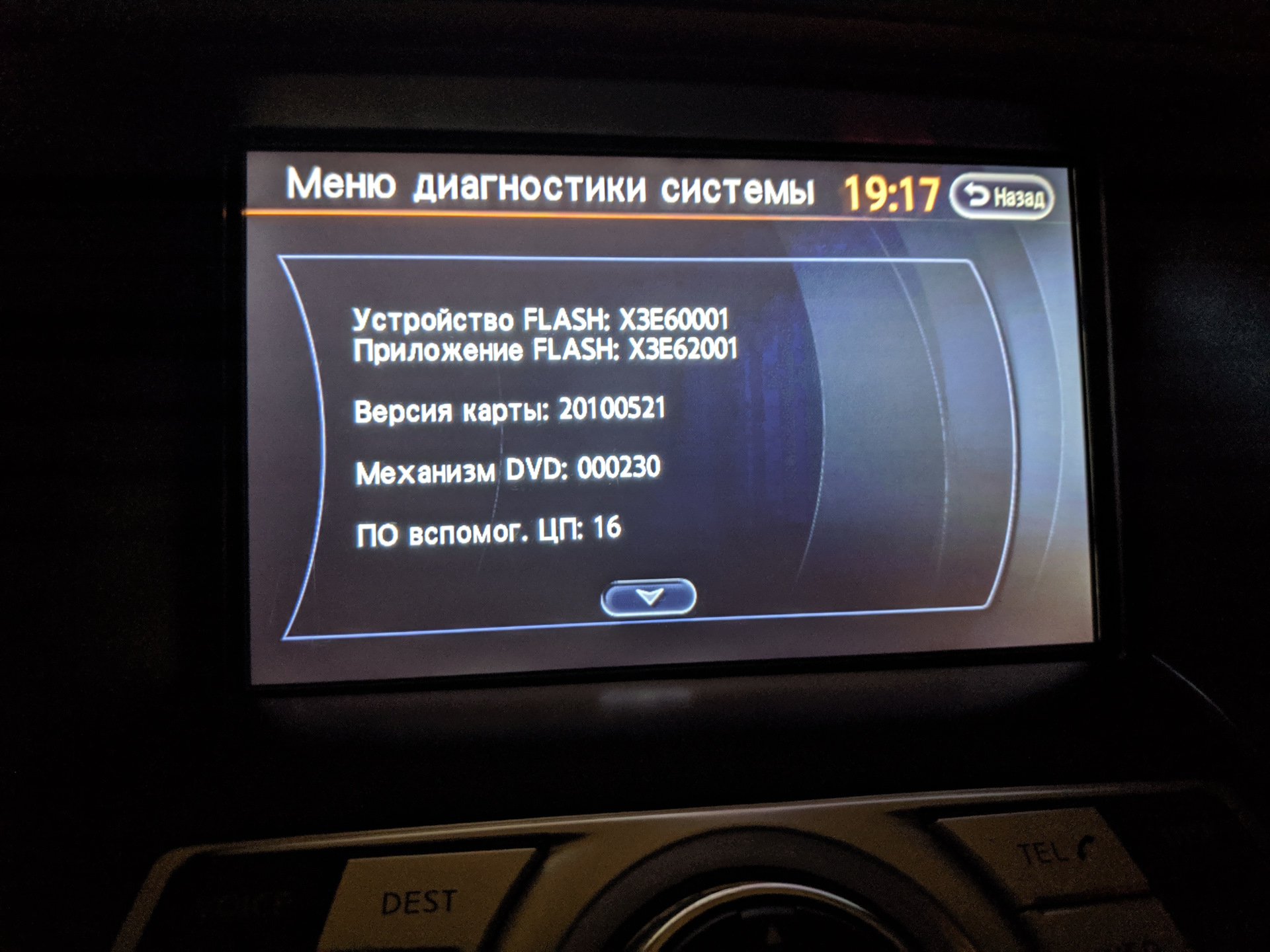

Зайди в менюшку да посмотри какая у тебя
Dims5
На дорест встанет?
На доресте другая голова.
тоесть на дорес не встанет, хоть и комплектация премиум?
На доресте головы панасоник
С абсолютно другим ПО
На рестайле в премиуме Clarion, собственно для которого и предназначена это ПО

2010 год. Совсем старая версия
