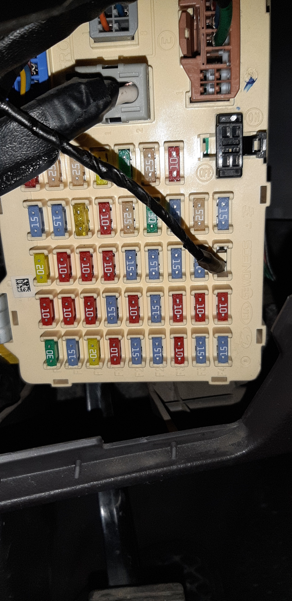

Требуется найти "плюс" который становится активным после включения / запуска двигателя
Вариант взять с генератора не получается он идет на акум и фактически всегда под напругой, меняется лькот вольтаж, надо одну релюшку запитать(дополнительное оборудование в машину установить)
Как найти плюс 12V который включается после завода двигателя?

В общем пробовал брать сигнал с датчика давления масла. Он сразу перестает на приборке показывать давление.
+12В появляющийся после запуска двс, действительно проще взять с датчиков, которые посылают сигнал ( напряжение 12В). Датчик давления масла самый простой вариант я думаю. Завели двс, давление масла подросло, датчик сработал, сигнал пошел…
Насос в баке включается при работе движка, при включении зажигания (на машине с кнопкой) не включается, так что от релюхи насоса можно под капотом подключится в теории.
Насос включается при включении зажигания, накачав топливо выключается. При заведенном двс опять включается.

подключил мультиметр на приборку к датчику давления масла, напряжение показывает при включении зажигания, при заведенном двс также показывает, но всего 5,7 вольт.

Взять мультиметр и искать в блоке предохранителя в салоне

Нет задача именно взять питание после завода двигателя(это важно) потому что подключаться далее будет генератор водорода и без работы двигателя может быть грустно…
А если попробовать взять + с датчика давления масла ?
В блоке предохранителей ищите (обогрев лобового/зеркал/заднего стекла, обогрев сидений…)
Если нет возможности искать, но есть плюс постоянный, можно использовать реле с настройкой нижнего порога (к примеру 13в (aliexpress.ru/item/400011…dmitad&utm_source=admitad)) при использовании данного контроллера, потребитель получит питание только при повышении напряжения выше порогового 13в.

Это хороший вариант, а чтоб релле не потребляло напряжение в режиме ожидания, надо взять плюс который появляется при повороте ключа, а когда ключ вытаскиваешь напряжение пропадало.
С замка зажигания, с магнитолы…и еще много мест откуда можно взять +12V. Или вопрос именно в 12В?
При работе двигателя, работает и генератор, напряжения бортовой сети больше 12В.
Я бы внимательно посмотрел на электроприборы которые работаю при рабочем двигатели и взял бы плюс из удобного места.
Какие это приборы? При включении зажигания все работают.
