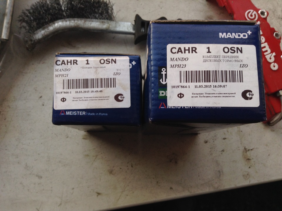

Появился скрип от заднего колеса и иногда горел датчик АБС (не знаю может ли это быть связано с износом колодок). Когда после ночной стоянки, я отъехав на пол метра обнаружил кусочек колодки прилипшей к диску — понял, что срочно пора менять колодки)
Заказал Mando, хоть и "+" но вроде неплохо себя вели.
Поехал к другу в гараж, начали менять задние колодки, разобрали, но не тут то было, по неопытности не знал, что просто так на задке тормозной цилиндр не затолкать в суппорт, необходим специальный инструмент… Он прокручивает цилиндр, зацепившись за пазы в нем, при этом можно подкручивать и вдавливать его. Руками можете даже не пробовать вдавить, проверено!)))
Пришлось вернуть старые задние колодки и отправиться на сервис…
На сервисе мастер с инструментом произвел замену без проблем, решил уже, чтобы и передние он поменял сразу.
Вывод такой — за замену задних без спец инструмента лучше не браться самому! Передние — меняются за считанные минуты, без проблем, с откручиванием одной направляющей.
По качеству колодок пока сказать ничего не могу — притираются, посвистывают, позже можно будет судить.
UPD: Прошел месяц, колодки притерлись, свист исчез, тормозят хорошо, скрипов не замечено, можно брать!)
