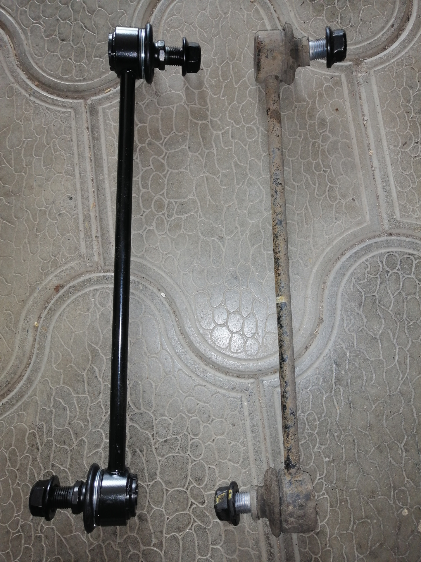

Для сравнения старая и новая стойки. Не могу сказать что старая была сильно изношена, ну раз полез то заменил всё до кучи, хуже точно не будет.

После замены данных расходников у меня исчезли вышеописанные постукивания на неровностях. Выходит что рулевая рейка не причём.
