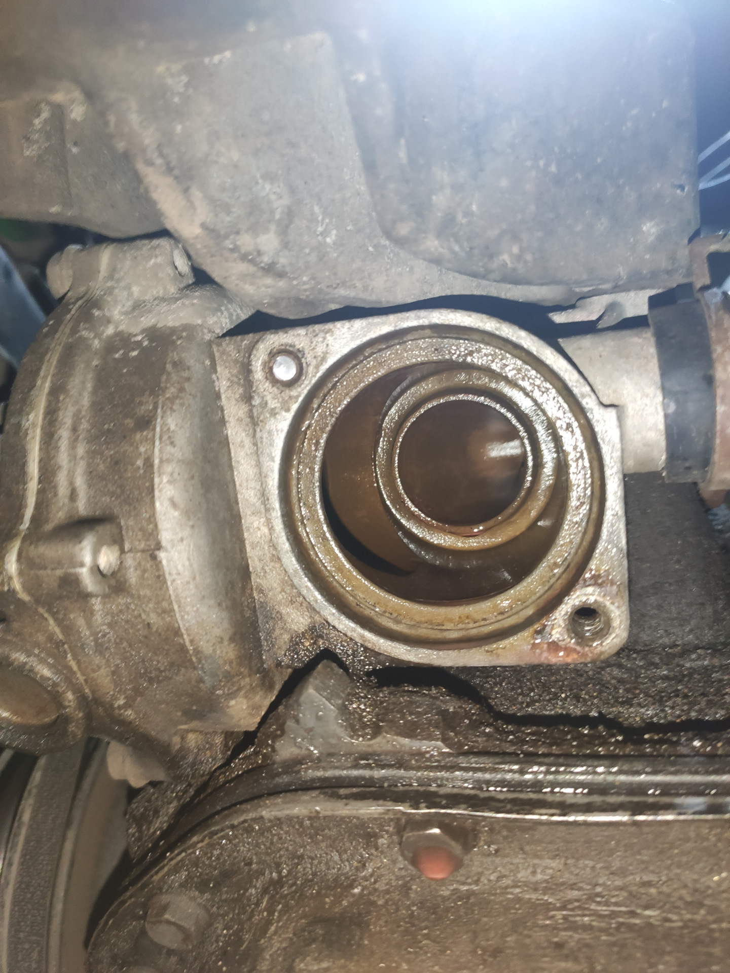

Пока в машине использовалась вода блок то походу немного корроднул…
Однако сама вода при этом осталось чистой
Собрал всё обратно, залил антифриз, подкапывает с фланца. Смотрю на него пристально. И вижу, что его повело.
Как ни странно до этого я несколько раз откручивал-прикручивал этот фланец туда сюда, и был он жив здоров. Это я снова к тому что теперь даю машине просраться побольше. Температурные нагрузки возросли.
Матерюсь, но делать нечего, фланец нужен новый. На этом вечер первого дня закончен.

Что дальше будет с блоком не понятно. Внутри видимо кое где теперь есть ржавчина, хотя наверно она там итак была. Поверхностный налёт. Пусть будет, видимо.

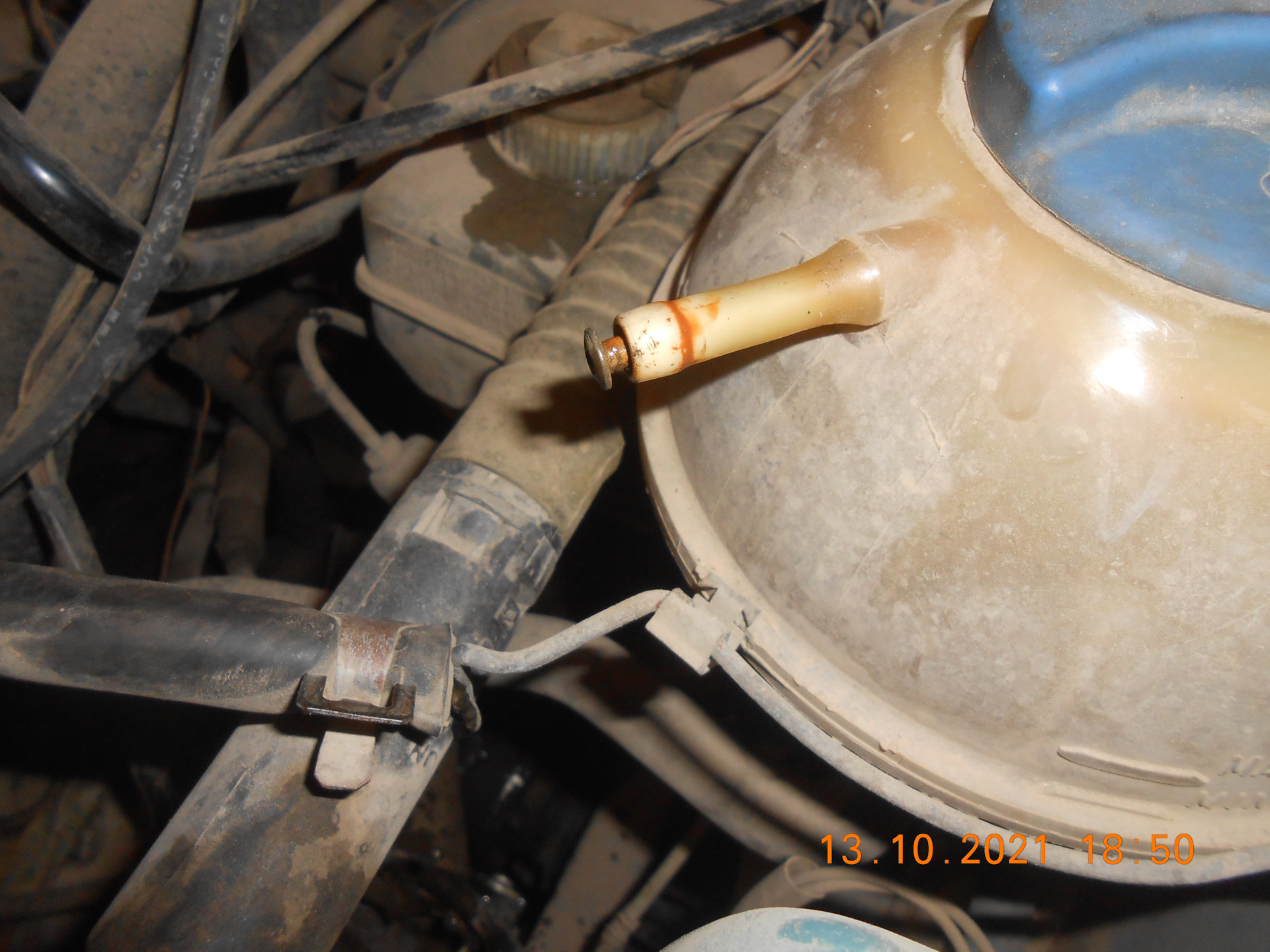

Кстати в новом верхнем патрубке METALCAUCHO 08456 на отвод к расш. бачку видимо никакого клапана нет, а в оригинальном патрубке видимо был. Т.к. раньше с обратки в бачок почти что капало по капле, а теперь фигачит гейзером.

Да, все верно — новые бюджетные шланги идут без клапана к РБ. Вернее там даже не клапан, а маленькая втулка с отверстием 1-.1.5мм.
Даю рецепт, как эту втулку "втулить" — берется обычная пресс-заклепка и из нее вынимается стальной штифт. Все! у тебя есть грибок с отверстием! Куда его ставить?! Да прямо на штуцер РБ и сверху одеваешь шланг.
Заклепки разные и есть возможность пофантазировать/экспериментировать с проходным сечением.
ПыСы Втулку-заклепку я чуток вытащил из трубки(для наглядности).

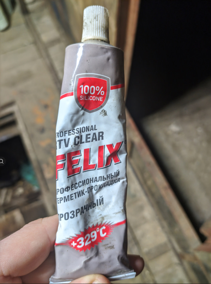

Немного о силиконизации — вижу, что силикон у нас простой сантехнический! Ай-яй-яй. Но-но-но! Прекращай издеваться над техникой. Этот продукт с натягом можно назвать условно-автомобильный и его применение сугубо домашне-сантехническое
А в чем сокровенный смысл этого клапана там?
Герметик вот такой, не люблю красный цвет просто)
С герметиком все ясно (не учел индивидуальные фломастеры в голове мастера).
Поговори о клапане —
он просчитан для улучшения отвода воздуха из системы. Коварность этой опции в том, что при отсутствии протока могут появляться пробки в СО, а при большом протоке (нет клапана и проток фигачит напрямую) начинает страдать прогрев авто в холодное время (малый круг почти наполовину отдает тепло в бачок) и что самое серьезное — нарушается проток через радиатор печки (одним словом — печка не прогревается)

можно было бы перед заливкой антифриза промывку погонять, чтобы ржавчину немного вымыть.
Вообще хороший антифриз должен с этой проблемой справиться
у мня сча hepu g12+ плавает
По поводу промывки — гонять некогда было, надо было ехать через час)))
И я полагаю что у мня там прям хлопьев то нету, тип все покрылось налётом, как на фотке, такое промывка сможет ли отмыть…сомневаюсь я.
Щелочная отмоет. Но с ней надо очень осторожно и строго по инструкции.
Щёлочью раньше мыли медные радиаторы ( только отдельно от машины). Она малоопасна для меди, не совсем подходит для алюминия.
Про алюминий и речь.
Так и я о том же, нельзя мыть алюминий щёлочью.
