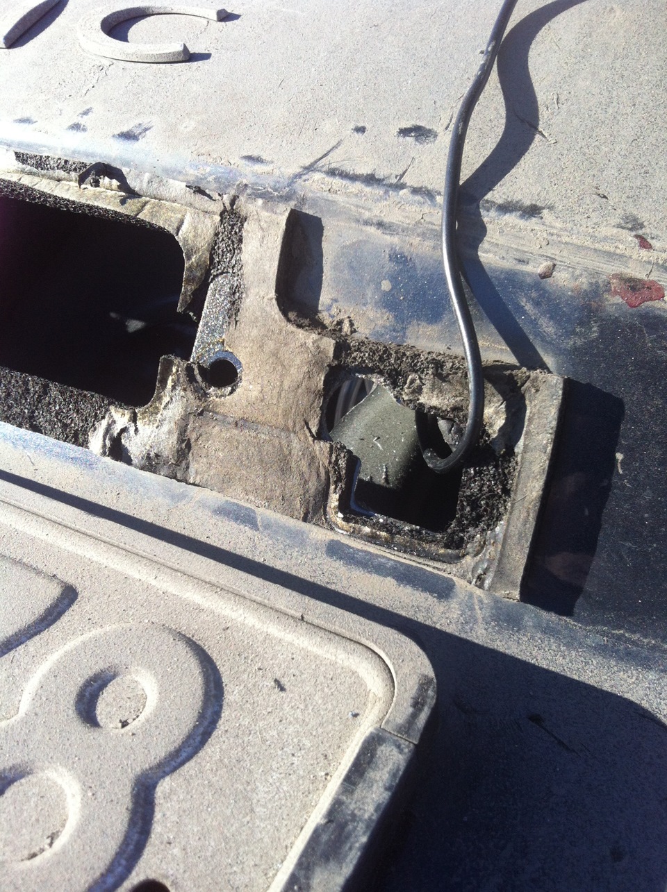

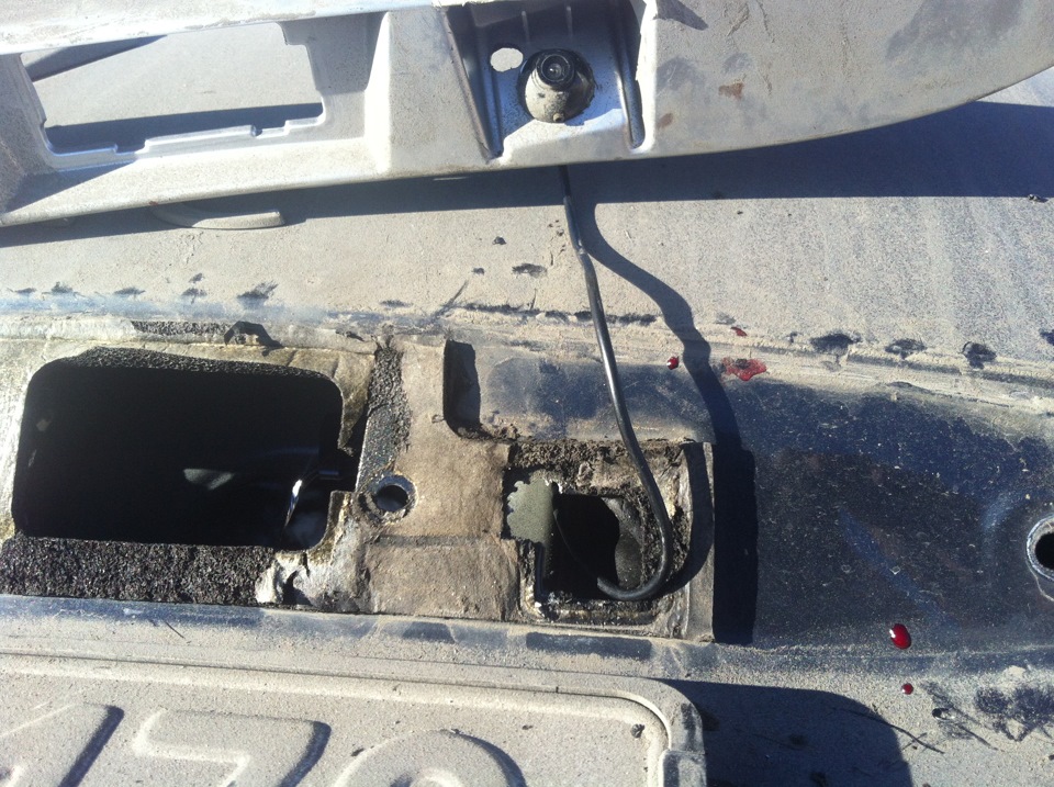

Сразу решил, что хочу ставить рядом с камерой, что б было менее заметно. Форсунку взял жигулевскую — длинную конусную. Сначала примерял обычную "бочкообразную", как ставят на Ниву для задней двери, но она не проходит по высоте. Даже у конусной пришлось чуть-чуть подточить основание, что бы хватило места установить рядом с камерой.

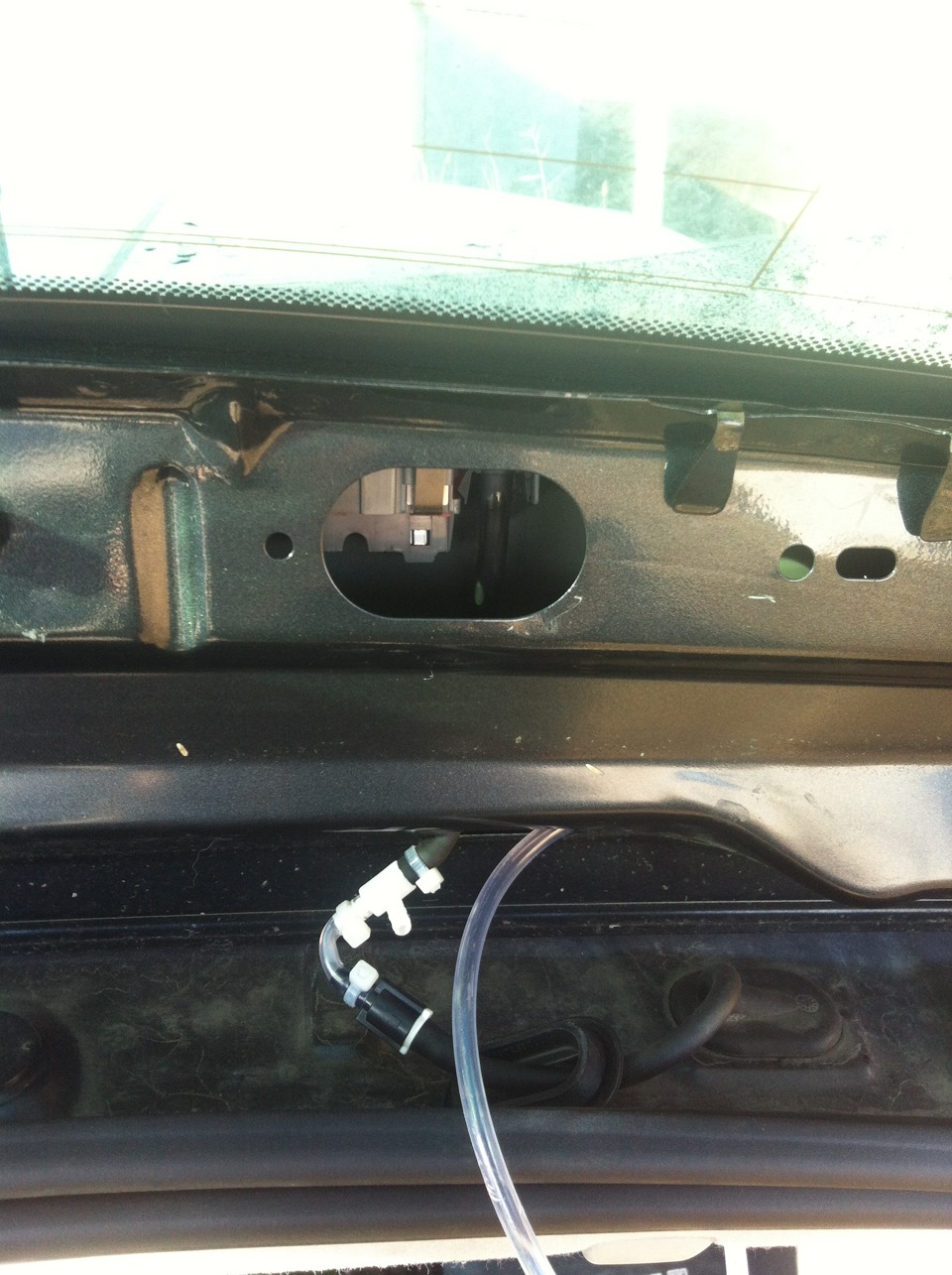

Возникла небольшая проблема с тем, что окошко в железе меньше площадки для камеры на пластиковой накладке. Пришлось подрезать чуть-чуть железо, что бы можно было зафиксировать форсунку гайкой и установить на нужное место.
К слову сказать, пластиковая накладка держится не только на 5-ти винтах и 2-х пистонах, так еще и все отверстия проклеены толстым мягким материалом на двустороннем скотче, поэтому отклеивать ее нужно аккуратно, что б не порвать его.
Подключал там, где когда-то ставил обратный клапан — после клапана. Получается, что по всей трассе жидкость обратно не уходит, только последние 5 см, а после отключения ее подачи, после разделителя, остатки стекают самотеком.

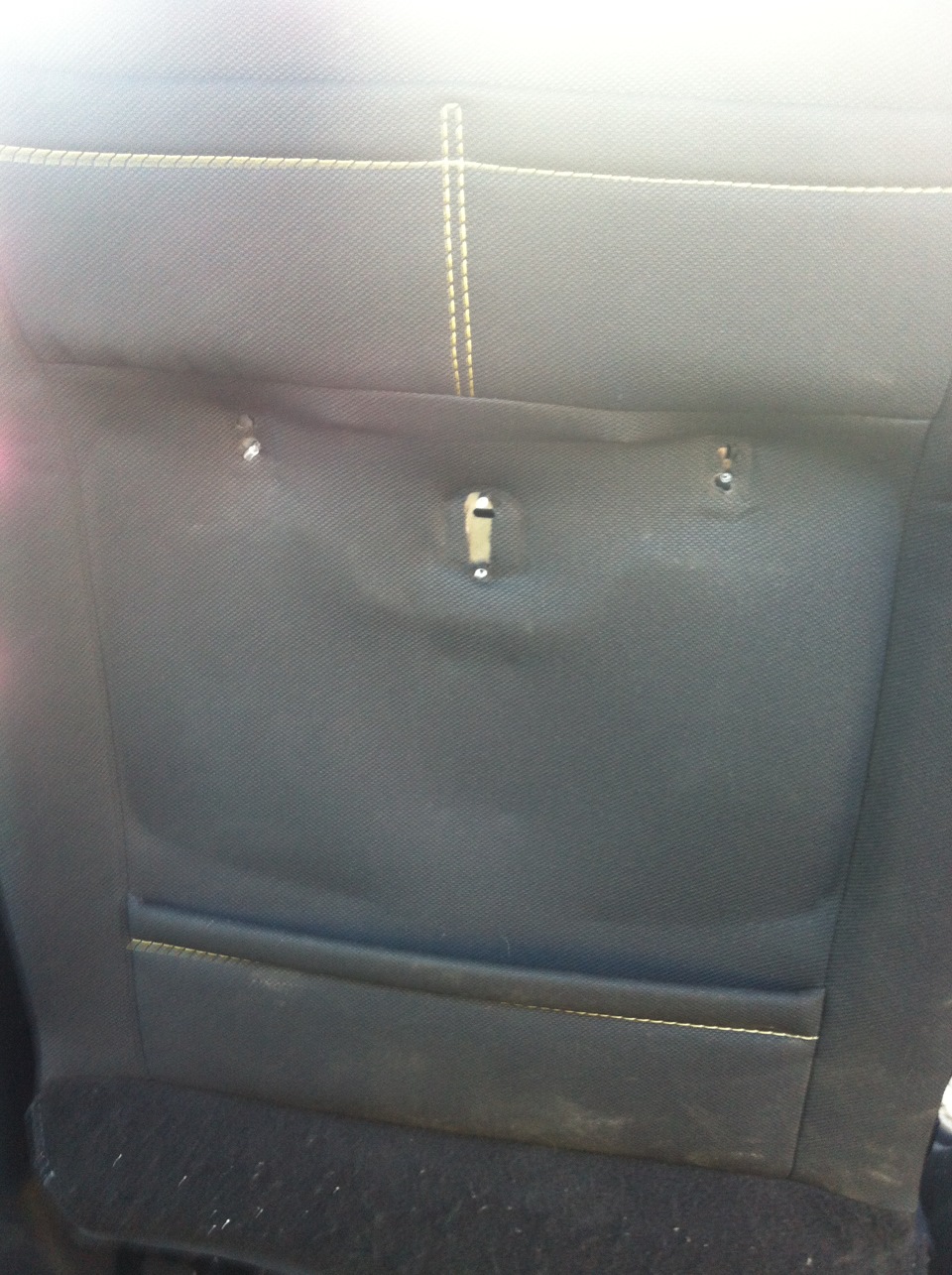

Однако есть и плохие новости: оказалось, что снять обивку передних сидений не получится: она сшита с подушкой безопасности. Даже если вынуть подушку из каркаса — стирать в машине уже не станешь.
Зря только столик снимал (он на заклепках), придется теперь обратно ставить.
Обновлено: Разборка и снятие чехлов с передних сидений: www.drive2.ru/l/7600337/

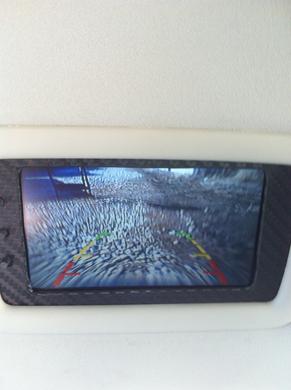

А что за камера была? Долго отработала?
вроде и сейчас еще жива где то дома, думал глазок с ней колхозить. работала до установки оригинального комплекта камеры. а так обычная китайщина средней цены.
А на самом авто сколько работала?
ну года два точно
