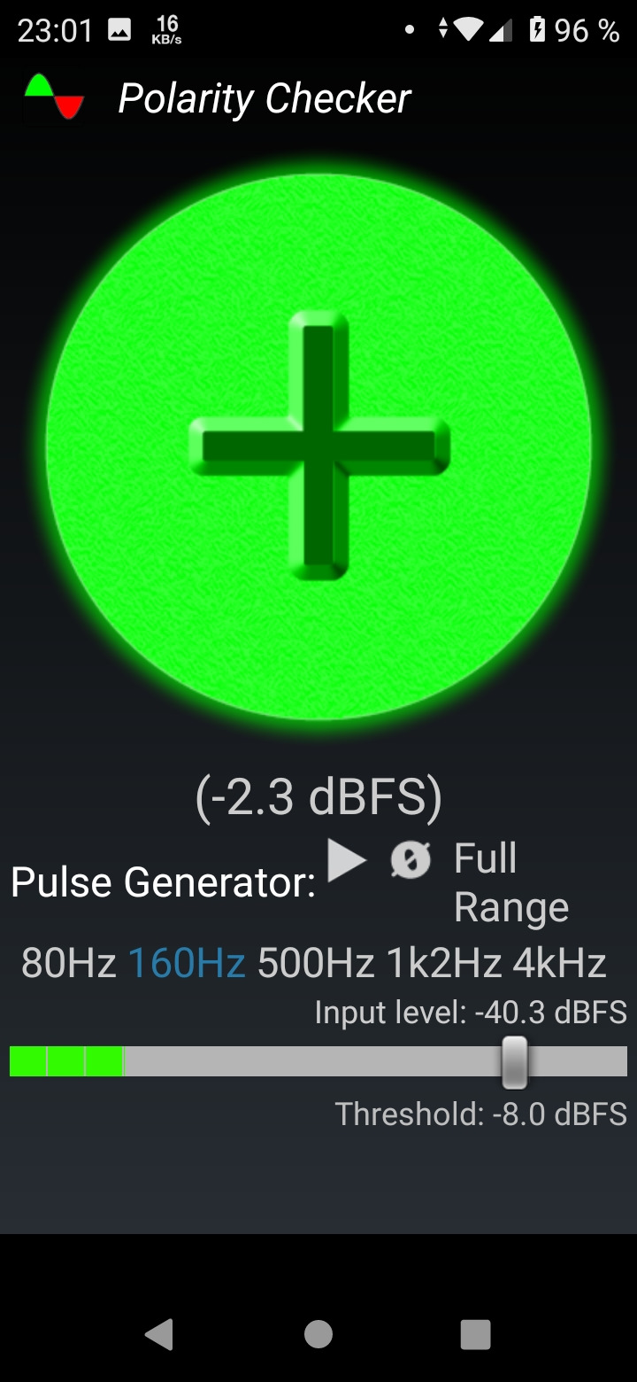

После снятия дверной карты в поисках заедания внутренней дверной ручки открывания, не понравилось как поет динамик.
Немножко погуглив обнаружил простую и полезную программку под Андроид для проверки полярности подключения. В гугломаркете она тут play.google.com/store/app…m.dwa_ict.polaritychecker называется Polarity Checker.
Скачиваем, устанавливаем.
Коннектим телефон по блютузу к ГУ, жмём кнопку с проверяемой частотой сигнала и подносим микрофоном мобилу поочередно ко всем динамикам. Все они должны показать одинаковую полярность. Если разная, приводим к одной.
Кстати, проверочных частот несколько, 80Гц, 160Гц, 500Гц, 1200Гц и 4000Гц.
Проверить желательно на каждой частоте все динамики. В моем случае все частоты показывали +, и только на 80Гц был минус.
У меня действительно оказалось что перепутал полярность при подключении обратно. Провода оба белые. И были не с клеммами а скруткой.
Особой разницы после переключения не заметил, ну так я и не музыкант ;-) хотя вроде получше.
На этом всё, всем добра!
