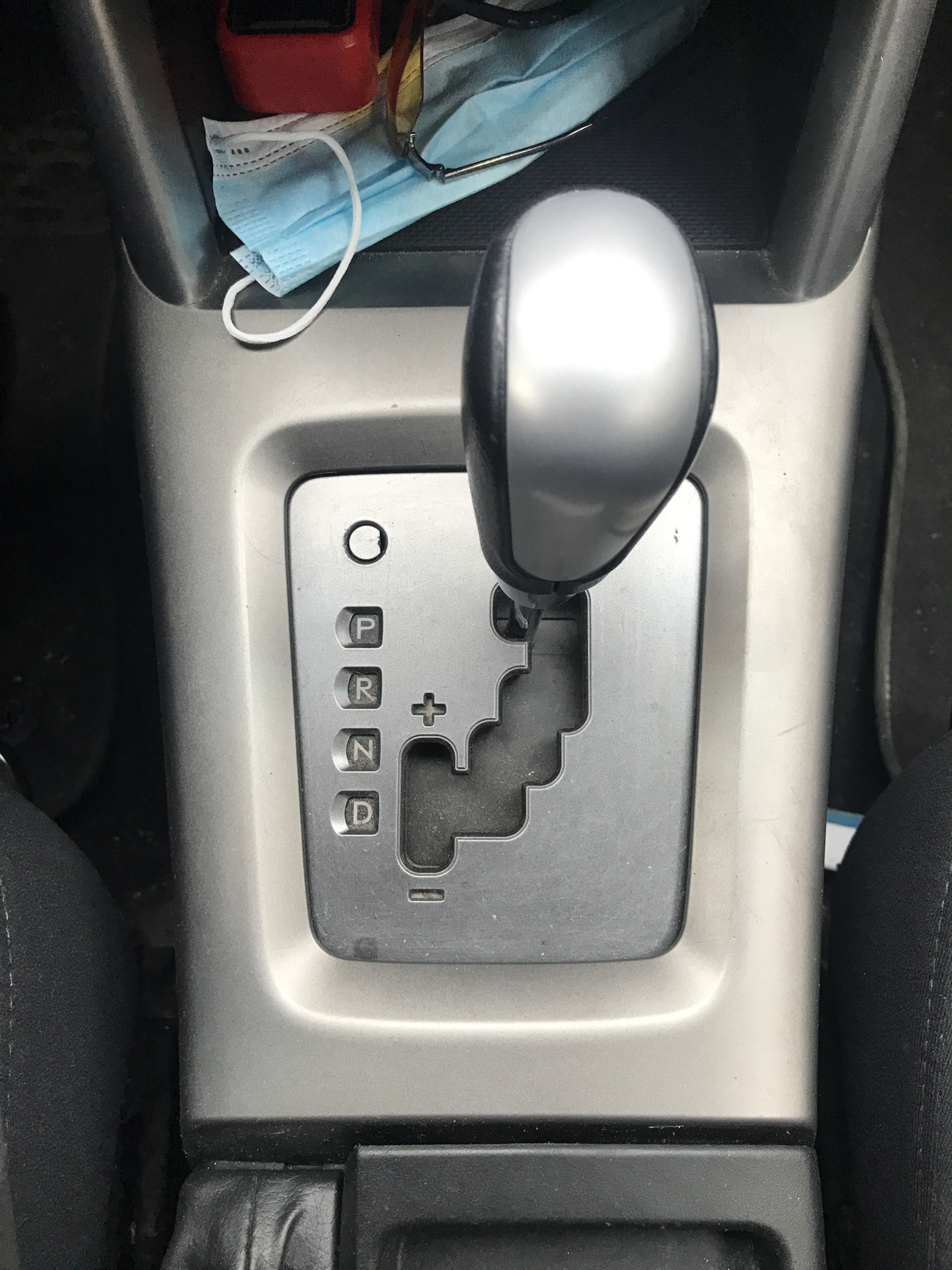

У меня у двух приятелей BP9 2005 модельного года, оба с EJ253 и AT TZ1B, кнопки спорт там нет, там селектор из положения D перемещается влево, в паз «+» – «-», на приборке при этом загорается индикатор «Sport».
Вам же нужен не переключатель “Si-Drive” а просто индикатор «Sport» режима, который и будет Вам подмигивать означая что адаптация запустилась.
Селектор у приятелей такой же как и у меня на SH5 2009 модельного года.
