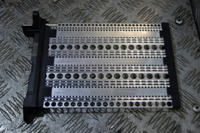

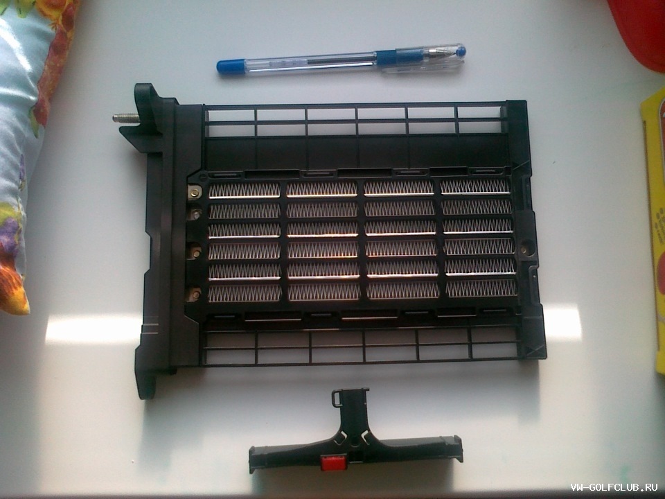

Фото-отчет установки PTC на Golf 7 1.2TSI:
Необходимые запчасти:

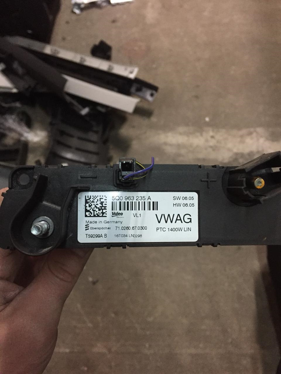

1. 5Q0963235 или 5Q0963235B сам фен + корпус плоского разъема 5Q0972723A

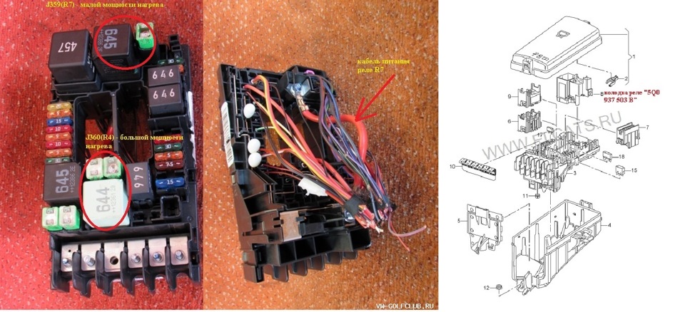

2. Блок предохранителей 5Q0937125A для запчастей или по отдельности
J360(R4) — большой мощности нагрева "4H0 951 253"
реле J359(R7) — малой мощности нагрева "4H0 951 253 A"
3 предохранителя 40А "N 911 863 04"
колодка реле "5Q0 937 503 B"

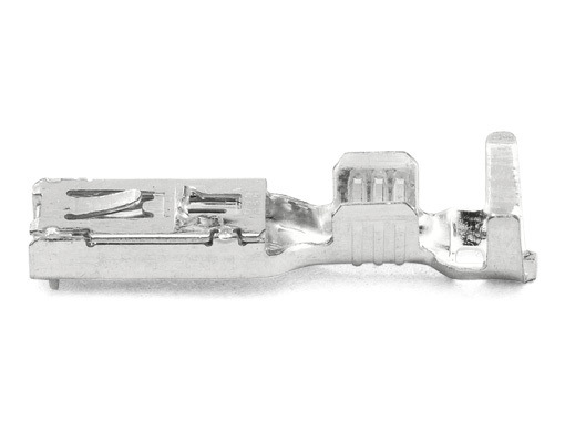

3. Клеммы " A0185455126" 3шт или "000979308E" клеммы с проводами 2 шт
клемма на реле с проводом "000 979 152 E" 4шт и 3 штекера на предохранители (номер не знаю)
000979424E — ремонтный провод спасибо Кириллу

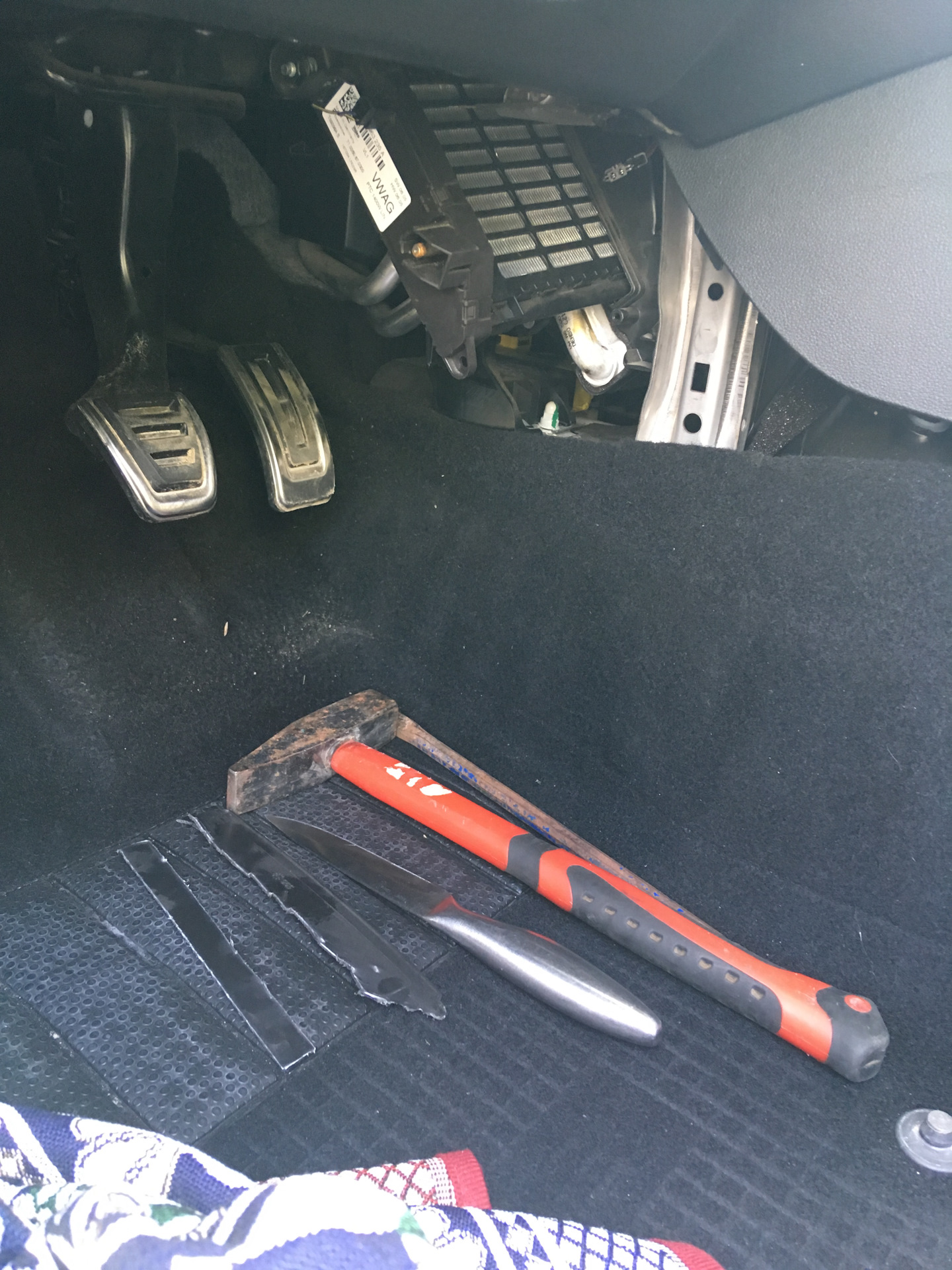

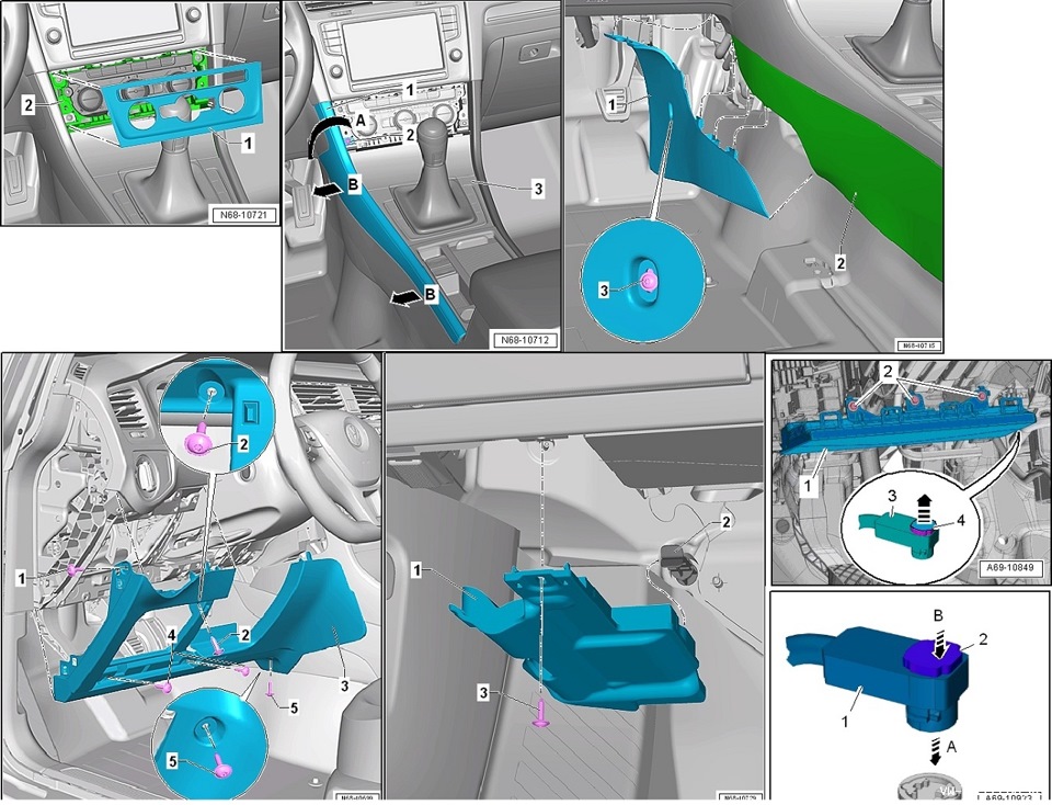

Отключаем аккумулятор и разбираем салон:

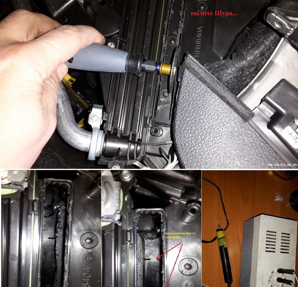

Вырезаем отверстие для фена (2 перегородка внешняя и внутренняя) — на корпусе печки есть выштамповка, тут все просто.
Вырезал дремелем. Можно канцелярским ножем. Внутреннюю перегородку выжигал гравером.

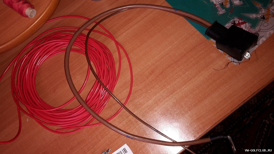

Изготовил проводку: 3 кабеля по 2м (4кв.мм) + 1 кабель 2м (1,5 кв.мм) соединил в общую косу и обмотал изолентой+корпет. Сделал кабель заземления из кабеля сечением 16 кв.мм. (около 40см)

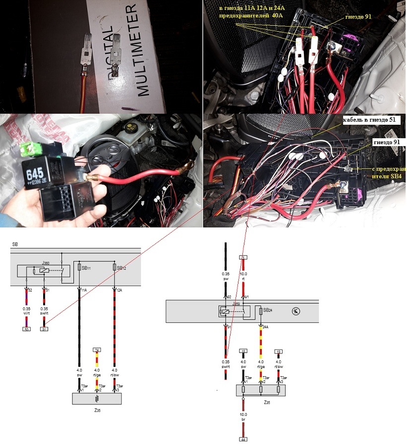

Протянул проводку через резиновую мембрану моторного отсека. Проложил провод до блока предохранителей под капотом.
С донорского блока предохранителей снял плоские клеммы для 40А предохранителей, обжал и защелкнул в гнезда 11А, 12А и 24А.
Плюс на реле J360 и J359 сделал по заводской схеме: питание взял с кабеля предохранителя SB4 (черный кабель с красной полосой). Для этого припаял 2 кабеля с наконечниками "000979152E" и защелкнул в гнезда 51 и 91.
Управляющий минус релюшек (который должен идти на ЭБУ) я подсоединил на 4 провод из косы. Также 2 провода "000979152E" спаял между собой и защелкнул на гнезда 92 и 52

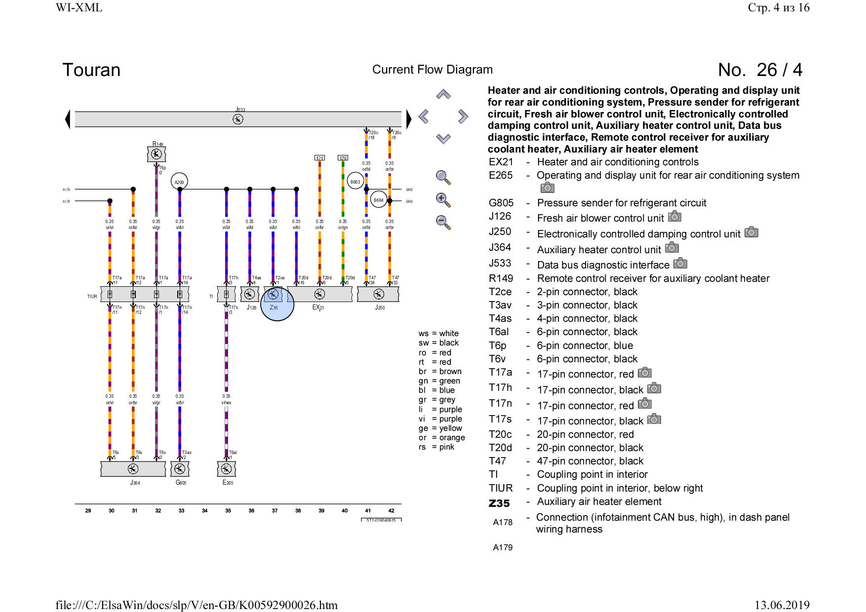

Для вкл и выключения фена необходимо условие: включение PTC возможно только при включенном вентиляторе!
Для этого я взял питание + и — с "Блок управления приточного вентилятора J126" это (2-х проводная колодка красный и черный провод) под бардачком и подключился к катушке реле. Само реле воткнул в блок предохранителей под рулем в пустое гнездо.
Результат: при включении вентилятора на "6" делений, на катушке реле появляется +12В и реле включается — РТС работает.
При снижении скорости вентилятора до "2-3" делений напряжение падает и реле отключается.

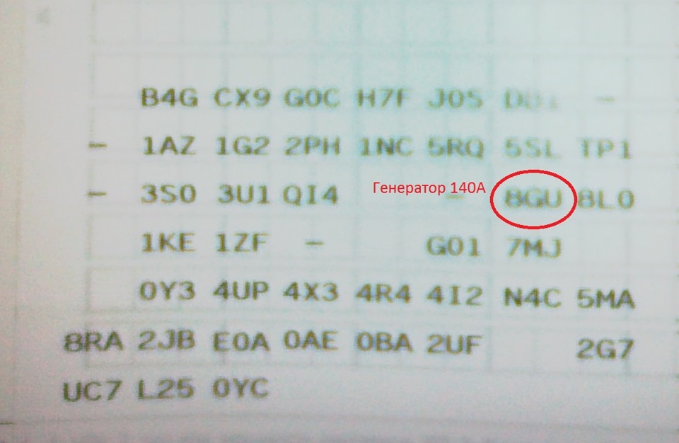

Дополнение про генератор: проверив код из сервисной книжки определил что у меня стоит 140А
8GA alternator 45A
8GB alternator 55A
8GC alternator 65A
8GD alternator 90A
8GE alternator 55A/28V
8GF alternator 115A
8GG alternator 110A
8GH alternator 190A
8GJ alternator 60A
8GK alternator 100A
8GL alternator 120A
8GM alternator 70A
8GN alternator 55A
8GP alternator 50A
8GQ alternator 80A
8GR alternator 150A
8GS generator 75 A
8GT compact alternator 90 — 150A
8GU alternator 140A
8GV alternator 180A
8GW alternator 200 A
8GX generator 65A
8GY generator 45 A
8GZ without generator

Подскажите релюшки по заводу стоят подкапотом ?
Нет. От дизеля покупал полный блок реле
Я имел виду когда в комплектации авто есть РТС то релюшки стоят под капотом?

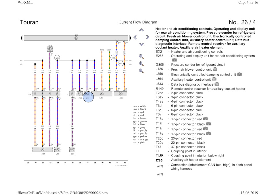

во первых надо сравнить физические размеры РТС. А схему подключения смотреть у турана 2019года.
Уже примерилВсё норм.Только вот ЛИН?Куда цеплять эти 2 провода?Можешь помочь.Я просто в этом(эл.схемы)не разбираюсь особо.

тут по идее + и — подать то можно с аккума. Где только LIN брать на него. Надо эл.схемы донора искать
Ну я рассматривал вариант + брать от блока предохранитель через аккум(видимо)с 100А предохранителем.минус в салоне слева под ногой водителя.Вот меня LIn смущает.Старые к кану подключались.

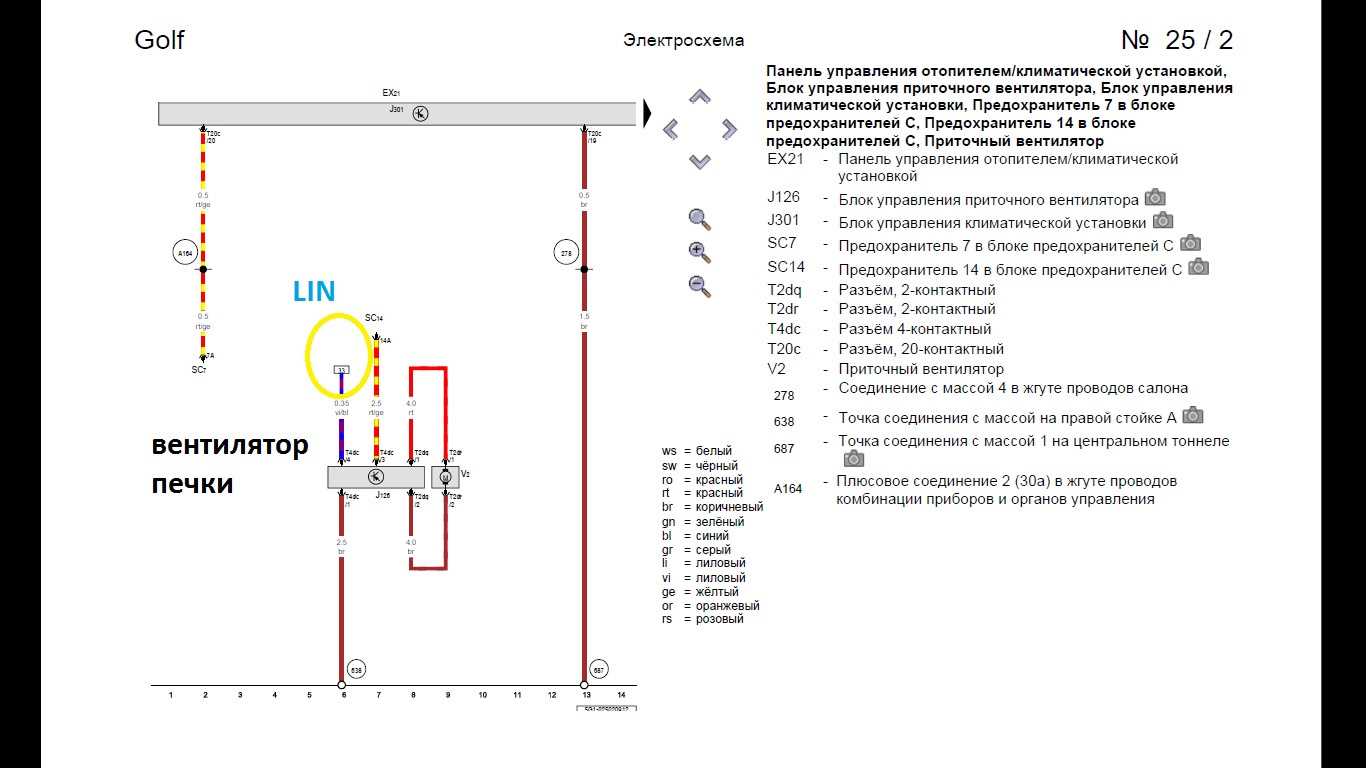

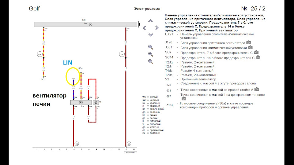

у нас вентилятор печки через LIN работает
х.з Как проверить?
salimbo82
Затупил.на работе сейчас.Ну и дальше что?искать от печки лин провода?Кидать на них?
я так сразу не скажу. спалишь мозги или машину. Погуглю схемы сообщу.
Вот я сам немного очкую по этому поводу.Отпишись если найдёшь что.Может тупо к автоэлектрикам подъехать?ну и им всё равно схемы тоже нужны…

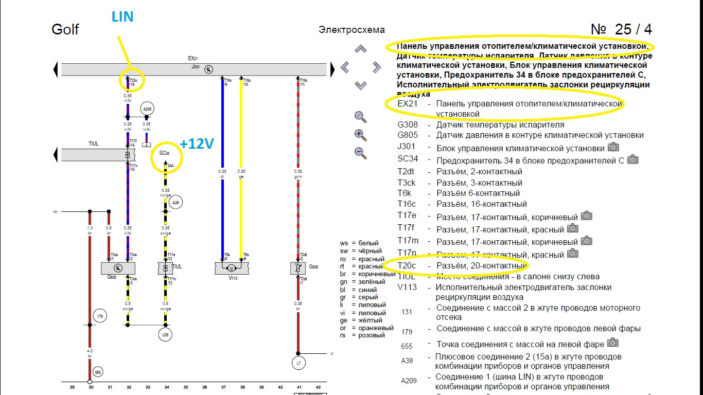

синий провод похож на LIN идет в блок управления климатом 20ти контактный разъем 16 пин.
а черный кабель с желтой полосой — похож на +12В (34 предохранитель).

внизу схемы от гольфа. Как точно подрубить твой РТС я не знаю. Все делаешь на свой страх и риск.

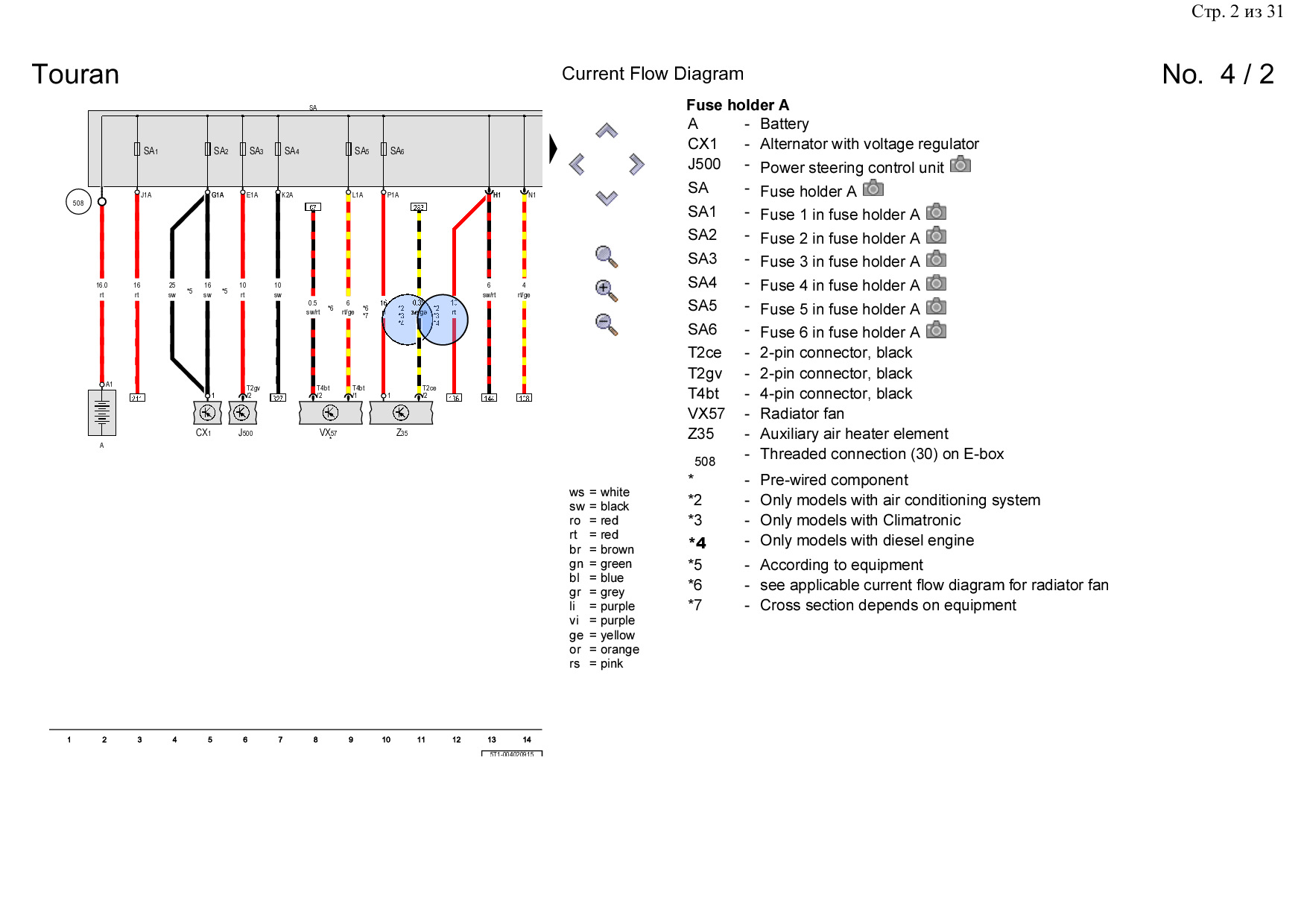

Такой фен ставится на Touran'ы с 2015 года, индекс 5Т1, 2016 мод.год. Платформа MQB.
Спасибо за подробнейшее описание.Как сделаю, отпишусь.
Тут есть один не очень понятный момент. На схеме подключения фена, Z35 по схеме, есть сноска *4 — only models with disel engine. Не понятно какая информация фену передаётся по LIN шине и как он её пользует.

У Вас фен 5Q0963235A это для платформы MQB и он управляется по LIN шине, а в Вашей ссылке устанавливался 1K0963235E он для платформы PQ и управляется по CAN шине. Очень подробно про него описано здесь: forum.skoda-club.ru/viewt…&hilit=%D1%80%D1%82%D1%81

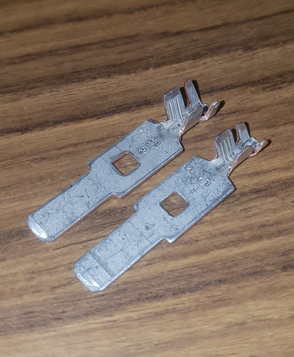

А про разъём, который на плюс РТС одевается, ничего не было сказано? Не могу нигде найти
Привет! Ты всё-таки покупал провода для ножки предохранителя 000979424E ?
Таких плоских пинов я не могу найти отдельно, а провод стоит от 1000 рублей…
я покупал блок предохранителей от дизеля. оттуда ковырял
Да, у тебя же написано, извини.
А есть смысл покупать оригинальные пины или можно обойтись Wurth'овскими www.wuerthmarket.ru/products/55/06/03/
Твоё мнение?
Фото пина в студию
ну к примеру вот — www.wuerthmarket.ru/products/55/06/03/6306/
Нет только оригинал
