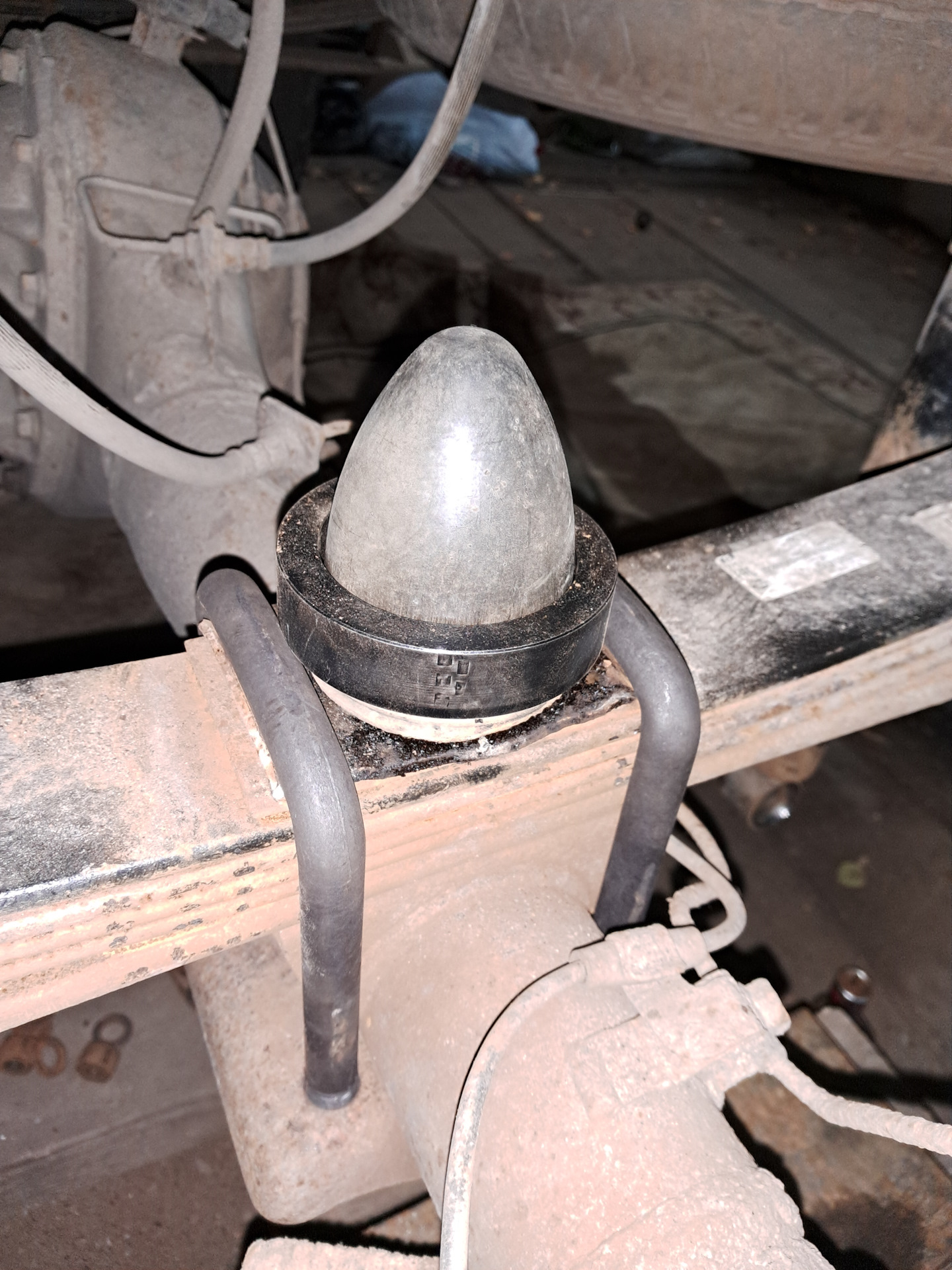

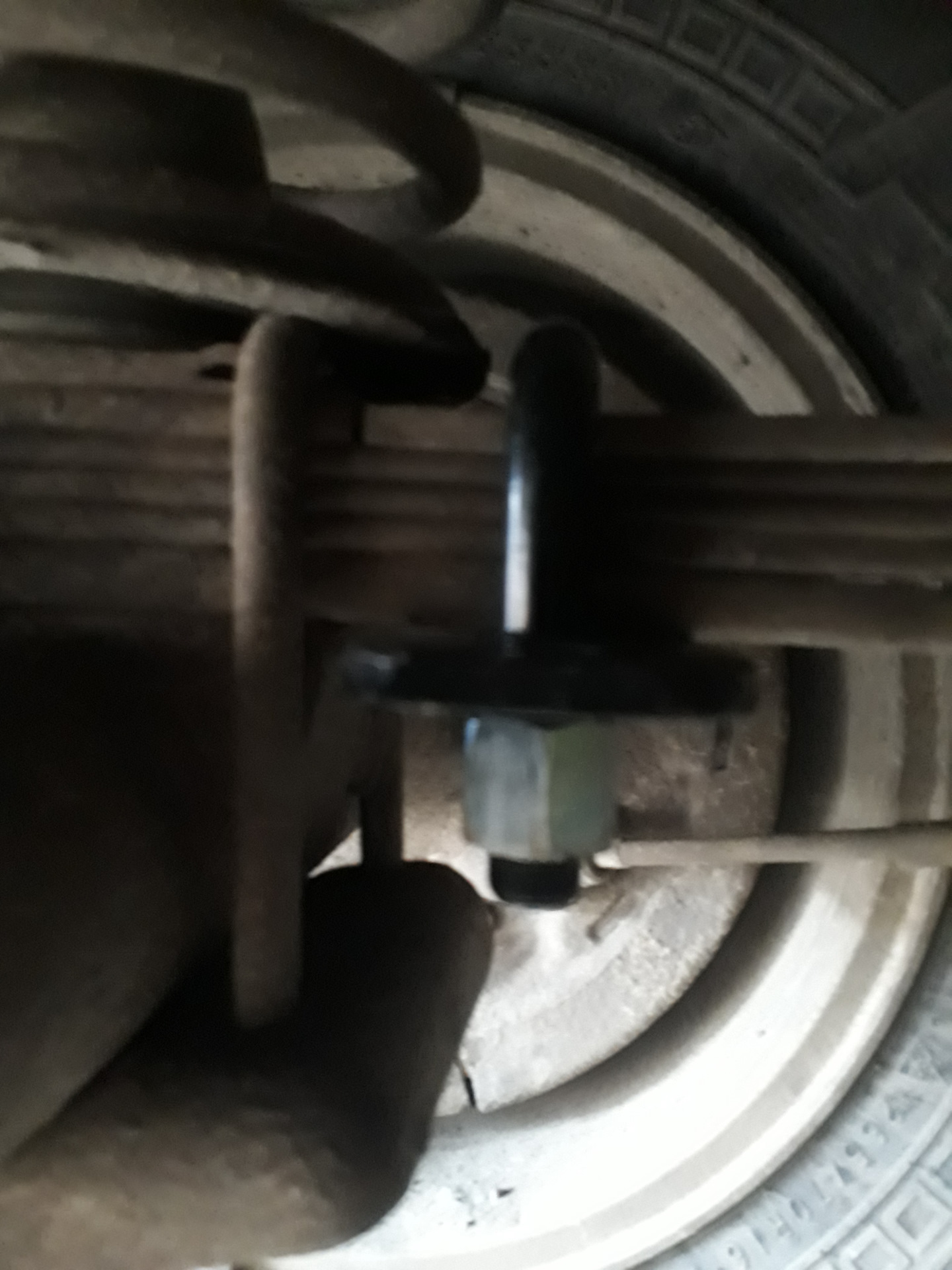

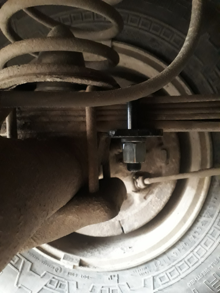

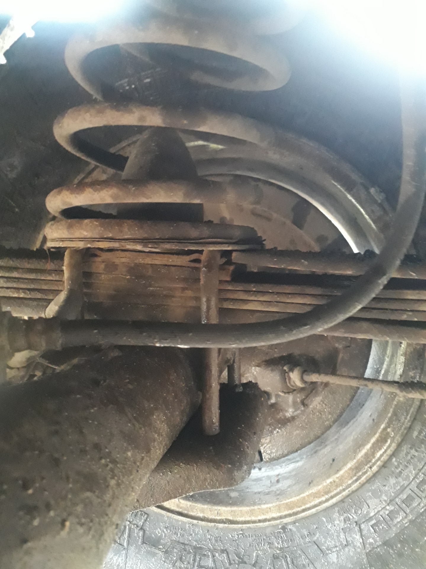

у меня в поездке по Казахстану лопнули коренные. Сделал стяжки, а для надежности еще и газелевский подкоренной поставил. Но чмз в сборе обошлись в шесть рублей за рессору, когда домой приехал. поставил и забыл
Есть компании которые рессоры делают для Л-ки, можно как целиком, так и листами купить. В Иваново точно есть, сам недавно искал коренной, но т.к. до этого ставил с нови ЧМЗ рессоры, то там же и заказывал…На Авито объявление было.

Много отписавшихся поменяли рессоры. Выкупить старую рессору с целым коренным, перебрать. Или если целая ставить как есть.
А пружины от чего поставил и что они дают? Кстати у меня есть такой лист
Рессоры спасают от нагрузки не былоб давно лопнулабы.передние от двенашки один венец спилил
Я смотрю не спасло) а как на управление повлияло?
Не было бы давно лопнула бы.не заметил единственное морду задирать пришлось
Как временный вариант ослабить стремянки и засунуть кусок рессоры а потом затянуть стремянку
