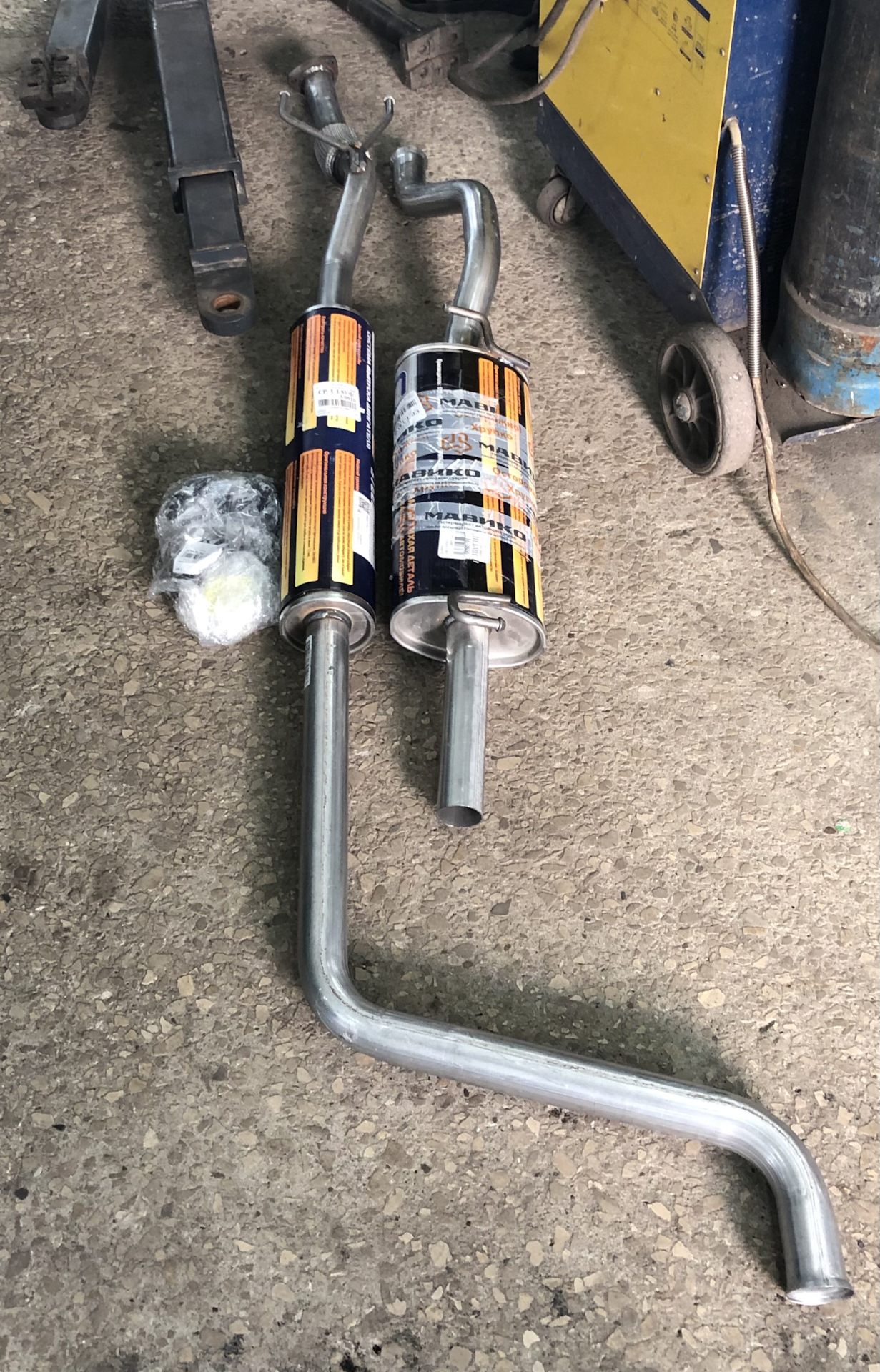

Запланированные мероприятия с момента покупки, если точнее то при первом подъеме авто на подъемнике для установки защиты, проверил диаметр труб штангелем…удивлению не было предела)) по поводу этих непонятных мне переходов с 45mm-40mm-50mm…
До этого на практически всех своих авто в целях получения звука выхлопа по ниже тоном) срезал задние банки, менял все это на трубы из нержавейки, получалось не дорого и на выходе не плохо👌. Но на Vesta такую возможность заблокировали с завода) своими 40mm-ами). Начитавшись, насмотревшись, решился на CBD, мнения разные, кто то ждет от такой процедуры "мощи") не бывалой, кого то пугает звук после установки…
— по поводу прибавки в динамике, лично мое: по легче ей стало, это однозначно, в пулю конечно не превратилась, но приятнее ехать это точно;
— по звуку: конечно громче чем сток, но это !далеко! не прямоток (такие комменты в сети тож встречаются), звук по басистее, как по мне приятнее теперь нажать), на высоких скоростях его не слышно, только при активном разгоне и когда крутим хорошо, сливается с общим шумом от авто (зеркала, покрышки…), иногда при сбросе газа на высоких проскакивают подобия "прострелов"). Кого совсем раздражает немного баса в звуке выхлопа, думаю ставить не стоит). Мне это по душе, поэтому мне нравиться👍;
— вибрация: каких то лишних на кузов не заметил;

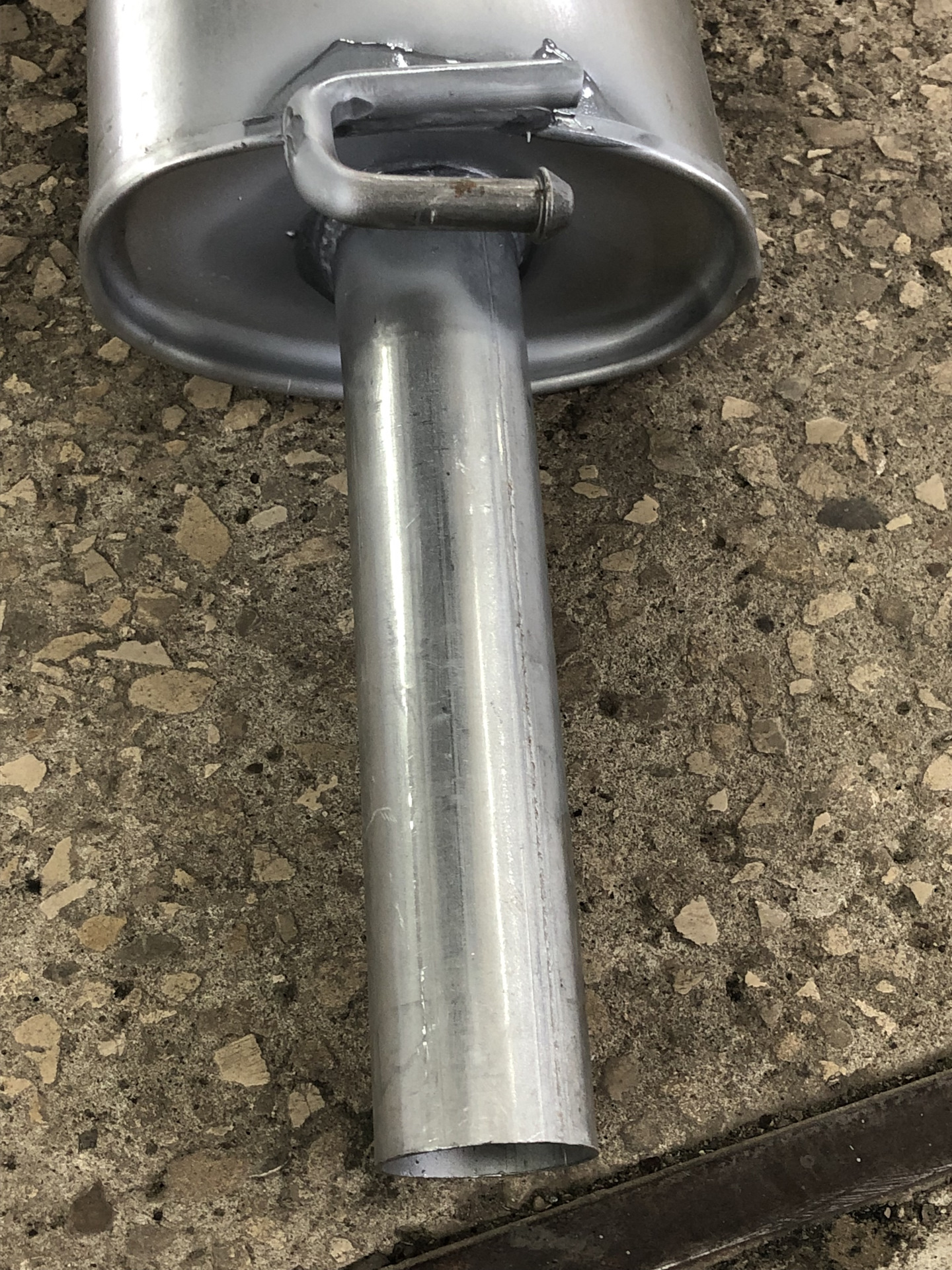

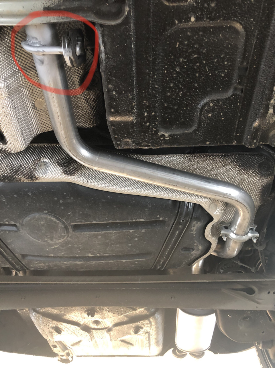

— по установке: ставил там же где и всегда Глушитель 64. Доработки понадобились, не смотря на утверждения о том что встает без них, не было на самой трубе одного крепления (доварили, одели), под насадку пришлось со стока срезать задний единственный где он 5
1mm))) кусок от банки т.к. выход на CBD сделан как я понимаю под садан, труба торчит вниз. Все швы конечно подкрасили как и торец задней банки спец красками, гайки на коллектор заменили на новые. Хомут тож пришлось немного подработать чтоб не пропускал (когда уже это решение они забудут на Вазе🤦♂️))). Если хто надумает, закажите по больше резинок подвесных, мы одну порвали, хорошо была про запас, очень жестко одеваются и снимаются соответственно.
— заказ: 8450006417РИ резинки (4х150р.); 11180120306400 хомут (145р.); 21100120302114 прокладка (140р.); CBD230.001 глушитель (3800р.); CBD220.001 резонатор (5700р.).
