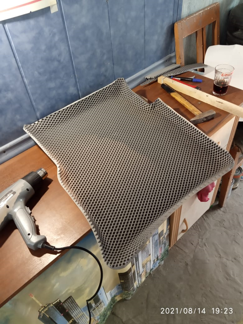

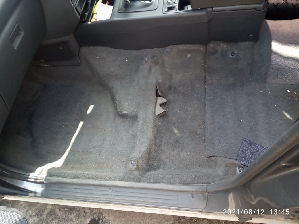

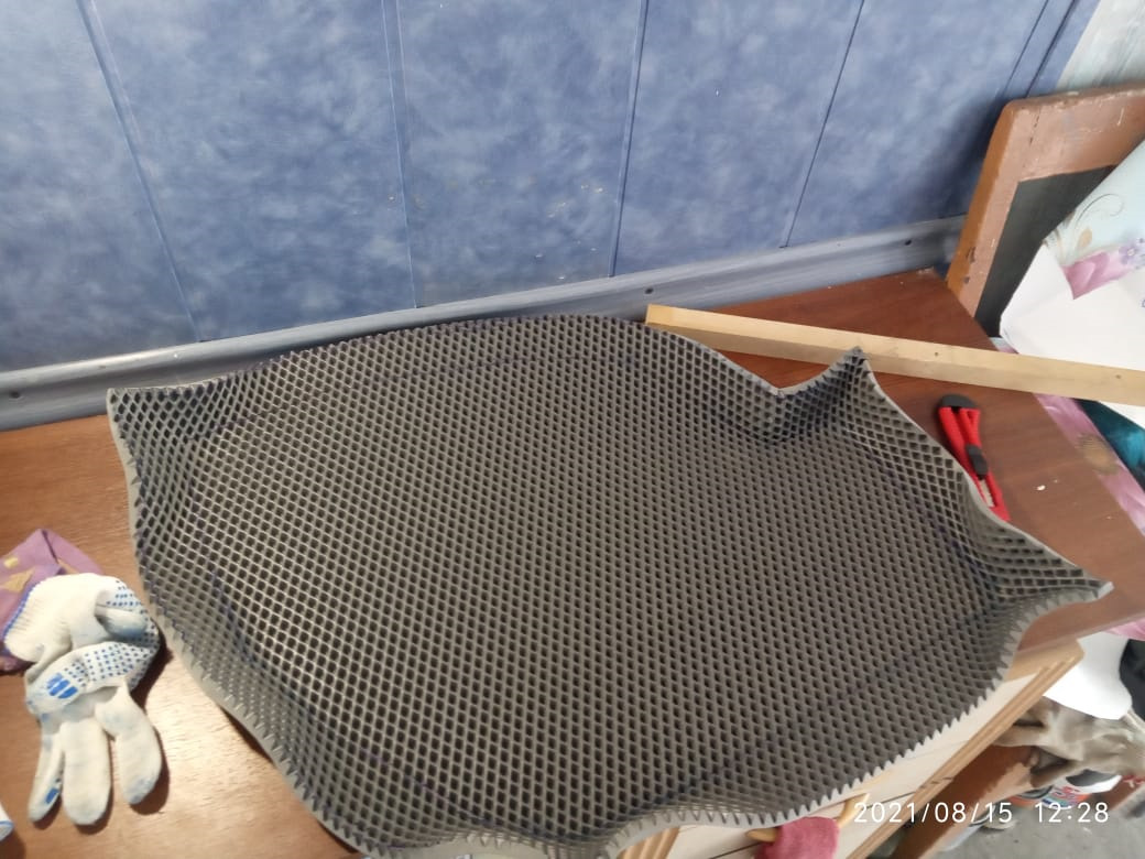

брал лист на шумка.ру 2500х1200мм ценник был очень даже низкий, по причине не совпадения листа на 1 тон по цвету с эталоном! ну нам так этот тон само то!

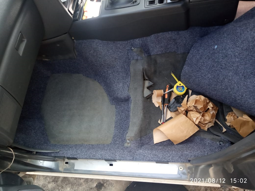

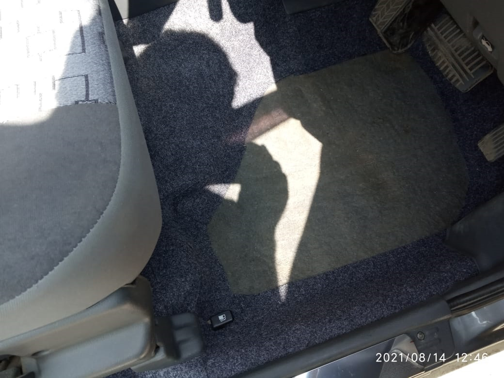

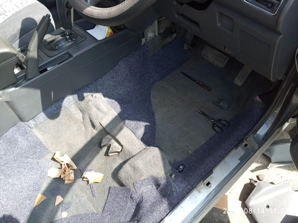

сначала обклеил карпетом на клеевой основе полы (в продолжение www.drive2.ru/l/574268327191380146/ )

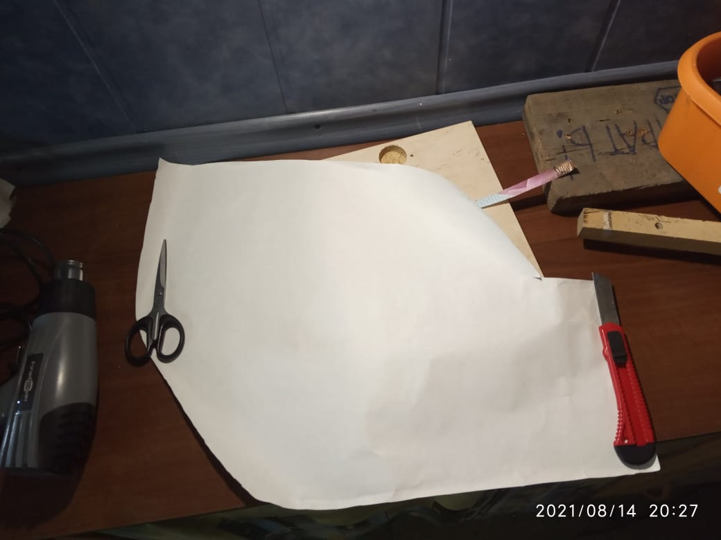

ну а потом выкройку из бумаги, фен и поехали потихоньку…

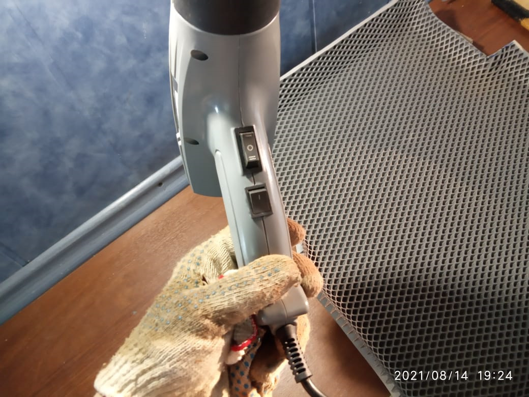

фен мне доработали, я уже вроде говорил, вставил приятель еще одну кнопку, когда выключаешь фен, нажимаешь ее и фен просто продувается, ооооочень удобная вещь я вам скажу!

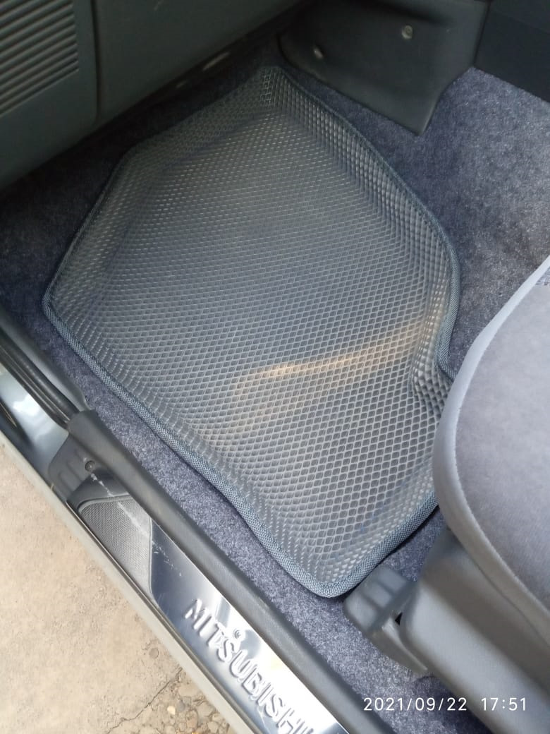

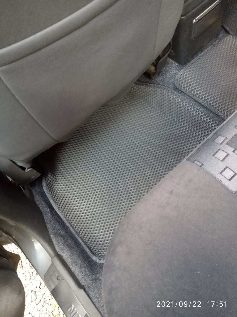

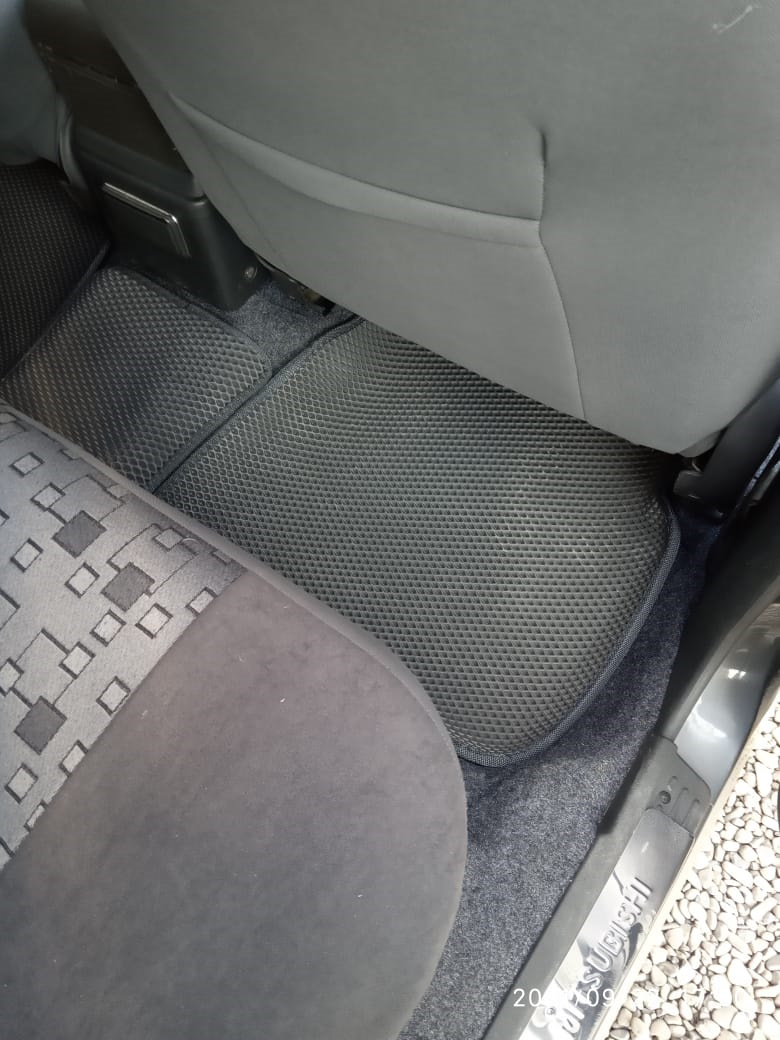

вообщем долго ли коротко, ковры сформировал, потом сьездил к местным мастерам по изготовлению ковриков, они сделали окантовку… еще приклеил местами липучку, что бы не двигались куда не надо!

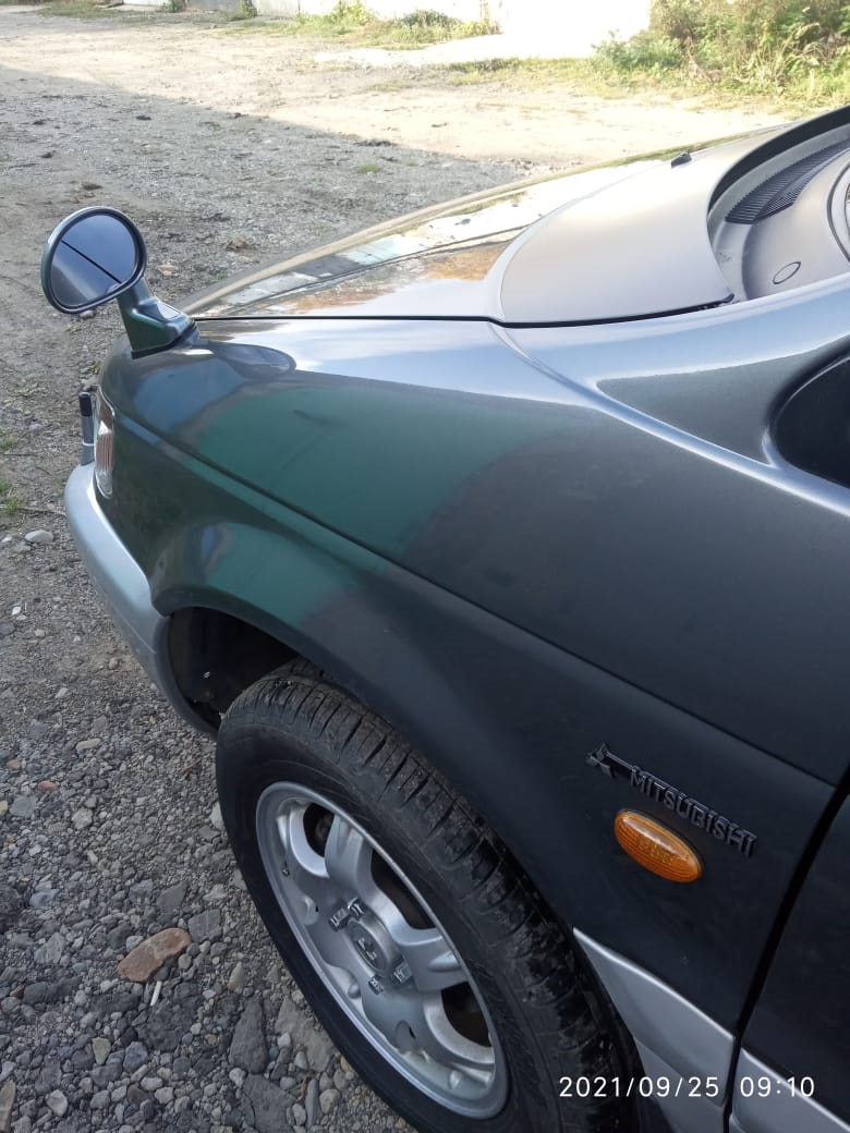

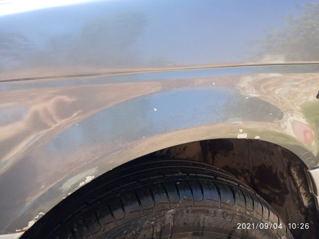

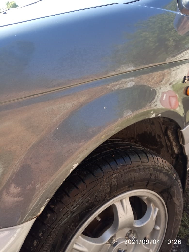

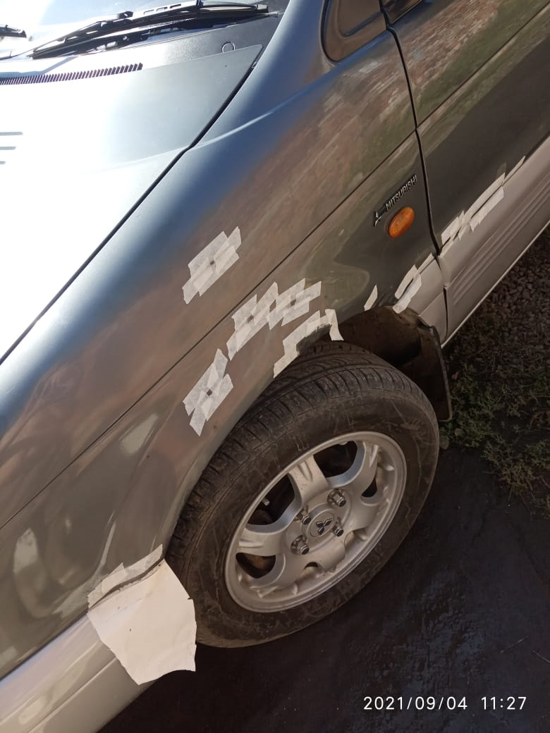

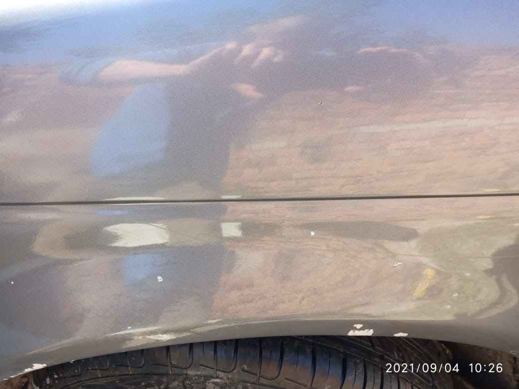

сколы на крыле…видео в инете полно! расписывать не буду…
вообщем если краску в цвет подобрать(увы мне не попали), очень даже нормальный способ!
лаку только не жалеть, я прям с горкой накапал, потом шлифанул и полирнул. мне понравился результат.

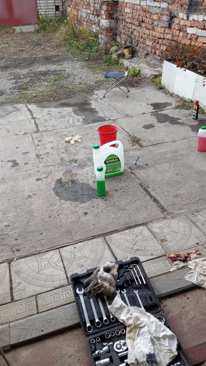

про антифриз…заглянул под крышку радиатора и в расширительный бачок… ужос.
бегом в магаз и на яму. поменял эту мутную жижу на свеженькую. покатаю немного да еще раз сменю!

А почему не хотел, чтобы передние ковры под панель повыше поднимались? Ноги часто там, даже у пассажиров
ну … незнаю даже… сделал ванночкой…вроде достаточно места для ног…
