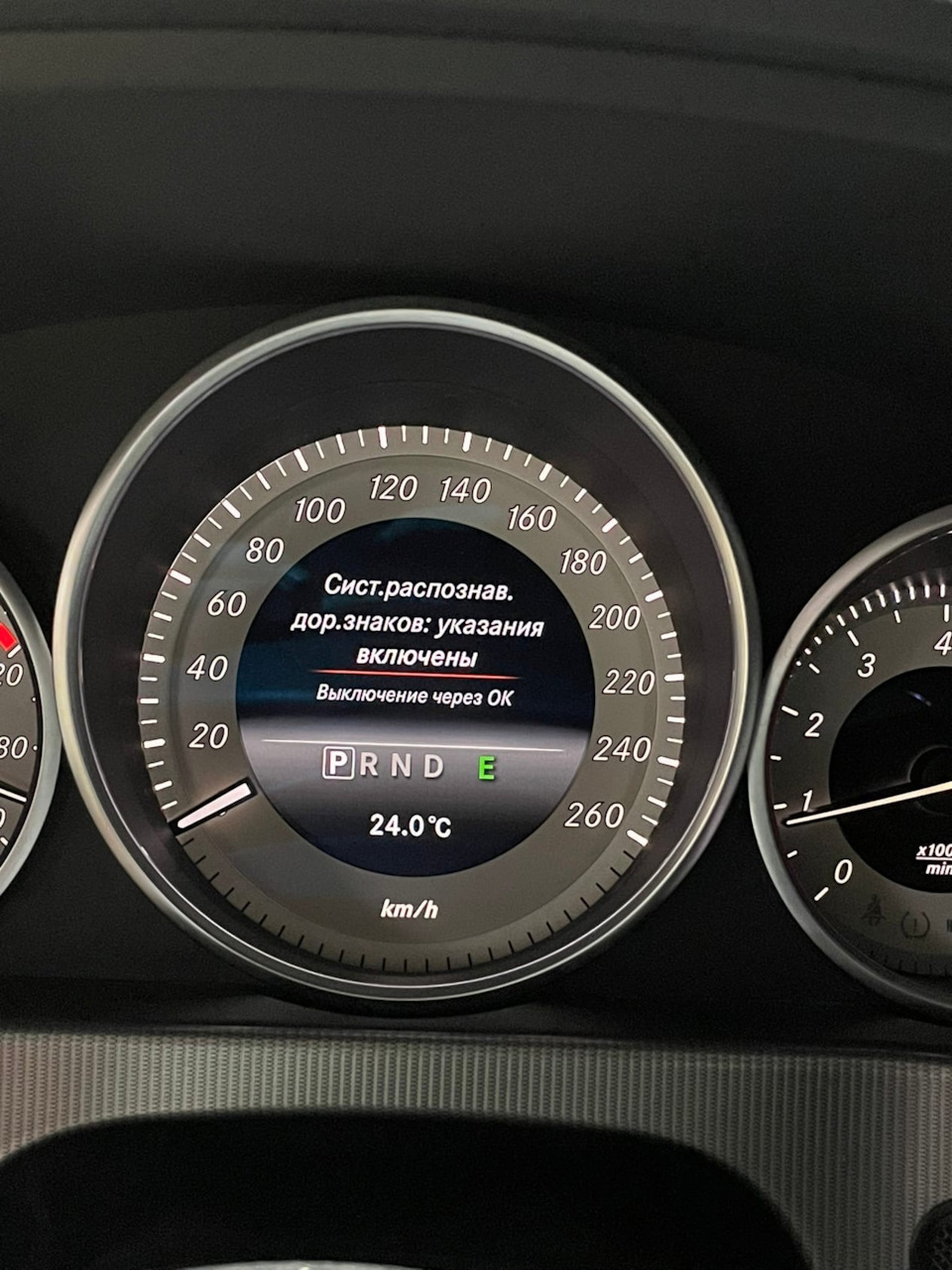

Дело было вечером, делать было нечего, как говорится. Увидел нужную камеру на авито, правда, по номерам на 212 не подходит, но в принципе ничего страшного. На 212 ресте уже TSA, на доресте SLA. В теории TSA читает больше знаков, потому и называется Traffic Sign Assist, а SLA — Speed limit assist. По традиции, в матушке России большинство не работает, стандартно стоит TSA mid line, но что могу отметить — эта камера замечает знаки лучше, чем та, которая стояла у меня на прошлой 204. Эта еще поддерживает систему удержания в полосе, т.е. когда с полосы выезжаешь — руль будет вибрировать, но нахер мне это не нужно.
Как всегда — основная проблема это камеру откалибровать.
Как это нужно делать:
Как это делал я
Тачку вплотную и перпендикулярно стене. Кодить там особо нечего, в интернете уже все разжевано, можно уложить пару блоков китайским шнурком.

А не подскажете по кодировкам в блоке камеры smpc212, какие выбирать в tsa_laenderkodierung? Там tsa high …, tsa mid …
Переводчик не особо помог. Кодировок а ля country_on, valspidlim и пр. встречающихся в обсуждениях нет в блоке.

Откалибровать Камеру вообще самое легкое из всего процесса )
Что уж проще, чем нажимать кнопки в инженерке
Так две кнопки нажать она сама калибруется. Повесить хоть на дерево напротив камеры. Ксентри дольше подключаться будет чем это осуществить.
Ну вот я вешал на вертикальный объект — раз 50 запускал калибровку — не проходило. Тока когда к стене подкатил прошло
Ну так там показано, что нужно расположить камеры на близком расстоянии. А не с другой половины города. Я повесил с первого раза и калибранул, заняло не больше 2 минут.
Я вешал по высоте вплотную к грз)
