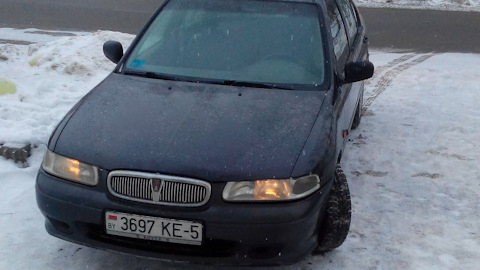

Короче, купил веерные брызгалки Volvo (артикул 30655605). Ждал поставки 2 недели, установил за 3 минуты. Доволен весьма, ведь у правой форсунки работала только одна дырка, а теперь — оно замечательно пульверизирует чуть ли не на всё окно.

А как отрегулировать направление?
По большому счёту — никак. Но я повернул в дырке правую, чтобы брызгала ближе к центру
я не пойму почему все вольво берут, от газели и регулируются и пылят лучше, и дешевле в 20 раз)
а они подойдут?
есть артикул?
Подойдут, артикула нет, в газелевмком магазе смотреть надобно
