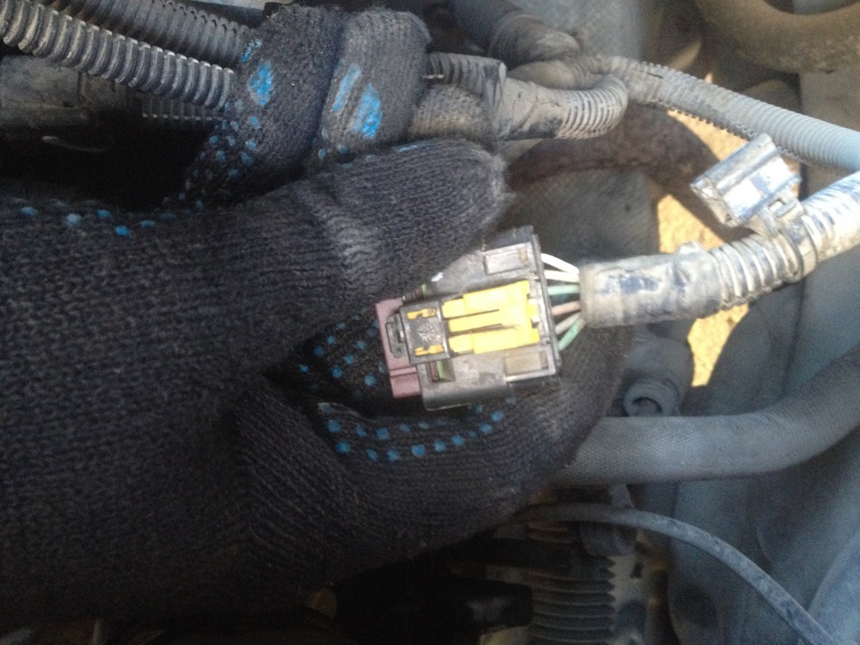

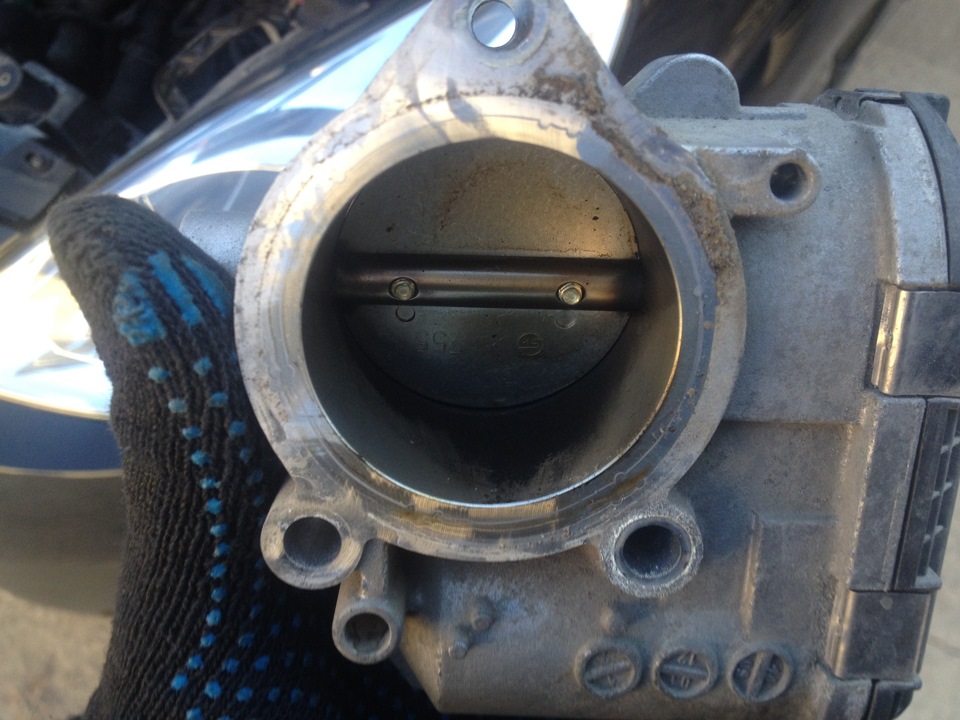

Всем Привет!
Решил почистить дроссельную заслонку, пробег уже не маленький, а я даже туда не разу не сувался.
Посмотрел в Service Box как там да что откручивается, вынимается.
Купил Спрей для очистки карбюратора и начал все вынимать снимать.
Процедура не сложная.
Потребуется —
Плоская отвертка чтобы открутить хомут корпуса воздушного фильтра, головка на 10. и для дросселя отвертка или бита TORX T30.
PDF файл от SERVICE BOX — ССЫЛКА

кроме заслонки больше нечего не промывал в сам инжектор брызгал ?
Нет не брызгал.
в SERVICE BOXе написано : При замене блока дроссельной заслонки с электроприводом : Провести необходимые операции ; С помощью диагностического прибора.
Вы после чистки дросселя что-нить делали (прописывали) ?
Я же не менял дроссель, а просто снял и прочистил, соответственно, какие же настройки я должен был делать? я знаю что нельзя сдвигать заслонку, хотя она и так там стоит очень плотно, я пальцем ее попытался чутка сдвинуть, она серьезно там стоит.
Просто на ТиПишном форуме как-то вычитал "Типа, у Мозгов нет глаз, и они не видят — старый дроссель после чистки поставили или новый., просто они гдето у себя ставят галочку, что вы откл. аккум и отсоединили штекер от дросселя, а потом назад, априори, поставили новый дроссель, который нужно прописать"?..
Что за глупость? как тогда я езжу? я что тогда "флинстоун" ногами шкребу? )))) Это же обычный карбюратор…ток с троссовым "мозговым приводом"…я в Bosch установку в черный ящик не лазил.если полезу больше вам расскажу(как мне кажется там стоит обычный шаговый двигатель с энкодером, который считает положение самой заслонки и подает ее в мозги и тем самым считает обороты). Я еще больше вам скажу.я когда все вынимал даже не трогал "+" клему акб (так как люблю под музыку ковыряться)…тупо вынул.продул спреем. и обратно поставил.завел и поехал.
