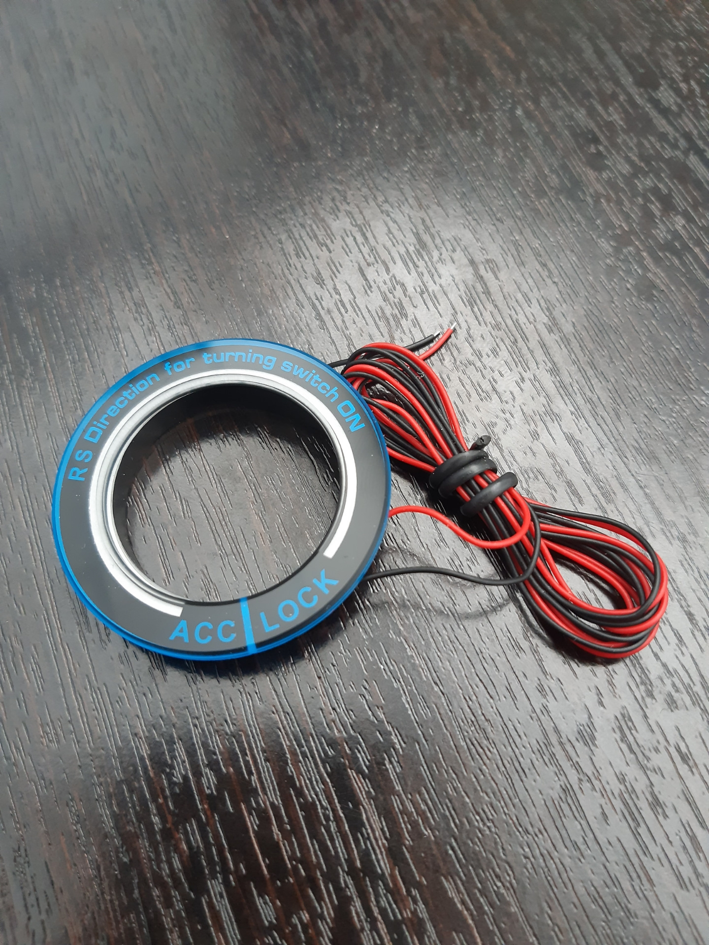

Вариантов решения немного — готовые кольца с али либо какой-нибудь самопал.
Ссамопальничать, чтобы это выглядело без минимума колхоза, у меня вряд ли получилось бы.
К изделию с али я приглядывался долго и, однажды, все таки заказал его. Выбрал белый цвет, как самый нейтральный.
При получении был приятно удивлен качеством, которое не всегда свойственно товарам с вышеуказанного маркетплейса.

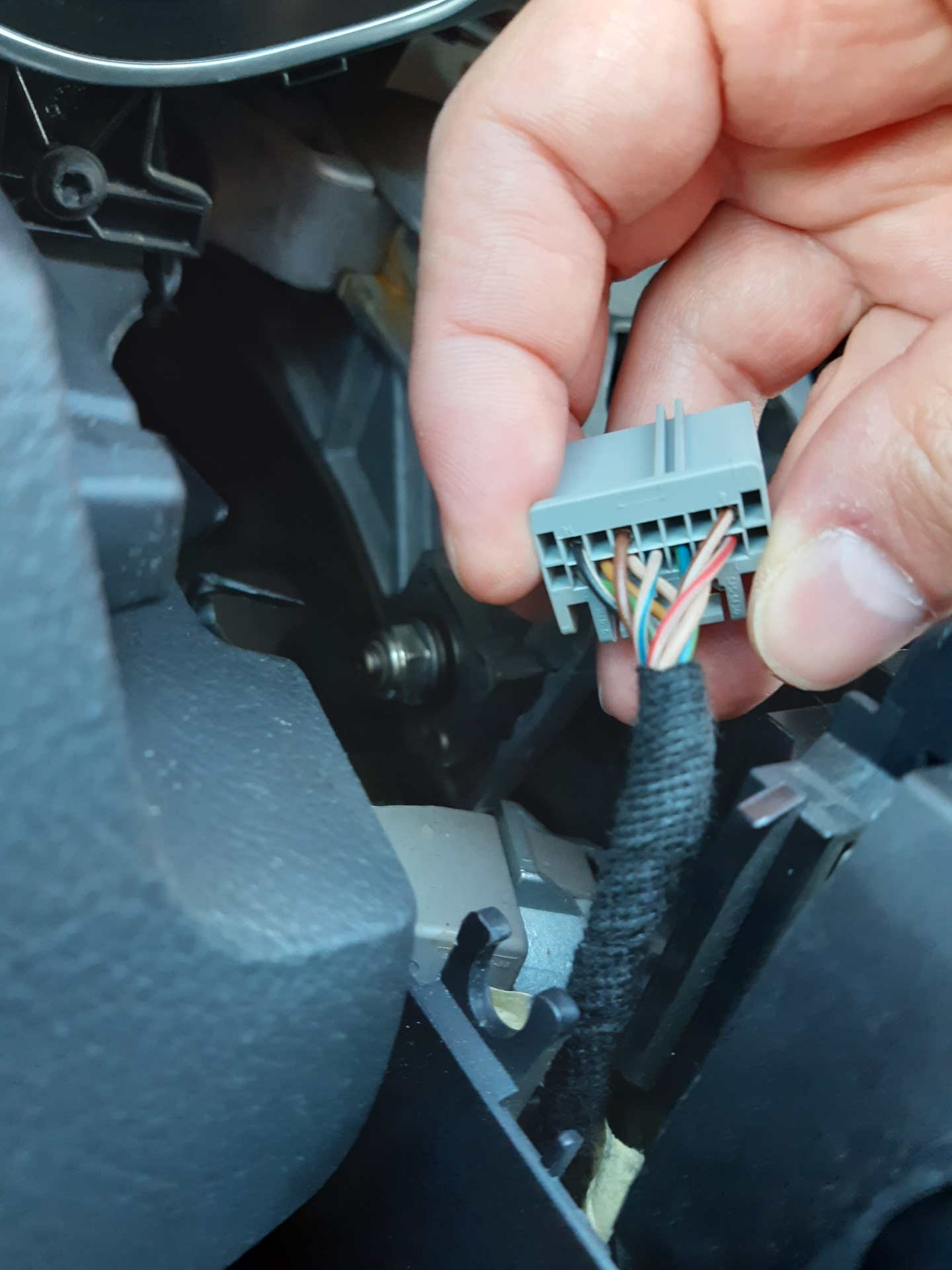

Подключался, как и многие, к фишке за рулем (коричневый провод — плюс, черный — минус).

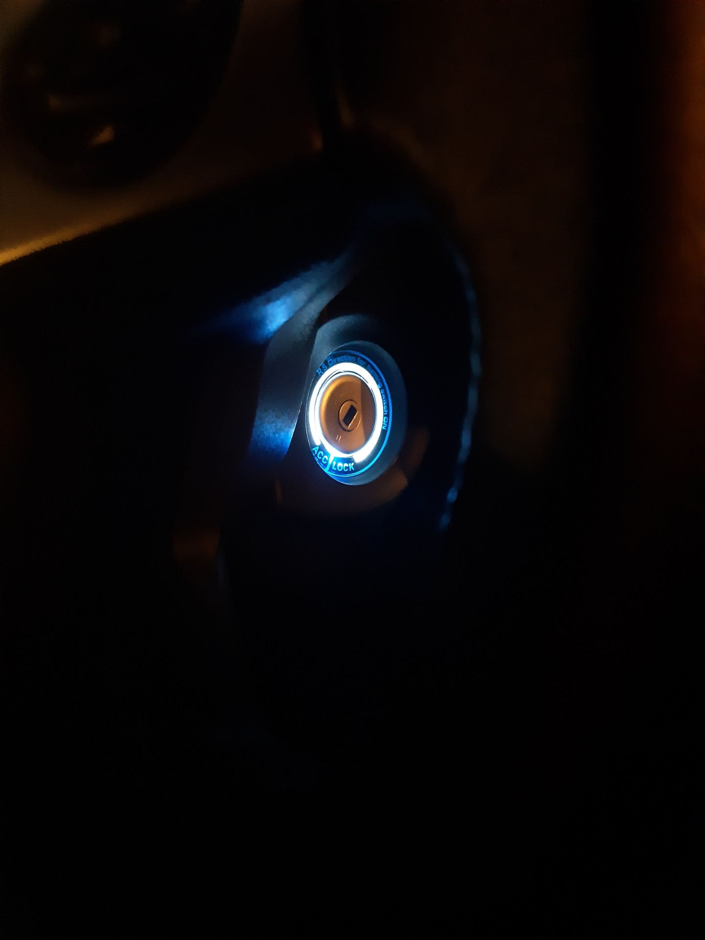

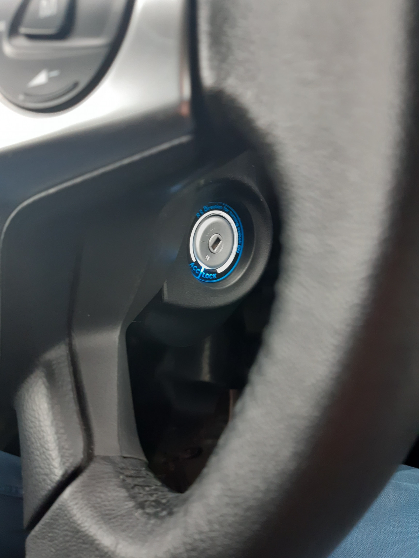

Само кольцо село ровно. Горит одновременно с кнопками на руле.
Свет не очень яркий и при езде не мешает. А вот инсталяцию ключа в темное время суток очень упрощает.

Добрый вечер. А как подключили к фишке?
Напрямую к проводам цеплялся

У меня уже лет семь кетайская подсветка работает )
Но подключал я ее к плафону, чтобы загоралась при снятии с охраны и медленно затухала когда заведешь.
Все как на иномарках )))
Больно много хлопот — до плафона тянуть провода. Ограничился изи-вариантом)
А я к плафону и не тянул )
У меня от плафона ноги подсвечиваются, к ним и присосался )))
Увы, нет подсветки ног. Так бы, конечно, к ней цепанулся
