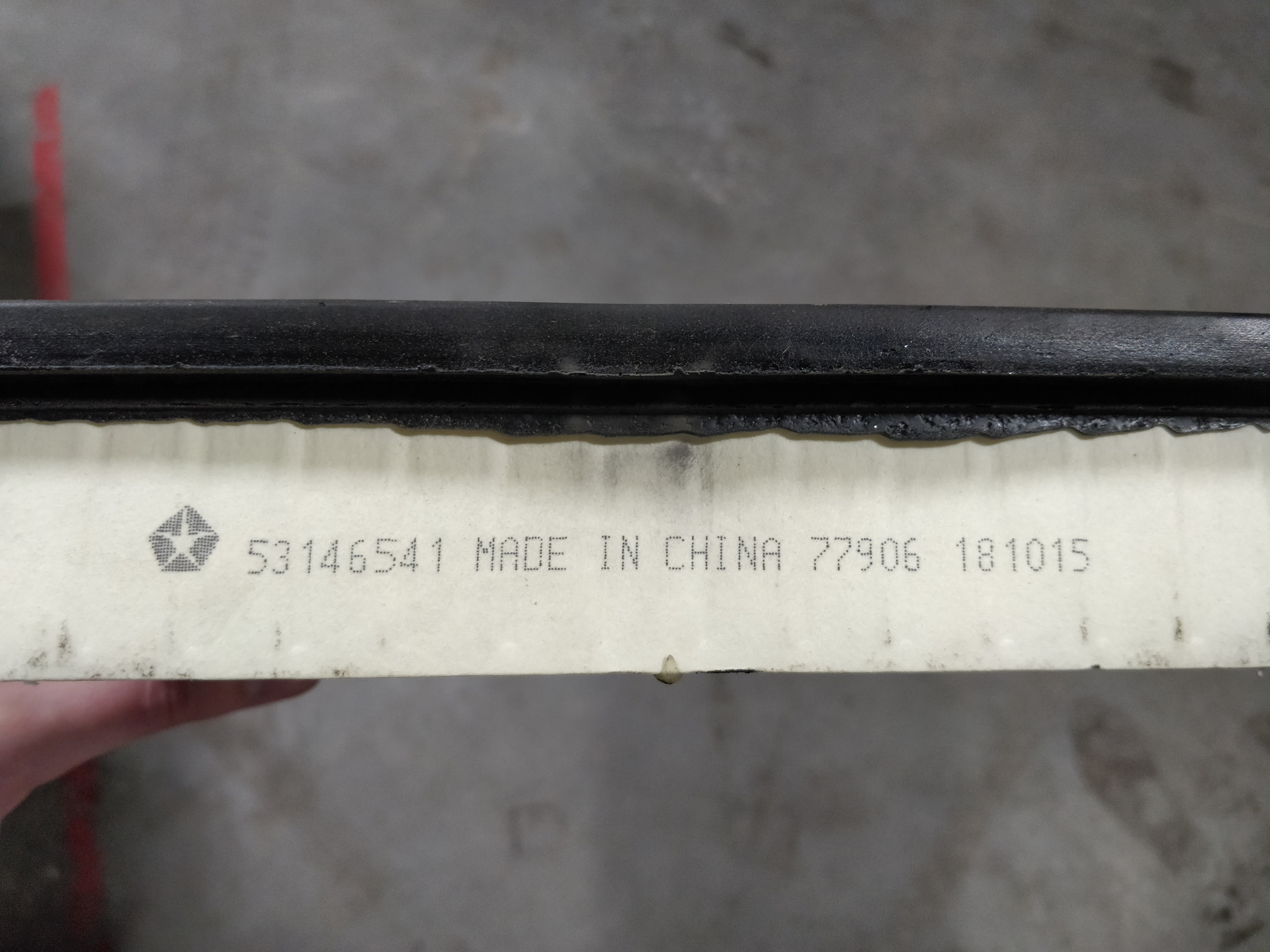

Оригинальный фильтр Chrysler меня не устроил по качеству (видимо сказалась страна производства) и конечно же по цене.

Качество оригинала и данного фильтра, можно посмотреть на фото.

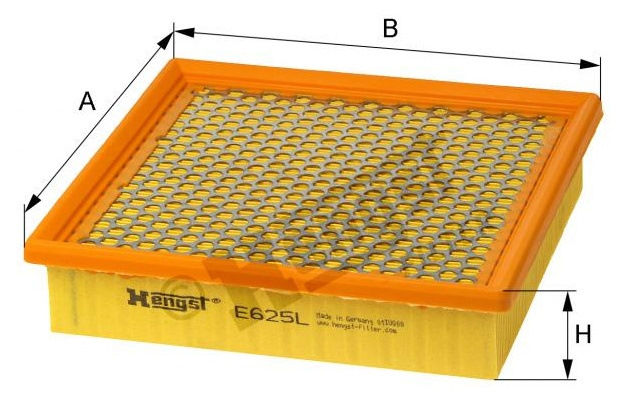

Конечно же этот фильтр (указанный выше артикул E1334L) для бензина 3,6 😉 А вот сам бренд Hengst (другой артикул E625L) является оригинальным фильтром для дизеля.

На дизель идёт другой артикул, вроде E625L

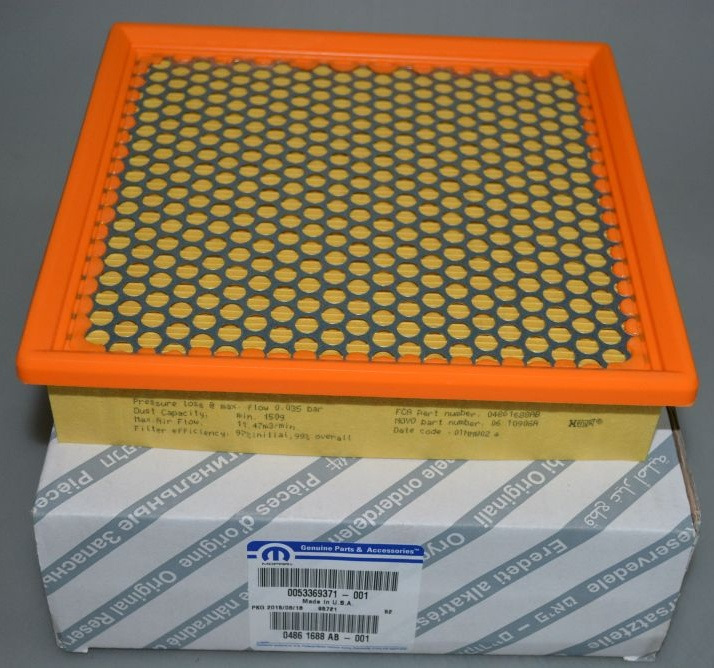

Оригинал для дизеля 4861688AB, аналог от Hengst E625L
