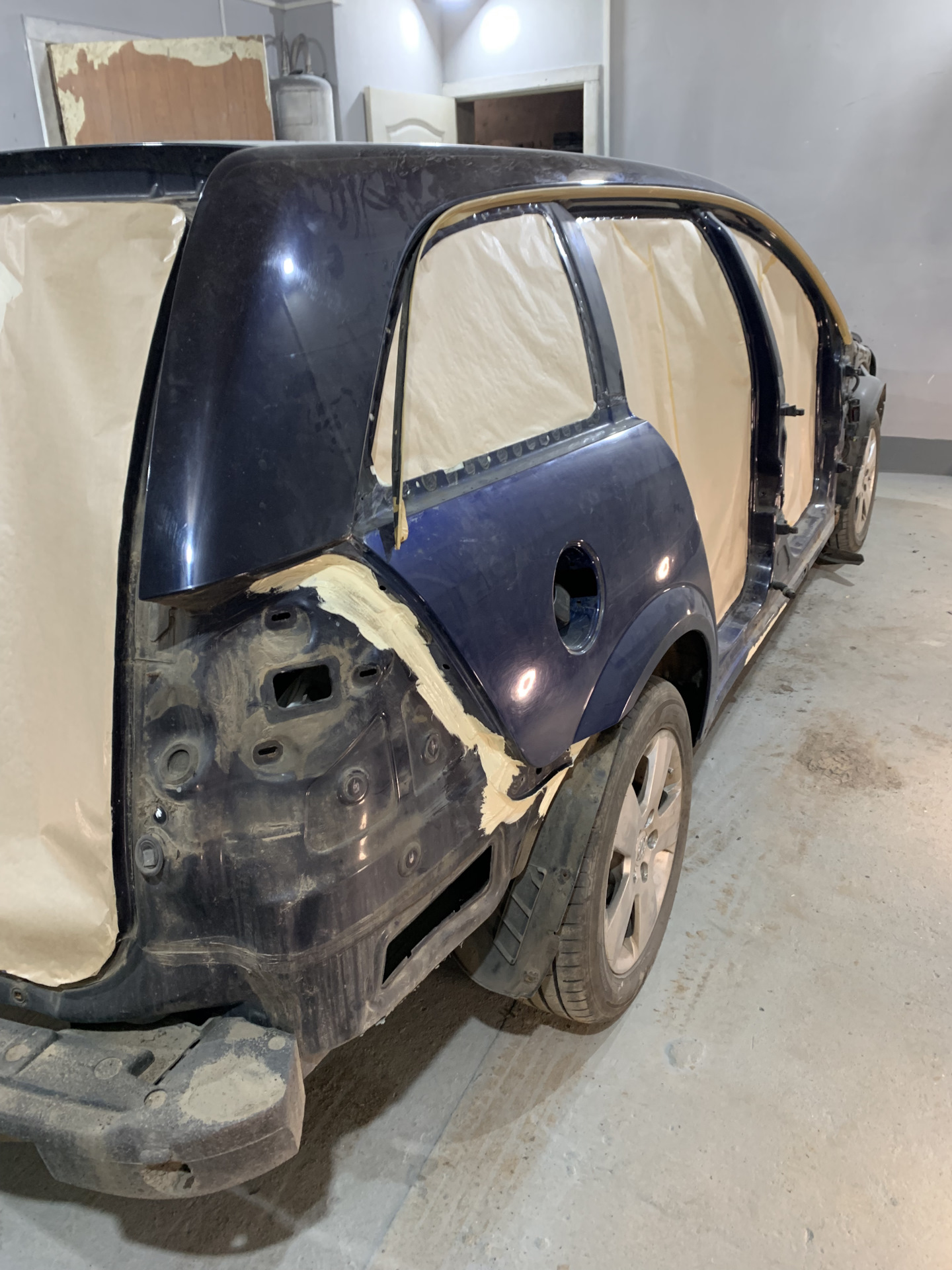

Всем привет, накопились средства, появилось время и вот моя машина в полном перекрасе, цена была одна запчасти были куплены одни, но при полной разборке машины, зачистки каждых элементов пришлось докупать ещё кузовню, перед покраской были куплены крышка багажника и передние крылья, по итогу пришлось купить все, из родного осталась одна пассажирская дверь, пока вот такой результат

Просто мне на седан сказали купить три литра и три литра лака вот и думаю что много

Сколько лака и краски понадобилось ? Добрый вечер
Привет
2 банки того и 2 банки другого
Краска мипа, если надо цвет скажу

Знал эту машину. Жадный хозяин был у её раньше (
К сожалению покупал через знакомых знакомых, вылезло все, подвеска вся новая в круг, теперь в движок залазить надо, задиры в распреде замена двухмас. Сцепления и вкладыши, она полностью труп была, осталось немного)

Про такие мелочи как замена рейки и шлейф руля ещё не говорю, и ремонт салона был, передние сидения были трупы полнейшие, реставрировал 😅
А куда смотрели при покупке?)или цена бросовая?
3700$ На пол года назад, с виду не так было печально с кузов, да и ходовку не глянешь сильно на коленках без подъемника, шум был подшипника, но не всех 4, 4 подшипника …:(
При осмотре на подьемник можно было заехать) 10руб.
Особенно течи масла увидеть, если они есть.
Но удачи в восстановлении!
Подвеска расходники, Рейка потекла через 2 дня, термостат на второй день, ну и дальнейший колхоз в виде проставок убирался в процессе

Думал, но если делать, то по толку и под капотка и ковёр снимать

йопть, да что вы с ними делаете то? они ж оцинкованые, откуда ржавчина? да еще и в таки количествах
Белорусские зимы, и у меня она будет только первую зиму
Арки и пороги под замену ушли?
Пороги целые
Е****, а с капотом то что?
Не поверишь, начинаем зачищать, а там дырка на искос, такое чувство что топором ударили, там был огромный слой шпатлёвки, проблема решена быстро, 15$ целый алюминиевый капот, лучше чем старый
