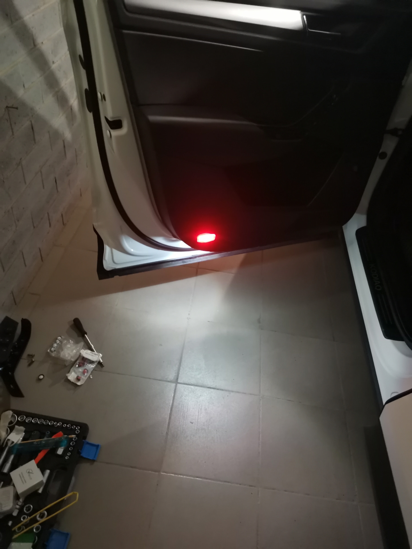

Решил, сделать подсветку Умке.
Навыков и опыта в этом не имел, но справится любой, лишь бы было желание.
Воспользовался записью HARD677, за что ему большое спасибо 🤝.
www.drive2.ru/l/586763727085258071/
Закупил на али проводку с фонариками
817,74 руб. 35%СКИДКА | Жгут проводов для автомобильных Предупреждение п A3, S3, A4, A5, A6, A7, A8, Q3, Q5, Q7, TT, RS3, 8KD947415C, 8KD947411
a.aliexpress.com/_AfxqSj
Поменял сразу на лэд лампочки, покупал ещё давно для салона и там как раз 4 шт осталось на двери
220,42 руб. 15%СКИДКА | Лампы светодиод Шина CAN свет W5W T10 для Skoda Octavia Yeti Roomster Fabia Rapid Superb KODIAQ Citigo KAMIQ KAROQ SCALA VISIO, 10 шт.
a.aliexpress.com/_AdpG7z
Кстати как я и предполагал, у них полярность, после кодировки не завелись, перевернул и всё засветило.
Эта опция считаю, очень нужная и полезная.

Я хоть своего коди ещё не получил, но много чего уже докуплено. И фонари я сразу взял на 4 двери. Жаль только нет решения на Kodi от Lumos. Что сделать страбоскопы. Я себе на Tiguan ставил, охрененная штука.
Что за страбоскопы? Раскажите подробнее.
При открытии двери, горит постоянно красный. Через небольшой промежуток времени начинает мигать. Вечером в особенности круто смотрится, и свою функцию выполняет на 1000%
