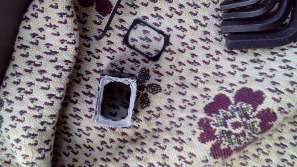

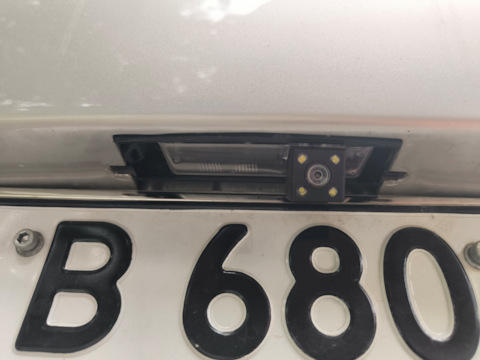

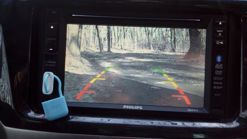

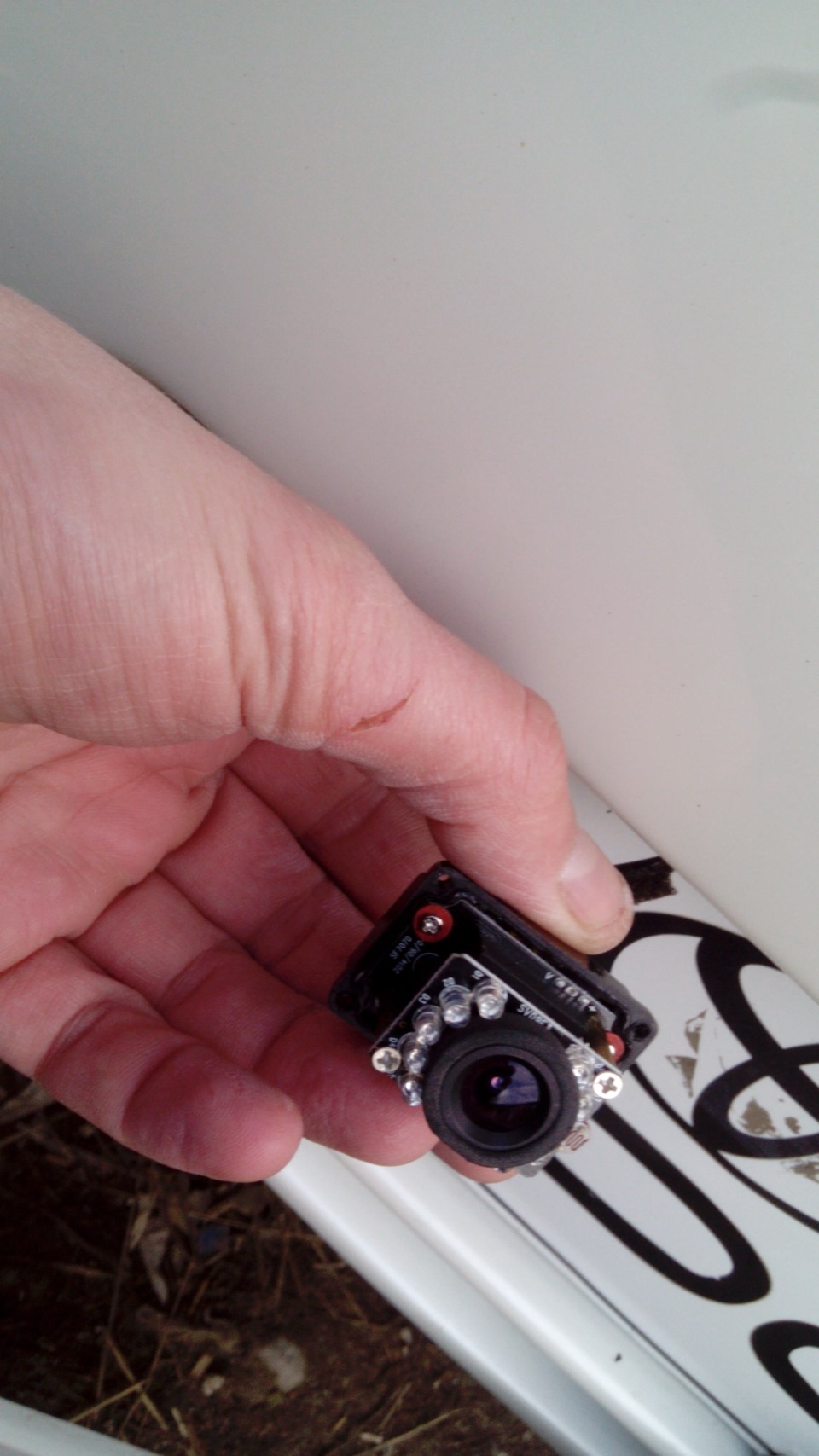

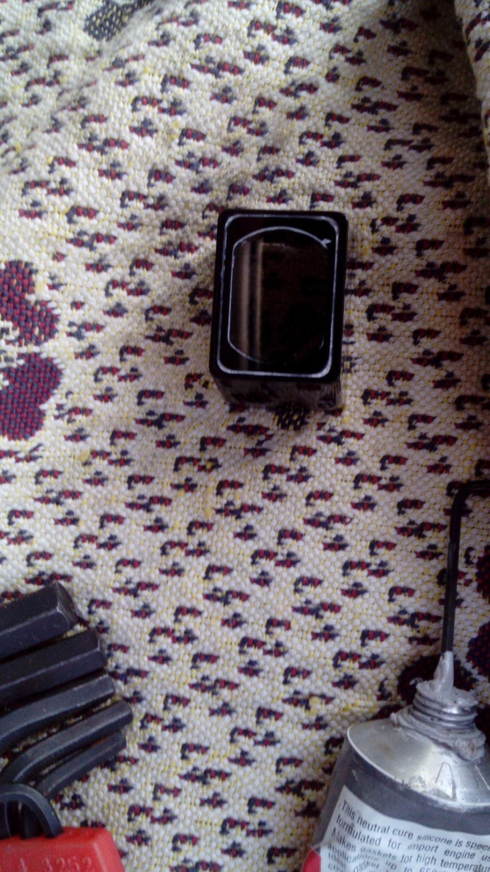

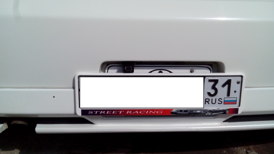

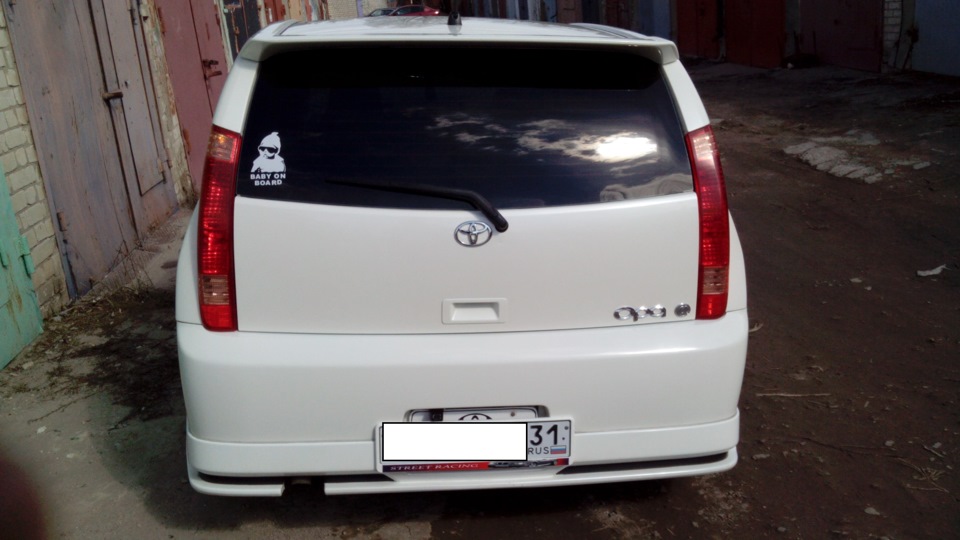

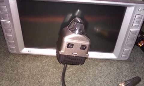

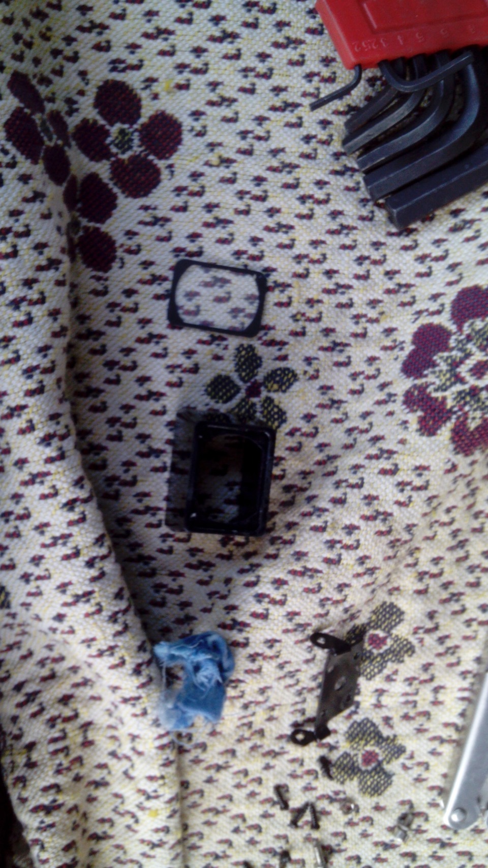

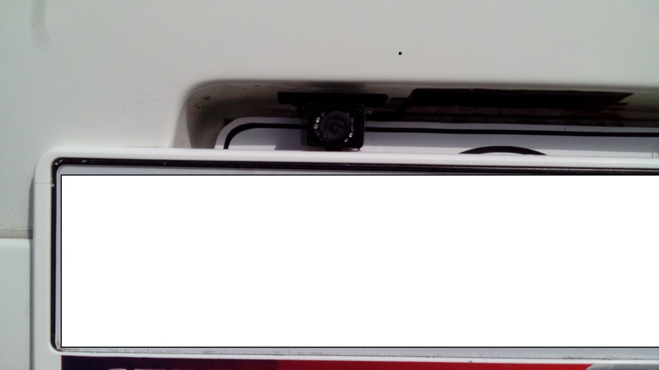

всем добрый вечер! погодка сегодня прямо блещет, дома сидеть не очень хотелось, вот и решил поставить давно заказанную и полученную с алиекпресса камеру заднего вида, проблем при установке не возникло, только пришлось тянуть плюсовой провод от фанаря заднего хода . после сегодняшней мойки качество китайской камеры подкачала, она запатела. ну ни чего разобрал промазал всю ее герметиком, теперь не должна потеть! ну а так смотрим фото, задаем вопросы, ну и конечно же жмем пальчик!

Бампер задний aerotourer жалко дырявить для датчиков парктроника(
Весч оч полезная от всяких пеньков и тому подобному. Дырявить для парктроников тоже не хотелось вот выбрал такой варианттк стати на алиекспресе есть камера с подсветкой номера от Тойоты рав4 по-моему с ней у нас одинаковые плафоны подсветки номера
