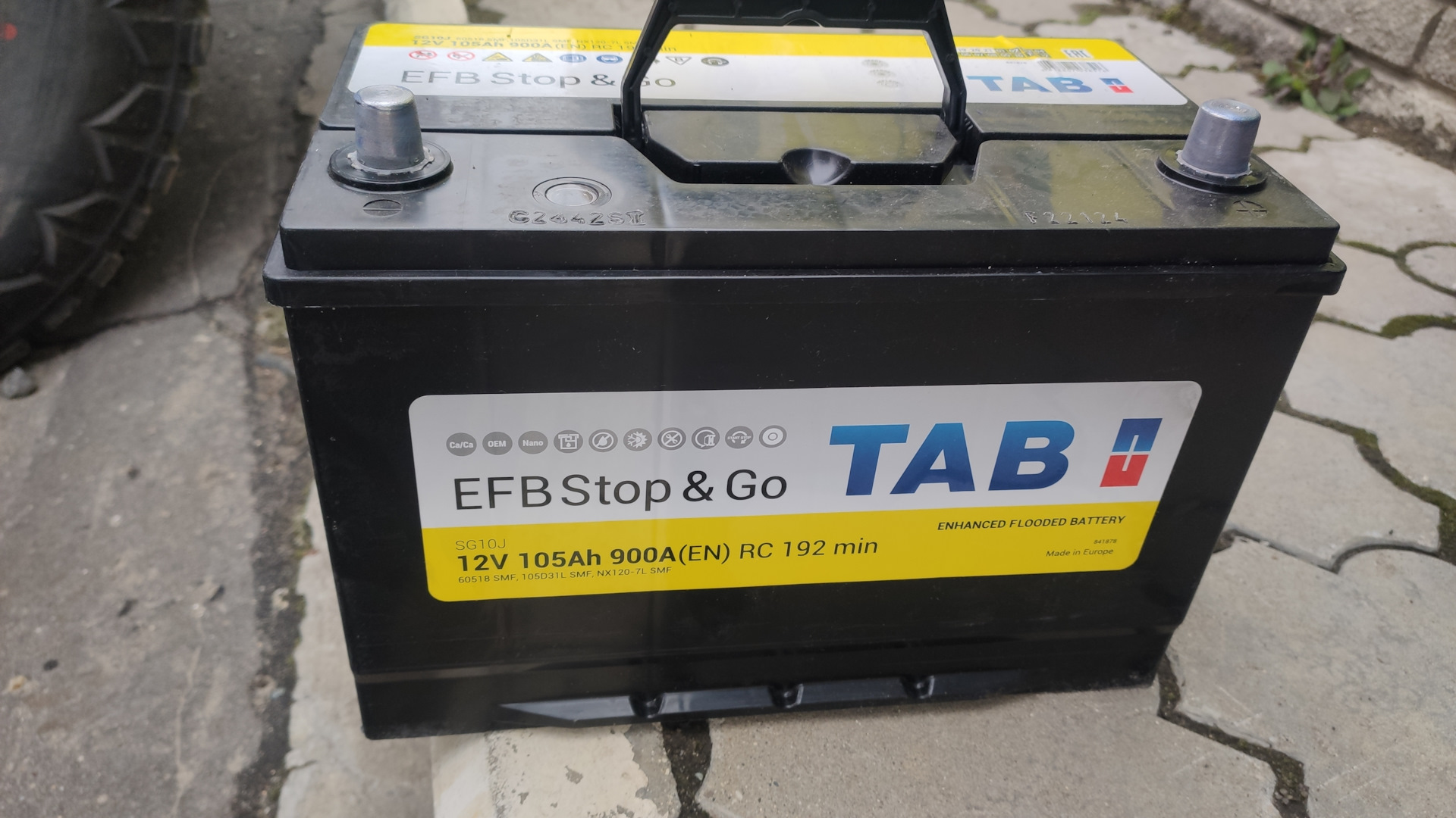

Собственно пару месяцев назад сдох первый Титан силвер 110а, а вчера помер и второй😭😭😭. Первыйбыл заменен тем что было в запасе, а в запасе была Варта 95а и АГМ. Подозреваю что второму и поплохело из того что АГМ в паре с обычным не есть хорошо. Ну да ладно. Собственно теперь путь только покупать второй АГМ, но вот что потом делать с зарядкой? Тупо периодически подзаряжать? Как я понимаю штатного гены будет по вольтажу маловато? Ну и муки выбора между Вартой (жаба душит) и Exide . Оба АГМ, какой брать? Варта 17900р, exide 14630р
ЗЫ еще и все АГМы с обратной полярностью, а значит придется еще и клеммы переделывать, что вроде как и к лучшему, будет возможность их менять местами.

смысл менять местами аккумы? Они же в одной цепи.
В одной, но все равно зарядка и нагрузка чуть разниться.
это "чуть" нивелируется и, как говорят математики, ей можно пренебречь. А они не разнополярные разве? У меня в Паджерике дизельном были два, но разные. Левый и Правый. Хрен поменяешь, хотя левый вместо правого можно было вкорячить. Провода дотягивались.
Вот именно, что были разные, а теперь одинаковые.
Хм, забавно, что разные. В патруль брал там же, такие

Я год назад менял у себя, выбрал в итоге Exide, прям как на фото на 100А/ч.

Агм практически всех фирм бывают и с прямой и с обратной полярностью.
Теоретически возможно и бывают, но не в нашем городе😁😁😁. Давно собирался переделать провода, чтобы аккумы можно было менять местами и вот хороший повод появился это мделать. Жабу не смог задушить, так чуть придушил и взял подешевле Exide.
Проблема в том что у меня два аккумулятора паралельно и соответсвенно проводов много.
А в чем проблема с обратной полярностью? Купил Барс 77АЧ с обратной и только на массу нарастил провод . Клеммы то не отличаются размером от "прямой".Вот только на Крузаке дизеле очень замороченная система пуска движка и питания потребителей. Уменя на Патроле стоял 90 АЧ и хватало, но там ТВ42S карбовый был и его легче крутить… .Цена АГМ убила!
Варта есть с прямой и обратной полярностью
Агм? Мне сказали что все агм с обратной полярностью.
