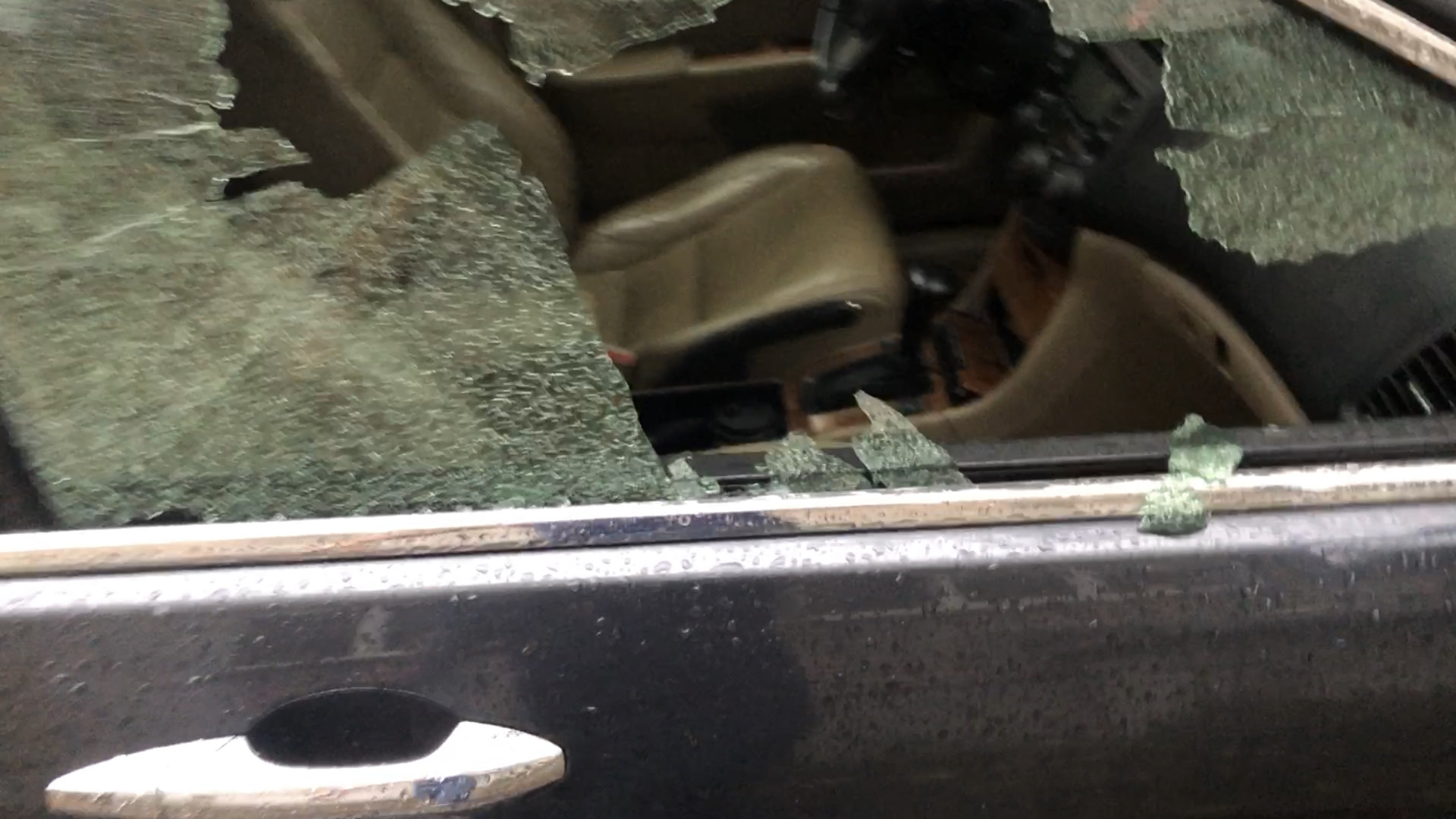

Сложно? Дверь снимать надо? Актуатор менял раньше сам если что . Такое несчастье …
Если делать по этой инструкции можно какие то пункты пропустить?

Я стекло посадил на сырую резину вымоченная в бензине всё держалось.
Там ничего сложного, только бери с разборки стекло сразу приклеенное, чтобы не отрывалось постоянно
Привет! Спасибо! К сожалению уже заказал не знаю что там придёт. Сложно переклеить?
Не сложно, просто у меня чем и кто только не клеил стекло постоянно срывалось ука, злости не хватало, потом поехал в разбор взял уже приклеенное за 600 рублей и все, забыл про это
Я взял с разбора за 600 рублей )) надеюсь тоже вклеенные))) просто по звонку
Ну скорее всего, думаю они врядли бы заморочились его отрывать 😂

Я снимал пару раз, легко. AS-666 правильно сказал.
Дверную карту снимаешь там все элементарно. Стекло держится на 2 болтиках. Отпускаешь до дырок и откручиваешь. Я так в день пару раз тонировался со снятием стекол.

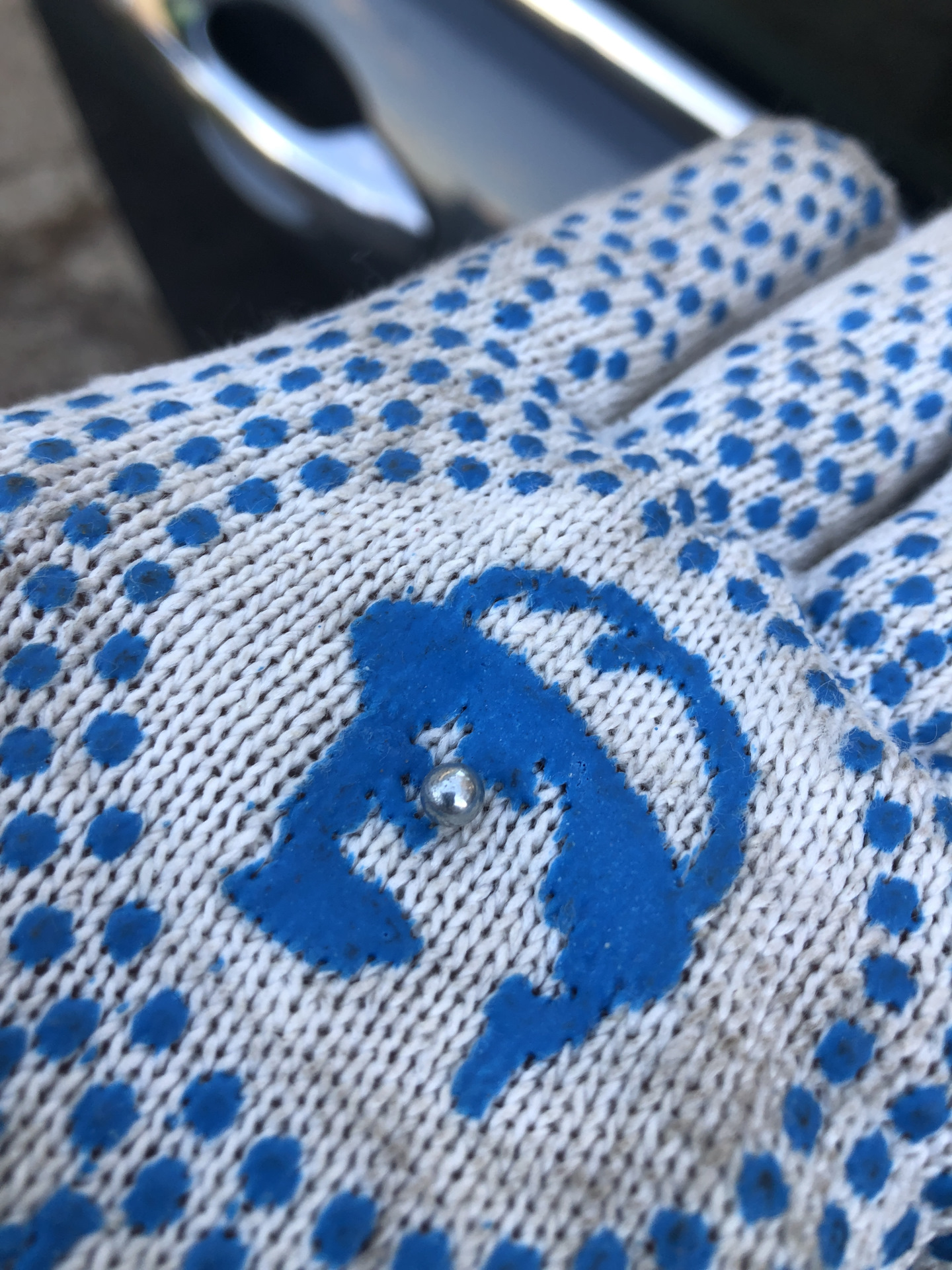

Ночью кто-то … да ещё и дождь . Думаю пьяные малолетки . Похоже на пневматику по следу на кузове у соседа
Там все элементарно на Аккорде, снимаешь обшивку и меняешь стекло!
не надо снимать дверь. разбираешь дверь и меняешь стекло.
