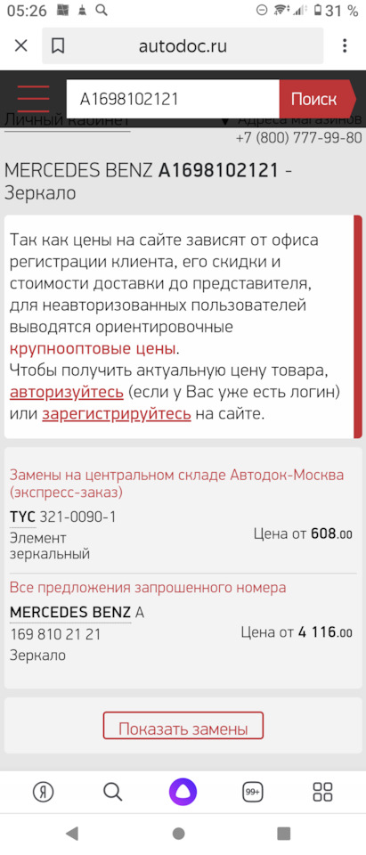

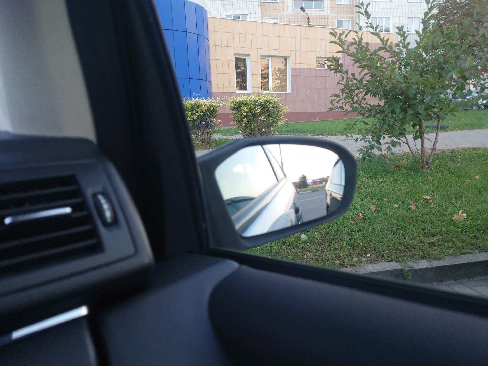

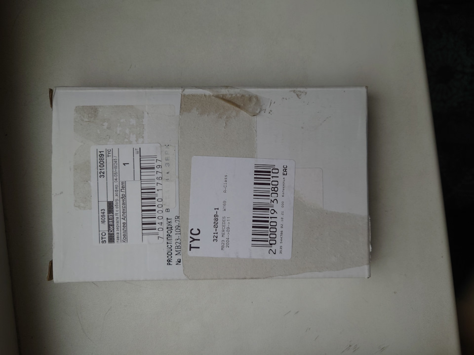

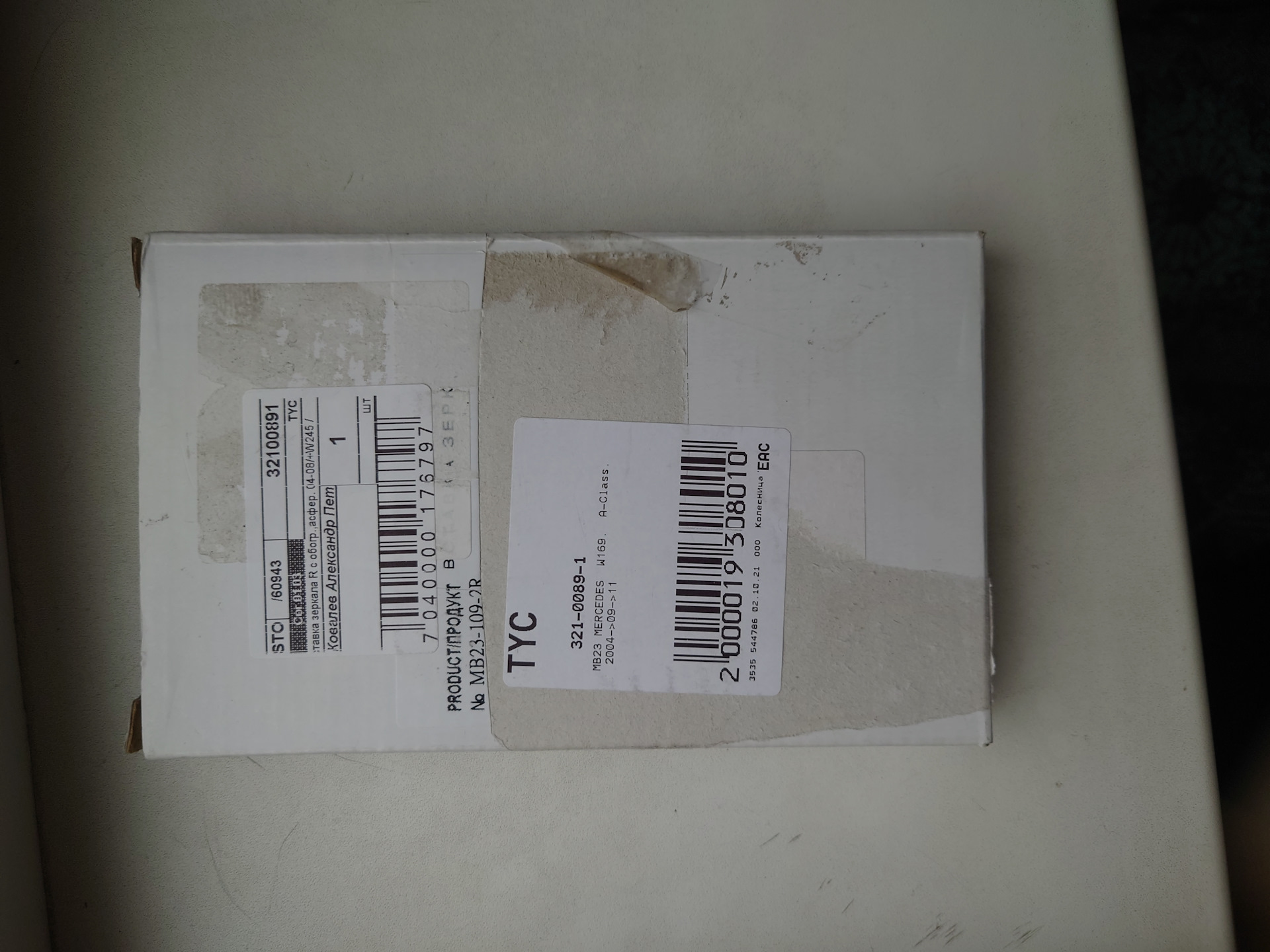

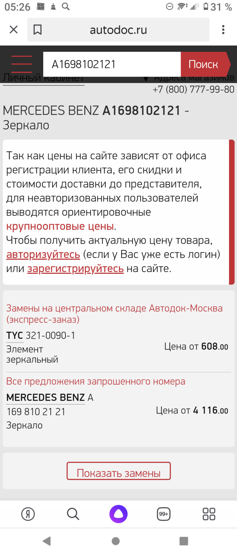

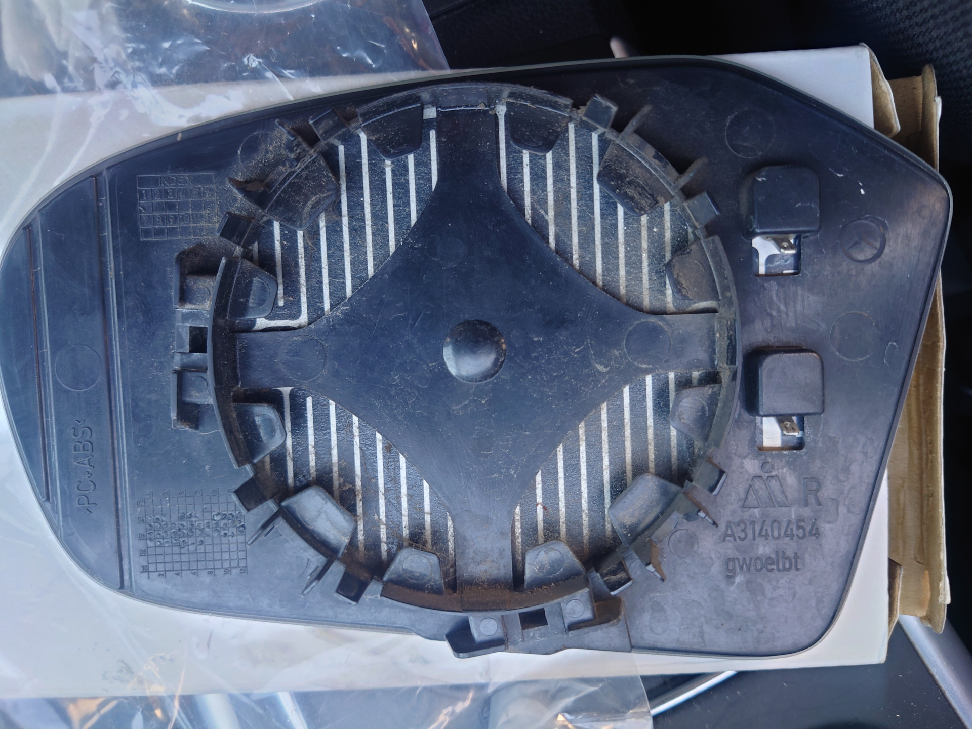

Две недели назад, как только начались первые заморозки, и машины начали покрываться инеем, заметил, что правое наружное зеркало не оттаивает. Так как я, почти два года назад, а именно в декабре 2019-го уже менял левое, о чем писал у себя в бортовом журнале, решил заказать зеркальный элемент этой же фирмы, а именно TYC, так как, за два года не подвел и всё еще работает исправно, оттаивает намного быстрее правого (пока правое было исправно). В общем заказал правый элемент TYC 321-0089-1 Пришло очень быстро, но не в такой презентабельной коробке, как левое, но внутри то же самое. Поменял прям возле магазина за одну минуту. Греет, по тактильным ощущениям, точно так же, как и левое.

У него авто рестайл, зеркала другие. Возможно TYC и не бьётся.
Так это по его каталожному номеру, заменитель.
По моему авто TYC не бъется, есть только ergon (откровенное Г) и польский полкар (что будет в коробке непонятно, т.к. это что-то подобное блюпринт).
Так что придется покупать оригу.
Такой же фирмы ставил год назад с двух сторон. У меня они защелкнулись с ощутимым усилием, вначале даже подумал что не подошли.
Да, садятся туго. Когда ставишь, думаешь, что зеркало сейчас треснет.))
