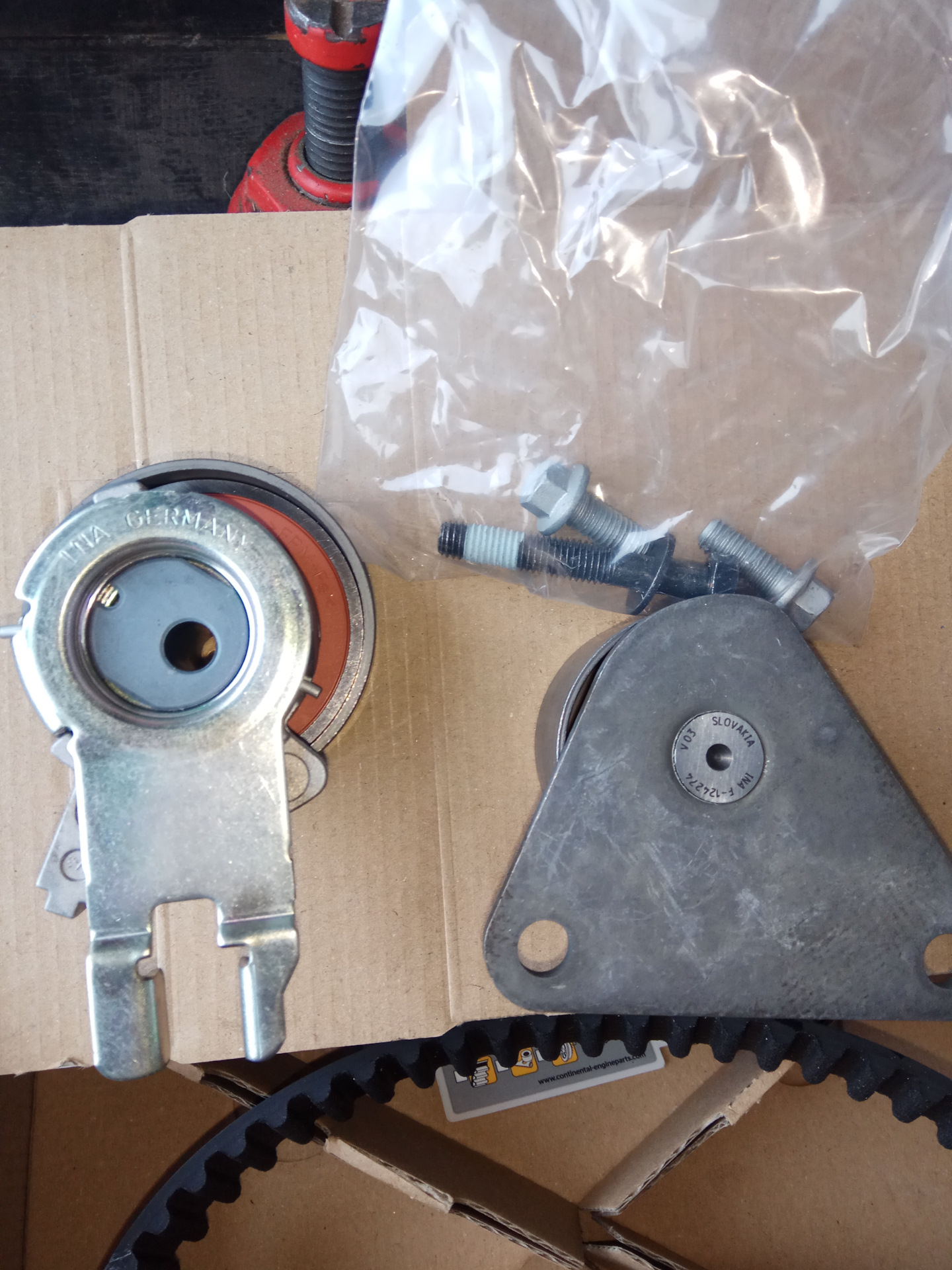

Ну, думаю, не проблема для меня заменить ГРМ, тем более уже изготовлена приспособа для фиксации РВ по чертежам с Д2.

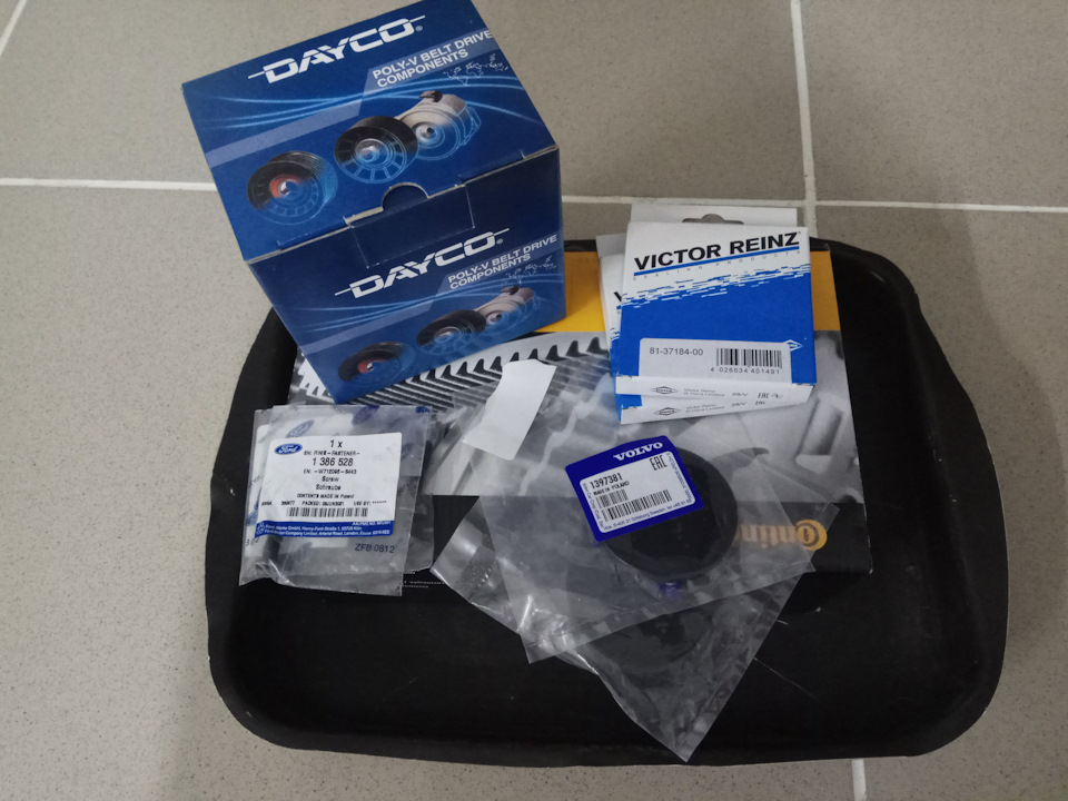

Заказал в этот раз комплект контитэч и ролик ремня навесного от дайко, ну и заглушки с болтами распредвалов

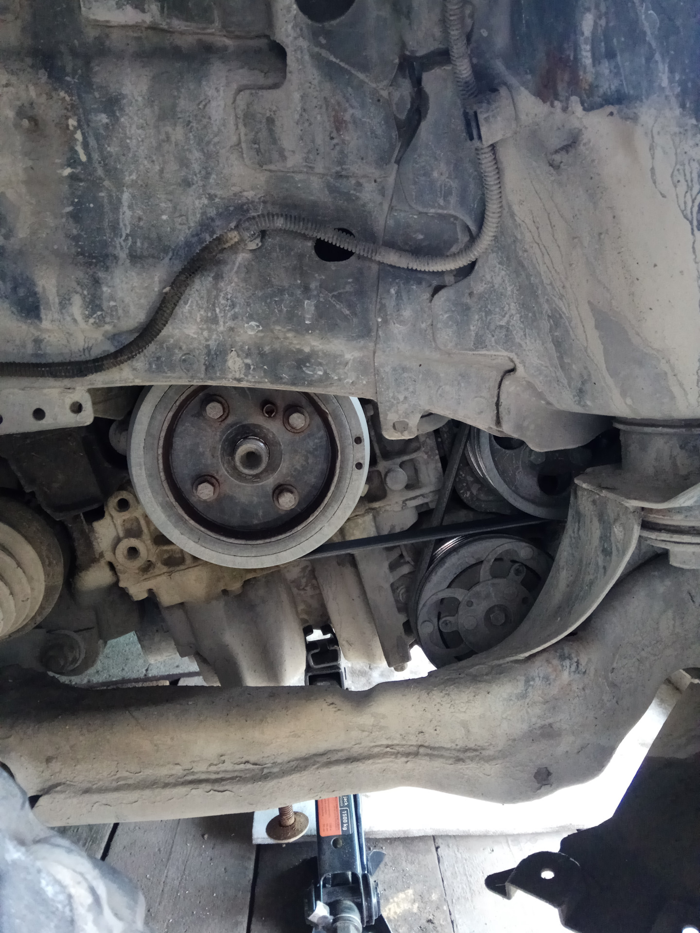

Помня о том, что гайку коленвала очень трудно открутить, сразу припас горелку и приспособы для фиксации колена. Но каково же было мое удивление, когда я разобрал все сверху, снял подкрылок, обнаружил, что этой гайки нет! 😲😲😲
А я же не стеснялся на педаль то нажимать. Немного не по себе стало, при том что за неделю до разборок прошился на евро 2 и стэйж1.
Быстрый поиск в авто и строительных магазинах не дал результатов. Были м20 и м24 в разных вариантах, но как на зло м22 отсутствовали.
Решил, что соберу так, проверю, вдруг все таки ролик натяжной… Нет, чуда не произошло.

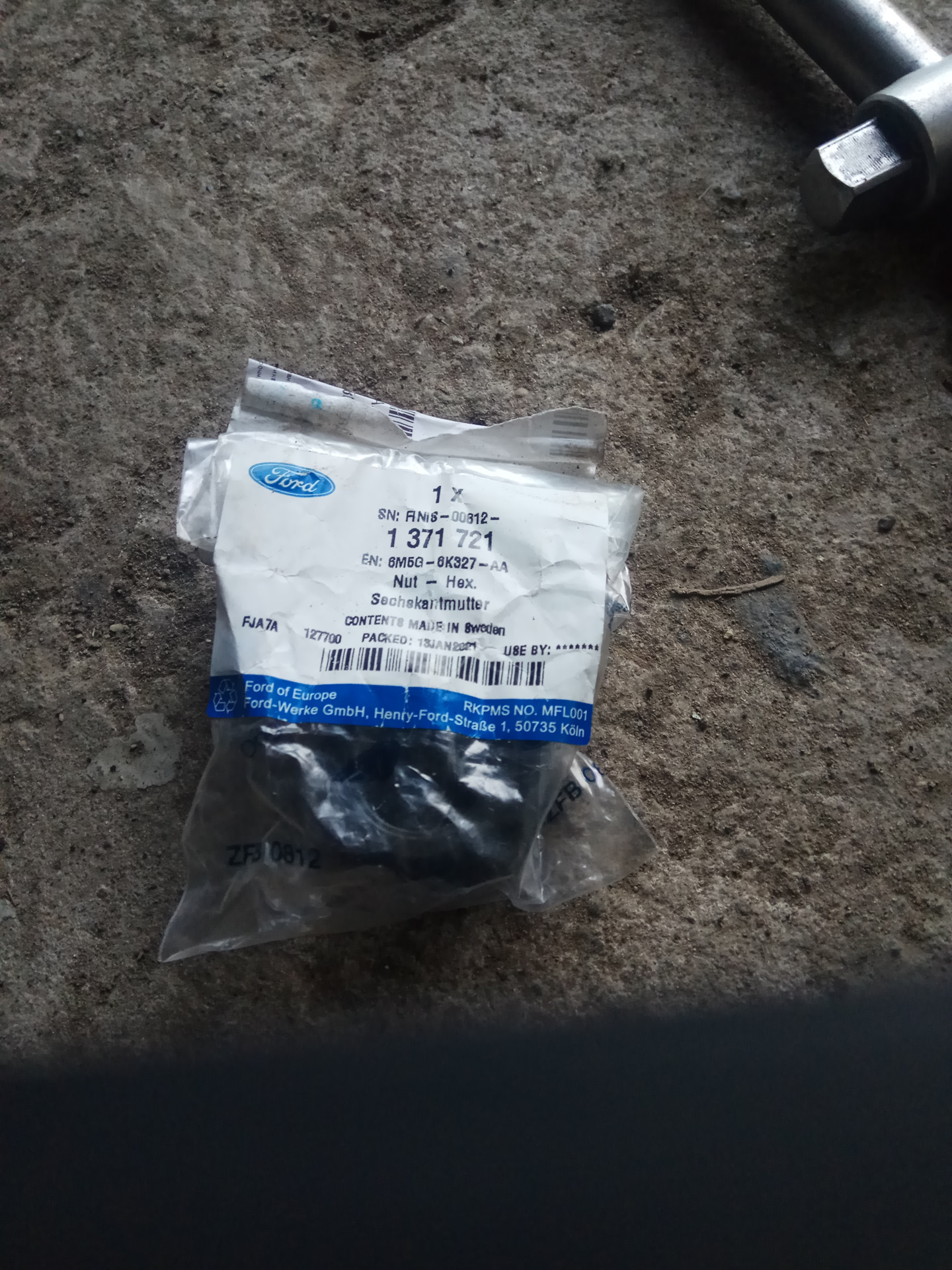

Заказал оригинальную гайку за 680₽и три дня ожидания.
Собрал, завел, сверчок остался. Значит это все же гайка. После того как пришла гайка, затянул, сверчок пропал.
И вот как же открутилась эта гайка?! Затягивал моментом по мануалу 190Нм.
В этот раз сильнее затянул. До кучи заменил и сальники.
