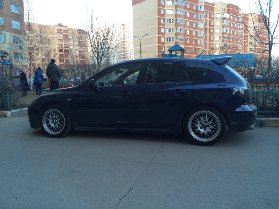

Не удержался я всетаки выделил время для примерки своих БиБиЭсок))
С резиной определился и поставил как хотел 205х50 на перед и 225х45 на задние (r17 8/8.5J et 50)
Резина села хорошо. Комплект встал на свое место как родной, но проставки в 15mm я всеже думаю установить. Если есть у кого проставки для изменения вылета то готов преобрести б.у.

И всетаки 215 45 поставил на перед)))
BBS есть BBS-тут нечего добавить!
да) коцаные правда, но это дело поправимое…
Красапет =)
А не жирно 225?
То у меня 205 вкруг и даже можно в багажник что то ложить и с пассажирами ездить =)
То прошлые на R17 и резиной 225/50 затерали где только могли
Диски задние 8.5j поэтому решил ставить 225 45 она по окружности на 4mm даже ниже чем 205 50
поэтому все норм.
Изначально думал 215 45 поставить в круг, но не стал этого делать по той же причине по которой я с 18х пересел на 17е.

а почему резину на перед 205/50 поставил? 215 бы )
наибольшее сходство с заводскими параметрами — это рас.
Если бы поставил 215-45 то длинна окружности колеса была бы меньше заднего, который 225-45
поэтому так.
пользовался подсказками здесь www.koleso-razmer.ru/calc/

Отлично смотрится! Мордашку бы немного опустить… или на лето будет что по подвеске?
У меня уже стоит небольшой кит лоу. ха хах)) занижение 30mm + губа.
Так что может на фото и высоковато смотрится, по факту низко. Машина для повседневной езды.
раздумываю поставить на перед 215 45 резину, тем самым еще немножко уронить морду и получить более привлекательный вид, но это мысли.
Просто показалось, что на первой фотке спереди зазор между колесом и аркой чутка великоват…
Но на землю ронять тоже не стал бы, и так, бывает, чиркал в Крыму на волнах асфальта)
