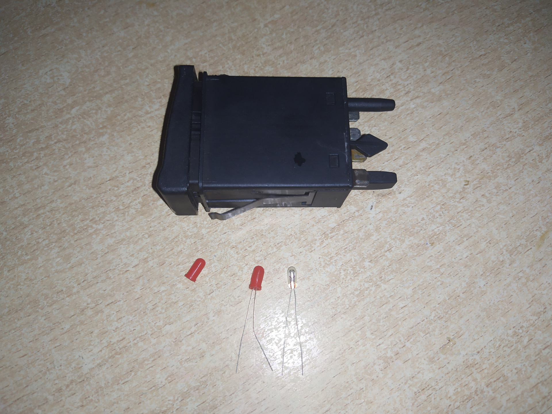

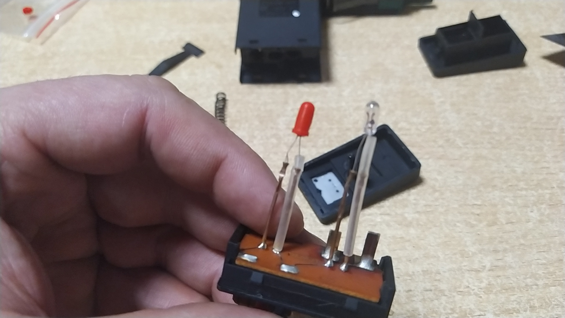

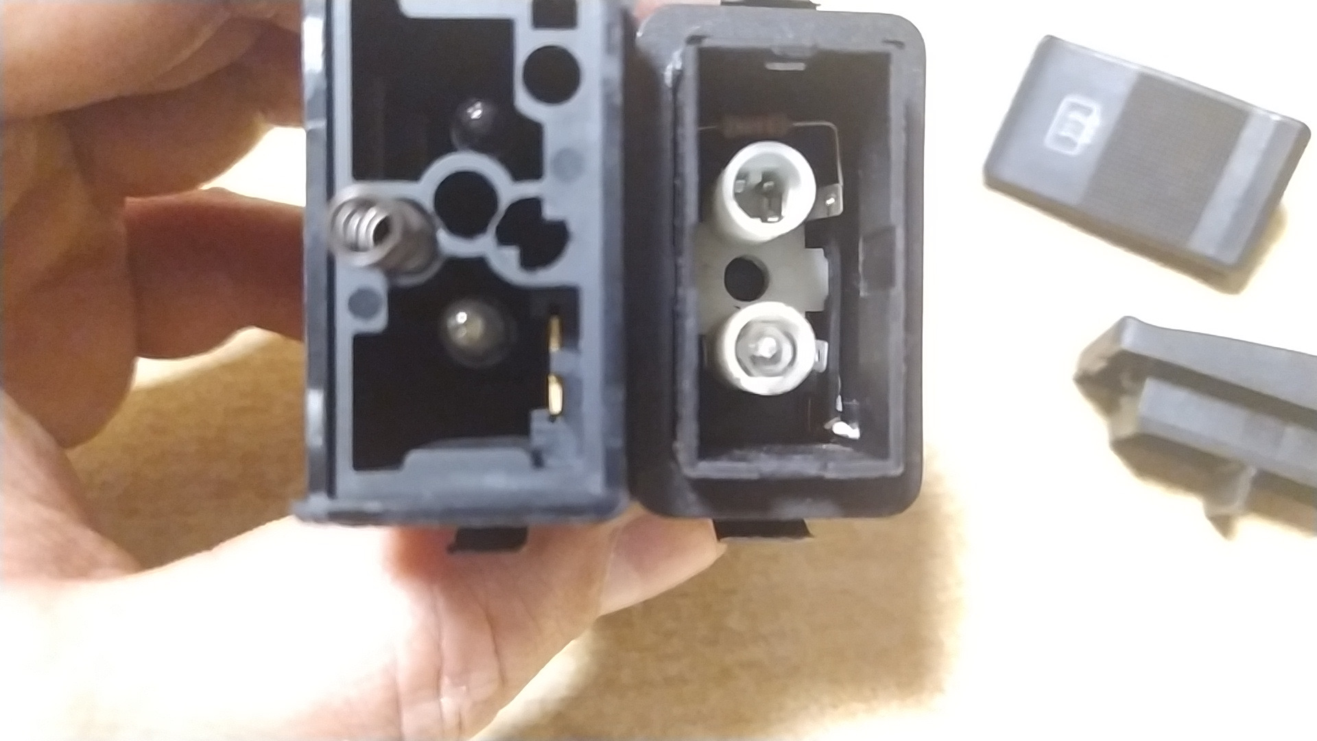

В варианте с штекерным разъёмом всё просто, сложнее со встроенными лампами.
Для замены потребуется разобрать кнопку.
Потребуется светодиод или лампа 14В 80мА.
rm-ivanovo.ru/elektrotehn…avtolampochki-3mm-krasnyy
rm-ivanovo.ru/elektrotehn…ochka-avto-12v---3mm-80ma

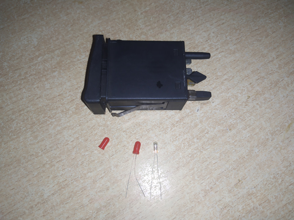

Запчасти на фото: FS4014
Комментарии 5

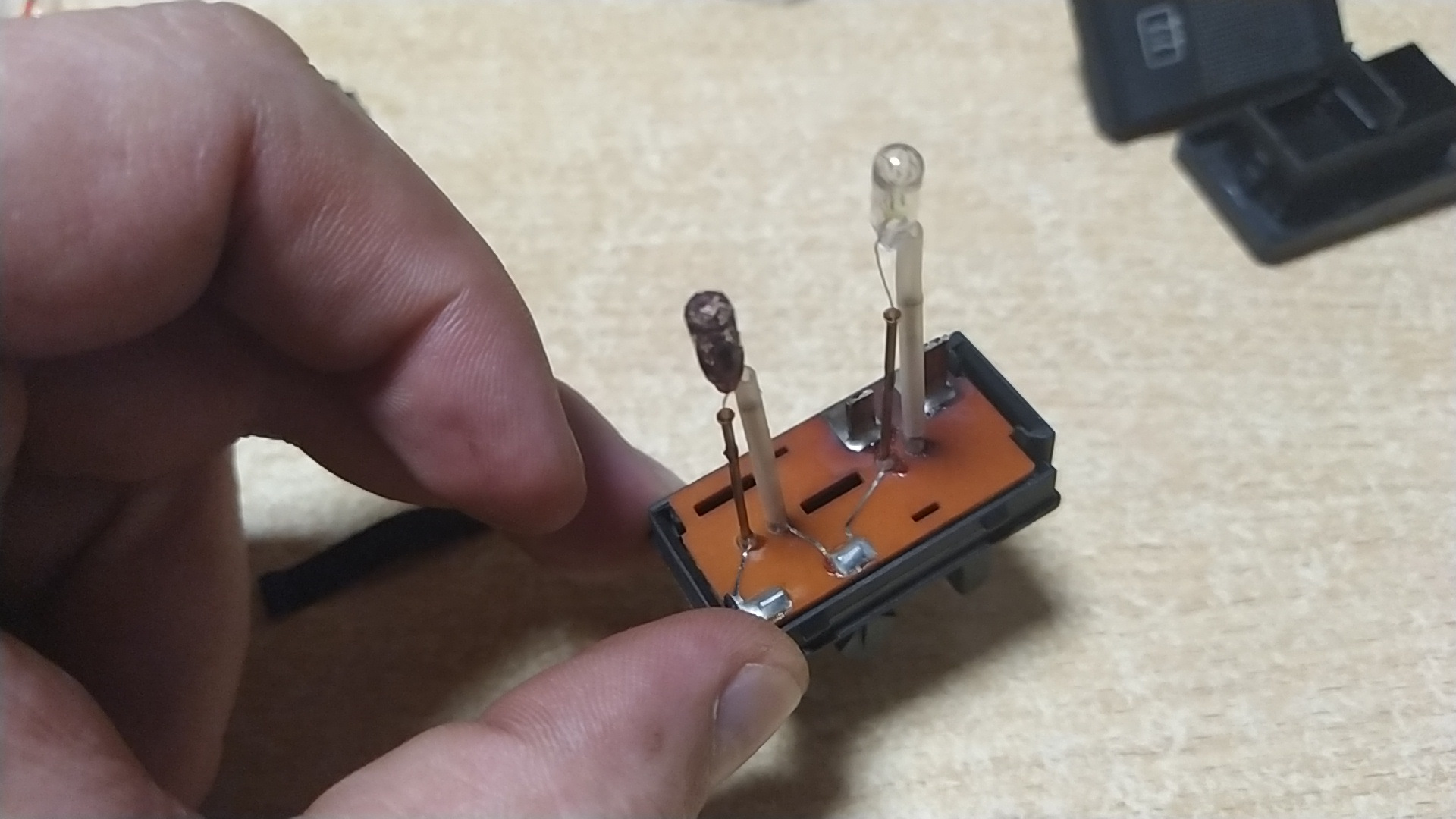

Где такую красную лампочку взяли? Или это диод?
Это колпачёк светофильтр, надевается как презерватив)
У меня такого нету. Оригинальная лампочка была красная.
Ааа, значит никто у меня не удалял светофильтр, а остатки на лампе и есть красный лак
