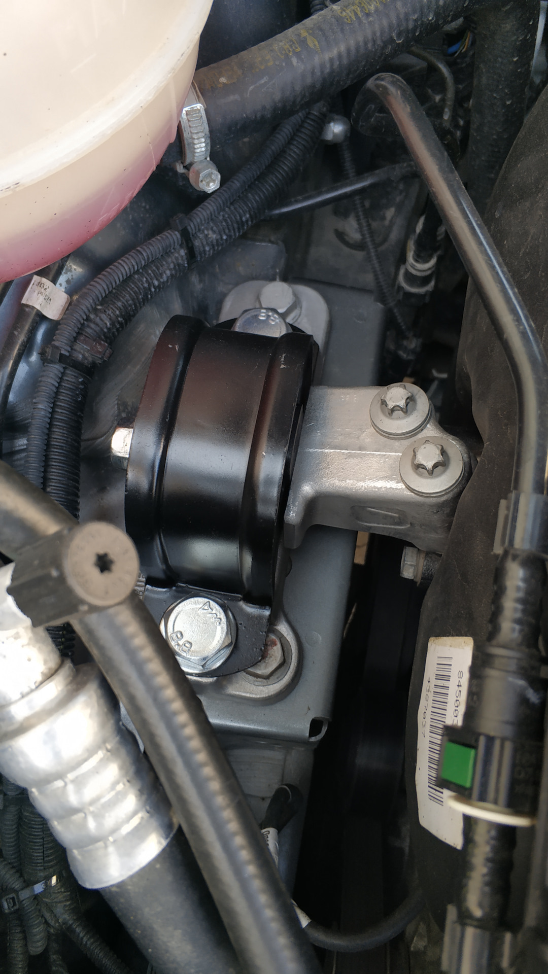

Установил новую подушку, все нравится, вибраций не добавилось, двигатель как вкопаный, перключятся теперь в удовольствие. Старой подушке просто писец пришёл.
Прикольная штука, интересно на сколько её хватит, ранее таких не было поставил с сайлентблоком десчточным, подскажите на руле вобще вибрации нет или немного есть?
Тоже пришла пора менять, родная немного дешевле стоит, но не хочу ее ставить, тоже наверное поставлю такую, посмотрю как будет ходить, правда мотор у меня 1,8.
стойки стаба у мика(ростеко) говно вырывает "пальцы" быстро, нижняя подушка тоже говно, пополам ее ломает, силумин не подходит для такой конструкции. Это тоже, даже на вид не внушает доверие, как и вся их продукция
Монетка стоит на неподвижной части, надо на сам двигатель)
Так двигатель в любом случае будет вибрировать. Монетка на корпусе подушки означает, что вибрации гасятся в резине не передаются на корпус, который жёстко прикручивается к кузову. Поэтому всё более, чем правильно. Так обычно подушки и проверяют. Кладут руку на корпус опоры, чтобы проверить наличие, либо отсутствие вибраций
Если морозы переживет, то тогда можно ставить. Ещё интересно, как она в плане безопасности. При столкновении, двигатель должен падать вниз, а с такой подушкой (резина по периметру приварена), возможно срежет болты и двигатель войдет в салон.
Что у этой, что у оригинала двигатель падает за счет вырывания внутреннего кронштейна. Проблемы будут с теми подушками, где кронштейн крепится на гайку
А вырвет ли кронштейн? В штатной резина может провернуться вокруг оси (вращение), здесь она приварена и не имеет такой возможности, поэтому произойдет смещение. А где тонко там и рвется. Возможно, срежет болты, которые крепят подушку к кузову.
Как ты себе представляешь падение мотора при столкновении? Он по инерции летит в перед. А при ударе его сдвигает в салон, притяжение не успеет его уранить, даже если его ни чего не будет держать, так как все происходит очень быстро
Ездий на заводской, тебя не кто не заставляет.
Интересно, а что именно не приглянулось Вам в этой опоре? Что не так выглядит?
Силумин не подходит для такой конструкции, его ломает и резину из креплений выдавливает
Это незаводская опора?
Нет

Манетку поставил для демонстрации что нет ни каких лишних вибраций дальше.
dbetev
Так это ж юмор был) Вы все правильно сказали
Вырвет. Резина не металл
Просто посмотрите видео краш тестов. Мотор должен уходить не в салон, а падать вниз.
Правая опора слетела, но двиг на упал. Снизу подрамник и мотор не сможет уйти никуда. Есть тачки, у которых вроде как должен, но сомнительно
Надо наблюдать ибо гитара у них по отзывам рвется быстро

Ну надо было хоть погазовать с помощником что бы посмотреть как мотор с ней перемещается .
Так газовать нельзя — мотор убиваете.
Спасибо, больше не буду.

Смысл газовать на нейтралке, когда основные изгибающие усилия на эластичные опоры двигателя происходят под нагрузкой, когда передается момент на колеса. Надо камеру закреплять под капотом и смотреть.
та да базара нет) стоит)
что за слой грязи на старой?!
Дилеры мазюкали там че то, менять не хотели.
смазывать надо после предварительного удаления грязи, а не поверх нее))) меняли они первое время влегкую, а потом началось: замеры щупом, смазка и гуляй.
Expert2009
Походу от смазки, пыль налипла
