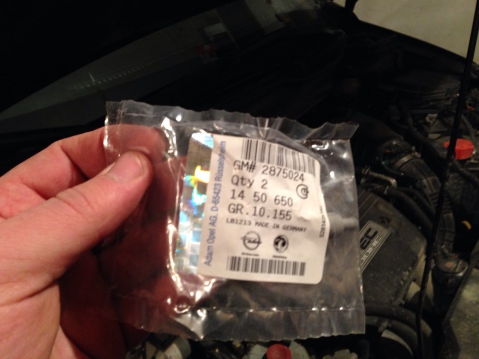

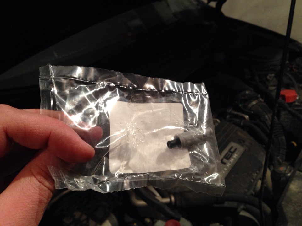

Читал где то на драйве статью и заказал клапан обратный на систему подачи воды в омывателе на переднее стекло. Как известно, у многих есть такая проблема, когда дворники начинают скоблить стекло раньше чем туда попадает вода. После того как заказал этот клапан, наткнулся на статью где ставили клапан от тойоты, а он в несколько раз дешевле, чем на опеля. Поэтому если кто то решит установить такой же клапан, возьмите на заметку.
Клапан заказал давно, еще по старым ценам. Все руки не доходили…

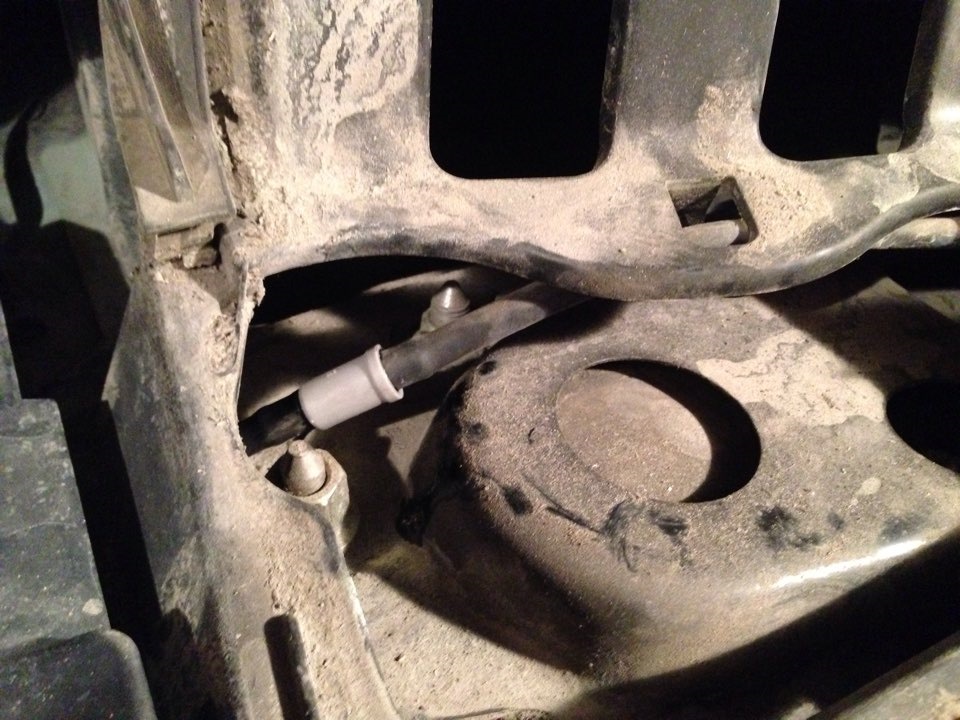

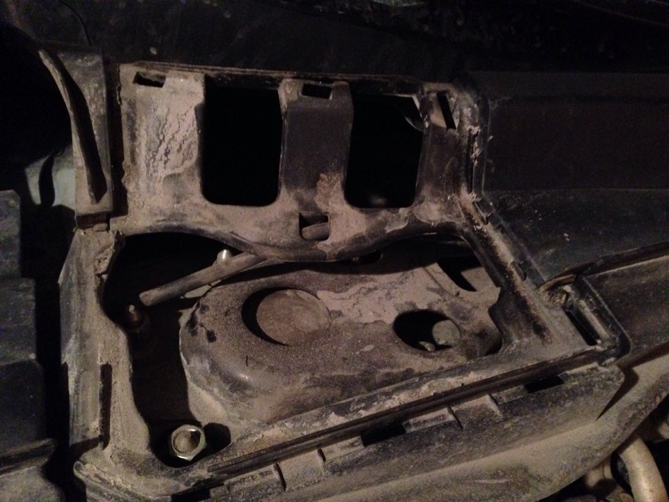

Установка заняла 5 мин)))
Снимаем защитную крышку, закрывающую доступ к креплению стойки, расположенную под стеклом, перепезаем шланг подачи воды из омывателя и вставляем клапан по направлению движения воды, отмечено стрелкой на клапане. И все!
Делов то)))

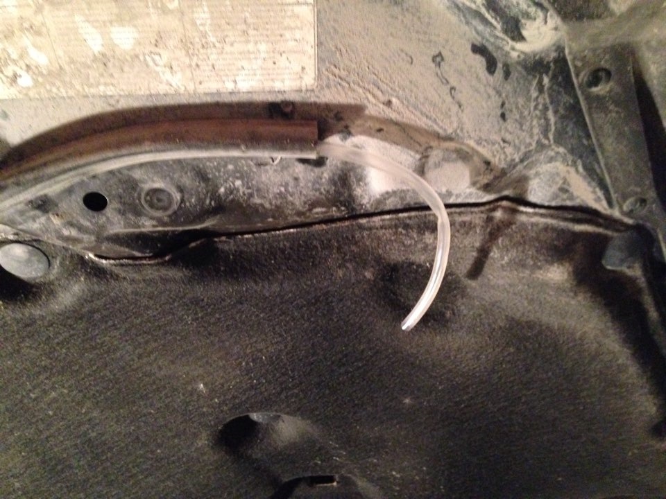

Ну и попутно вставил трубку в уплотнитель капота. Тоже здесь на драйве увидел в статье. Трубку взял такую же как и в уплотнитель двери, силиконовая диаметром 8мм.

А клапан какой?
8532126020 TOYOTA
